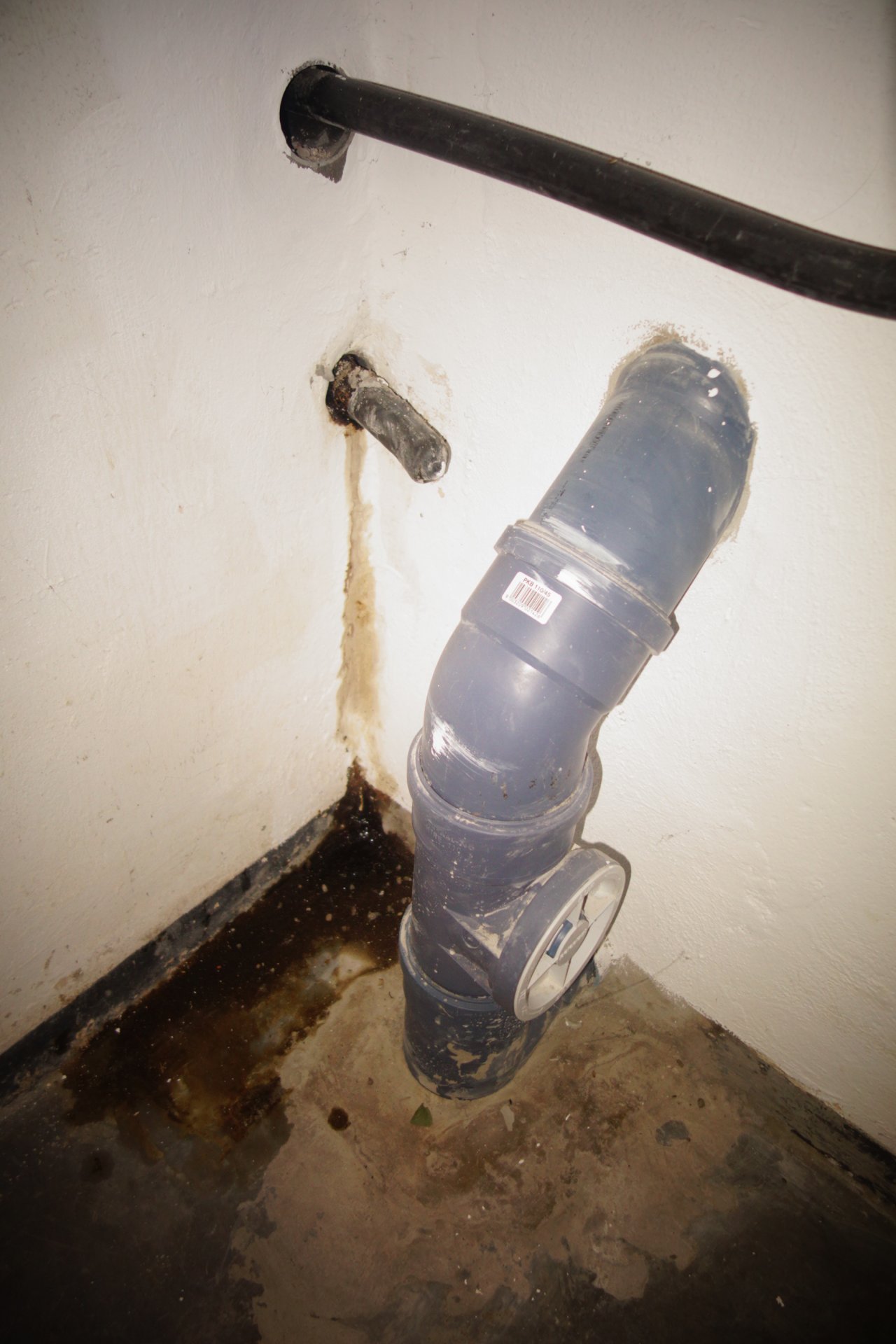

    Guten Tag liebe Foren-Mitglieder,
    ich habe eine Frage zu einem alten Stromkabel. Dies Kabel wurde wohl damals im Zuge der Verlegung eines neuen Kabels einfach durchgeschnitten. Wann dies war, können wir nicht sagen. Wir haben dazu auch vom Vorbesitzer (wir haben das Haus 2019 gekauft) keine Unterlagen oder Informationen erhalten.
    Wir hatten bereits einen Handwerker hier vor Ort, da wir das Kabel und die Feuchtigkeit nicht zuordnen konnten. Der Handwerker teilte dann mit, dass das Kabel im Zuge der Verlegung von einem neuen Stromkabel einfach durchgeschnitten worden sein muss. Es wurde dann unsachgemäß verschlossen. Es dringt Wasser und Schmutz ein.
    Er riet uns zur Kontaktaufnahme zum örtlichen Versorger.
    Dies haben wir auch gemacht. Leider meldet sich von dort niemand auf meine Anfragen zurück.
    Nun zu meiner Frage/meinen Fragen:
    1. Ist der örtliche Versorger noch in der Zuständigkeit hier nachzubessern? Wie bereits mitgeteilt, können wir nicht sagen, ob der damalige Besitzer hier einfach zugestimmt hat. Dann sähe es für uns ja nicht gut aus?
    2. Besteht überhaupt die Pflicht, dass der örtliche Versorger das Kabel hätte komplett entfernen müssen.
    3. Wenn 1+2 nicht zutrifft: Welche Möglichkeiten hätten wir/bzw. welcher Handwerker wäre hier Ansprechpartner? Das Kabel müsste dann ja von außen herausgezogen werden. Dazu müsste es freigelegt werden. Ob es „außen“ auch einfach abgeschnitten wurde, wissen wir nicht.
    Anbei ein Foto des Kabels (es handelt sich um das untere Kabel).

    Wer sagt denn überhaupt dass dieses durchführung durch das „abschneiden“ undicht wurde und nicht schon die ganzen Jahre undicht war ???

    Der Handwerker. Es sei dort Bitumen zum Abdichten notdürftig geschmiert worden sein. Dieser laufe jetzt auch die Wand runter.

    Das Kabel oben liegt dort bestimmt auch schon 20 Jahre. Dort dringt nichts ein.

    Wenn ich das richtig sehe ist auf dem unteren Kabel eine Schrumpfkappe drauf und das Wasser kommt durch die Mauerdurchführung und nicht durch das geschnittene Kabel. Aufgrund des Durchmessers des Kabels vermute ich, dass das mit dem Versorger auch nichts zu tun hatte. Eher eine alte Zuleitung für ein Gartenhaus oder Garage.

    Ein wenig etepetete bist Du aber schon?
    Das ist ein Keller und nicht die Fürstensweet. Wenns Dich stört, buddel draußen ein Loch, zieh das Kabel raus und verschließe das Loch.

    oder wirklich sehr alte Zuleitung . Aber nicht mal das Baujahr wurde genannt. Interessant fände ich aber das Gespräch mit dem Netzbetreiber .
    Ihr habt da vor 20 Jahren mal was an dem Haus gemacht, jetzt ist mir Gestern aufgefallen dass da Wasser rein kommt ….
    also realistisch bleibt nur option 3)
    positiv ist jedenfalls schon mal dass nicht wieder in pfuschermanier überlegt wurde mit bauschaum oder Silikon abzudichten
    herunterlaufendes bitumen konnte ich zumindest auf dem Foto nicht erkennen. Würde mich auch sehr wundern.
    Wenn auf der Außenseite nicht gerade eine Terrasse oder sonstwas ist dann kann man das Problem doch an einem Wochenende mit Spaten und Schubkarre beheben …::
