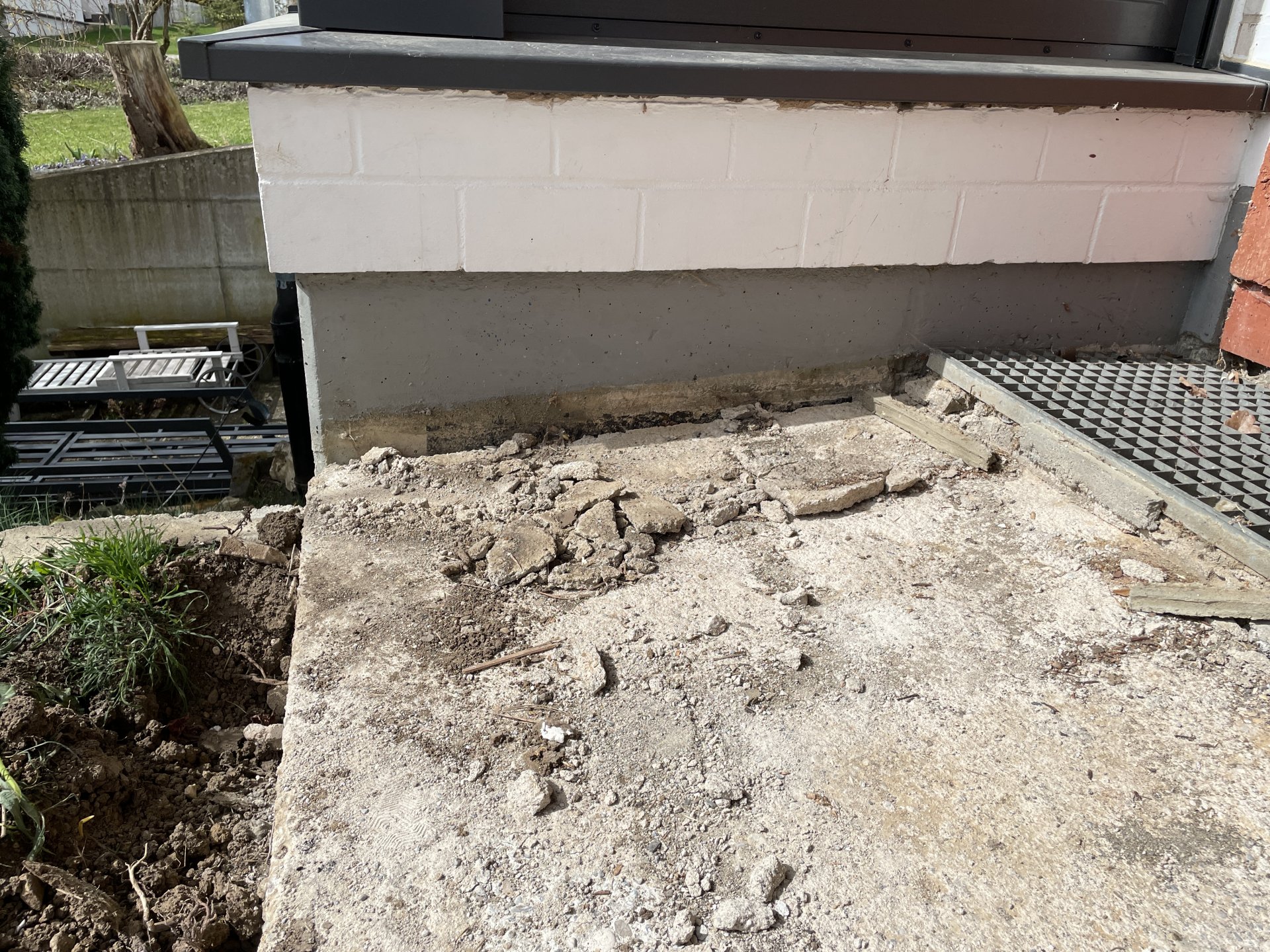

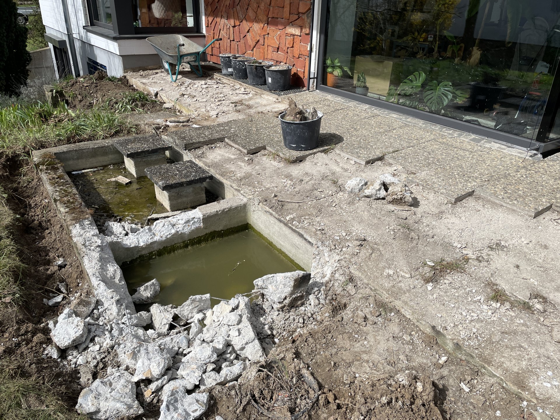

    Wir möchten gerne unsere Terasse neu anlegen. Die alte Terasse ist wesentlich kleiner und aus einem Stahlbetonfundament ca 16cm, dann ein Sandgemisch und darauf Waschbetonplatten. Baujahr ca 1972.
    Das Fundament wirkt, als wäre es etwas abgesackt. Ich habe den Rand abgegraben und meine Hand passt unter das Fundament
    Die Steigung ist aktuell bei ca 7%.
    Unter dem Fundament wurde scheinbar recht grober Kies verwendet. Wir haben hier einen stark lehmigen Boden.
    Vor der Bestandsterasse ist ein kleiner ‚Teich‘ allseits aus armierten Beton ausgeführt. Die neue Terasse soll über die bisherige Teichfläche reichen.
    Meiner Meinung nach muss alles weg und ein Neuaufbau mit Schotter, Split und Belag ungebunden ausgeführt werden.
    Anbieter A hingegen meint, das Betonfubdament belassen, mit Drainagebeton erweitern (details fehlen) und mit einem gebundenen Belag ausführen.
    Auch den ‚Teich‘ würde er belassen und verfüllen.
    Meine Bedenken:
    - kann das Fundament weiter absacken?
    - wie soll eine standhafte Verbindung zwischen alten Fundament und neuem Drainagebeton ausgeführt werden?
    - kann Feuchtigkeit in den Teich gelangen, die dann nicht ablaufen kann und dort Schäden verursacht (Frost etc.)

    Du solltest alles abbrechen und restlos entfernen, damit Du einen homogenen frostfreien Unterbau für die neue Terrassenanlage schaffen kannst. Andernfalls hast Du unterschiedliches Setzungsverhalten und die alten Strukturen zeichnen sich nach ein paar Jahren ab. Auch eine unterirdische Wasseransammlung in den alten Becken könnte bei Frost ein Problem werden.
