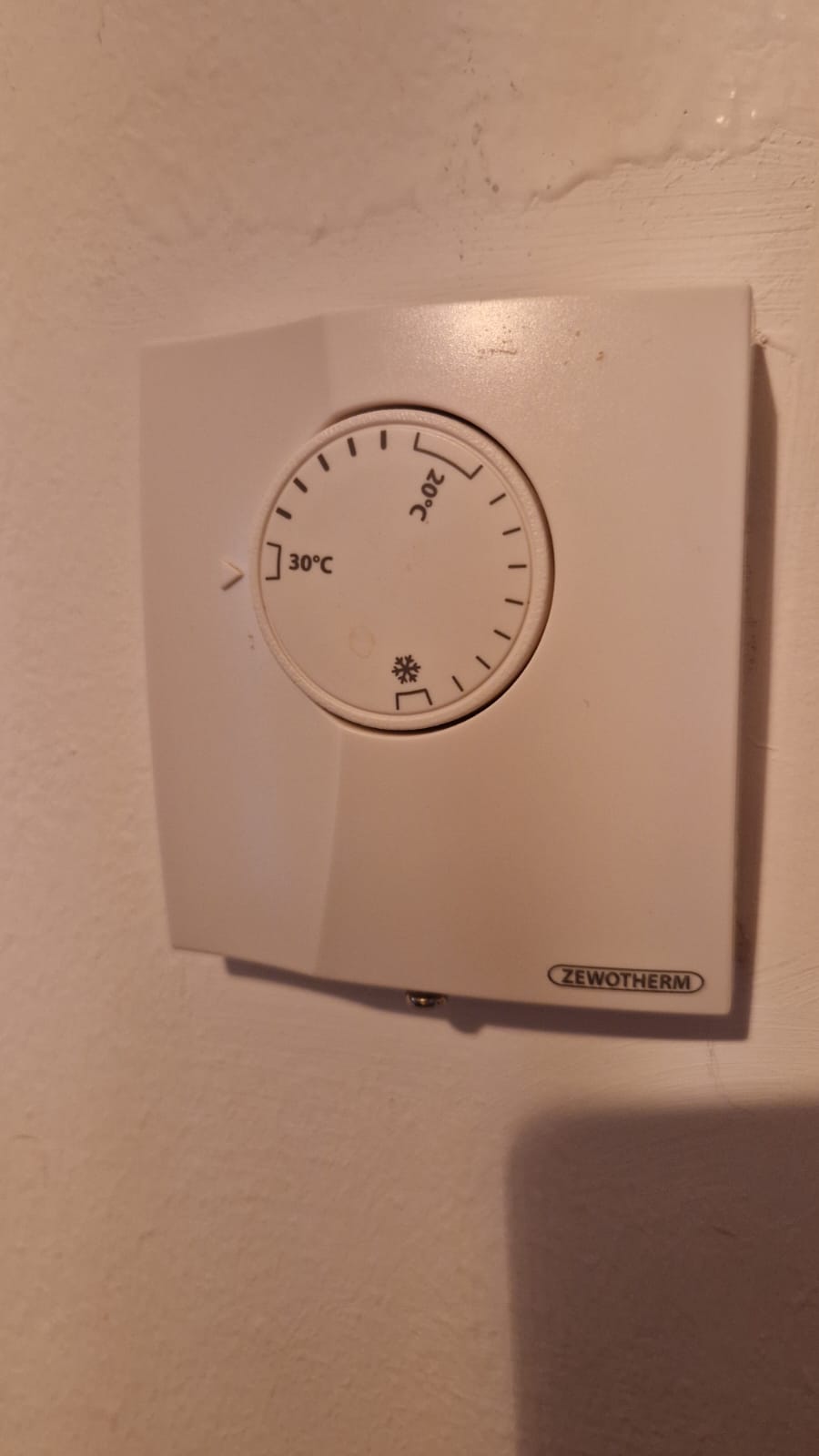

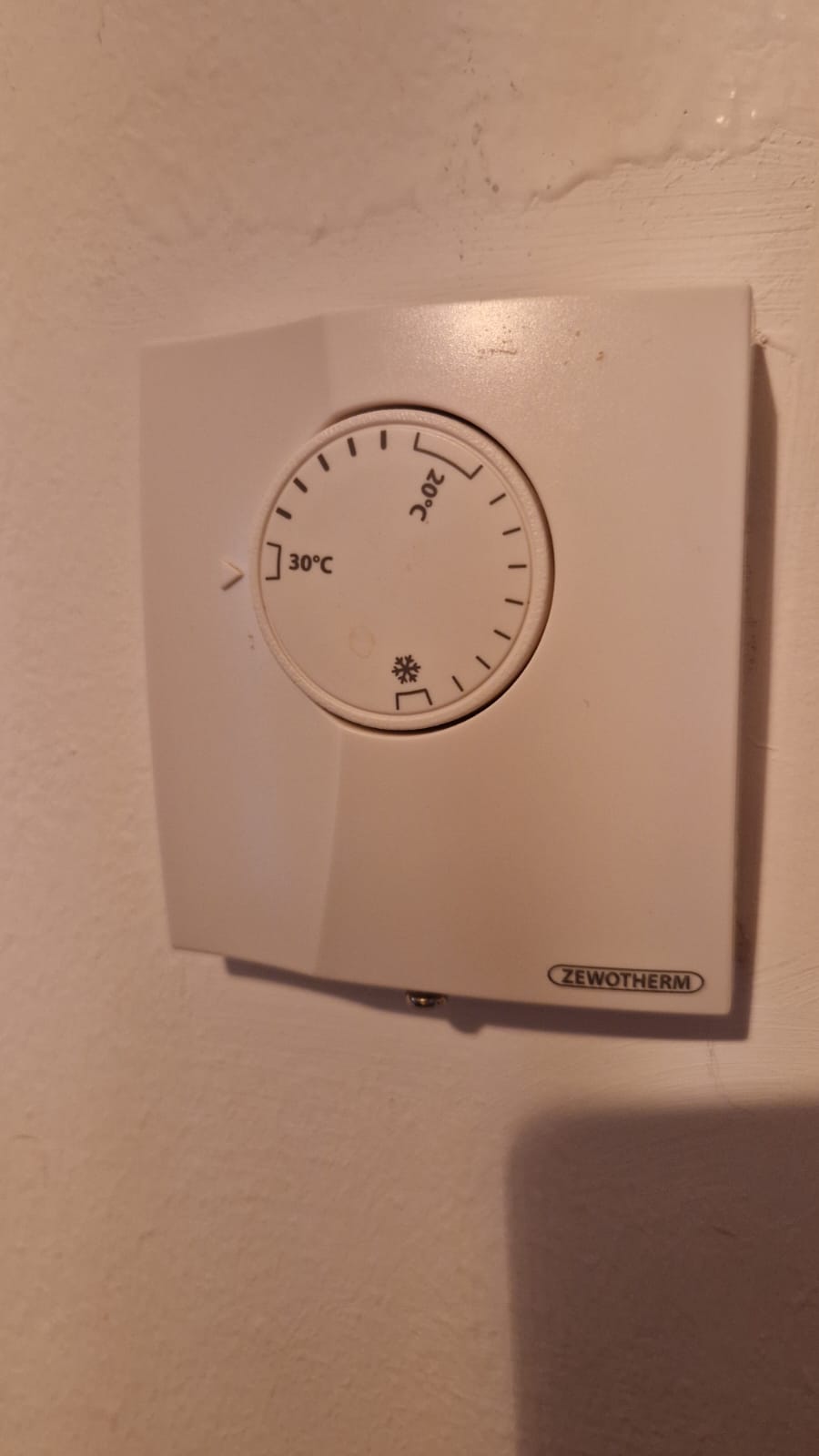

    Hallo allerseits,

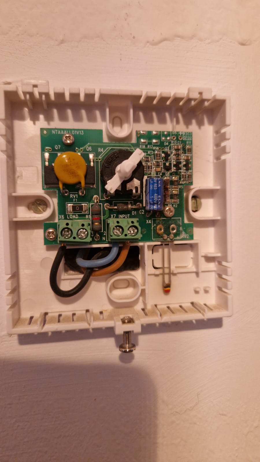

    ich habe von 2015 ein altes Thermostat, das den Geist aufgebeben hat. Das Rädchen lässt sich nicht mehr drehen, es ist ein Teil innen gebrochen. Es ist von Zewo....
    Kann man sich ein neues, digitales Thermostat kaufen und es anschließen oder muss eine Kompatbilität zu den Slellantrieben eingehalten werden?

    Mach mal ein paar Fotos, auch vom Innenleben.

    Es muss nur mit der passenden 'Verschraubung" sein , den Antrieb ist das egal , was für ein Thermostat da 'wohnt'.

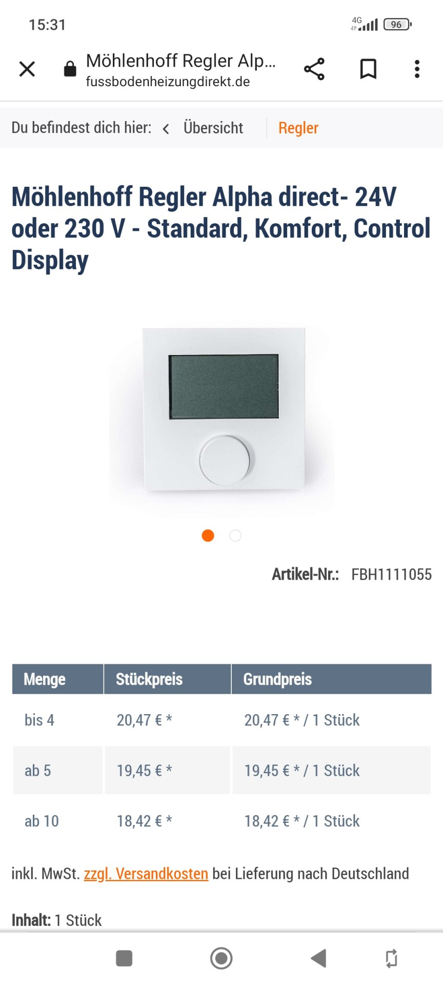

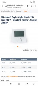

    Vielen Dank für die Antworten erstmal.

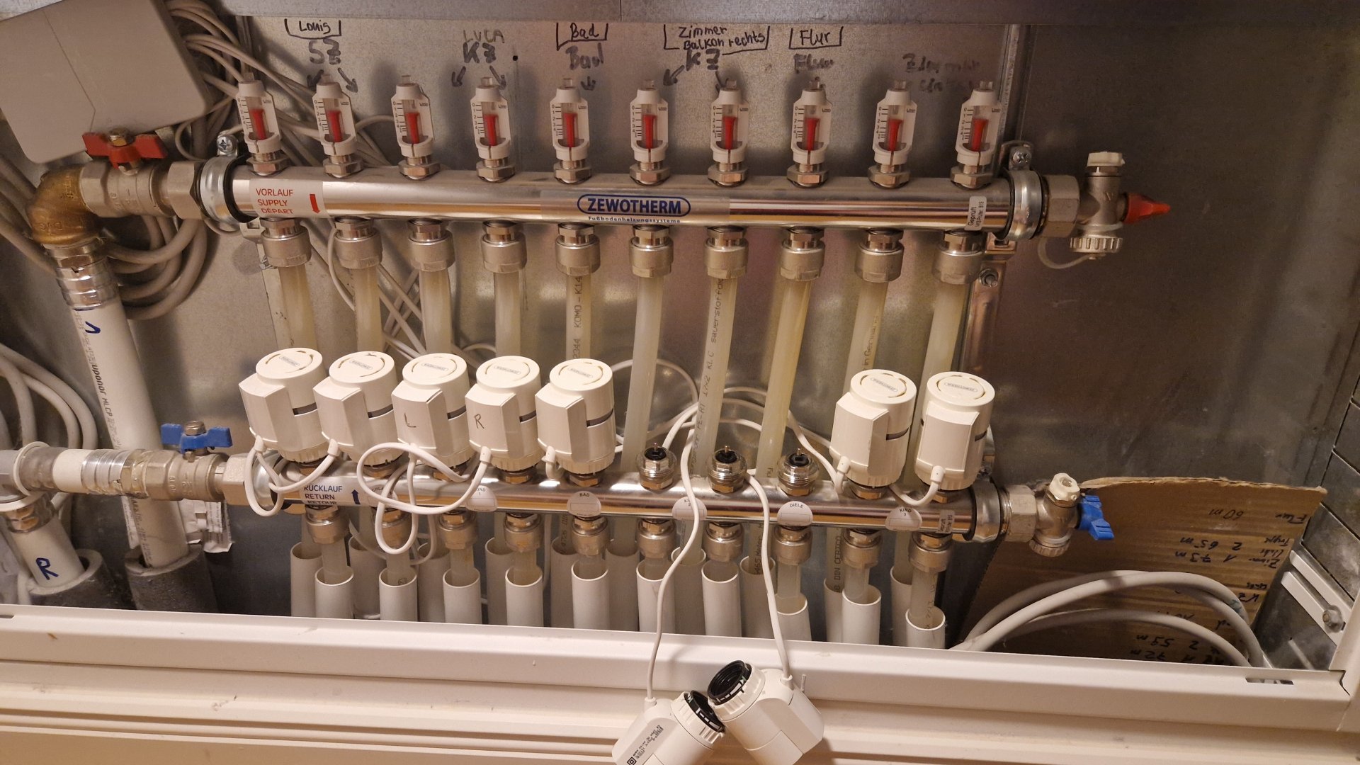

    Also das Thermostat ist mit einem Stellmotor verbunden, regelt die Temperatur von nur einem Raum.

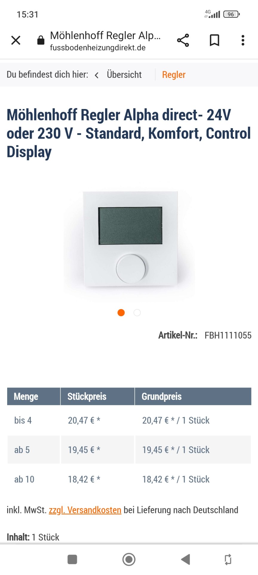

    Die digitalen von Zewo sind voll teuer. Ich suche nach einer Alternative, die auch die aktuelle Temperatur anzeigt.

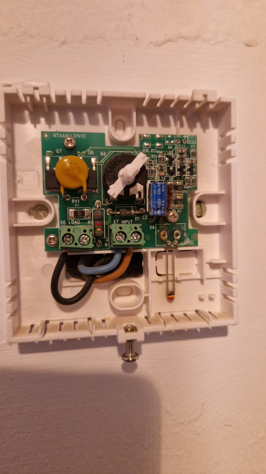

    50€ rum ca du musst schauen wie deine Stellmotoren angeschlossen sind Spannung ( V ) , ich vermute du hast noch Klemmbrücke oder Verteiler ( verteilt mit 220/240 ) im Verteilerkasten und kein Trafo oder irgendeine absonderliche Relaisschaltung mit Niedervolt 24V 12 V und Stellmotor nc geschlossen..?
    Wenn ich deine Kabel sehe denke ich 220 V ( 240 ) , schau in den Verteiler --- prinzipiell geht jede ERR insofern die Spannung passt, die günstigsten liegen dann bei ca 30€

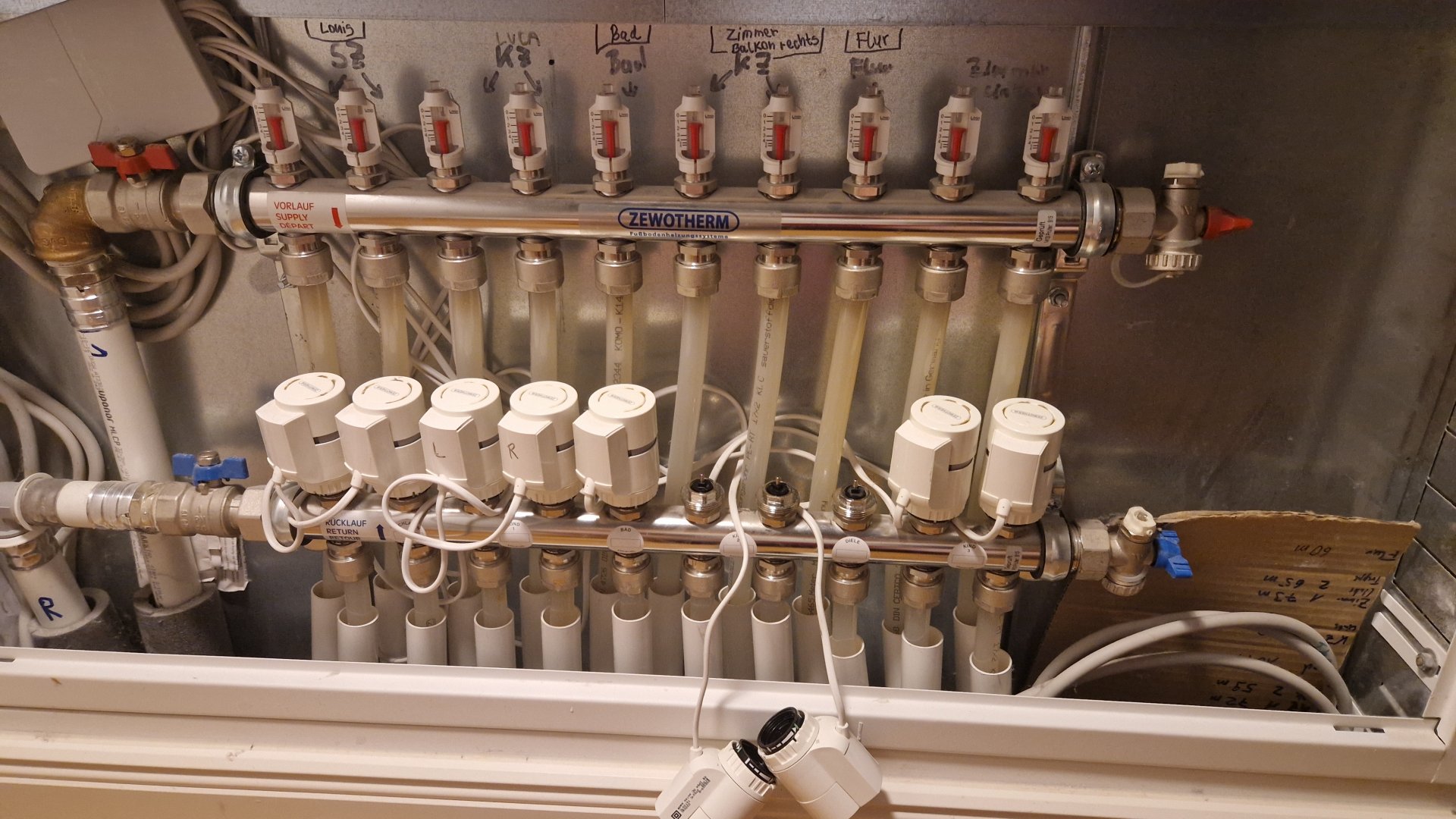

    Das weiß ich leider nicht, bin da absoluter Laie. Alle Thermostate münden im Verteilerkasten. Da sind ca. 6 Stellmotoren drin ;)

    Foto Foto Foto ..wir sehen dies dann, schon der ERR der jetzt verbaut ist ist 220/240 zumindest laut den schlechten Aufdruck der Platine und Hersteller der Stellmotoren vllt siehst du den Typ etc ansonsten Fotos...

    Jetzt ist die Heizung in einem Raum ausgefallen! Ich muss das Thermostat dort tauschen oder gucken, was mit dem Stellmotor nicht geht.

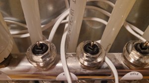

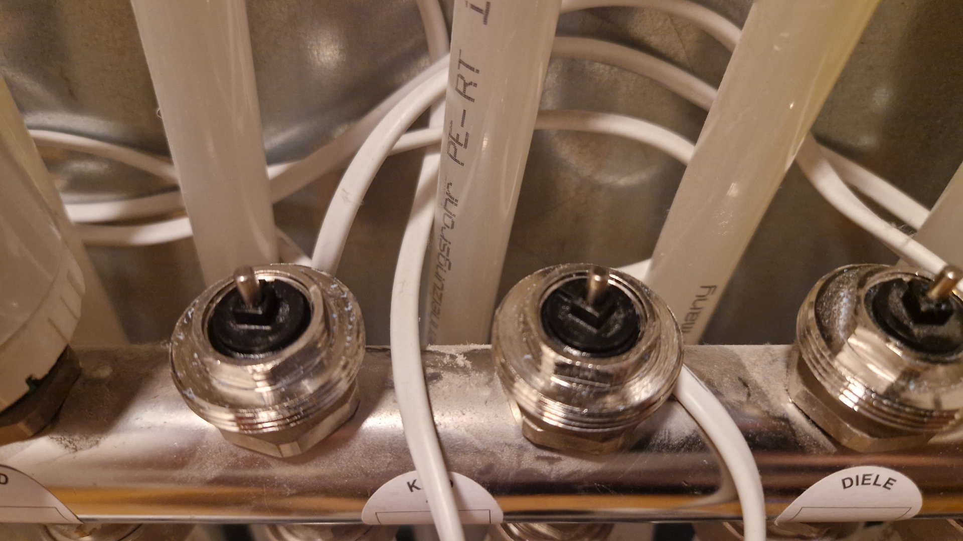

    Wie kann ich schauen, ob es das Ventil ist? Stellmotor abschrauben? Ventil tauschen allein erledigen oder Fachmann machen lassen? Ich bete, dass es nicht das Ventil ist ;-)
  15. #15 Maape838, 18.11.2022
    Maape838
    Maape838
    25.06.2015
    1.901
    742
    Elektroinstallateur
    15xxx
    Den Stellantrieb vom Ventil demontieren. Gucken ob der Heizkreis warm wird.
    Wenn ja.... ist's erst mal warm:think
    Wenn nein...gucken ob der kleine Stift vom Ventil fest steckt. Ggf versuchen den beweglich zu bekommen.

    Ventil ist in Ordnung, Zimmer wird warm.
    Danke. Was könnte die Ursache sein?
    Letztes Jahr ist schon ein Thermostat kaputt gegangen.
  17. #17 Marseille13, 18.11.2022
    Marseille13
    Marseille13
    16.11.2022
    22
    Der Stellmotor ist geschlossen beim "kalten Zimmer".

    Stellmotor defekt , oder keinen Anschluss im Verteiler ( Strom - fehlende Spannung , Strom in dem Zimmer bzw wo abgegriffen ist aber da - also kein SLS LS RCD auf aus ?) , wenn alle anderen funktionieren bleiben da nur die 2 Ursachen.
    Ist es das Zimmer mit dem defekten ERR?
