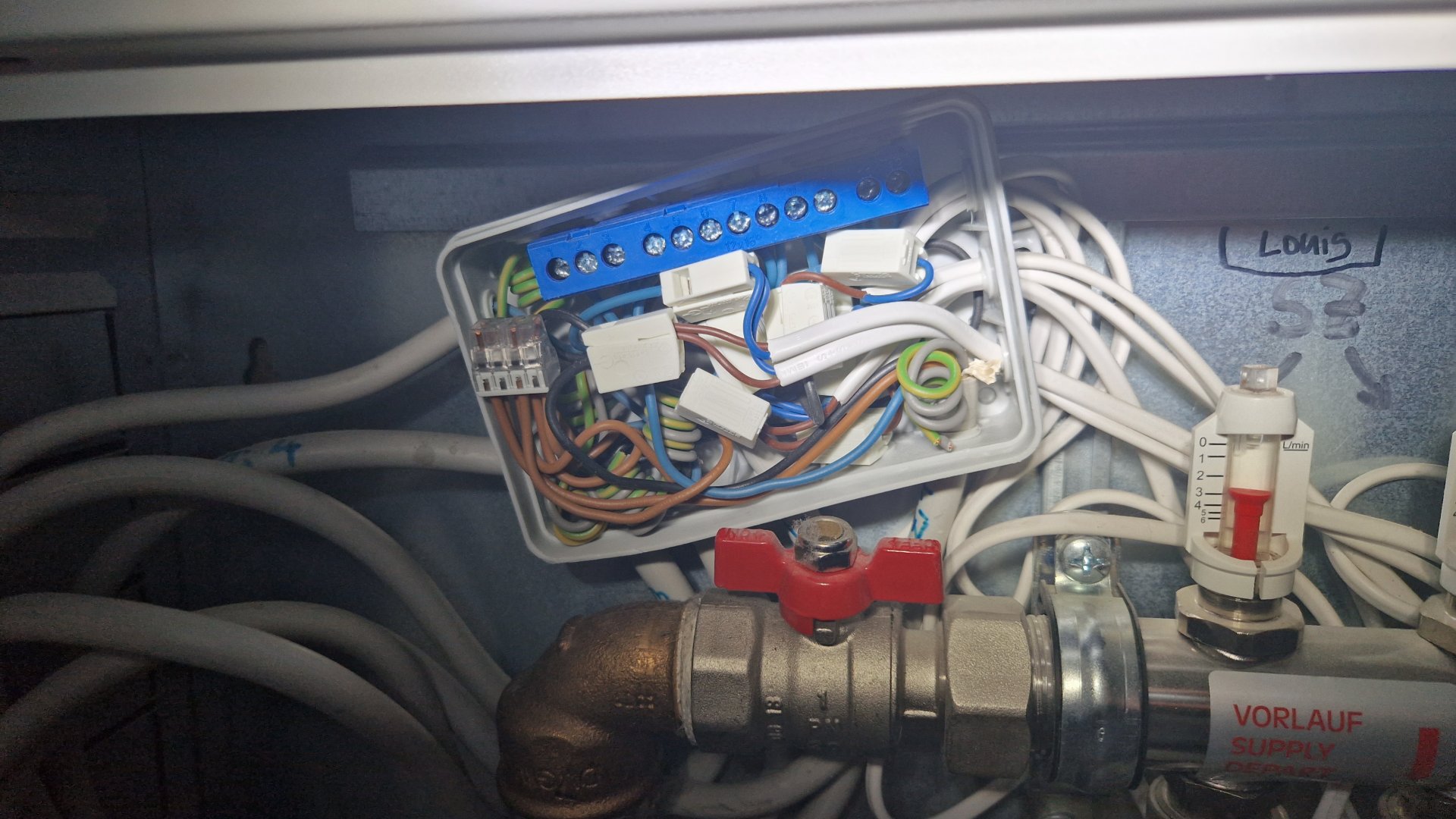

    Verteiler gefunden... Kabelsalat.
    Jetzt Stellmotorkabel im Verteiler suchen und schauen, ob Strom fließt?
    Und: darf ich andere Stellmotoren von Zewo kaufen und ggf..ersetzen?
  2. #22 Marseille13, 18.11.2022
    Marseille13
    Marseille13
    16.11.2022
    22
    Problem gelöst: das Thermostat war kaputt. Die Stellmotoren funktionieren wieder nach Austausch des Thermostats. Jetzt ist also schon das 2. Drehtermostat kaputt.
    Würde gern schon mal ein paar durch Digitale ersetzen, wobei wir wieder bei der Anfangsfrage wären.
    Einfach eines kaufen uns ausprobieren? Digital scheint mir auch besser als diese Plastikrädchen.

    Ja, Hauptsache 230/240 V und der Hub muss stimmen , es muss auch keines von Zewo sein,du hast ja die Stellmotoren in der 'Hand' da steht der Typ darauf incl V etc , alle die die gleichen Kriterien haben passen auch ( bitte auch auf die Verschraubung achten )
    Kannst jedes übliche nehmen was 220/240 V steuert.
    Wenn dir der Verteiler nicht gefällt, es gibt Regelklemmleisten / Modulleisten für die elektrische Verteilung im FBHZ Kasten
