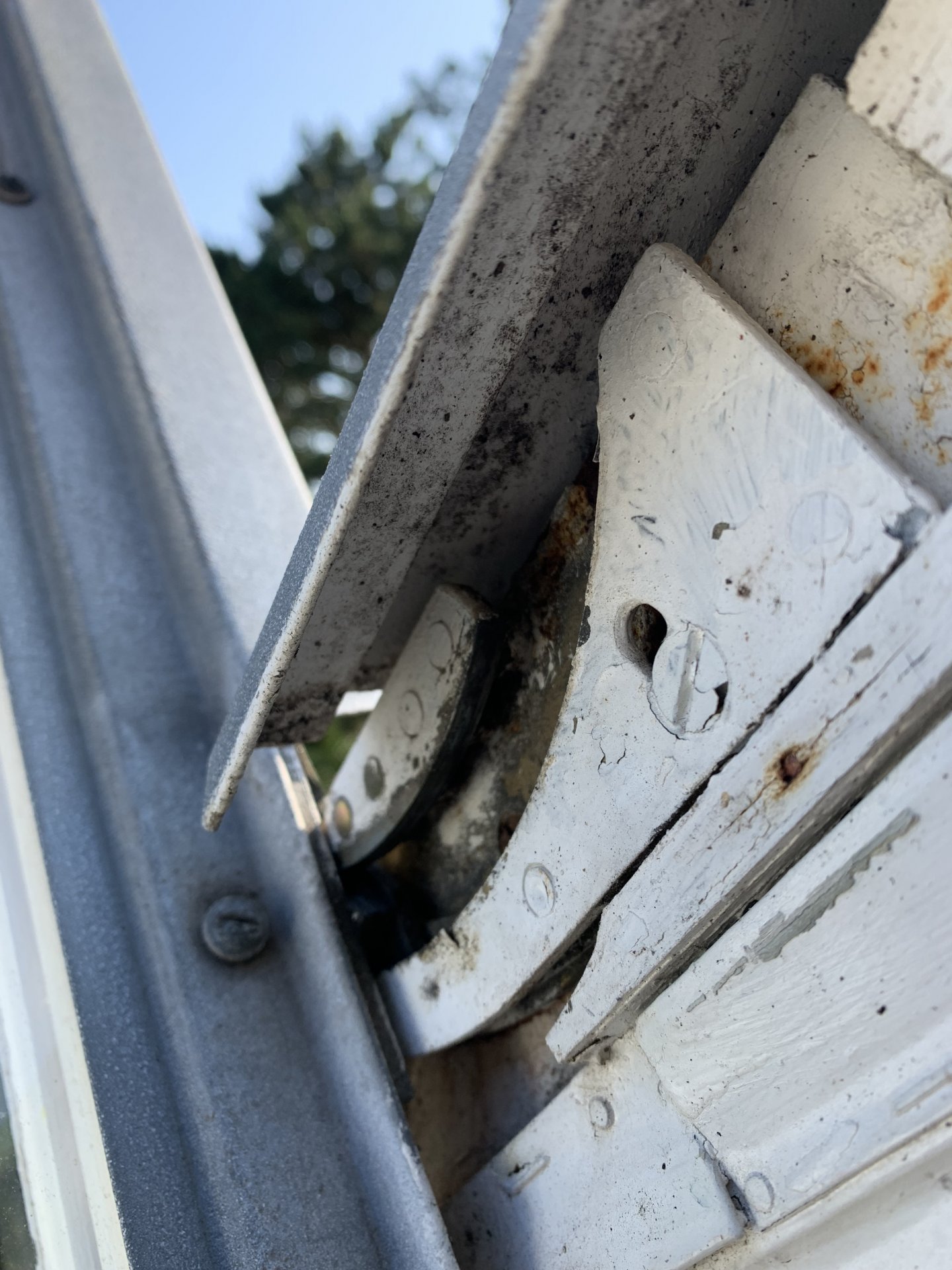

    Ich muss mein 60Jahre altes Veluxfenster aushängen und streichen. Leider weiß ich nicht wie das geht. Es hat noch keinen Entriegelungsknopf sondern angeblich eine Entriegelzngsschraube. Aber wo? Und wie geht das? Hat jemand Tipps

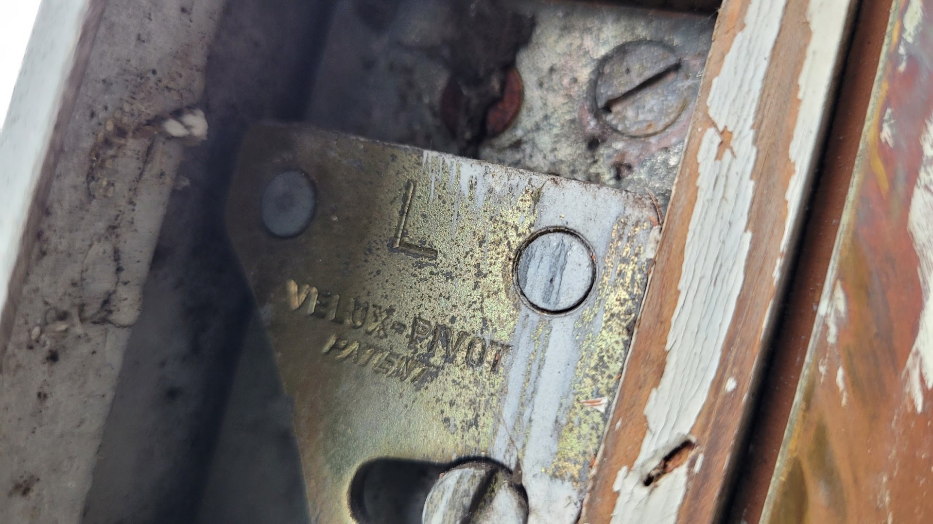

    Hallo, spät dran ich weiß. Suche seit Stunden im Internet. Das ist der einzige Beitrag indem es um diese Art Scharnier zu gehen scheint. Bei uns steht noch "VELUX-PIVOT" Patent drauf. Die große Schraube mit dem flachen Schlitz kann man herausdrehen. Aushängen konnte ich unser Fenster dadurch aber nicht. Hast du eine Lösung gefunden? upload_2025-11-9_15-9-54.jpeg

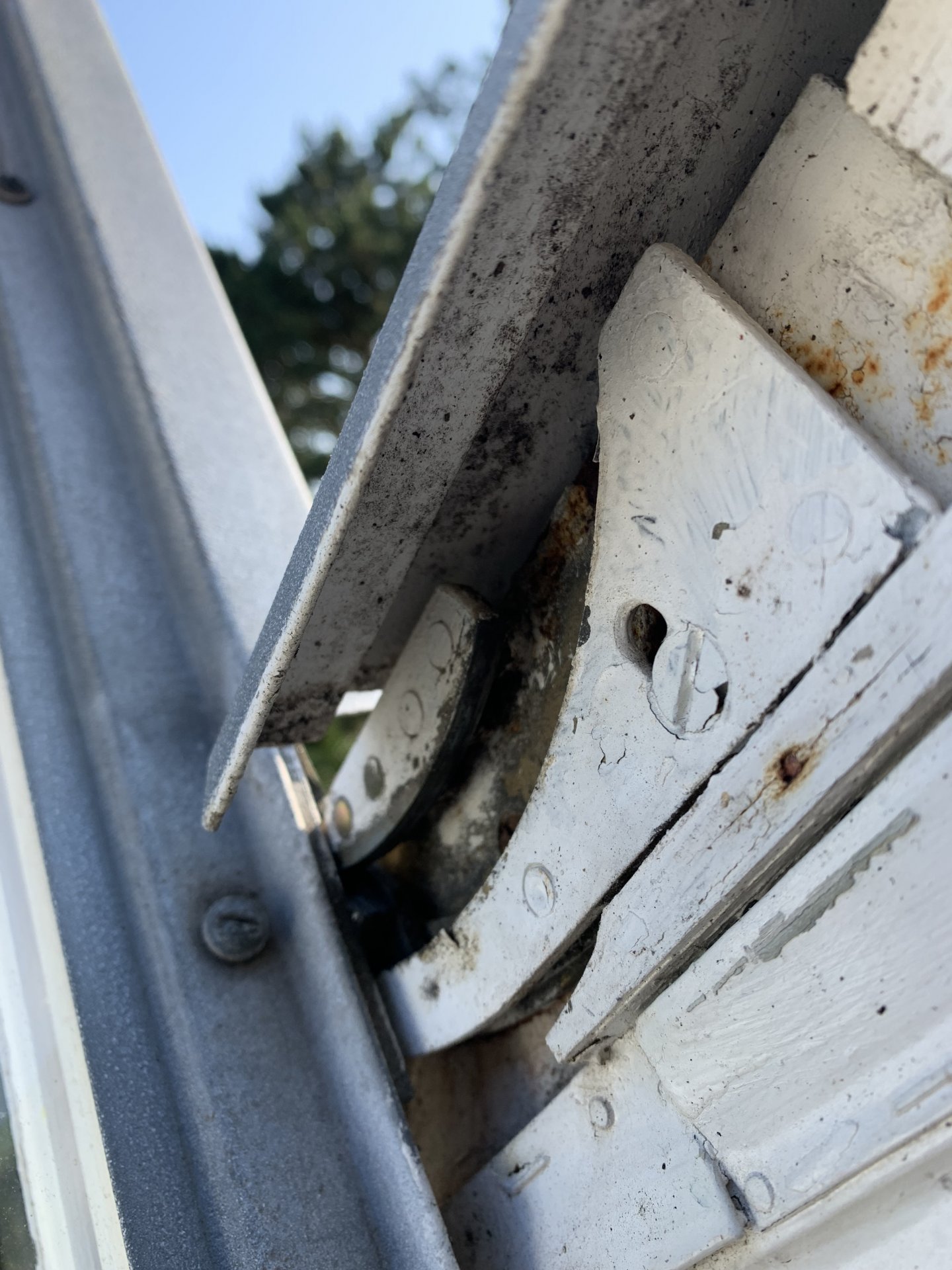

    Falls noch jemand auf dieses Problem stößt: Der Trick ist, das Fenster zuerst stark zu neigen, sodass man an die beiden Flachschlitzschrauben kommt, diese ganz herausdrehen und dann das Fenster wieder leicht auf Kipp zu stellen. Nur dann kann man die herausgedrehten Schraubenköpfe nach "vorne" schieben, wodurch die Sicherung gelöst wird. Danach Fenster waagerecht stellen und einfach "herausziehen".

    Ja, genau so war das. War dann ganz einfach, wenn man weiß wie ;-). Ist schon länger her, aber ich erinnere mich, dass man die Schrauben herausdrehen muss und dann die „Scharnierplatten“ verschieben kann. Aufpassen, dass einem das Fenster nicht vom Dach fällt. Besser zu zweit arbeiten. Ein kleines habe ich allei hinbekommen. Ein größeres habe ich mich nicht noch nicht getraut :-O
