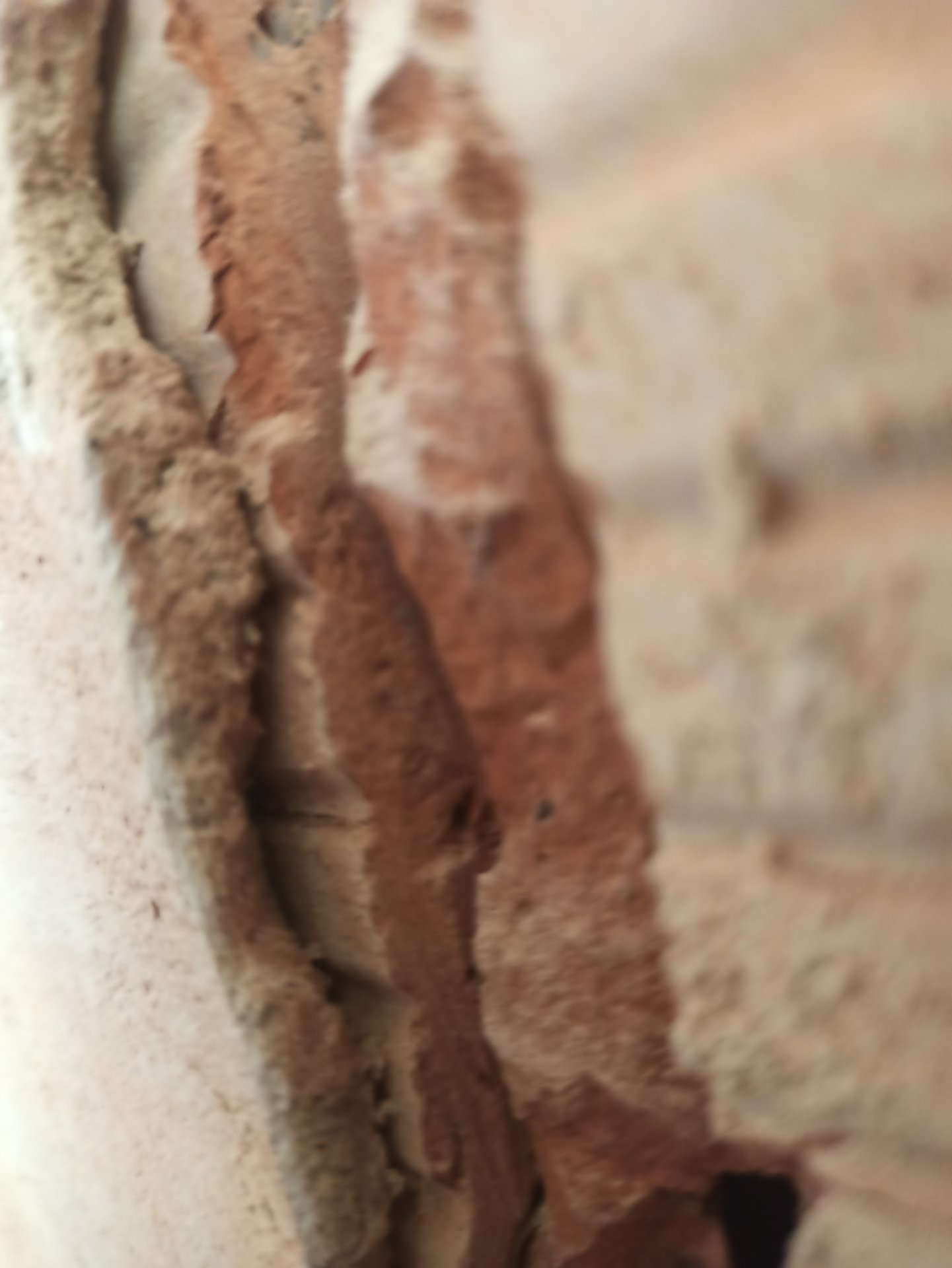

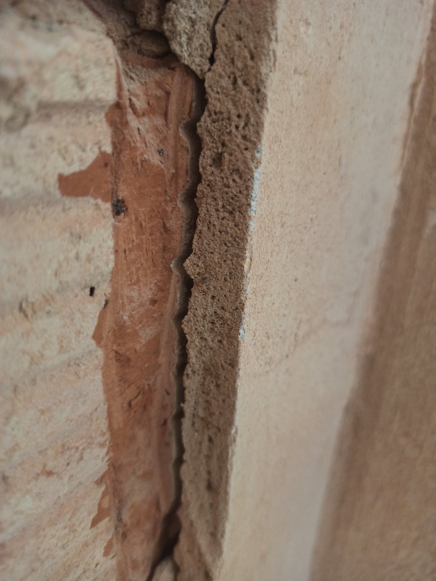

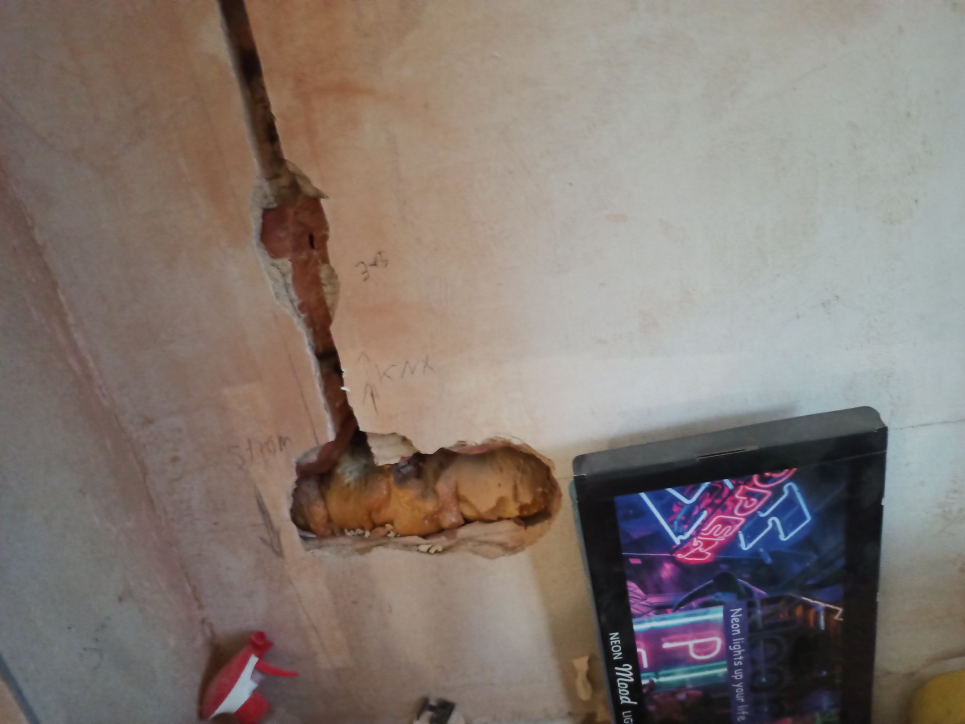

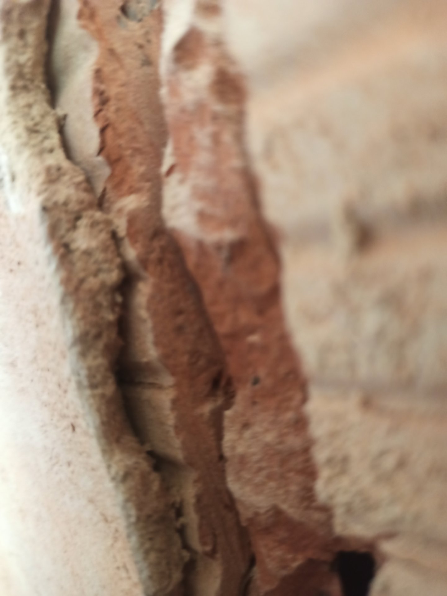

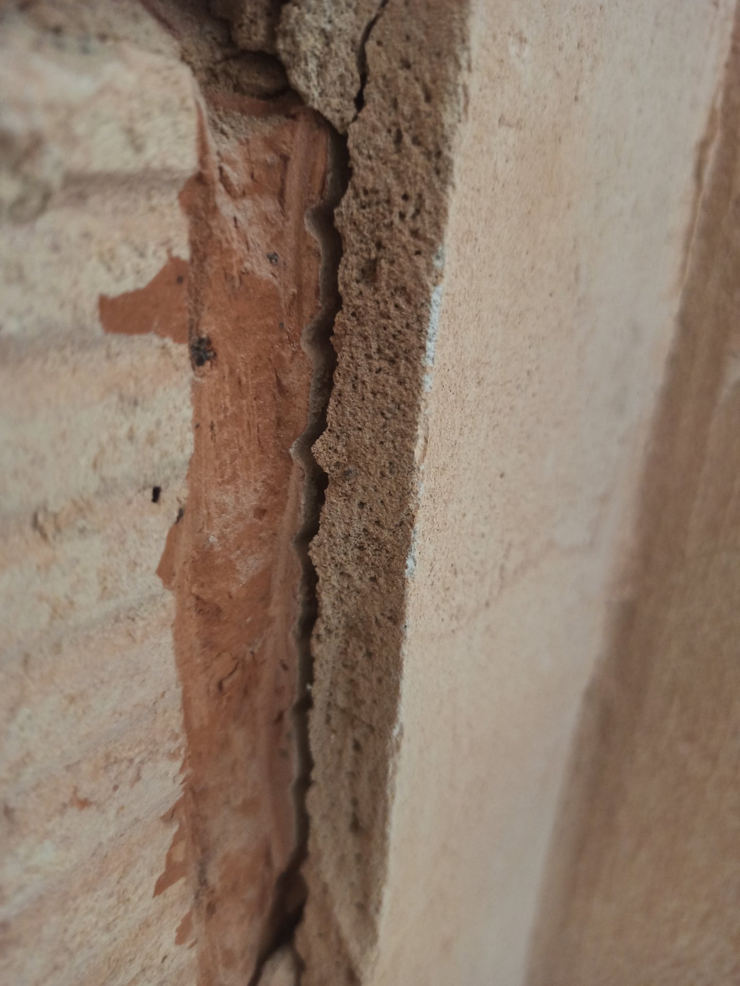

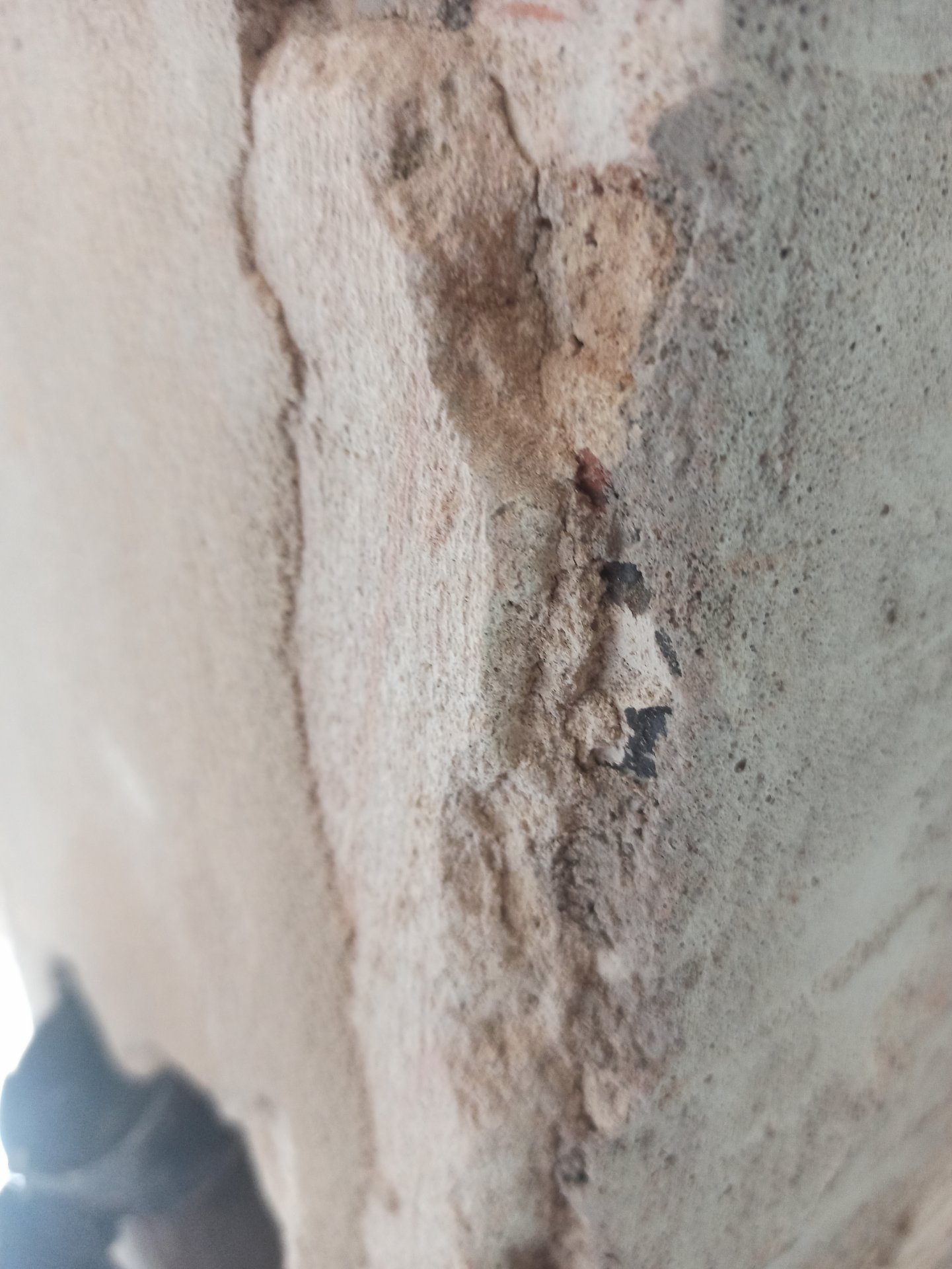

    Kannst du auf den Bildern erkennen, ob der bestehende Putz nur kalk-zement ist, oder ob da schonmal jemand Gips draufgespachtelt hat?
    Die dunklen Stellen sind von mir "frisch"

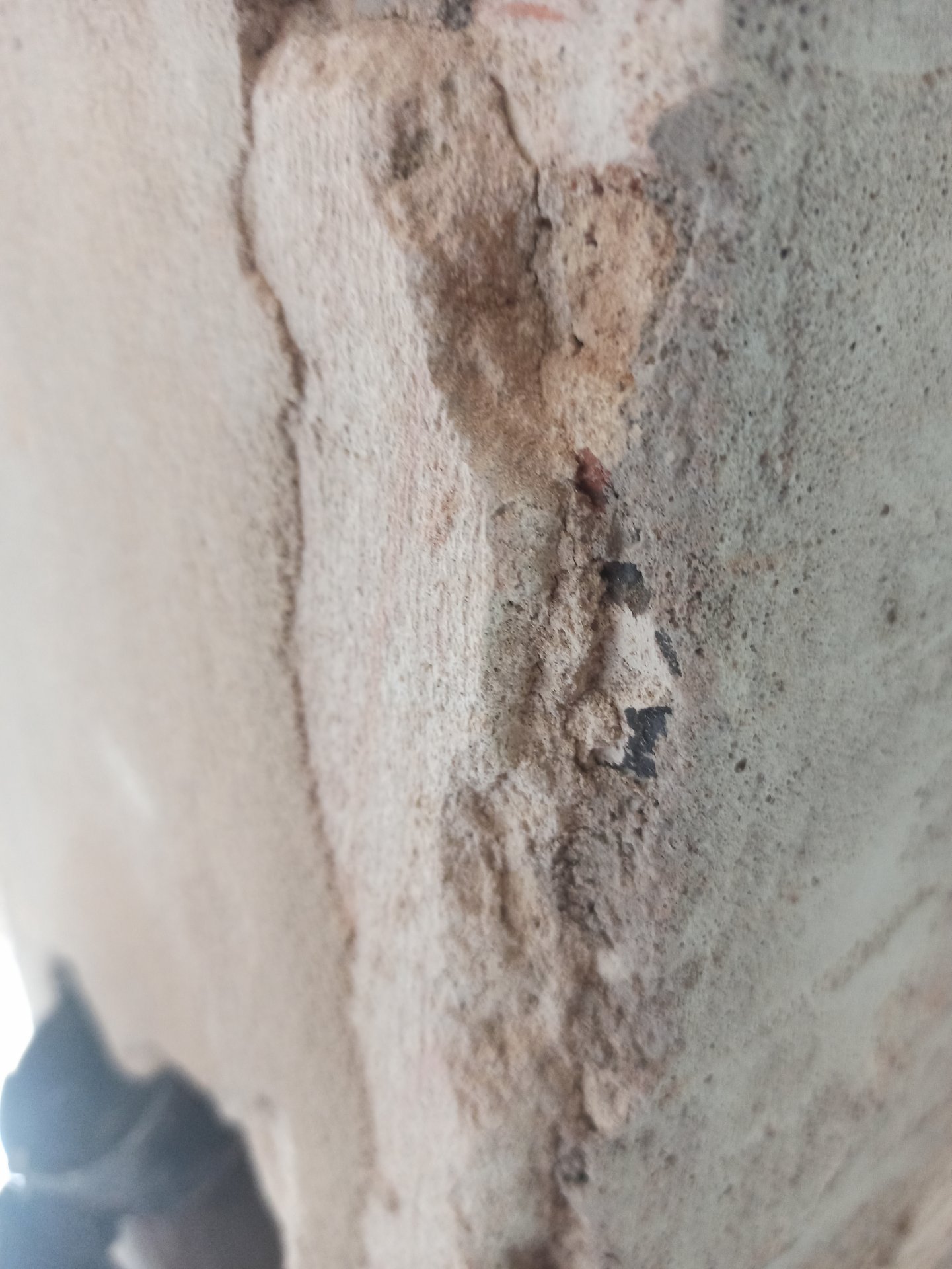

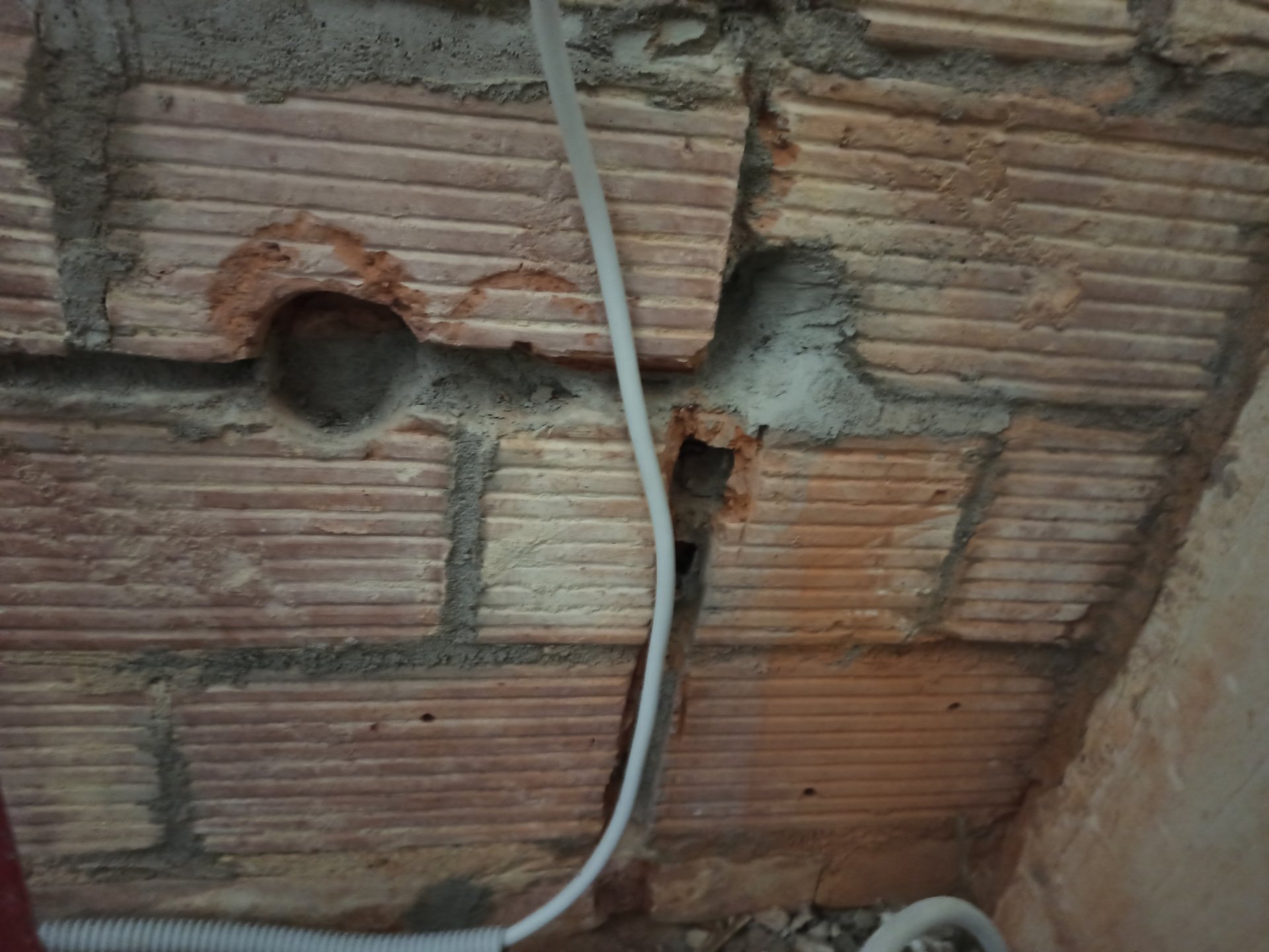

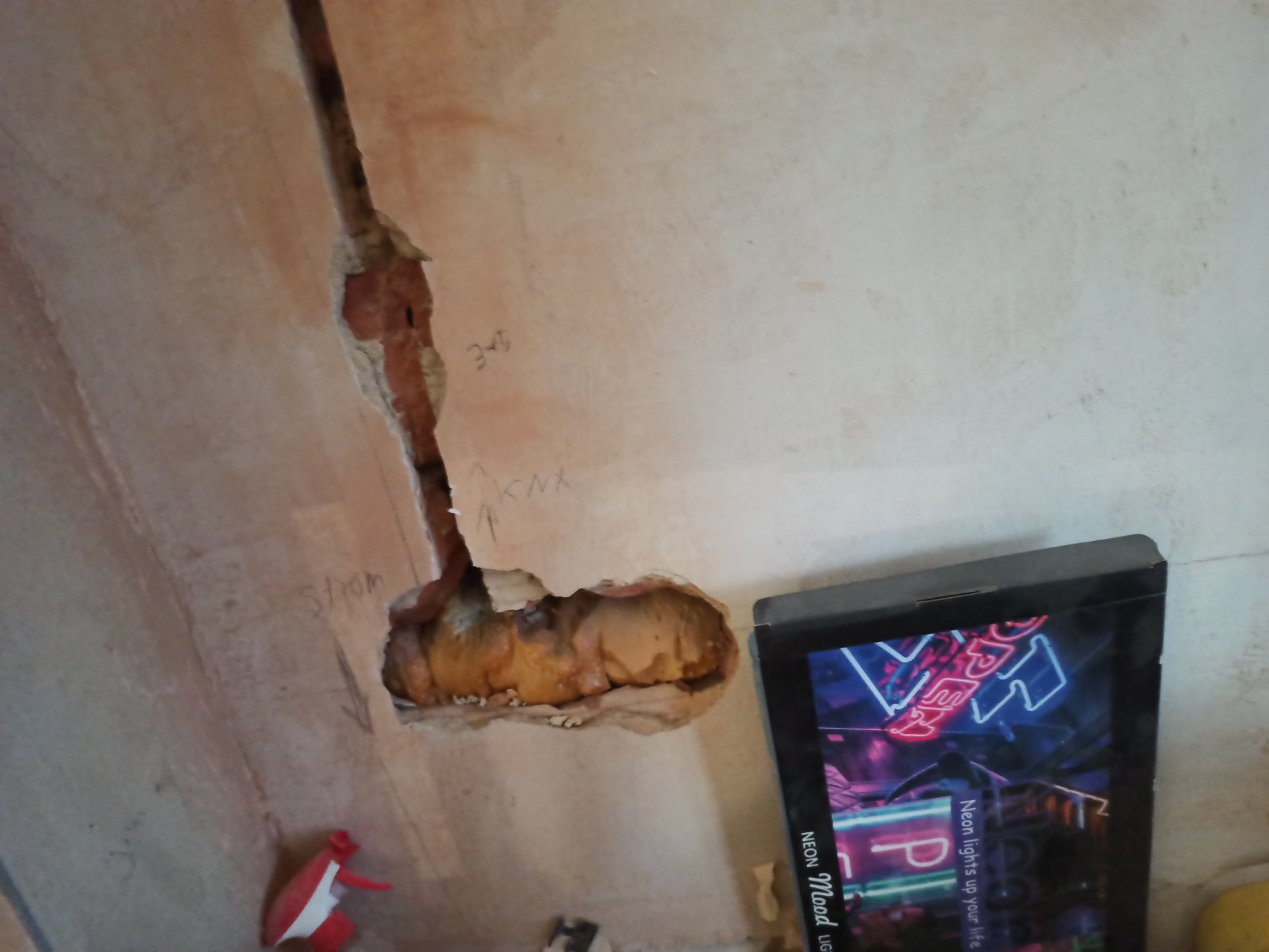

    Hier noch ein anderes Bild. Irgendwas wurde gespachtelt glaube ich.

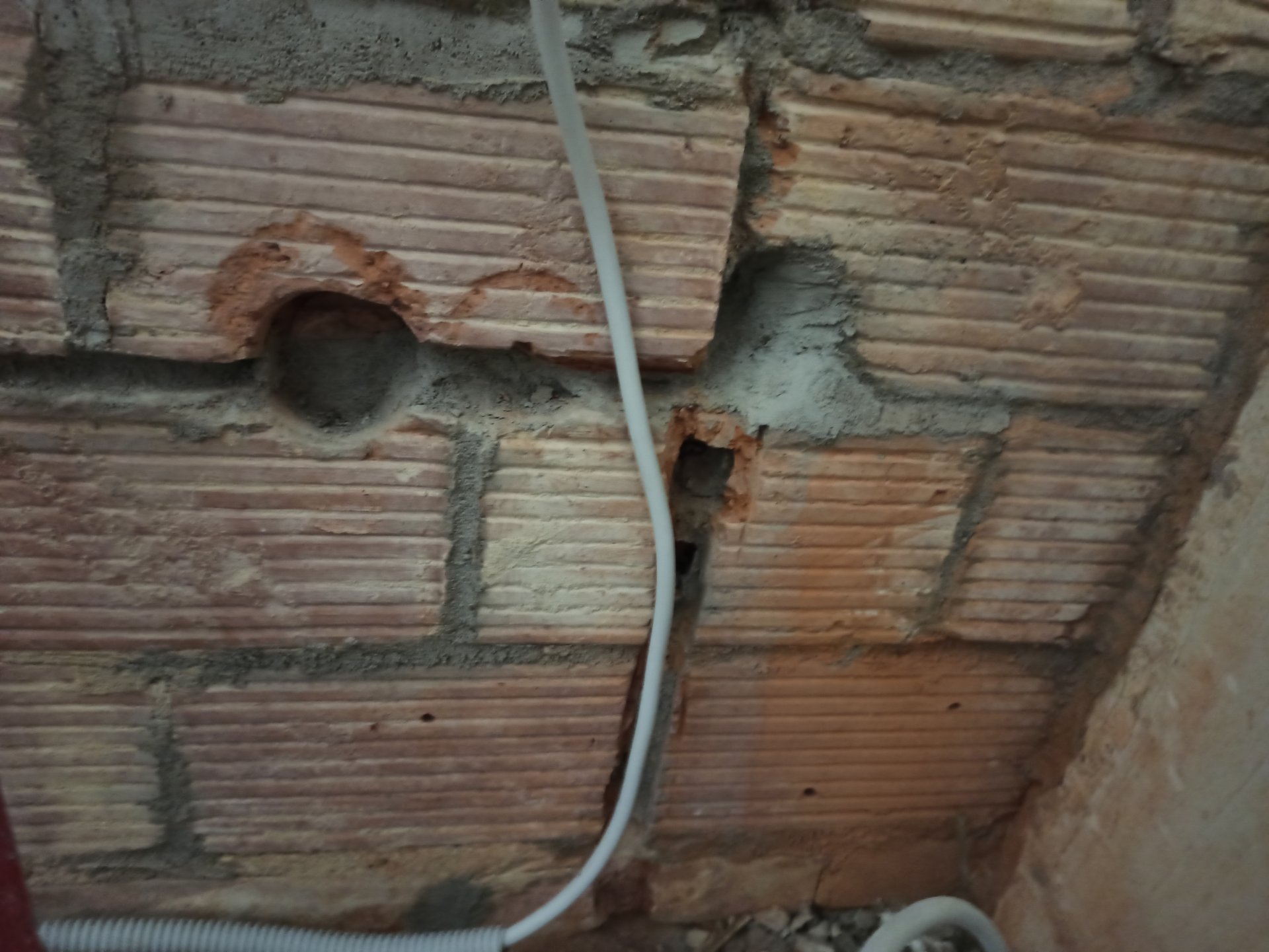

    Dazu ein Bild der Ziegelwand und ein Bild von einer wand wo ich nur geschlitzt habe. Den pu will ich wieder entfernen und da kommen dann Dosen hin. der Schaum sollte insbesondere die luftkamme dahinter abdichten, damit es später nicht durch die dose zieht. Zusätzlich wollte ich noch Dosen mit diesen gummi teilen nehmen, so war der plan.
    Jetzt bleibt nur die Frage welche Putz Art. Ich überlege etwas dickeren Putz aufzutragen damit ich die Kabel gut reinbekomme weil ich bei den Hohlziegeln ehrlich gesagt sorge habe was das schlitzen angeht. Deswegen tendiere ich gerade zu Kalk Zement Putz. Oder doch einfach Gips nehmen oder kalk-zement leicht, damit der nicht vom bestehenden Putz so abfällt?

    Wenn ich die Bilder aus dem ersten Bilderpost so anschauen, dann sieht es so aus, als würde der Putz gar nicht wirklich gut anhaften (1tes und 2tes Bild).
    Hört er sich hohl an, wenn Du drauf klopfst? Da swürde ich entfernen. Macht zwar mehr Aufwand, aber dann hast Du mit dem neuen Putz insgesamt eine bessere Haftung und nicht 2 unterschiedliche Schichten drauf.
    Naro gefällt das.

    Da beim Schlitz war er tatsächlich recht los die eine Seite habe ich daher noch mehr abgehauen.
    Mein Plan war dort auch eigentlich primär die Schlitze zu füllen und dann nur ein bisschen extra auf den bestehenden zu hauen.

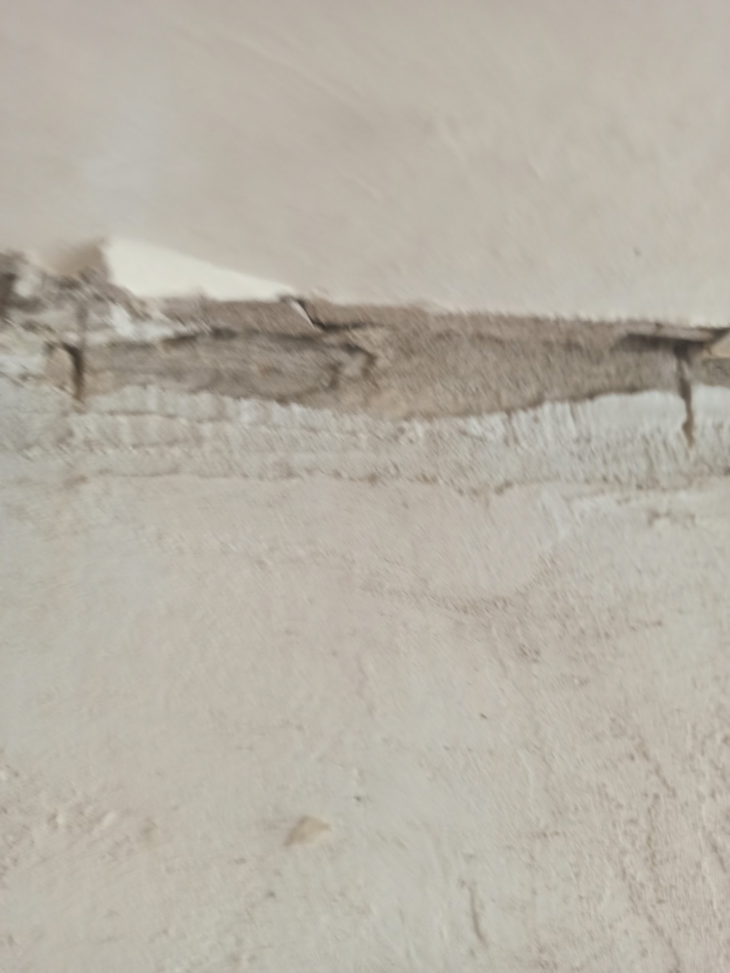

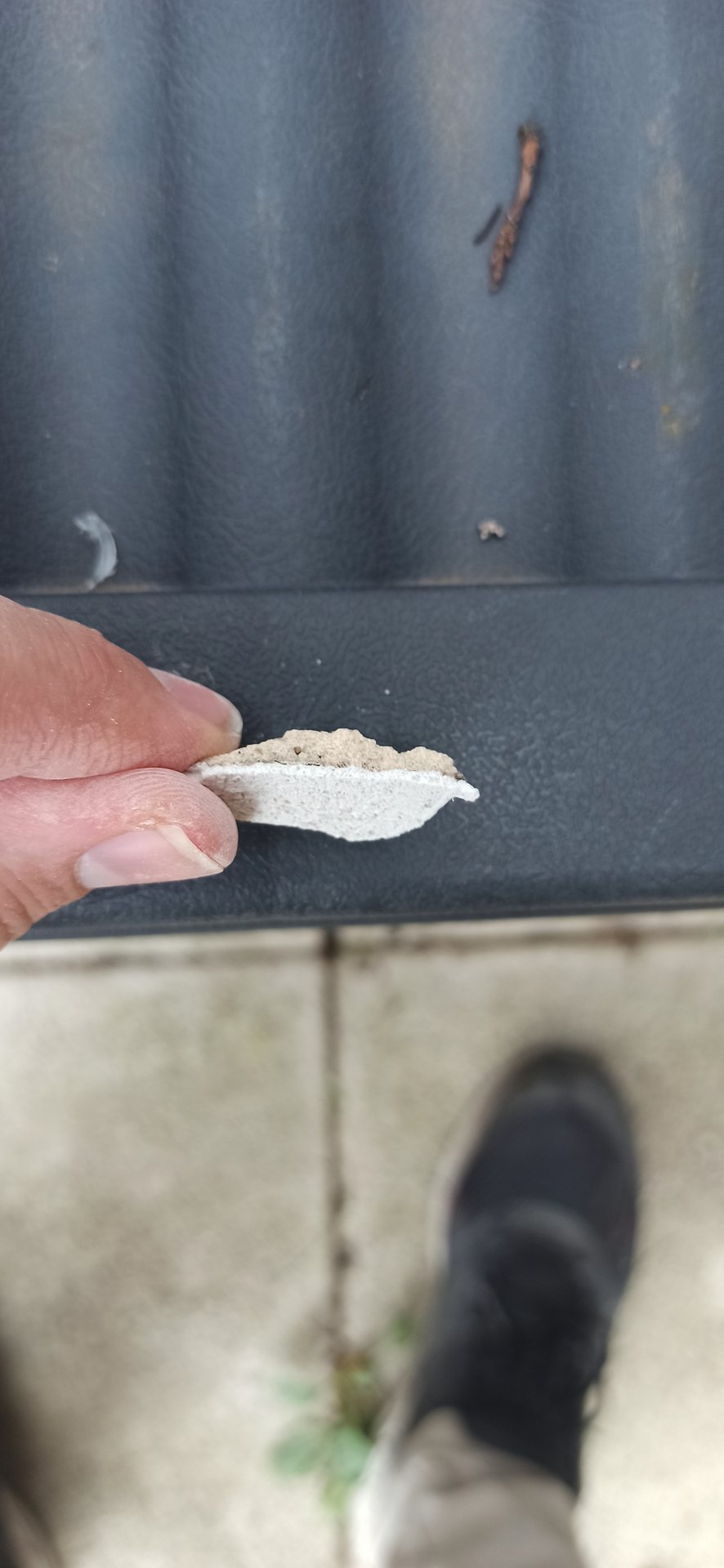

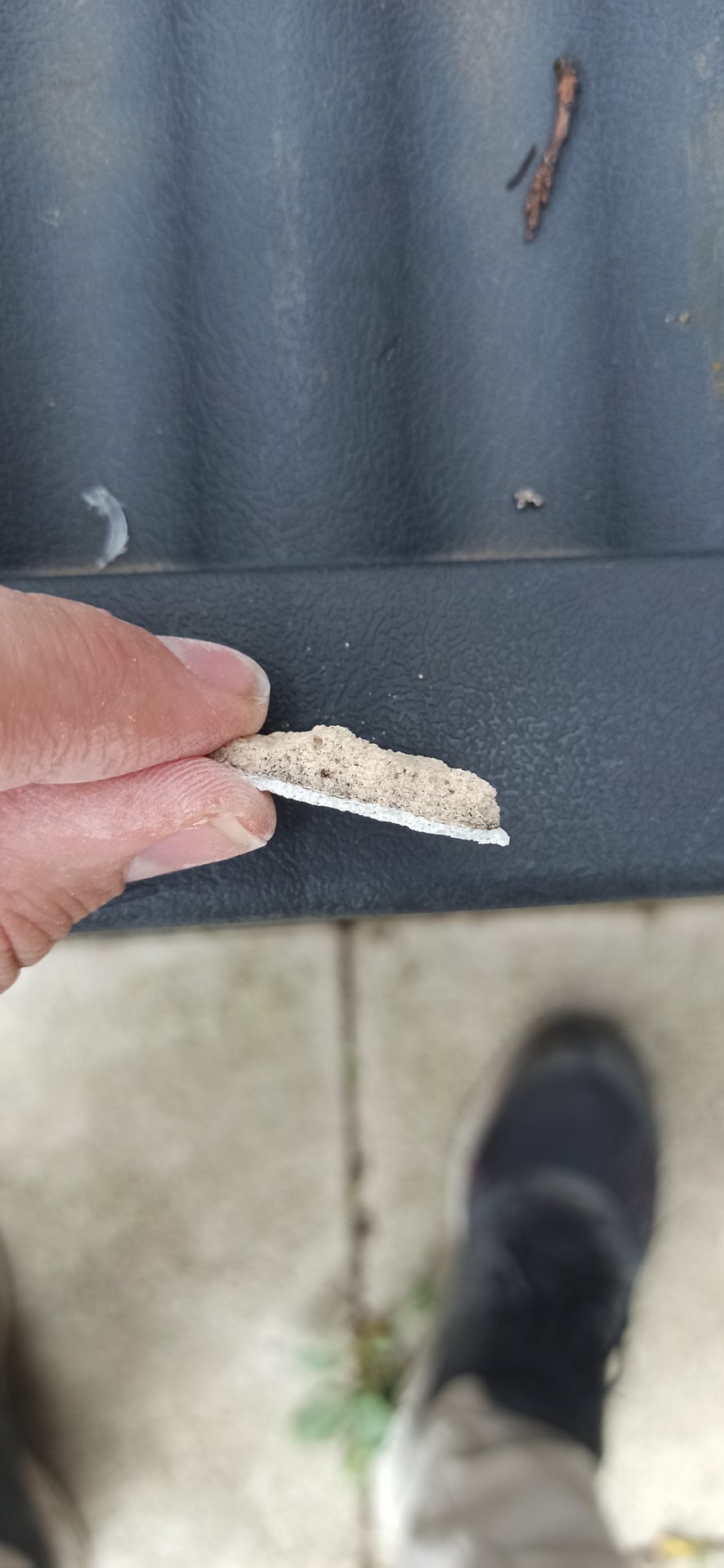

    Kann jemand schätzen was das für ein Altputz sein könnte? Soweit ich weiß soll mal Gips und Kalkzement nicht mischen? Oder ist das alles übertrieben ?
    Der Baumarkt hat mir Kalkzement Putz und Rotband Feinspachtel aus dem Eimer empfohlen. Davor Hartgrund auftragen.
    Hört sich für mich wenig sinnvoll an und überlege ob ich im Zweifel einfach alles mit Gipsputz + Gipsfeinspachtel draufhau und dann ist gut (also die Schlitze damit zu mache)
    Einfach damit das Thema mal ein Ende hat.

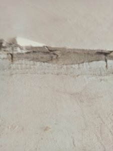

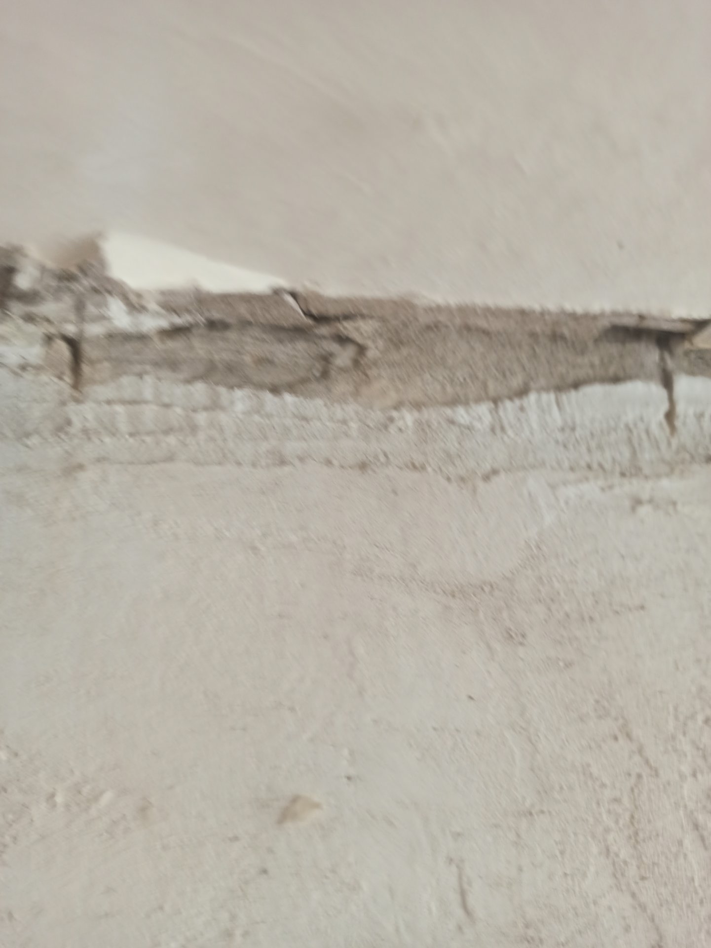

    Ich habe mal ein Stück des Altputzes bei der wand abgebrochen und ein Foto angehängt.
    Man erkennt zwei Schichten und die dünnere äußere ist deutlich härter die innere Seite mehr bröselig.
