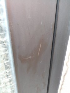

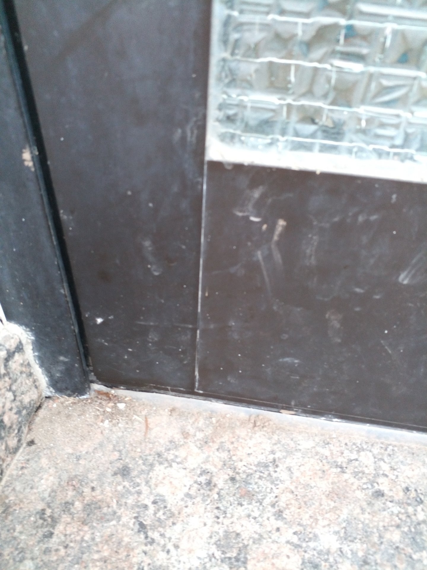

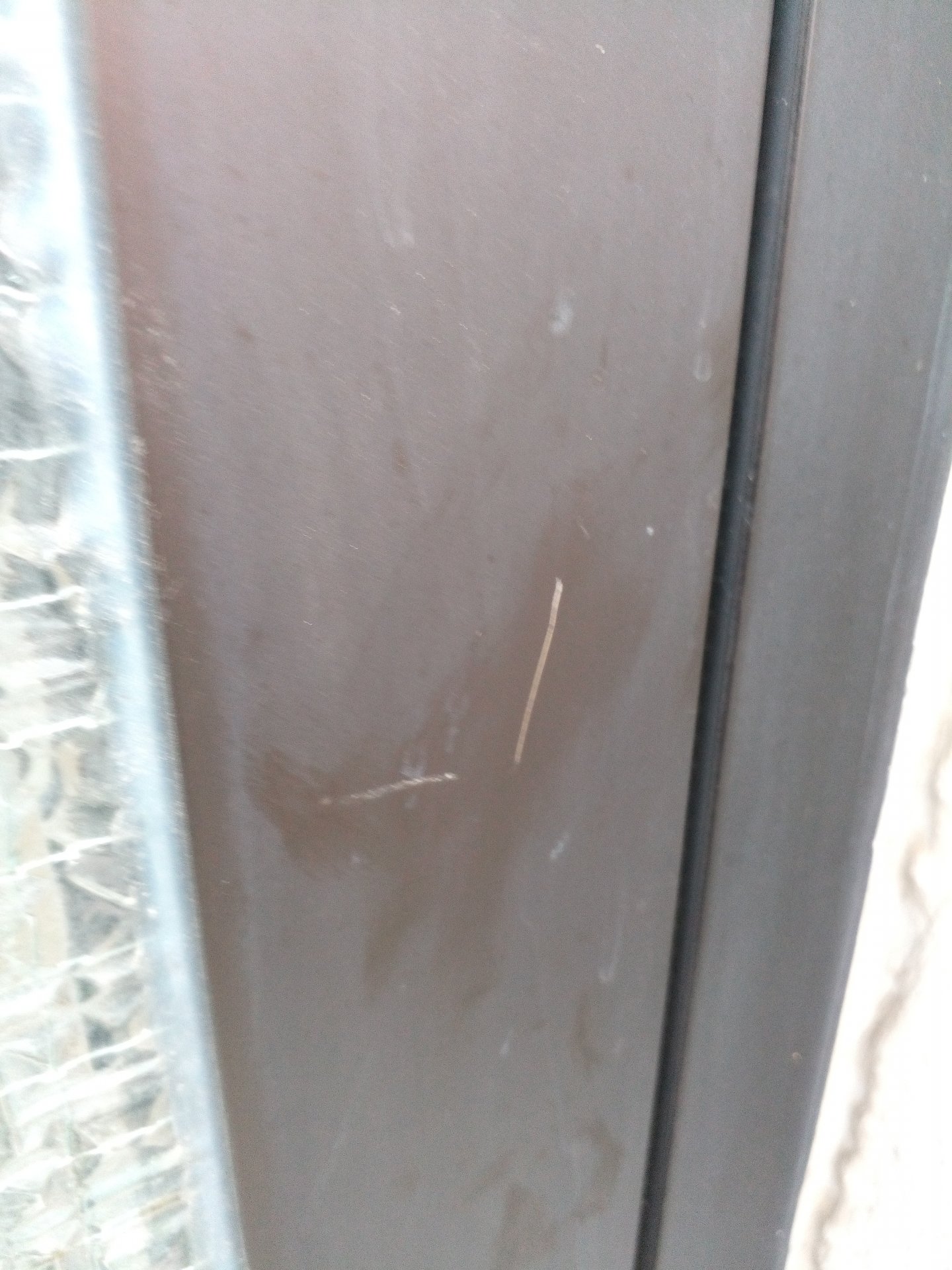

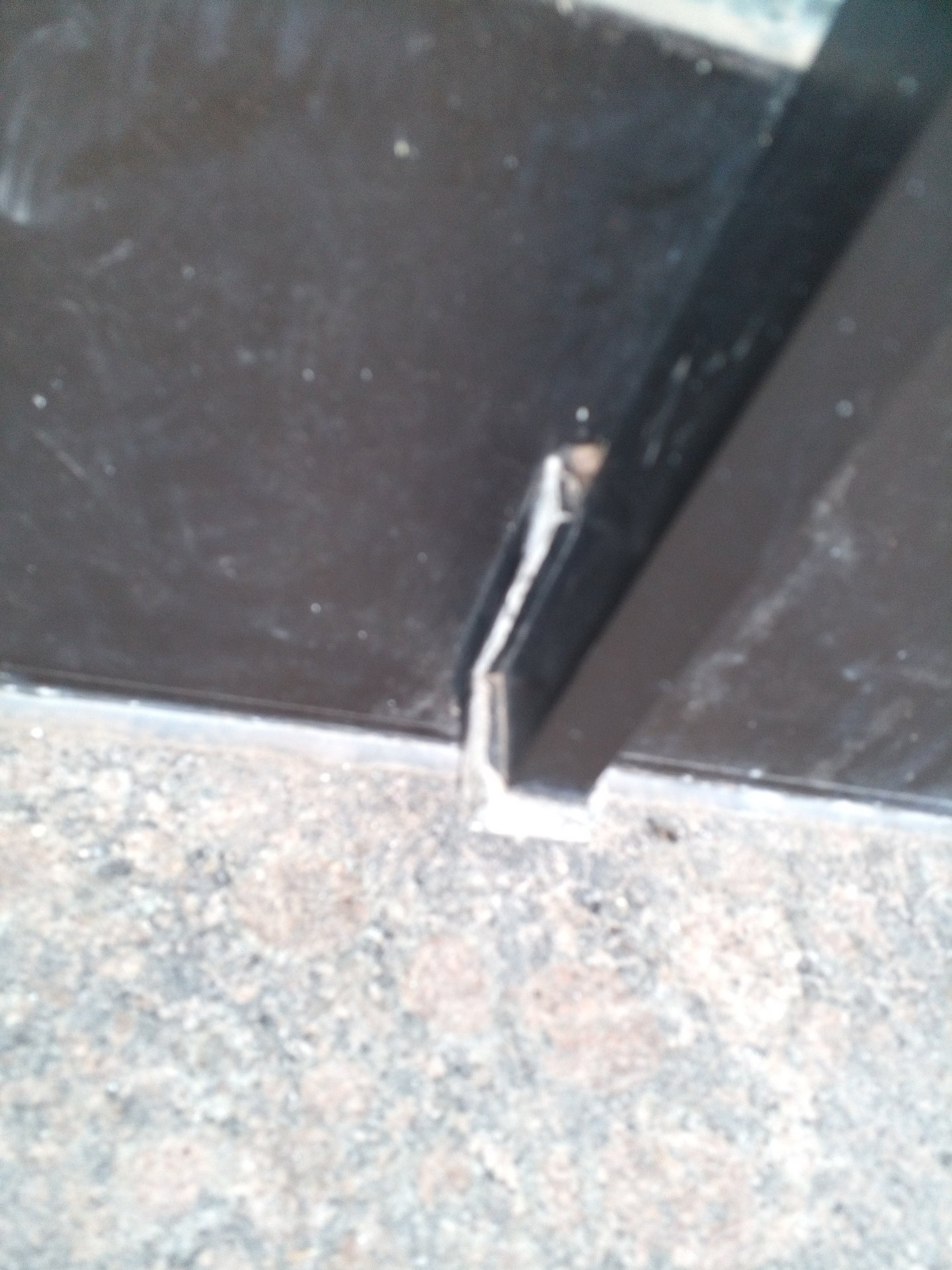

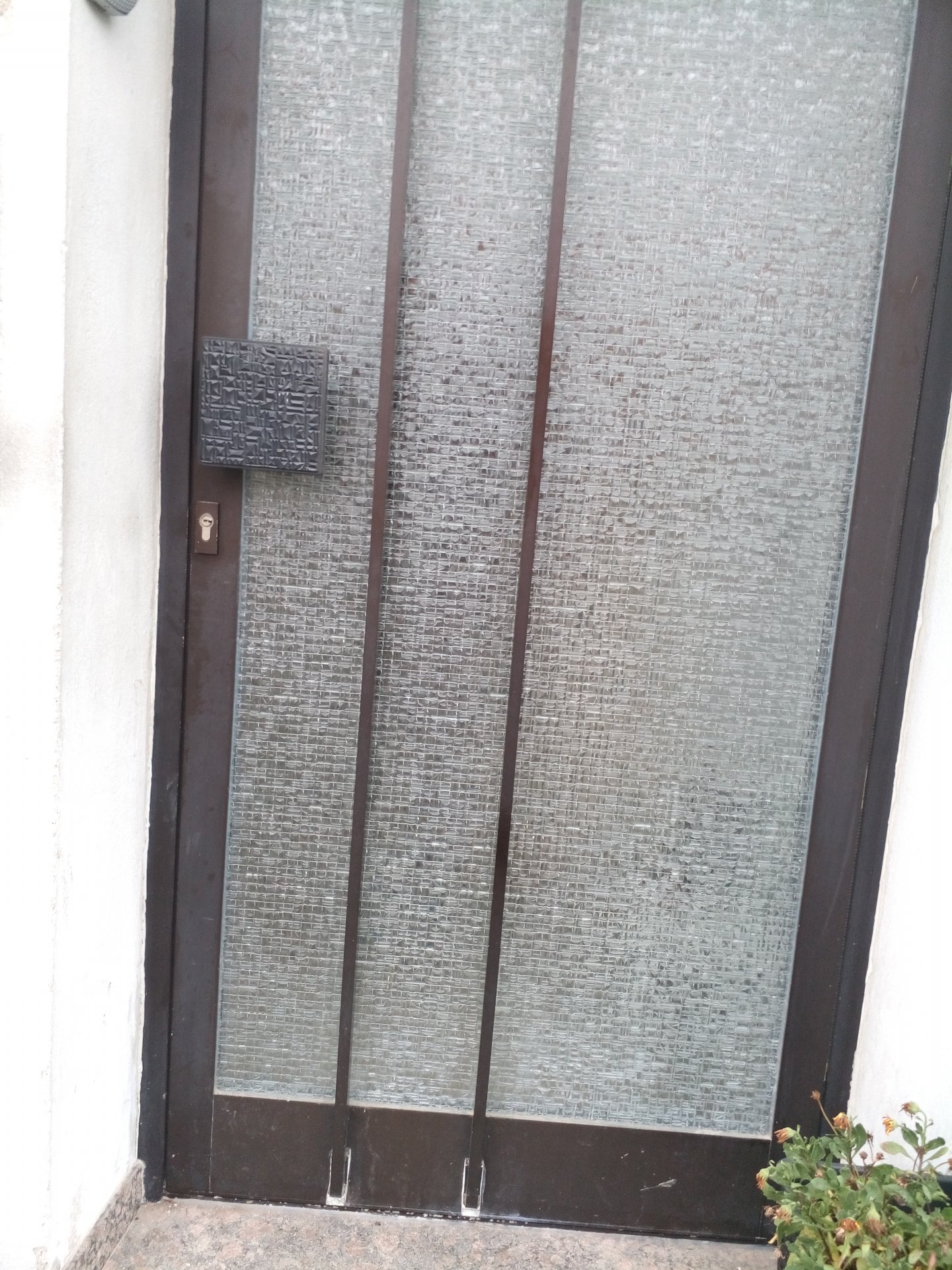

    IMG_20210927_182946_913.jpg IMG_20210927_182946_913.jpg IMG_20210927_182927_109.jpg IMG_20210927_182857_250.jpg IMG_20210927_182842_948.jpg

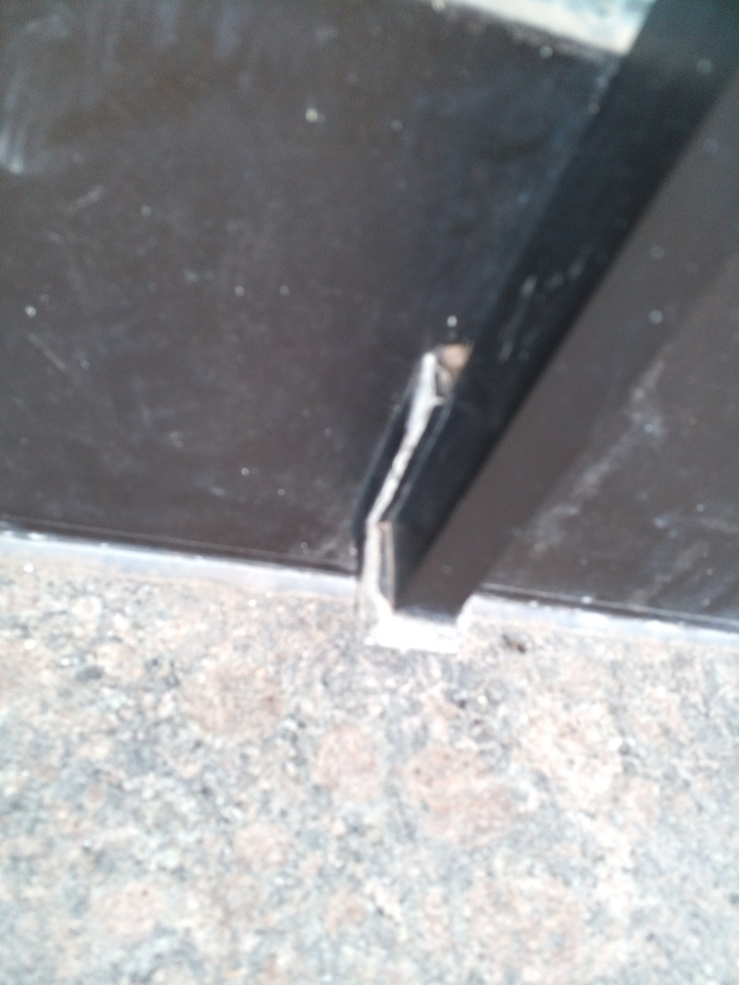

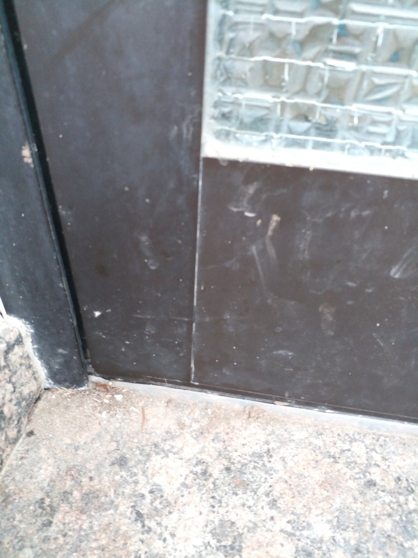

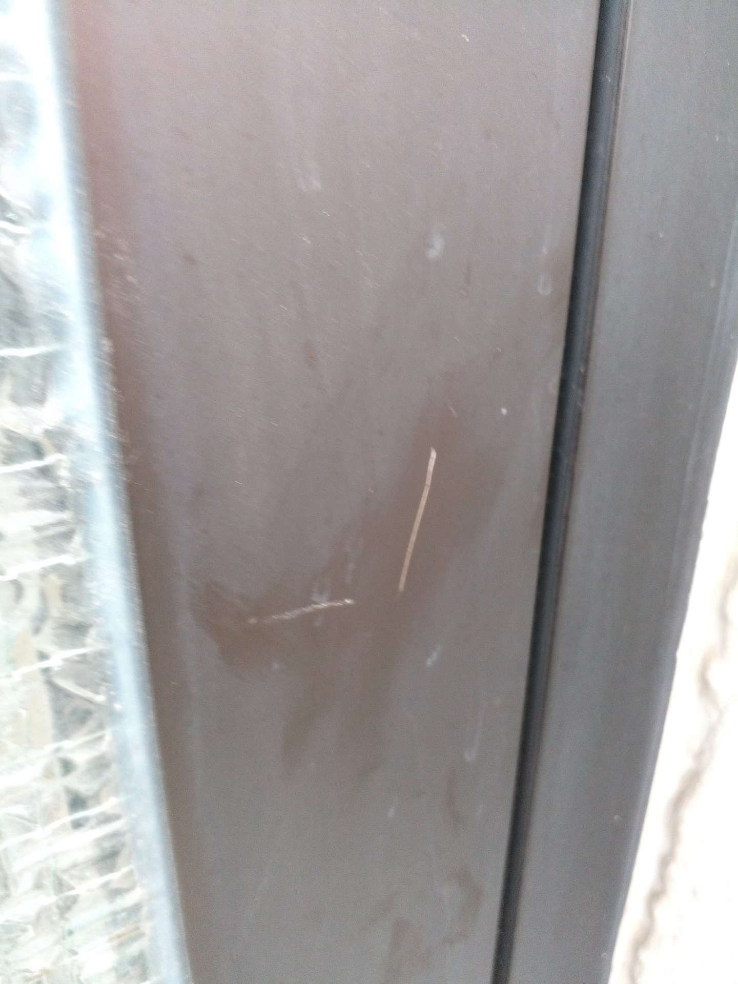

    So, hier die Bilder. Inkl Kratzer. Auf Bild 1 sehe ich, dass die zwei Teile separat Lackiert/foliert wurden. Ist das Standard? Ich tendiere schon zum folieren. Die Tür hat ja nur gerade Teile, das sollte ja kein Problem dar stellen. Üben kann ich ja auf der Innenseite. Die Frage ist dann wenn man nun nicht weiß ob es lackiert oder foliert ist, kann ich da einfach drüber folieren? Klar, reinigen, entfetten ist ja selbstverständlich. Oder muss man da was beachten? Ich möchte die Tür auch nicht unbedingt abhängen. Was sagen die Profis dazu? Ach ja, und Folie dann die fürs Auto oder gibt es auch andere? Die Tür ist eigentlich gegen Umwelt geschützt außer halt Temperatur.

    Sieht für mich lackiert aus

    Und lackiert kann man nicht folieren?

    Für mich auch.
    Nicht gereinigt und grottenschlechtes Acryl überall....
    Das Acryl oder vielleicht noch schlimmer Silikon hat sicherlich KEIN Profi gemacht.
    Also zuerst PENIBELST das Dichtungsmittel entfernen.
    Dann lackieren.
    Dann neues Dichtungsmittel speziell für Fenster / Türen und PENIBELST mit WASHI-Tape vorher abkleben.
    Du traust Dir wirklich zu, die Folie um die Ecke zu legen???

    Bitte Tür Öffnen und Fotos Ecke Blendrahmen Schwelle machen. Würde gerne sehen wie das im Falz aussieht.
    Bitte Foto von Innen machen.

    Gebe ich dir Recht. Bin in das Haus vor einem Jahr eingezogen und bin am Renovieren. Jetzt ist halt der Eingangsbereich dran. Zuerst dachte ich eine neue Tür kaufen, die auch besser dämmt. Hab aber jetzt genau angeguckt. Muss man einstellen richtig und in diesem Zug dachte ich an Farbenwechsel. Das Acryl oder Silikon oder was das ist stört mich eher wenig aber die Farbe. Und was meinst du mit um die Ecke? Es sind alles gerade Elemente, also kann ich mit Streifen arbeiten und das wird sich ja um die Ecke legen lassen? Ich werde zwar Fachbetriebe anfragen aber vorher muss ich Klarheit haben ob es geht oder nicht. Deshalb auch folieren. Wenn es nix wird kann die Folie ab, mit Lack wird es schwieriger.

    Das ist eine alte eloxierte Türe!! U-Wert jenseits von Gut und Böse da nicht thermisch getrennt warscheinlich.

    man kann sowohl lackiertes als auch eloxiertes Alu folieren.
    ob du es kannst weißt du erst nachdem du es ausprobiert hast.
    Ich selber traue mir nicht zu eine Alu Motorhaube oder kotflügel zu folieren. Eine Haustür mit den dünnen Profilen und vielen Kanten wäre für mich völlig außer Frage :) aber ich hab ja mit meinen Kohle Schaufel Händen auch schon Probleme in manchem Motor räumen also von daher ist das kein Benchmark :)

    Ob du folieren kannst musst du selbst wissen , aber machbar sollte es sein am besten eine gute Carwrapping Folie nehmen die Luftkanäle hat und eine nicht zu Starke Anfangshaftung.
