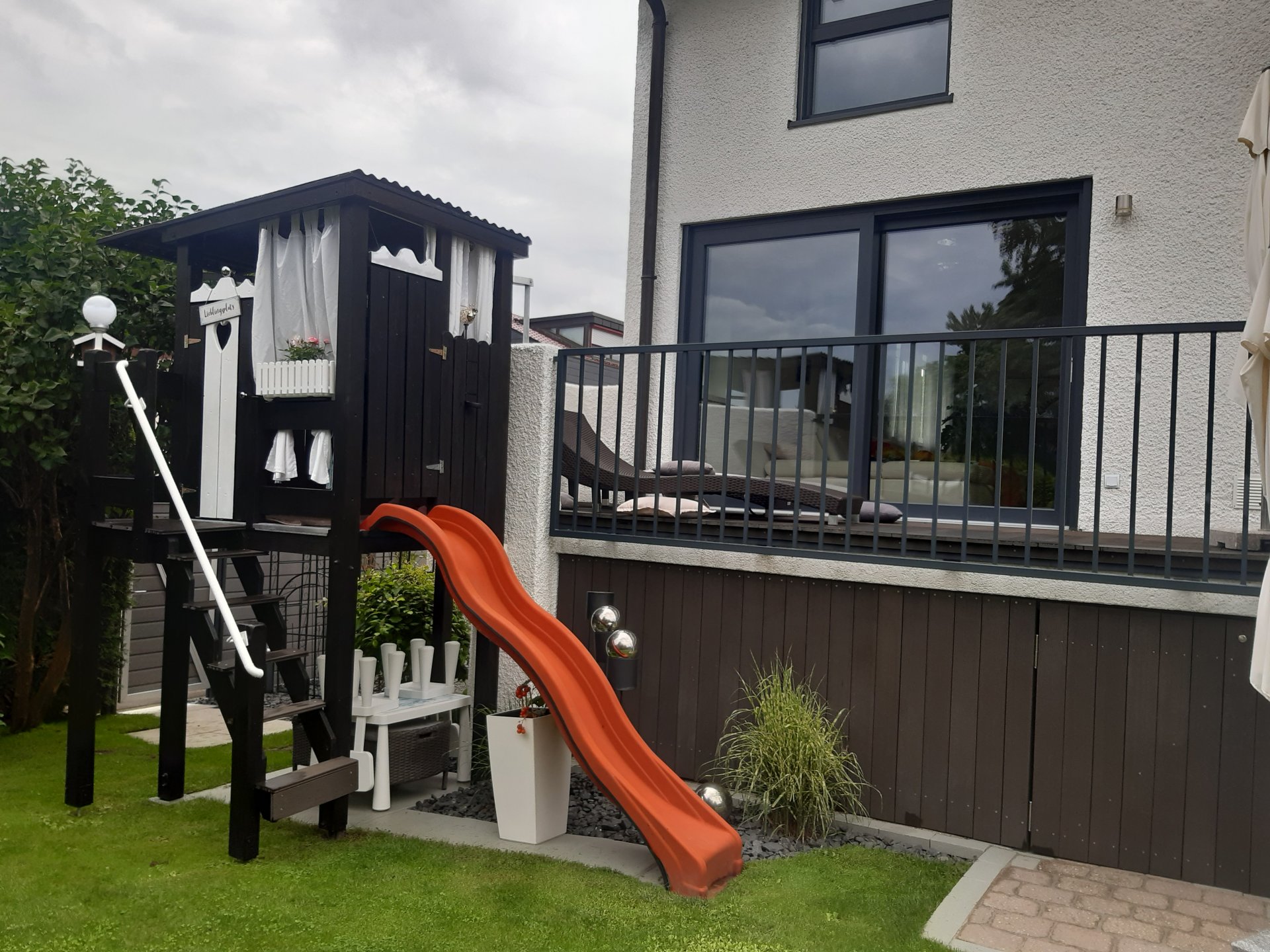

    Hallo zusammen, seit ca. 1 Jahr habe ich ein neues 6m langes Geländer. Leider knallt es bei Temperaturwechsel.
    Weiss jemand wie msn nachträglich eine Dehnungsfuge anbringen kann um die Dehgeräuche zu reduzieren?
    Wäre für Eure Hilfe sehr dankbar...

    Vielleicht sollte man sich erstmal alle Befestigungspunkte ansehen und überlegen ob man dort nicht einfach Schiebemöglichkeiten einbauen kann, z. B. Langloch bei Verschraubungen?!

    Wo sind denn die Übergabestellungen der einzelnen Konstruktionsteile?
    Wieveiel?
    Sind diese verschweisst oder "gehen einfach ineinader"?
    Wo sind die Befestigungspunkte?
    Kann man die Farbe auf weiss oder hellgrau ändern?

    Können immer - wollen nimmer! :mega_lol:

    Ich weiss, ich bin ein alter Heini, bei mir würde Anthrazit in einer Gebäudeaussenhülle / Konstruktion nie in Frage kommen.
    Ich bin einfach nicht "en vogue".
