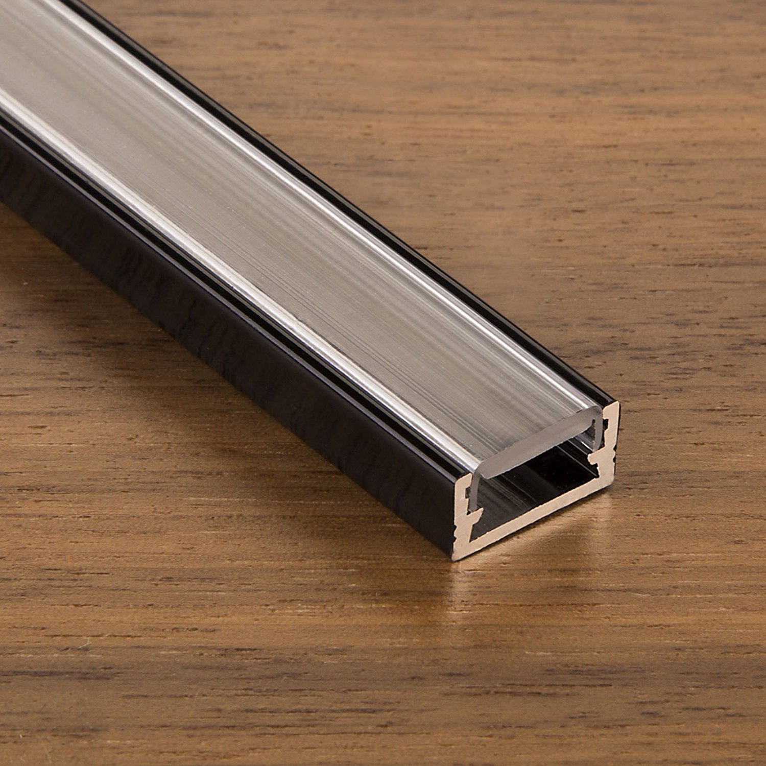

    ich will diese LED-Streifen Schiene auf der Unterseite mancher pulverbeschichteten Alu-Sparren unseres Terrassendachs befestigen - insgesamt wird es 10 m Schienenlänge sein und die haben eine Breite von 14 mm. Das Dach ist nagelneu und ich wollte das Bohren vermeiden.
    Erst hatte ich die Idee gehabt, stärkere Magnete zwischen Sparren und Schienen zu platzieren, aber da beide Elemente Aluminium sind, die eben nicht magnetisch sind, geht das doch leider nicht...
    Da das Dach draußen steht, hat das Alu eine hohe Temperaturschwankung. Die Alu-Schienen samt LED-Streifen sind zwar nicht schwer, aber wird hier z.B. doppelseitige 3M Kleberband halbwegs (langfristig) funktionieren können oder ist die Pulverbeschichtung ein No-Go für Kleberband?
    Die gleiche Frage hätte ich beim flüssigen-/Sekundenkleber... Wg. PulBesch nicht zu empfehlen?
    Hat jemand einen Tipp/Vorschlag für mich?

    Sowohl Isocyanatkleber als auch das 3M Klebeband haben keine Probleme mit der Pulverbeschichtung - einwandfreie Entfettung vorausgesetzt.
    Über die thermische und UV-Stabilität des Klebebands kann ich nichts sagen.

    Wie sieht es aus mit Industrieklettband? Dann kannst das ganze irgendwann auch besser mal im Reparaturfall austauschen.

    Industrieklettband finde ich auch eine gute Idee v.a. im Havariefall, allerdings besteht immer noch die Frage, wie man die Schiene bzw pulverbeschichtete Alusparre und Band befestigt (Flüssig-/Sekundenkleber, doppelseitige Kleberband, Epoxid,....?)

    Gibt es mit 3M-Klebeband und das hält sehr, sehr gut. Ausprobieren - im Zweifel kann man immer noch stärkere Geschütze auffahren.

    habe gerade geschaut und gemerkt, dass Klettverband dann auch mit Kleber auf (beiden) Seiten kommt - somit wäre kein Klebeband zusätzlich notwendig
    Das hier z.B. hat hervorragende Kundenbewertungen und ist die genaue Länge die ich brauche:
    https://smile.amazon.de/Doppelseiti...and&refinements=p_72:419117031,p_76:419122031
    Alternativ (schlechter im Havariefall) würde ich mittels doppelseite Klebeband die Schienen direkt auf den Sparren befestigen und mir die Klettverbände sparen. Dann würde ich lieber zu so einer dickeren Klebeband greifen wollen, denke ich. Die Hauchdünne würden bestimmt nicht so gut/langfristig halten mit Temp.schwankungen

    Ich würde es schrauben. Wenn in ca. 5 Jahren das Teil seinen Geist aufgibt, hast du den Kleber auf denen Sparren. Und 3-5 kleine M5 Gewindelöcher sollten nicht stören, die kann man später auch für was anders verwenden.
