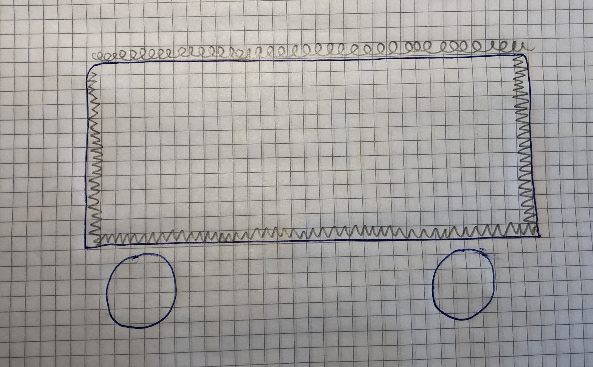

    Liebes Forum,
    ich möchte einen LKW Anhänger mit geschlossenem Alu-Aufbau ausbauen. Nun soll das Dach von außen mit Hartschaum 40mm gedämmt werden, um innen keine Höhe wegzunehmen. Wände und Boden werden von innen mit 60mm Schafwolle gedämmt. Ist die Wärmebrücke die da entsteht bedenklich? Das Alu kann ja die Kälte über die Decke nach innen leiten. Bitte um pragmatische Einschätzung, es geht nicht wirklich um Perfektion. Ich möchte nur keine totalen Murks machen.
    Würde es bei Bedarf helfen die Decke zusätzlich von innen mit 3cm Schafwolle zu dämmen?

    Kannst du die aussendämmung nicht zB 30 cm an den Seiten runter ziehen ?
    wird das ganze 100% luftdicht ? Wie wird beheizt und gelüftet ?

    In dem Fall könnte die Aluwand die Kälte doch immer noch nach innen leiten oder verstehe da was falsch? Das ganze ist 100% Luftdicht, es gibt einen Holzofen mit externer Luftzufuhr und eine Infrarot Fussbodenheizung. Es wird manuell gelüftet und es gibt eine Zwangssbelüftung im Dachfenster.
