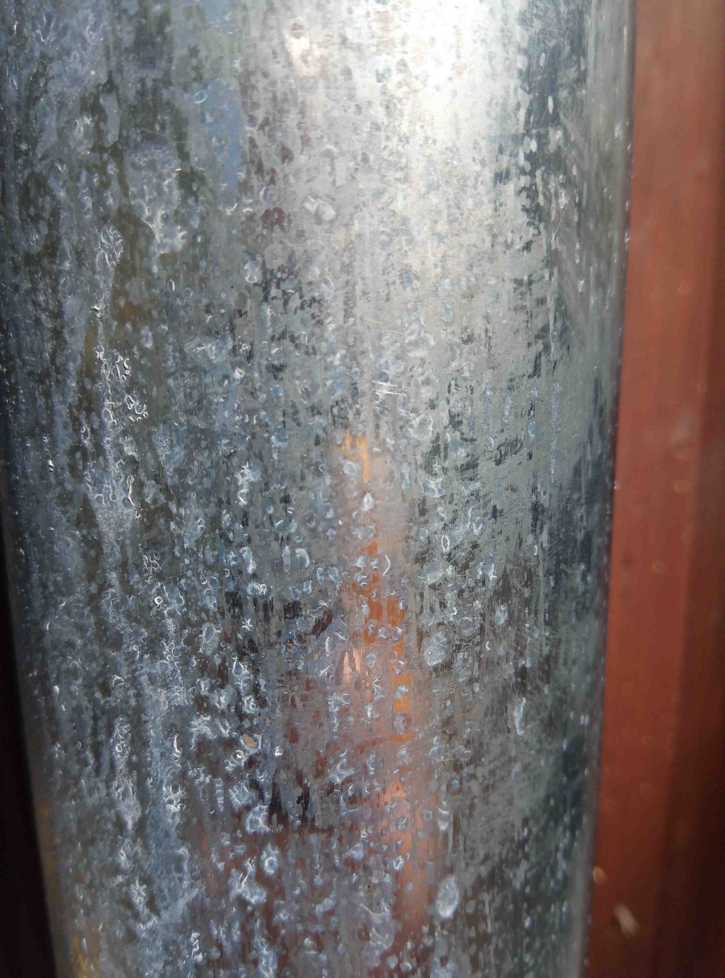

    Hallo!
    Bei mir an der Wochenendhütte wurde die Dachrinne erneuert. Besprochen war eine Zinkdachrinne zu verbauen. Auf der Rechnung steht, das Alu verbaut wurde.
    Kann mir jemand einen einfachen und sicheren Test empfehlen, wie ich die beiden Materialien unterscheiden kann?
    Ich war im Baumarkt, jedoch konnte ich zwischen beiden Dachrinnenmaterialien keinen Unterschied erkennen.
    Kann mir jemand weiter helfen, wie ich bei mir an der bereits verbauten Dachrinne erkennen kann, um welches Material es sich handelt?
    Vielen Dank!

    Zink Dachrinne kann aber auch titanzink sein. Von daher ist der magnetest wirkungslos. Besprüh einfach paar mal mit Wasser übernacht. Titanzink fängt schon an Patina zu bilden und ist somit fleckig

    Genauso ist es zum Beispiel VMCink - @Ingolf27 stell doch ein Foto ein, oft sieht man dies, oft am Profil mit seinen minimalen Laufspuren vom Coil, an den Übergängen wie Lötstellen und Haltern etc

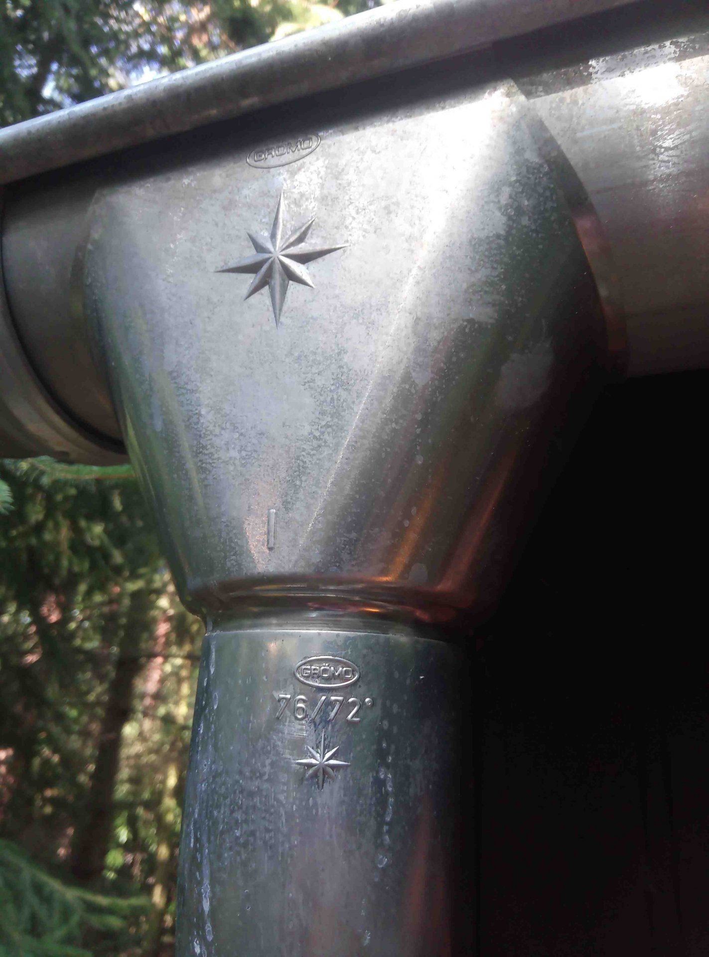

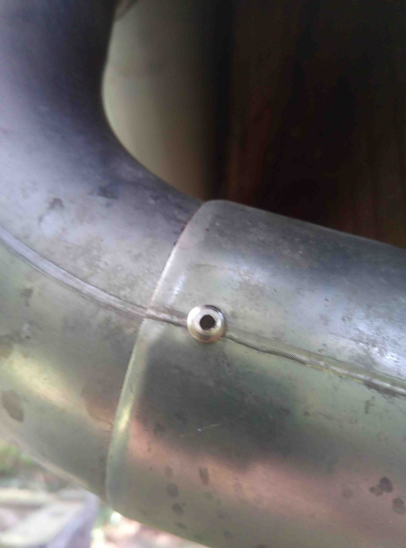

    Die Magnetprobe konnte ich leider noch nicht durchführen, ich habe aber ein paar Fotos. Erkennt jemand das korrekte Metall?

    Das ist TitanZink

    Der Blindniet ist ein Hinweis auf Alu.
    Bei Zink hätte man löten können, muß es aber nicht.
    Deswegen nur ein Hinweis auf Alu, kein Beweis.
    Alu kann man i. d. Regel nicht weichlöten. Deswegen muß man mit Blindnieten aus Alu arbeiten.
    Nur die Elektriker könnnen mit viel Tricks ihre Alu-Mantel-Kabeln auch weichlöten.

    @Tarunio @powercruiser vielleicht seht ihr das laut Foto ? Für mich sieht es auch nach Titan Zink aus !!

    Nieten gibs Es nur alu, VA oder halt kupfer. Normalerweise werden immer alu Nieten verbaut

    Das ist Titanzink vorbewittert, das hat nichts mit der Edelstahl Niete zu tun.

    Nimm einen Lötkolben und versuche, das Blech zu verzinnen.
    Bei Alu wirst Du es nicht schaffen.

    Also Leute, es handelt sich um eine Titan-Zink-Dachrinne!
    Sie ist innen mit einer weislichen Rostschutzlasur gestrichen. Diese soll eine Durchrostung verhindern, die bei einer Titanzinkdachrinne in Verbindung mit einem Betumschindeldach entsteht.
