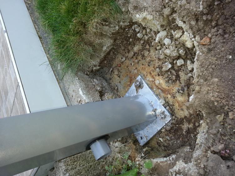

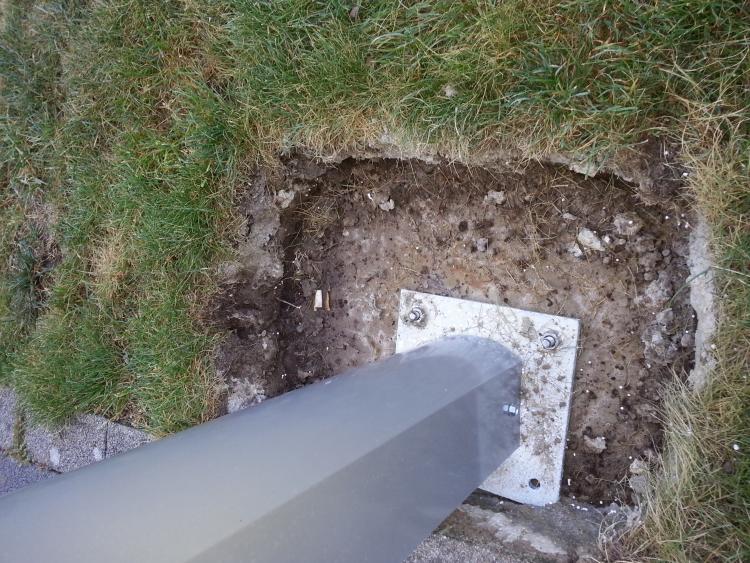

    Hallo liebe Leser,
    Die Alu-Pfeiler unserer Terrasse reichen bis ins Erdreich. Sie wurden auf einen verzinkten Fuß aufgesetzt, der auf ein Betonfundament aufgedübelt wurde (hier einpaar Bilder).
    Der ganzen Konstruktion traue ich nicht so ganz, da sie m.E. der erhöhten Witterungseinflüssen ausgesetzt ist und daher sehr schnell oxidieren kann.
    Laut Baufirma stellt das Wasser überhaupt kein Problem dar, da es durch den seitlichen Erdreich abfließen wird.
    Wir haben hierzu ein Praxis-test gemacht und das Loch mit ca 5 cm Wasser aufgefüllt. Bei 30 Grad Außentemperatur und unserem lehmigen Boden hat der Abfluss/Verdunstung ca 2 Stunden gedauert.
    Zudem finde ich ganz komisch, dass der Pfeiler selbst nicht geschützt ist und somit einen direkten Kontakt mit der Erde bzw. Kieselsteinen haben wird.
    Bin ich da überempfindlich oder ist die Konstruktion wirklich mangelhaft?

    Hey IT-Fachfrau !
    Such mal nach Alu-Terrassen-Dach RLP
    Da wird Dir mit Sicherheit geholfen !
    Leider zu spät ,von daher Baumurks,auch wenn das Fundament überdacht ist ...
    Mein Vorschlag :
    Fundament höher oder Stützen in V4A ausführen
    Oder die erdberührenden Teile der Konstruktion wasserdicht verschweissen....:wow

    Hallölchen,
    Vielen Dank für die schnelle Antwort!!!
    Werde jetzt eine Reklamation aufsetzen und die Bezahlung der Schlussrechnung erst mal aufschieben...:motz
