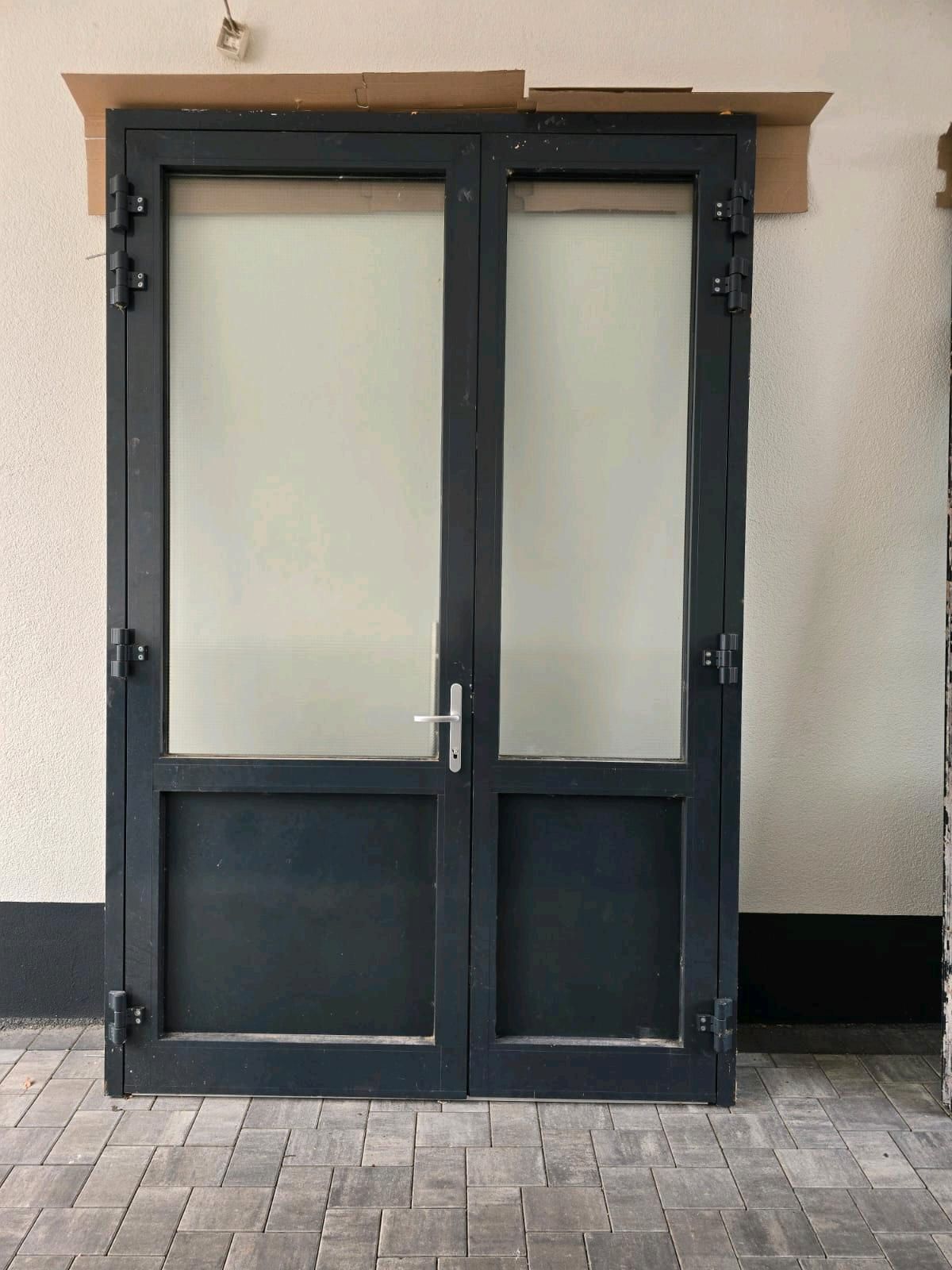

    Guten Abend zusammen,
    für unsere alte Werkstatt suche ich seit langem eine neue, gebrauchte Tür. Das Problem sind die Maße, ca. 1,6m breit und 2,35m hoch. In der Breite finde ich auf Kleinanzeigen sehr wenig, insbesondere keine Angebote mit einem Seitenteil, welches sich öffnen lässt. Die Wand kann ich in der Breite ein bisschen anpassen, will aber nicht den Sturz raus reißen und höher setzen. Die Oberkante ist aktuell auf einer Linie mit den Fenstern.
    Jetzt habe ich auf Kleinanzeigen eine recht gute Doppeltür gefunden, die aber ein gutes Stück zu hoch ist. Meine Frage ist nun, ob sich diese Tür kürzen lässt.
    Ich stelle mir das so vor:
    1. Tür aus Rahmen aushängen
    2. Tür ausglasen
    3. Obere zwei Scharniere demontieren
    4. Oberes Profil demontieren (???)
    5. Längsprofile kürzen
    6. Zusammenbauen, Scharniere neu setzen, ..
    Glas: Entweder neue Scheiben bestellen oder kürzen
    Rahmen: Oberes Profil demontieren, Längsprofile kürzen, zusammenbauen, ...
    Die Frage die ich an euch habe: Kann ich die Türprofile und Rahmenprofile mit vertretbarem Aufwand in den oberen Ecken trennen? Wie sind diese Profile normalerweise verbunden?
    Für ein paar Tipps wäre ich dankbar, viele Grüße!
    Lukas

    Nein, kannst DU nicht.

    Du weist ja nicht mal wie die Profile verbunden sind.
    Geschweißt? Eckverbinder verpresst? Eckverbinder verklebt? Die Löcher der alten Bänder bleiben. Wie befestigst die altenBänder wieder (da gibt es ein Innenleben im Profil)?
    Evtl. brauchst du neue Eckverbinder, gibts die noch? usw.
    PS: Das war deine Frage: Die Frage die ich an euch habe: Kann ich die Türprofile und Rahmenprofile mit vertretbarem Aufwand in den oberen Ecken trennen?
    und darauf hatte ich kurz und bündig geantwortet
    PS PS: die Profile sind nicht geschweißt hab ich grad gesehen.

    Ich fahre wahrscheinlich nächstes Wochenende dort vorbei und kann die Tür genauer unter Augenschein nehmen. Meine Hoffnung ist, dass z.b. Eckverbinder mechanisch freigelegt werden können (Am Abfallstück, welches dann in der Höhe wegfällt) und dann neu eingeklebt und verschraubt oder vernietet werden können. Ich finde nur im Internet keine brauchbaren Beispielbilder, wie die Eckverbindungen gestaltet sein könnten. Falls du/ihr brauchbare Fotos von einer zerlegten Tür oder Alufenster habt, wäre das super für eine erste Orientierung.
    Da die Tür für eine alte Werkstatt ist, ist eine gewisse Adaption in Ordnung, wie z.b. Durchgangsschrauben durch das Profil für die neuen Positionen der Bänder und Muttern auf der Innenseite. Auch ein Abstrich an den Dämmeigenschaften ist okay, die Werkstatt hat X andere Ecken, wo der Wind durchzieht.
    Die Doppelgläser würde ich wahrscheinlich neu bestellen.
    Danke!

    Eckverbinder kann man nicht mech. freilegen (was immer du damit meinst). Die sind danach hin. D. h. du brauchst neue. Wo gibt es die? Bei dem der genau das Profil gepresst hat. Kannst auch versuchen selber welche zu bauen (wenn deine Werkstatt das her gibt).
    Hast du eine Gehrungssäge? Wenn ja müsste der komplette Flügel drauf passen, sonst musst du die komplette Türe zerlegen. Mit Flex oder Stichsäge bekommst du keine vernünftige Gehrung hin.
    usw. usw. usw.
    Option wäre die Türe einfach unten abschneiden. Wievielt mm sind es überhaupt?
    11ant gefällt das.

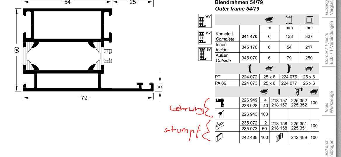

    also bei Alu Türen kannst du die Vertikalen Profile schon kürzen, dein Vorhaben kann mit Handwerklichen Geschick funktionieren.. das schwierigste wäre die Bänder zu versetzen, wenn du das vor hättest !!
    Alu Türen haben halt Kammern und je nach Kammer gibt es vbestimmt Verbinder (auf Gehrung meistens)
    man kann aber auch das ober Profil stumpf stoßen.
    ich schick dir mal ein Auszug vom einem Schüco Profil..

    Stumpf stoßen heist auch schön ausklinken.

    Deswegen ich es trotzdem mit Handwerklichen können/Verständnis keine unmögliche Sache, die ganze Geschichte.

    Widersprech ich auch nicht. Wenn er das Werkzeug dafür hat.
    Er hat halt pro Stoß nur einen Versuch :e_smiley_brille02:

    da es hier um eine Werkstatttür geht: ICH würde zwischen den Bändern entsprechend viel wegschneiden und dann passende Holzleisten oder Alurohre einschieben und fest mit dem Blendrahmen bzw. Flügeln verschrauben. Dieses geht wunderbar aus dem Falzbereich.

    Danke für die Schüco Auszüge @DerSchreiner!
    Zur Höhe: Insgesamt müssen 30cm weg, damit es passt. Ich kenne die Positionen der Bänder nicht genauer, aber ich gehe davon aus, dass diese versetzt werden müssten.
    Danke auch für den Vorschlag mit der Kürzung zwischen den Bändern @das ICH! Auf die Idee bin ich noch nicht gekommen, genau aus dem Grund wollte ich euch fragen :) Die Option behalte ich mir als Backup vor, falls die Ecken zu schwer zu trennen wären. Ich denke, mit der Gehrungssäge sollte ich einen sauberen Schnitt durch die Profile hinbekommen. Dann ein passendes Vierkantrohr finden, das idealerweise formschlüssig in das Profil rutscht. Für die Stabilität je 4 Blindnietmuttern einsetzen und von der Innenseite verschrauben, dazu noch mit Strukturkleber verstärken. Dichtungsprofile vorher entfernen und in den Ecken kürzen, sodass diese durchgängig bleiben.
    Am 18.08 schaue ich mir die Tür an und mach ein paar Fotos von den Profilen, den Ecken, den Bändern, ... Dann muss ich nochmal die Maueröffnung vermessen und schauen, ob mein Sturz breit genug ist.
    Wenn das passt, hole ich die Tür in so 2 Wochen ab und dann geht's los! Ich halte euch auf dem Laufenden und wenn ich den Plan umsetze, gibts eine schöne Doku zur Umsetzung ;)
