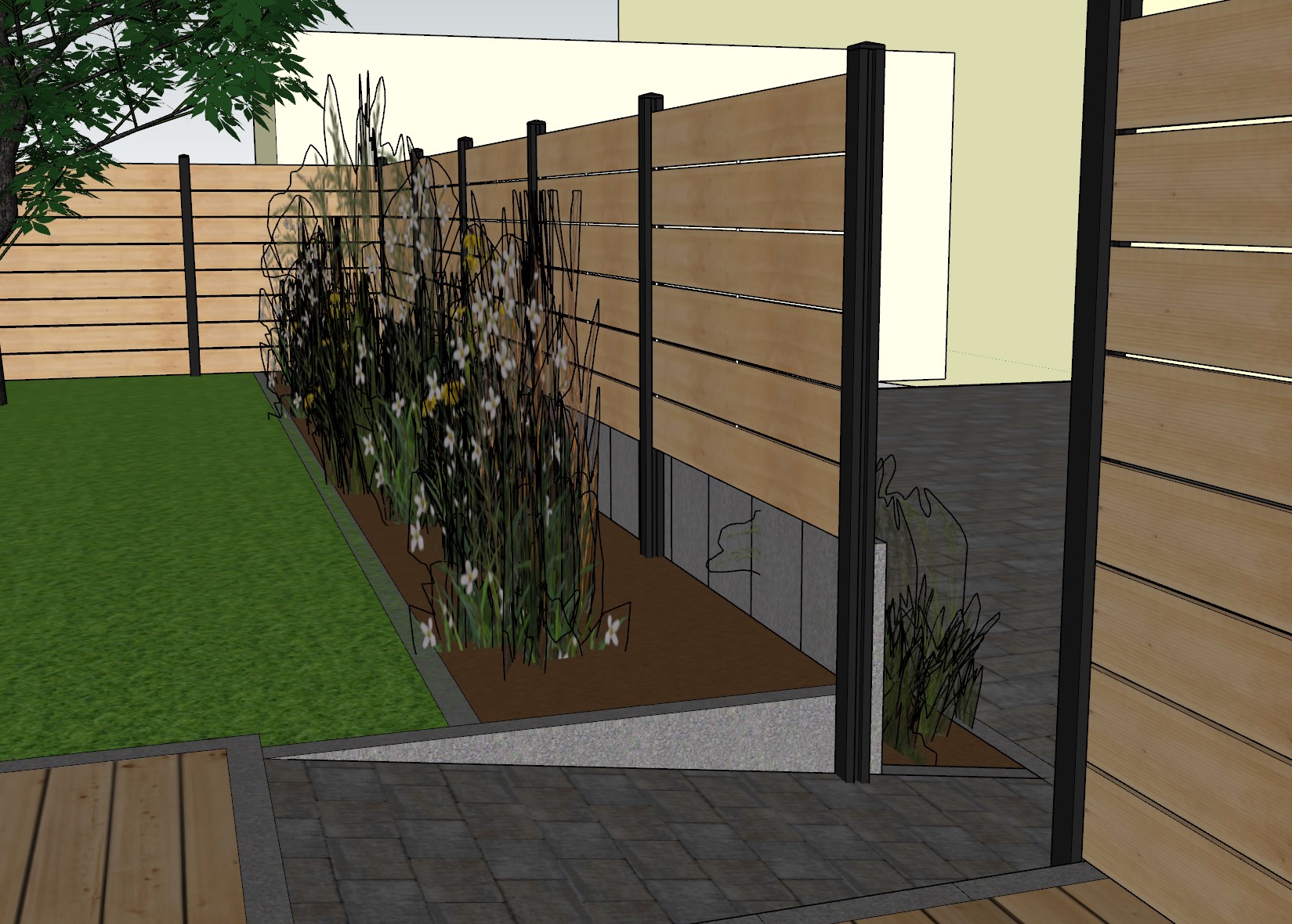

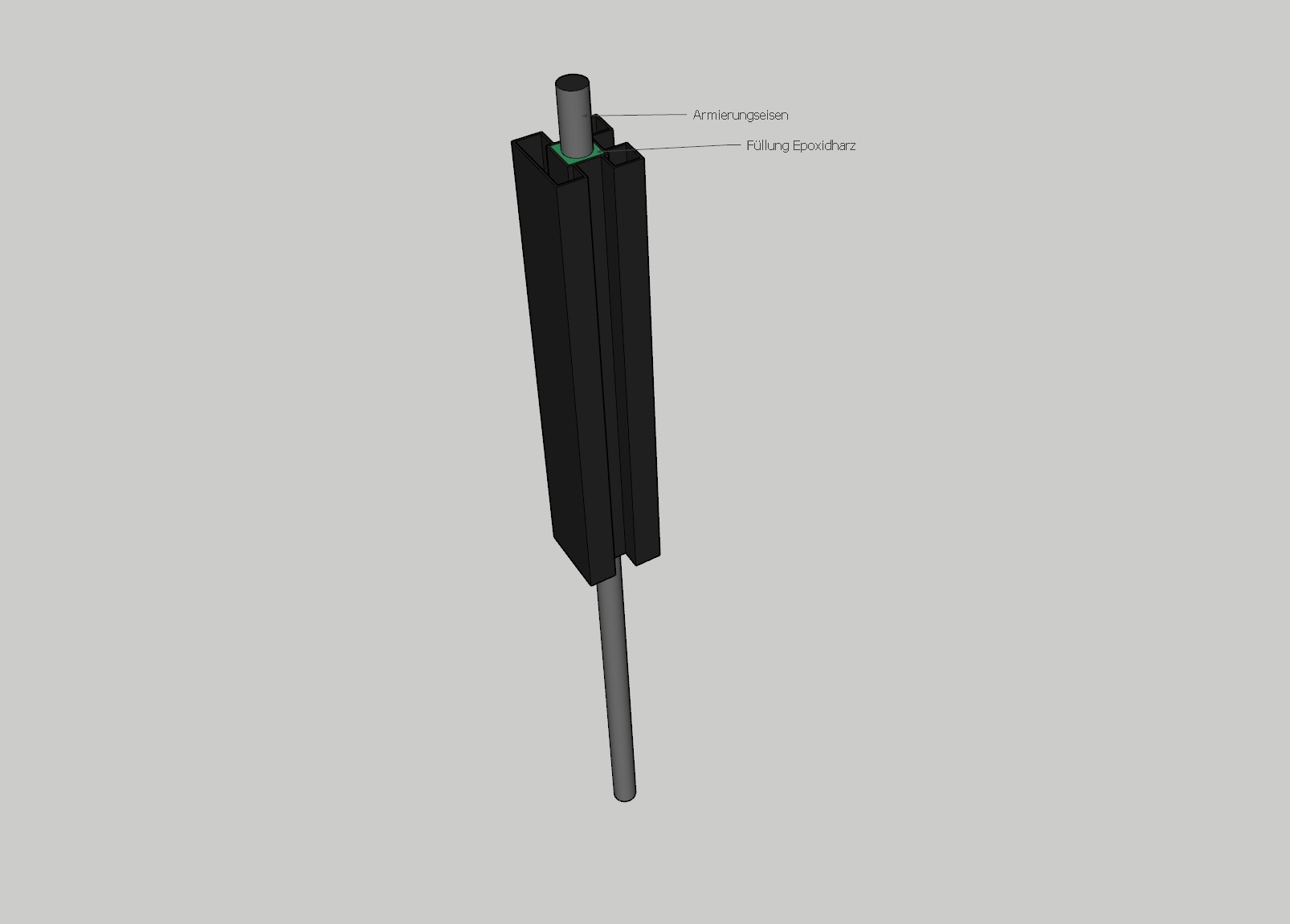

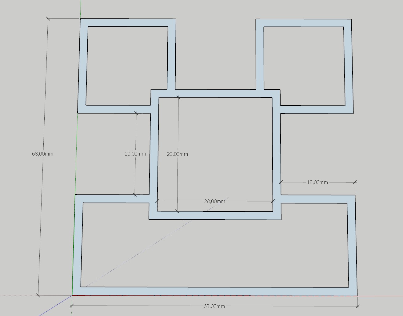

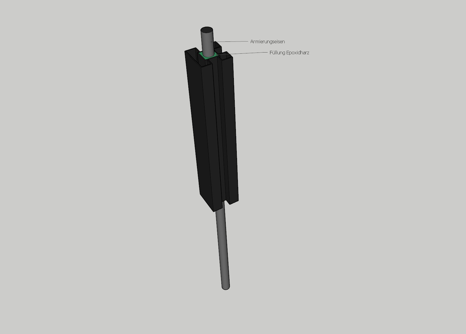

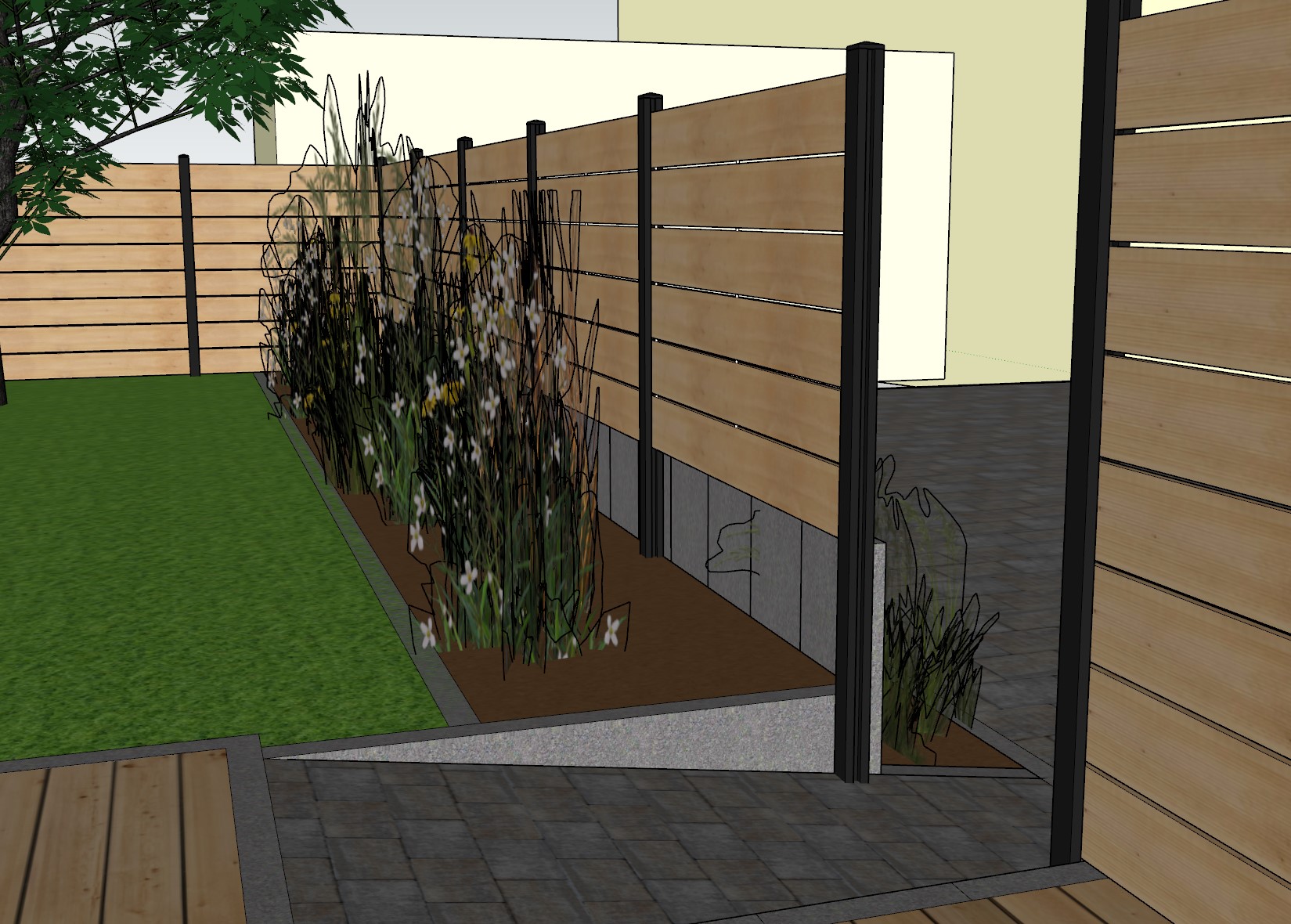

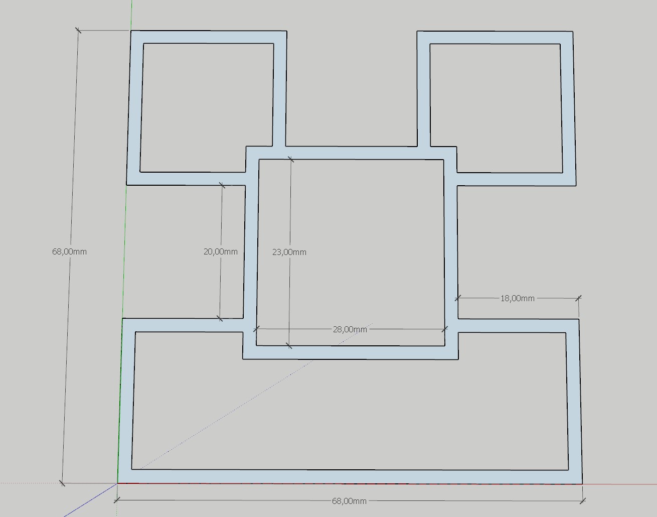

    ich habe folgendes Problem:
    Ich bin gerade dabei einen Sichtschutzzaun aus Alupfosten zu bauen. Leider sind die von mir ausgesuchten Pfosten schon längere Zeit nicht größer als 1900mm lieferbar. Ausgerechnet da wo ein Tor hin soll habe ich eine Art Rampe und benötige somit eine Pfostenhöhe von ca. 1800mm. Zudem stehen die Pfosten dort in der Pflasterfläche. Somit kann ich die Pfosten an dieser Stelle nicht einbetonieren, da diese schlicht zu kurz sind. Die zugehörigen Pfostenträger sind ebenfalls nicht lieferbar.
    Mein Gedanke war nun ein relativ dickes Armierungseisen ca. 50cm tief und nach oben ca. 100cm herausstehend, aufrecht stehend einzubetonieren und den Alupfosten dort drüber zu schieben. Den Zwischenraum würde ich dann mit Epoxidharz (oder alternativ Beton?) füllen. Ggf. könnte ich die Pfosten dann zusätzlich noch horizontal mit den Rabatten verschrauben.
    Bekomme ich so eine ausreichende Festigkeit hin? Hat jemand Gegenvorschläge?
    Anbei drei Bilder zur Visualisierung:
    1) Ausgangslage
    2) Querschnitt Aluprofil
    3) Meine Idee zur Umsetzung
