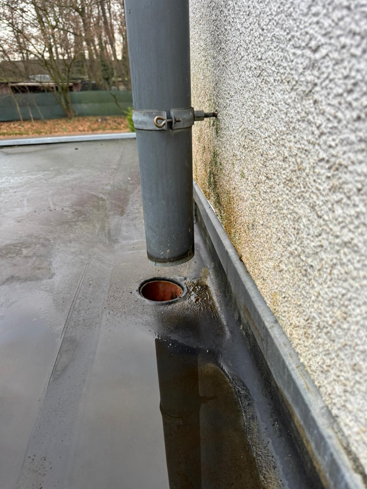

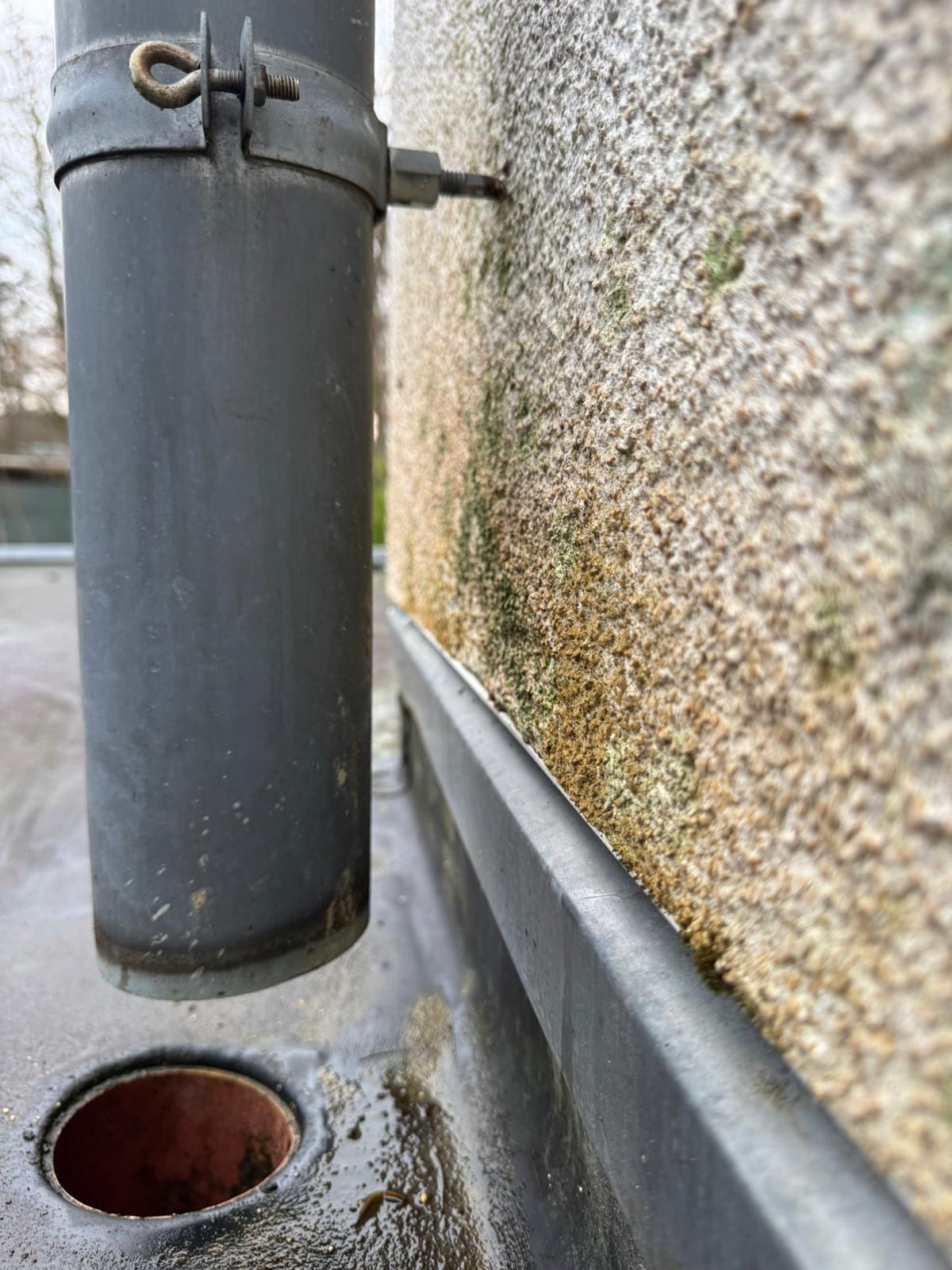

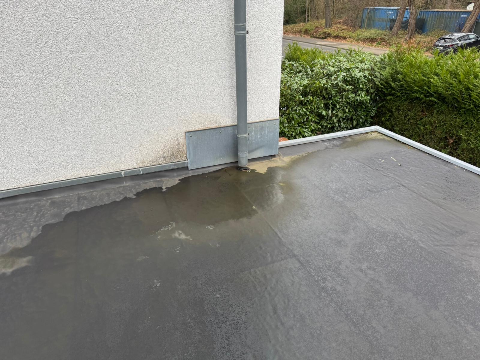

    Hallo Zusammen,
    auf meinem Carportdach steht immer eine große „Wasserlache“, wenn es Regnet, spritzt das Regenwasser gegen die Hauswand, was mittlerweile zu „Grünbelag/Moss“ geführt hat.
    Habe heute mit der Bürste schonmal grob gereinigt und Grünbelagsentferner aufgetragen.
    Habe mir ein Alublech 60 cm hoch und 1m lang besorgt. Habe vor dieses mit Montagekleber an die Hauswand zu befestigen (kleben) und die Seiten mit Silikon zu verschließen, außer die Unterkante, damit noch Luft von unten kommt.
    Das Blech würde den bestehen Sockel „überlappen“ um den Schutz zu erhöhen.
    Das Blech wird im Bereich hinter dem Fallrohr angebracht.
    Ist die vorgesehensweise/ Ausführung so in Ordnung oder muss ich was beachten oder sogar anders umsetzen damit es nicht evtl. zu „Feuchtigkeitsschäden“ kommen kann?
    Anbei noch ein Foto von der Hauswand.
    noch eine Frage zum Fallrohranschluss in der „Dachpappe“ vom Carportdach:
    Hier habe ich den Eindruck das, das Fallrohr (abgehend vom von Carportdach) zu „hoch“ ist und somit es zu dieser „Fützenbildung“ kommt.
    Kann man dies ohne Riesen Auswand beheben bzw. den Anschluss tiefer setzen? Einfach von unten das Fallrohr an sich abschneiden und runterschieben?
    Ich freue mich auf eure Hilfe!
    vielen Dank und schöne Grüße! ;)

    Hi,
    auf dem Foto sieht man recht gut, wo das eigentliche Problem sitzt, nicht an der Wand, sondern auf dem Dach. Die Wasserlache steht direkt am Ablauf, das heißt der Ablauf liegt schlicht zu hoch oder das Gefälle läuft ins Leere. Das Alublech an die Wand kleben ist so ein typischer Schnellschuss, hilft optisch erstmal, verschiebt das Thema aber nur. Montagekleber und Silikon altern, gerade da wo dauerhaft Feuchte anliegt, und dann hast du hinter dem Blech eine hübsche kleine Dauerfeuchtzone, die du nie mehr siehst, aber riechst. Der Grünbelag kommt ja nicht von oben, sondern von Spritzwasser plus stehender Nässe, und die kriegst du nur weg, wenn das Wasser schneller weg ist. Zum Fallrohr selbst, einfach unten abschneiden und tiefer schieben funktioniert nicht, der Anschluss in der Dachpappe muss tiefer gesetzt und neu eingebunden werden, sonst ist das beim nächsten Starkregen undicht, das sind oft nur 15–20mm die fehlen, machen aber alles aus. Hast du mal geprüft, ob das Dach überhaupt 1–2% Gefälle Richtung Ablauf hat oder ob der Ablauf einfach an der falschen Stelle sitzt, das wäre nämlich der eigentliche Kardinalsfehler.

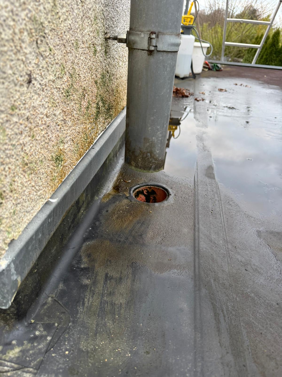

    Ich hätte gerne ein scharfes Bild der Befestigung in der Wand von der untersten Rohrschelle und ein Bild von dem Wandanschlußblech in diesem Bereich.

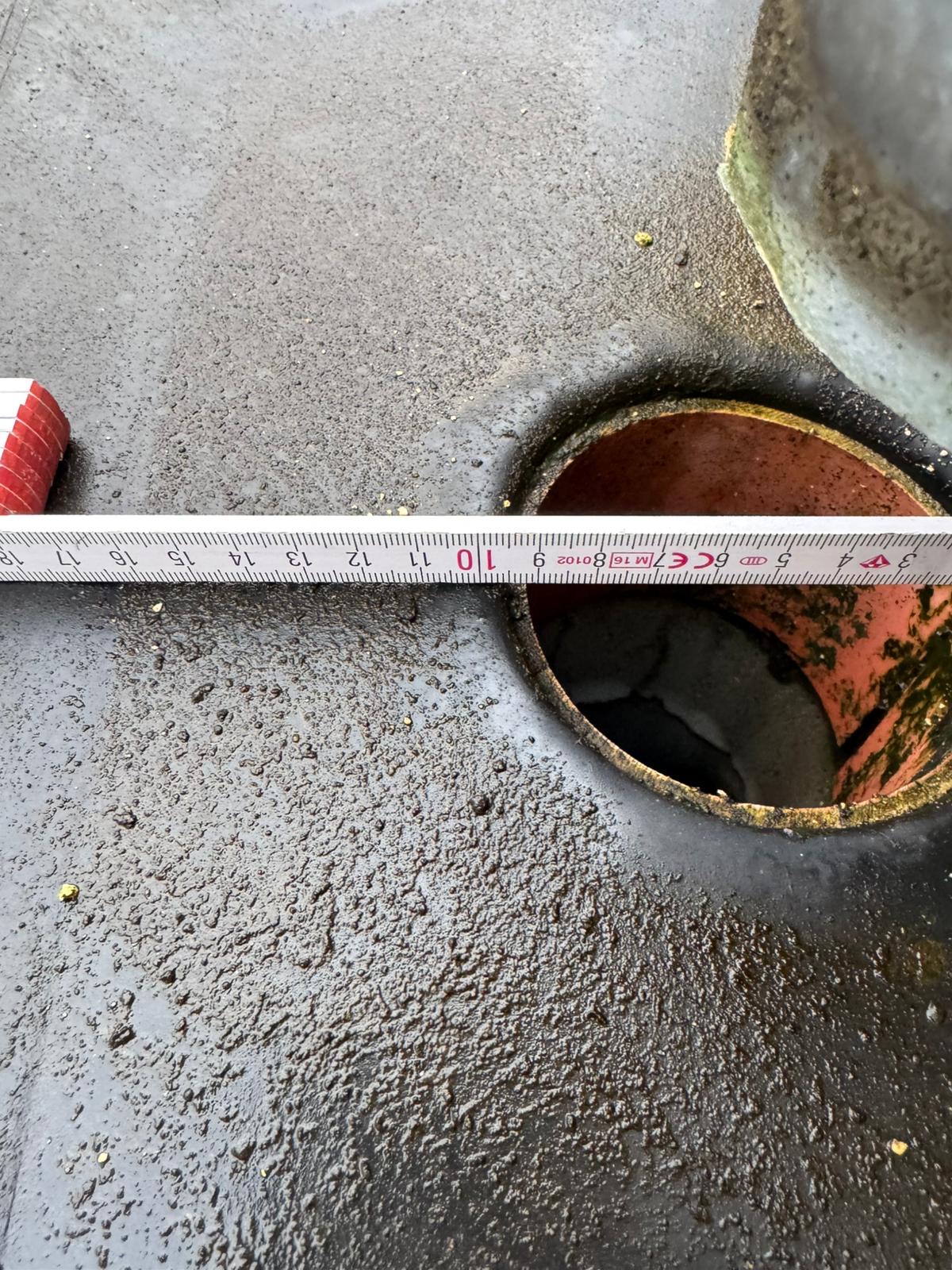

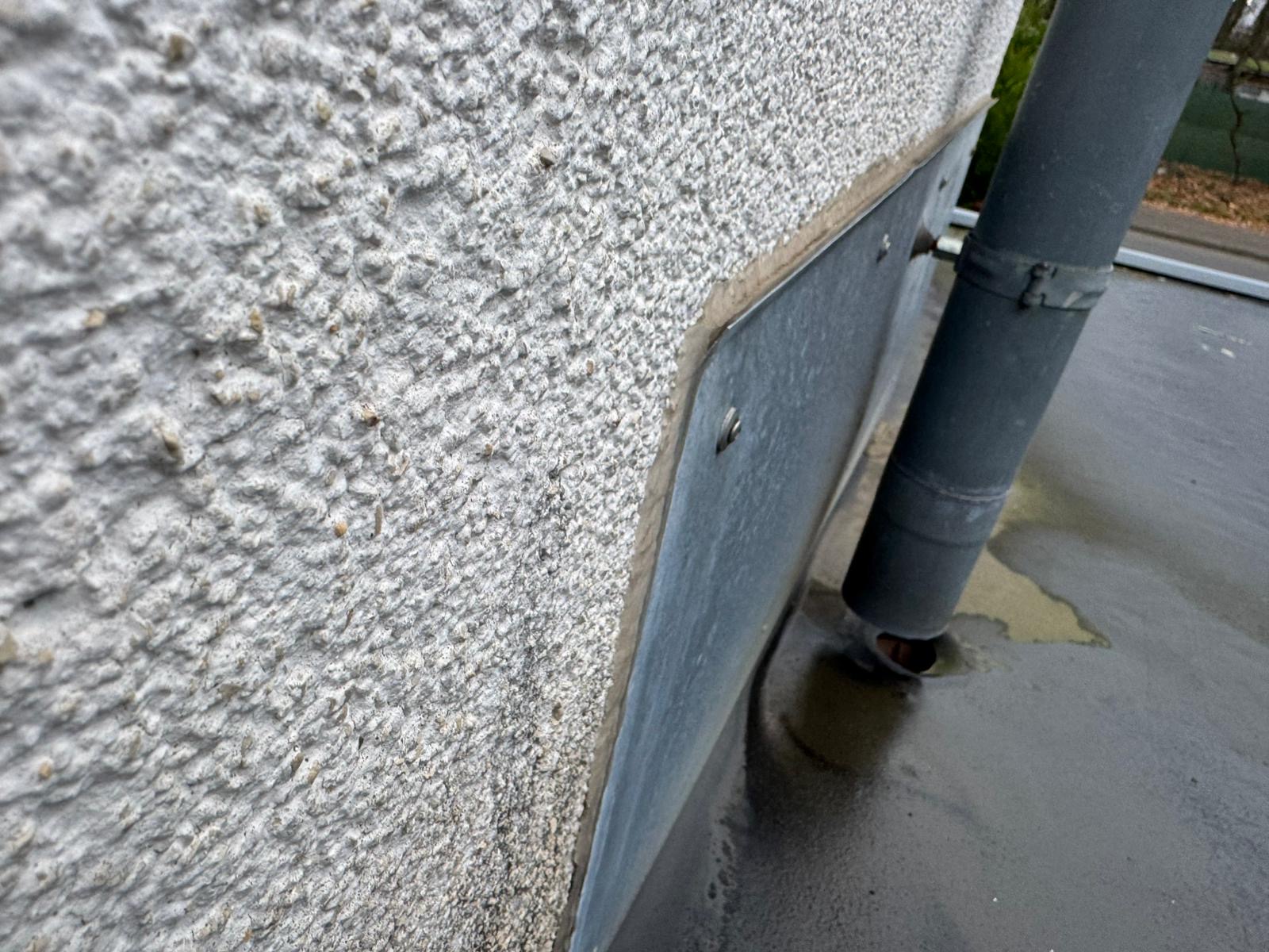

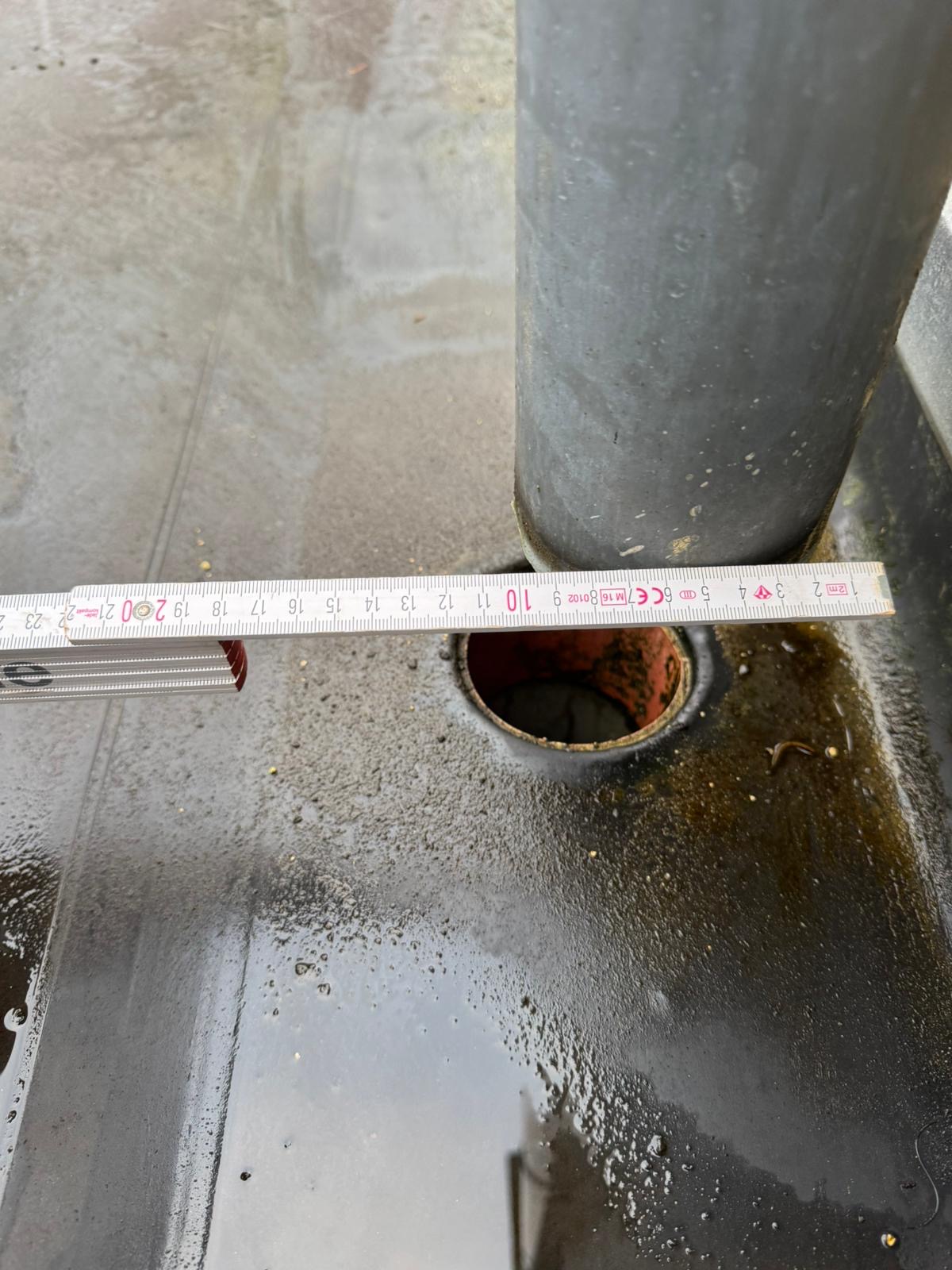

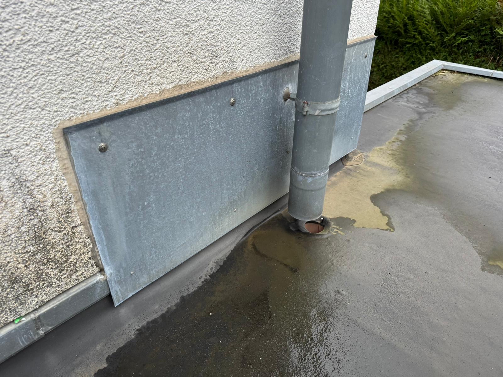

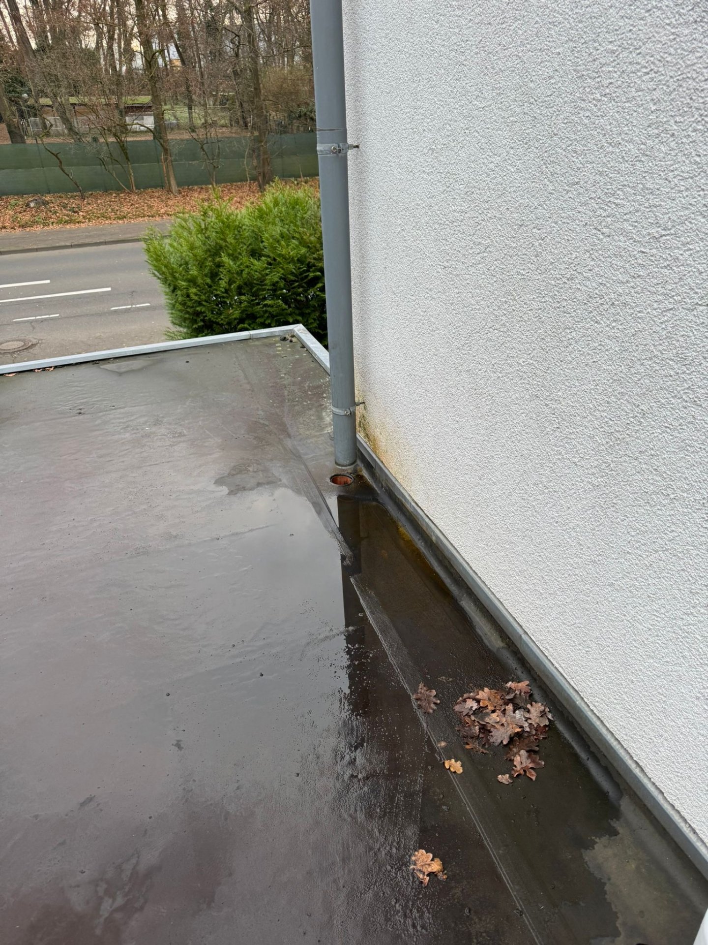

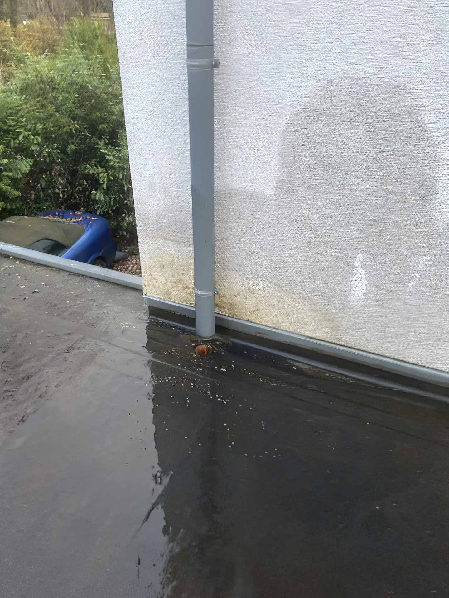

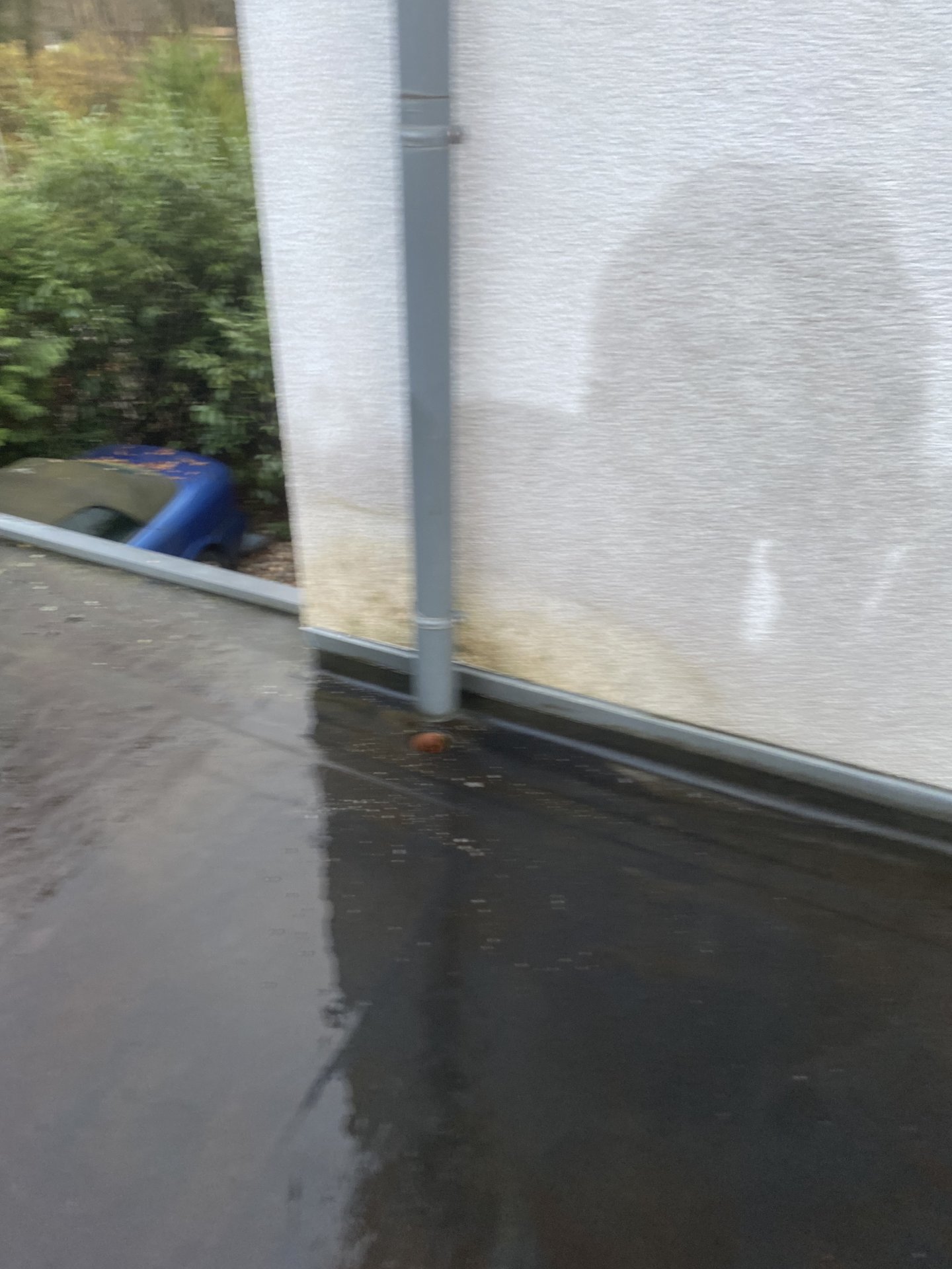

    Guten Morgen Zusammen,
    ich füge anbei mehrere Bilder bei auch von meinen Nachbarn auch bei wie es bei ihm gemacht worden ist, auch wurde das Fallrohr angelötet bzw. Verlängert.
    Wie den Bildern zu entnehmen ist, steht das Wasser kurz vorm Gulli.
    Würde hier auch u.a. Eine „gerade“ Verlängerung Richtung Decke (wie beim Nachbarn) einfach ausreichen? Und das, das Wasser vorm Gully stehen bleibt, wie könnte ich das „smart“ lösen ohne das komplette Da h neu machen zu müssen?
    Ich freue mich auf eure Rückmeldungen

    Dass da Wasser stehen bleibt hat erst mal nichts mit den Spritzern an der Wand zu tun. Die kommen nicht vom stehenden Wasser, sondern von dem, was da von oben runterschießt.
    Ich würde hier einfach einen 90°-Bogen unten ans Fallrohr machen (ggf. + 50cm gerades Rohr zur Beruhigung des Wassers), und das Wasser erstmal flach laufend auf die Dachfläche bringen. Dann spritzt da nix mehr, und die Wand bleibt da genau so trocken wie jenseits des Fallrohres.
    Wenn da nicht viel von oben kommt (sehr kleine Dachfläche z.B.) könntest du natürlich auch eine Art "Düse" an das Fallrohr machen, sodass das Wasser definitiv ausschließlich im Ablauf landet. Aber das birgt Risiken...

    Ich sehe 3 Möglichkeiten, von ziemlich aufwändig bis nicht aufwändig (leider damit auch von optimal bis eher mittelmäßig)
    1. Diese "kaskadenhafte Dachentwässerung" ist nicht schön. Gibt es eine Möglichkeit das Fallrohr an die andere Seite der Hausecke zu setzten und direkt an die Grundleitung anzuschließen, so daß es nicht mehr auf den Carport entwässert? Und dann würde ich den Gully im Abstand von 30-50cm zur Hauswand erneuern und etwas tiefer setzen.
    2. Gully im Abstand von ca. 50cm von der Hauswand erneuern, und tiefer setzten. Fallrohr mit Bogen und Verlängerung über den neuen Gully leiten.
    3. Bogen auf das Fallrohr setzen und so kürzen, daß noch in den Gully entwässert wird, Abtropfkante am Bogen umbördeln. Spritzblech montieren.

    Der Nachbar soll mal seinen Gully kontrollieren. Die Abdichtung liegt da nur lose drauf und ist nicht mehr eingeklemmt. Das ist sicher undicht.

    wird nicht funktionieren - Fallrohr und Abfluss liegen nicht 100% in gleicher Flucht den Bildern nach zu urteilen...

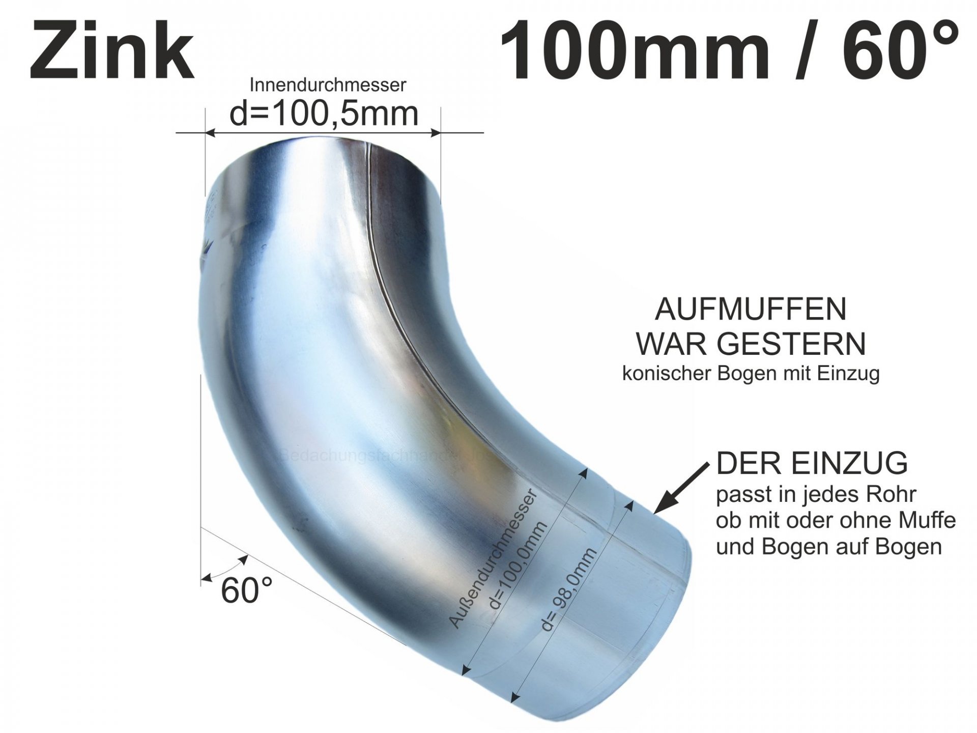

  20. Piti55
    Piti55
    17.12.2025
    12
    Das orangene PVC Rohr im Gully hat einen innendurchmesser=90mm
    Die Ausladung müsste ca. 2 cm (sehr wenig) betragen, wenn es überhaupt so etwas gibt? ( Bilder beigefügt)
    @Hark Das Winkelstück wäre demnach nicht passend.
