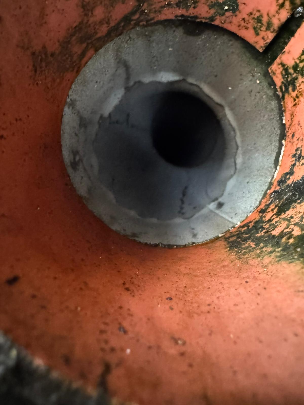

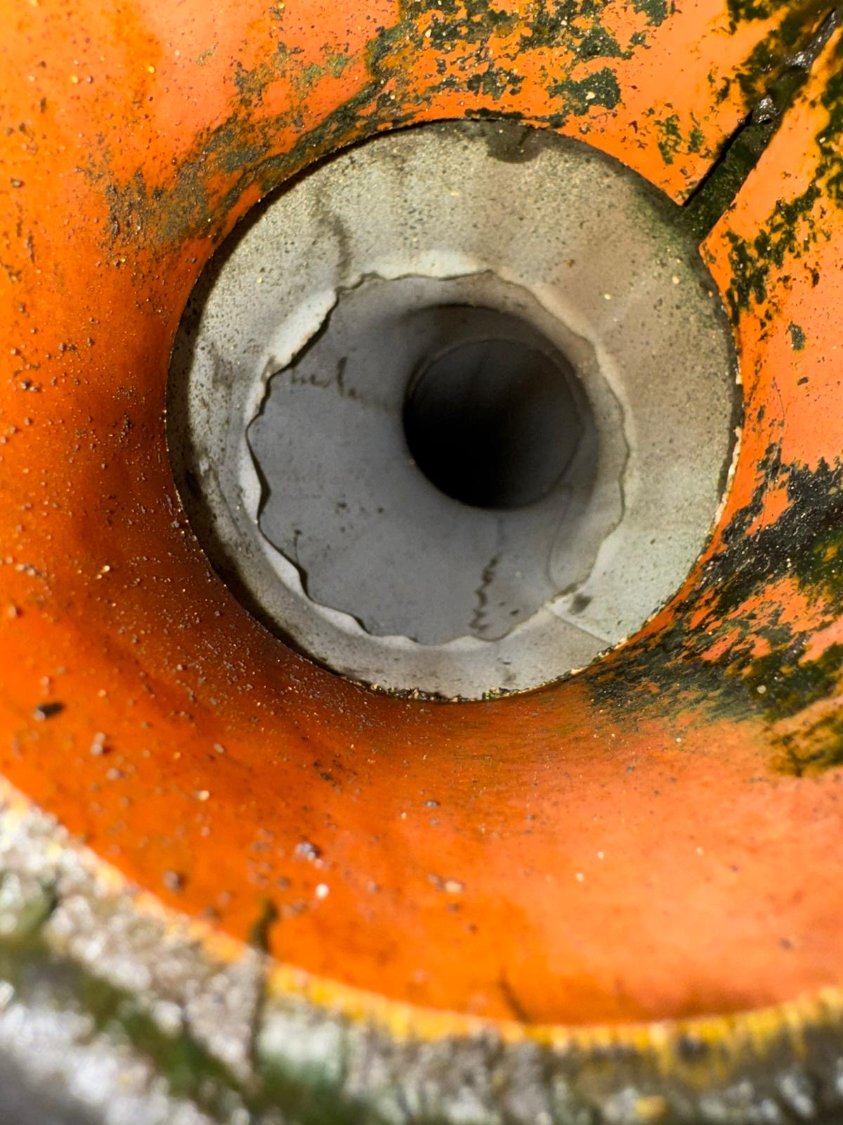

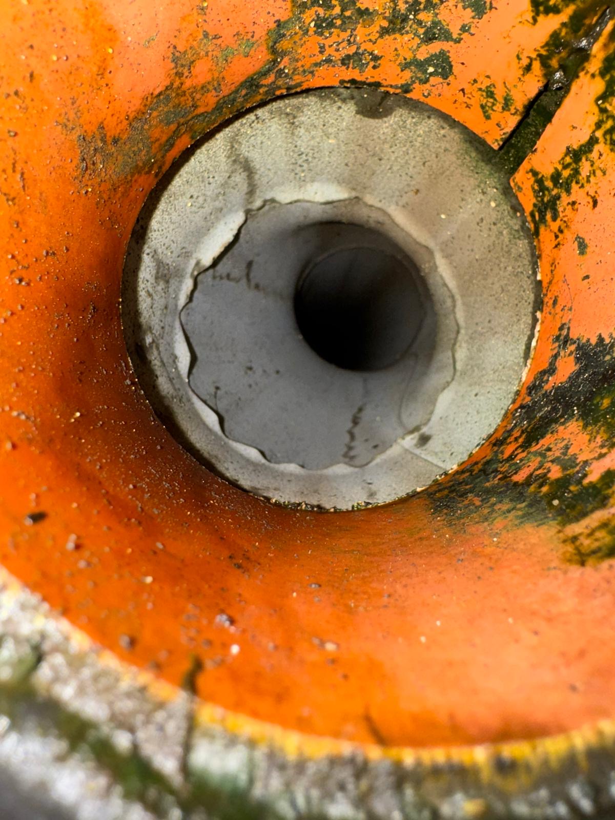

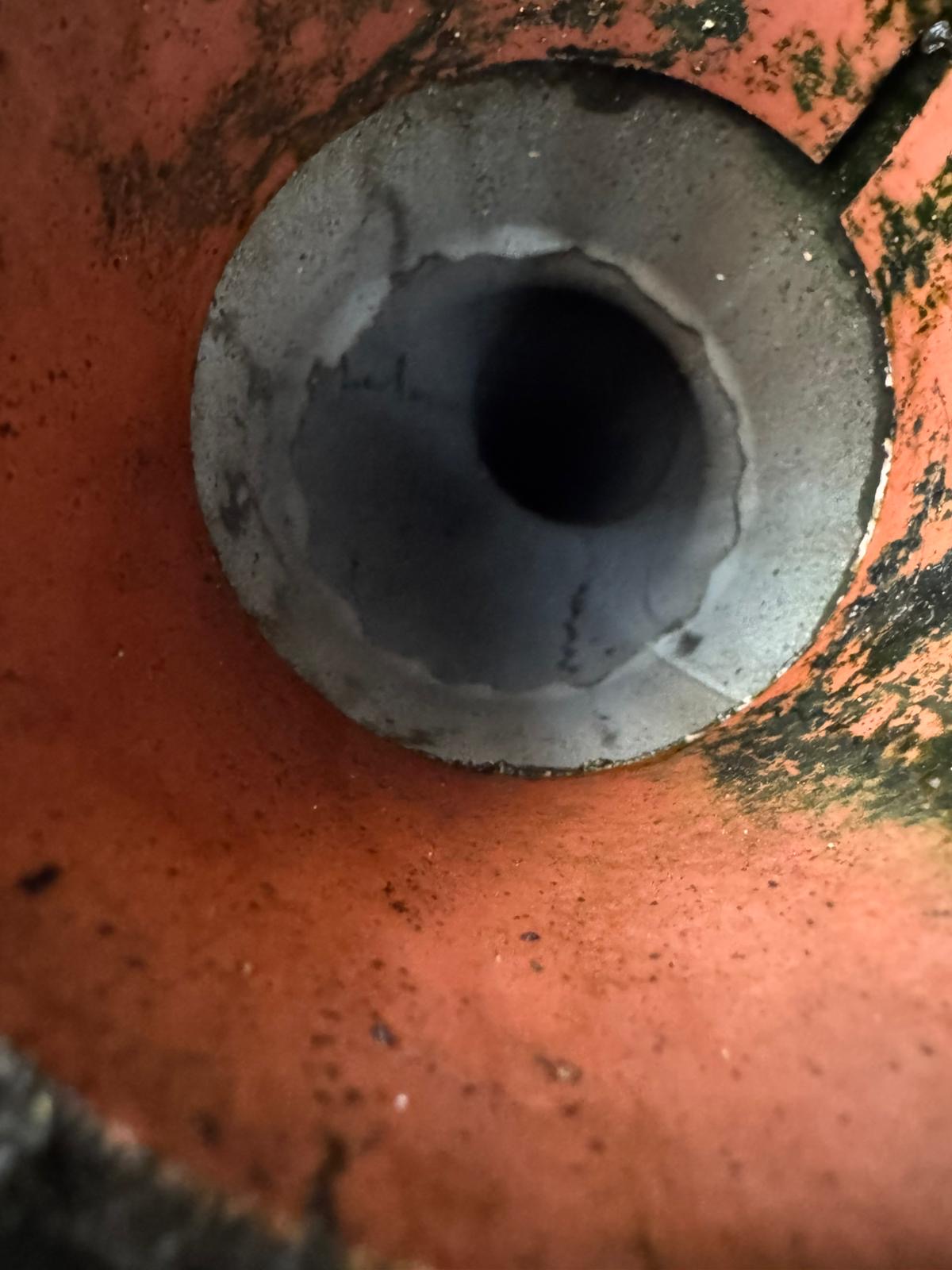

    Ich würde mich mal grundsätzlich um die Ausführung der Abdichtung kümmern, denn das ist alles mal überhaupt nicht fachgerecht. Das KG-Rohr soll die Abdichtung im Gully halten, quasi als Klemmring ? Das klappt schon beim anderen Gully nicht, denn der ist garantiert undicht. Wie alt ist denn das Flachdach und ist das wärmegedämmt? Abdichtungsmaterial? Von der Aufkantung und der fehlenden Randfixierung gar nicht zu reden. Spätestens wenn die Abdichtung arbeitet, reißt es die Gullys heraus. Da ist das Spritzwasser das kleinste Problem.

    Das Dach ist von 2010( sowie das Haus selbst in 2010 erbaut worden ist) .
    Es handelt sich hier um ein offenes Carpprt und das dort Wärmedämmung eingebracht worden ist, weiß ich nicht, aber das bezweifle ich da es ja nicht wirklich was zu Wärmedämmen gibt. ( da offener Carpprt)
    Es handelt sich hierbei um eine Holzbalkenkonstruktion.
    Von unten ist es mit „Holzlatten“ versehen, von daher kann ich nicht sehen was sich innen drin verbirgt.
    Ich füge mal ein Foto vom Gully (innen-falls interessant) bei.
    Ich habe an das Fallrohr ein 72 Grad Bogen gesetzt mit ca. 20 cm Verlängerung. Das sollte, was das Spritzwasser zur Wand hin angeht, behoben sein.

    Deine Dachabdichtung Rhepanol ? würde ich die Finger von lassen solange es dicht ist.
    Der Gully besonders der Klemmring wirkt wie Marke Eigenbau.
    Wenn du am Klemmring rumspielst sieht es bald aus wie beim Nachbarn :biggthumpup:
