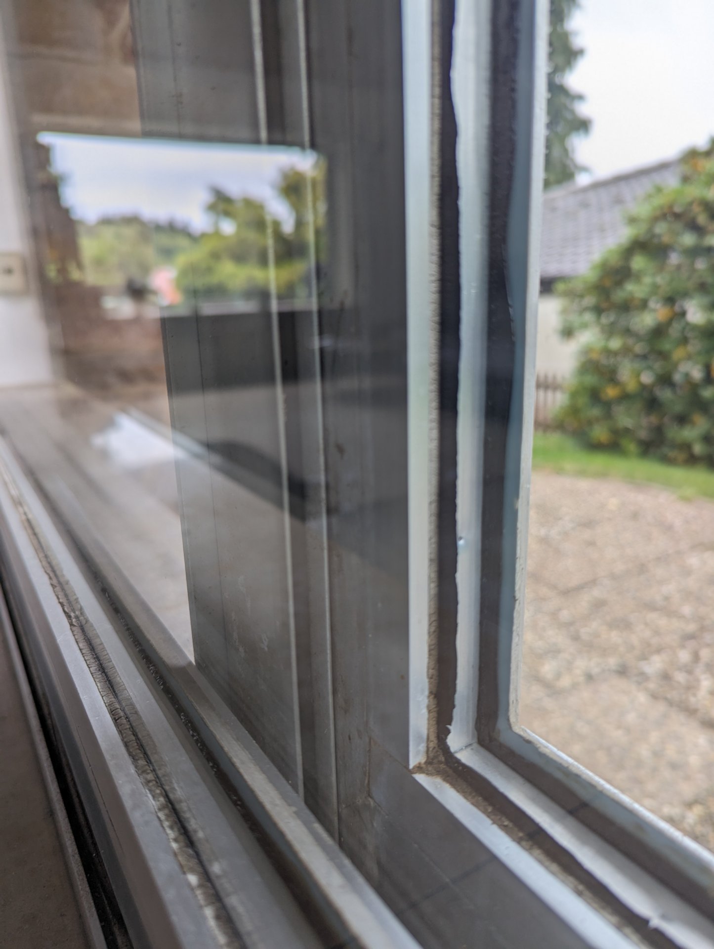

    ich habe mehrere Alu-Doppelglasfenster in meinem Haus, die bisher nicht getauscht wurden. Ich vermute sie sind noch Original und aus den 60ern. Bei einem Fenster ist der Randverbund von oben in das Fenster gerutscht.
    Was kann das für Ursachen haben und hat das Folgen auf die "Dämmfähigkeit"? Woran erkenne ich, ob die Fenster überhaupt noch in Ordnung sind?

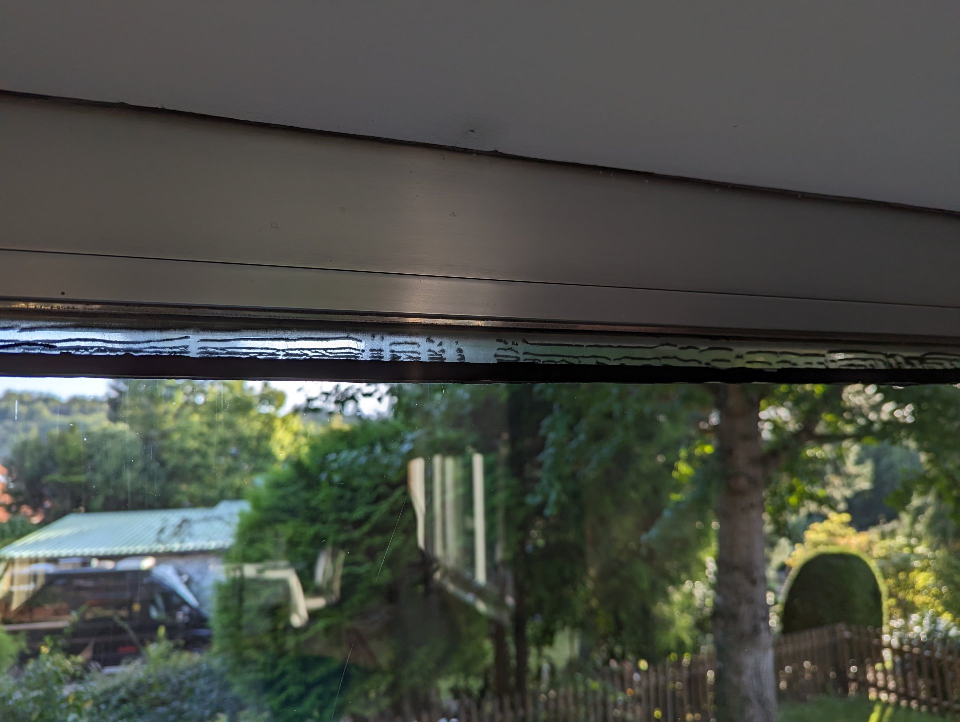

    danke für die bisherigen Antworten. Anbei wie gewünscht ein Bild. Das Fenster ist fest verbaut und lässt sich nicht öffnen. Ich habe die schlimmste Stelle fotografiert, an der der Randverbund am weitesten ins Fenster gerutscht ist.
    Beschlagen tun die Fenster gar nicht.

    Bitte Ganzes Fenster Fotografieren.

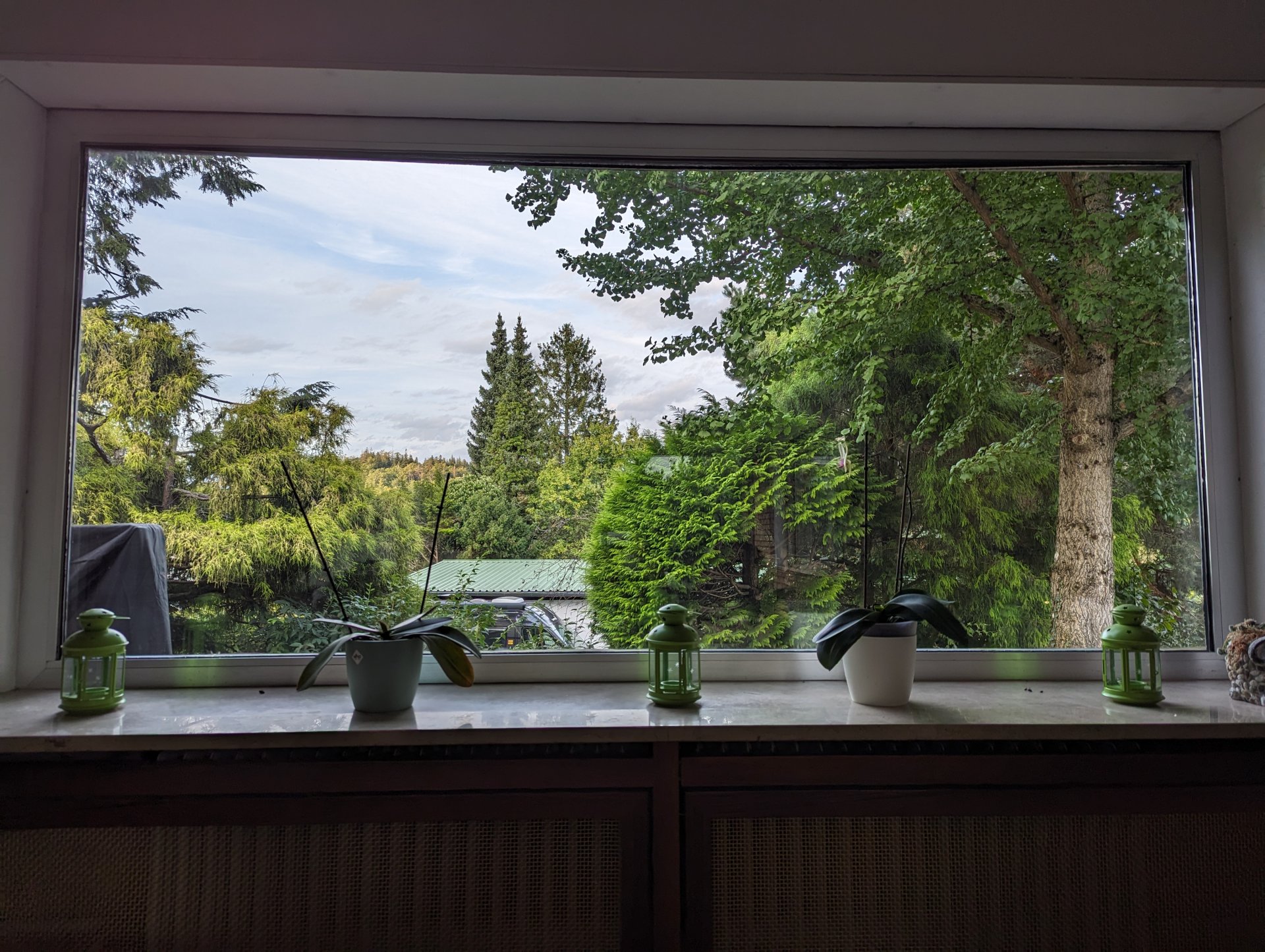

    Also, das Fenster lässt sich nicht öffnen, weil es fest verbaut ist. Anbei auch ein Bild vom ganzen Fenster .
    Ich wohne schon länger in der Wohnung.
    Und ja, ab und an bildet sich Tauwasser, aber ausschließlich am Rahmen der Alufenster. An diesem Fenster tut es das aber nicht, soweit ich das beurteilen kann - ich stehe ja nicht den ganzen Tag davor. Und weder morgens noch spät abends bildet sich da Tauwasser. Mag sein, dass das am Heizkörper liegt, der direkt darunter ist.

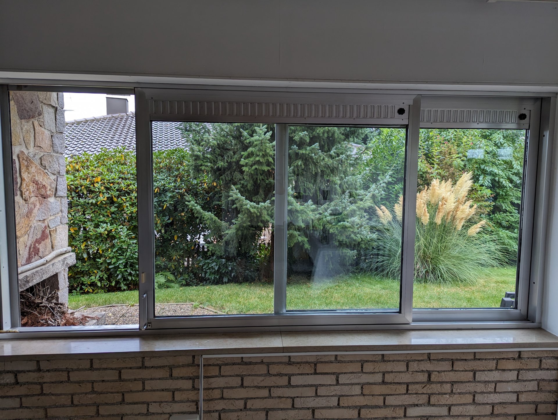

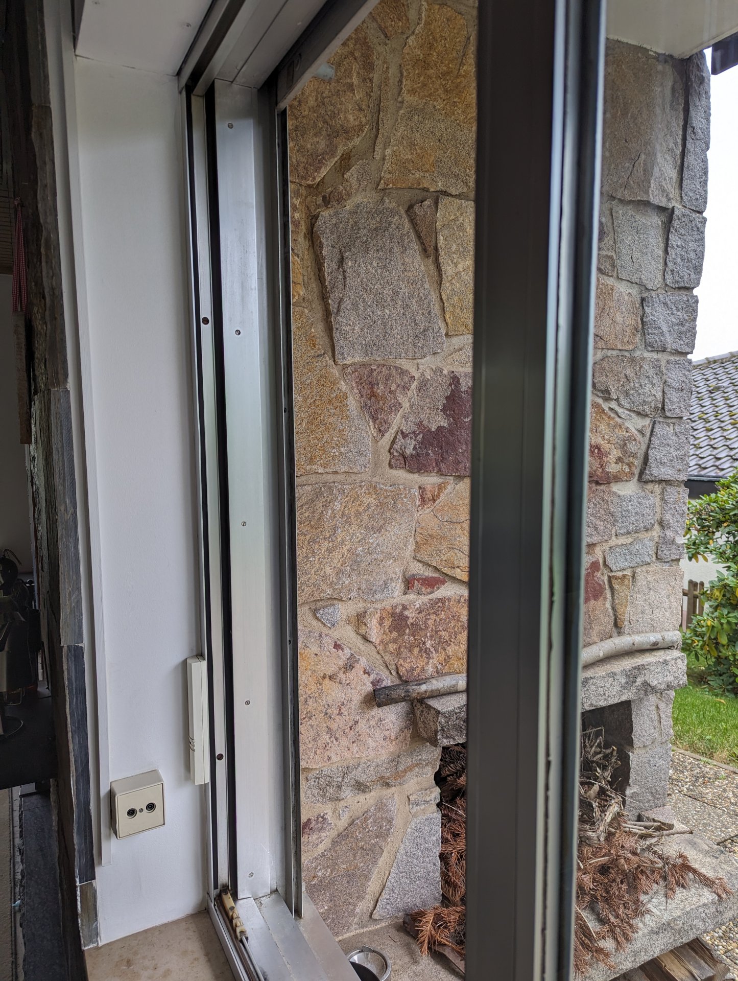

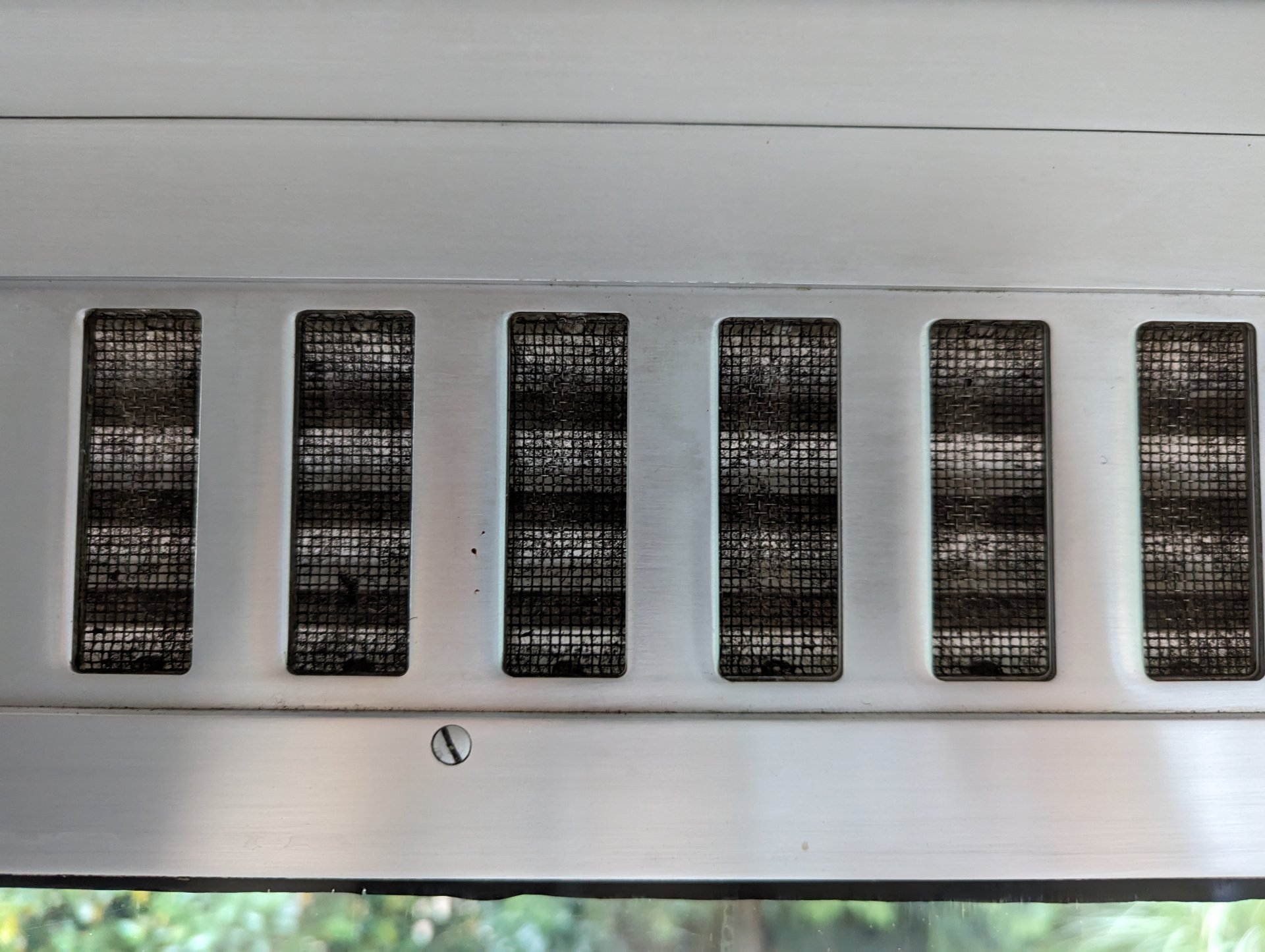

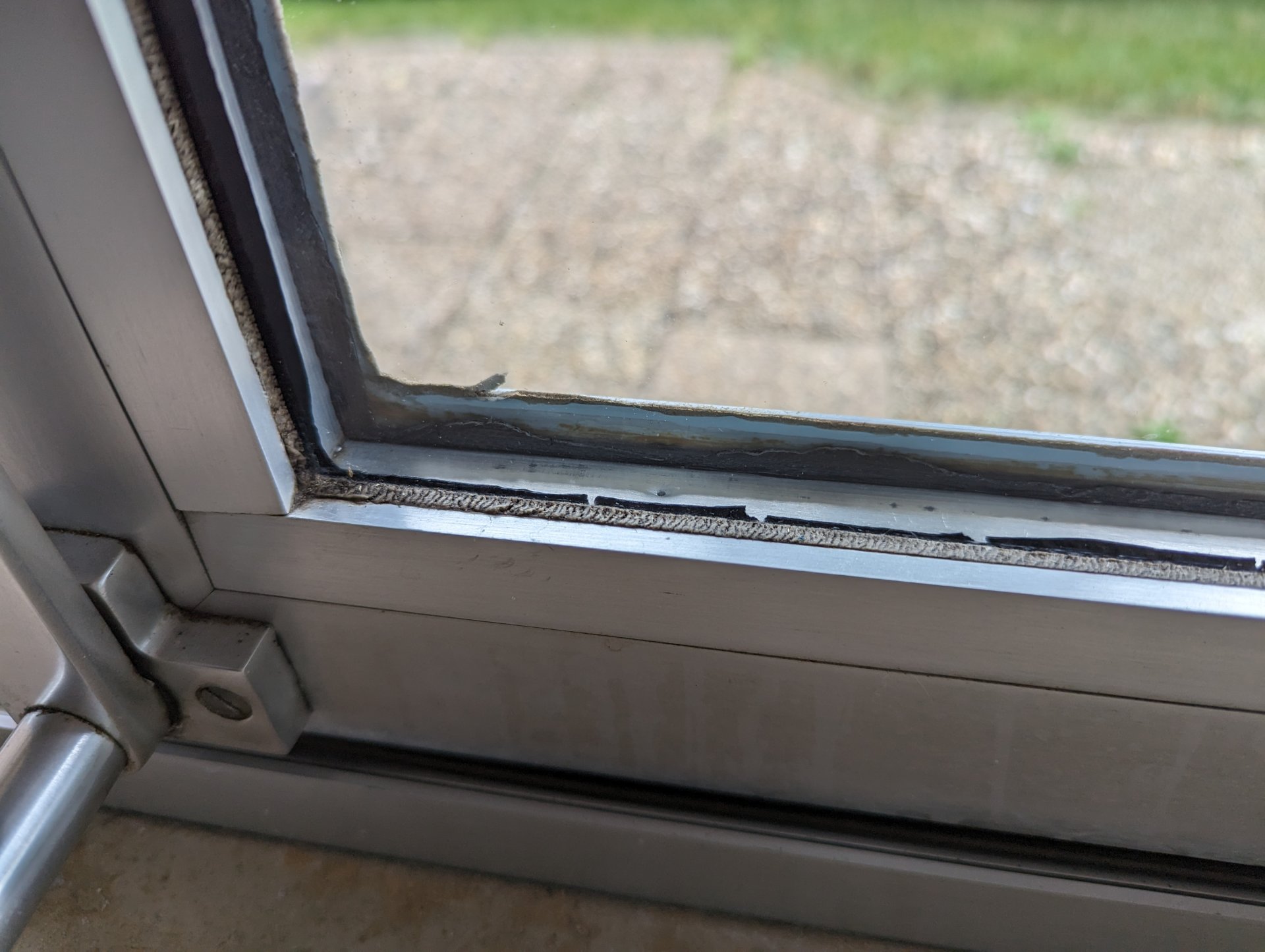

    Ok, es sind alles Schiebefenster. Anbei ein paar weitere Fotos. Das andere Schiebefenster ist bodentief.

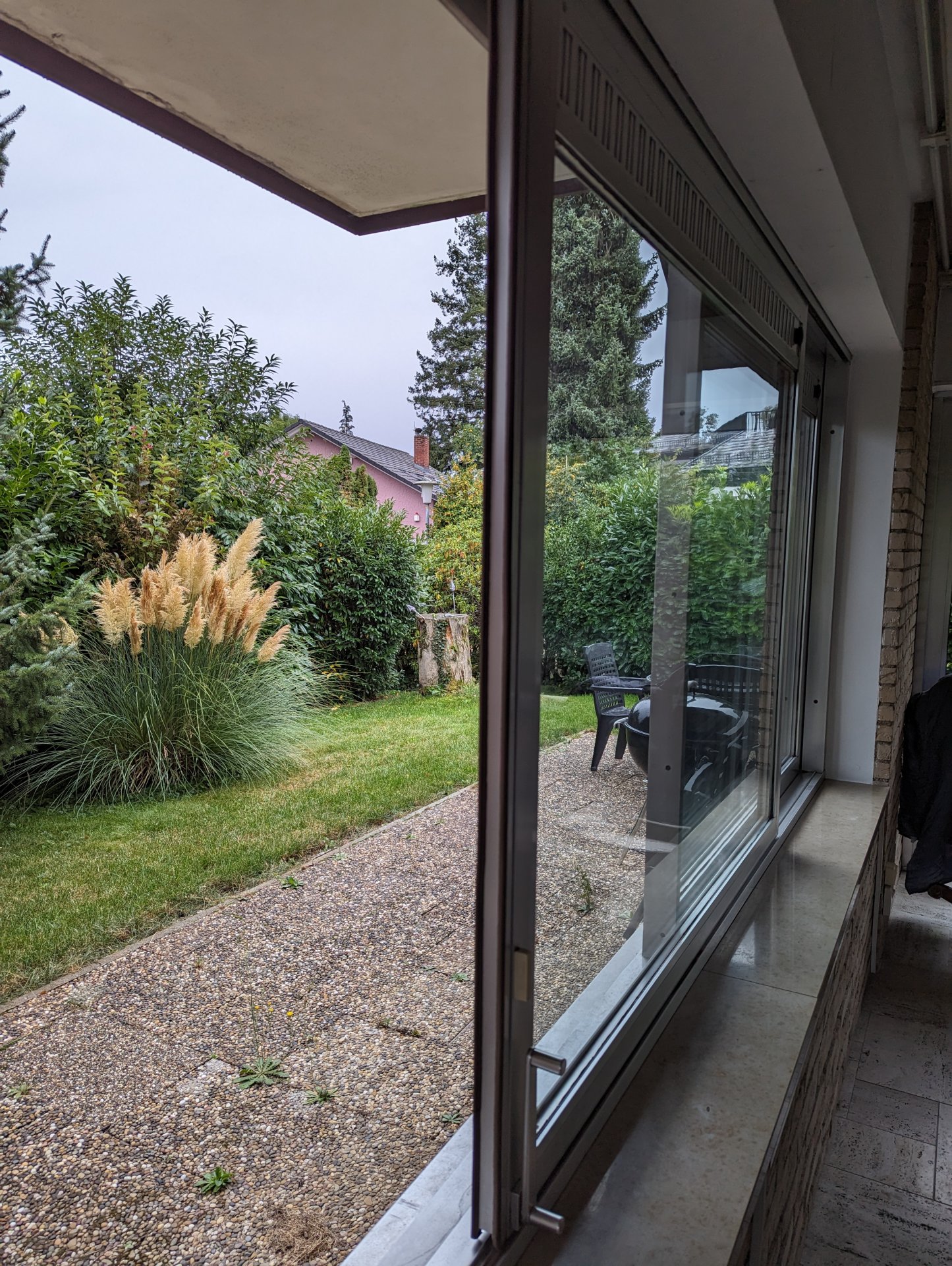

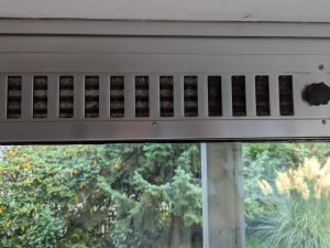

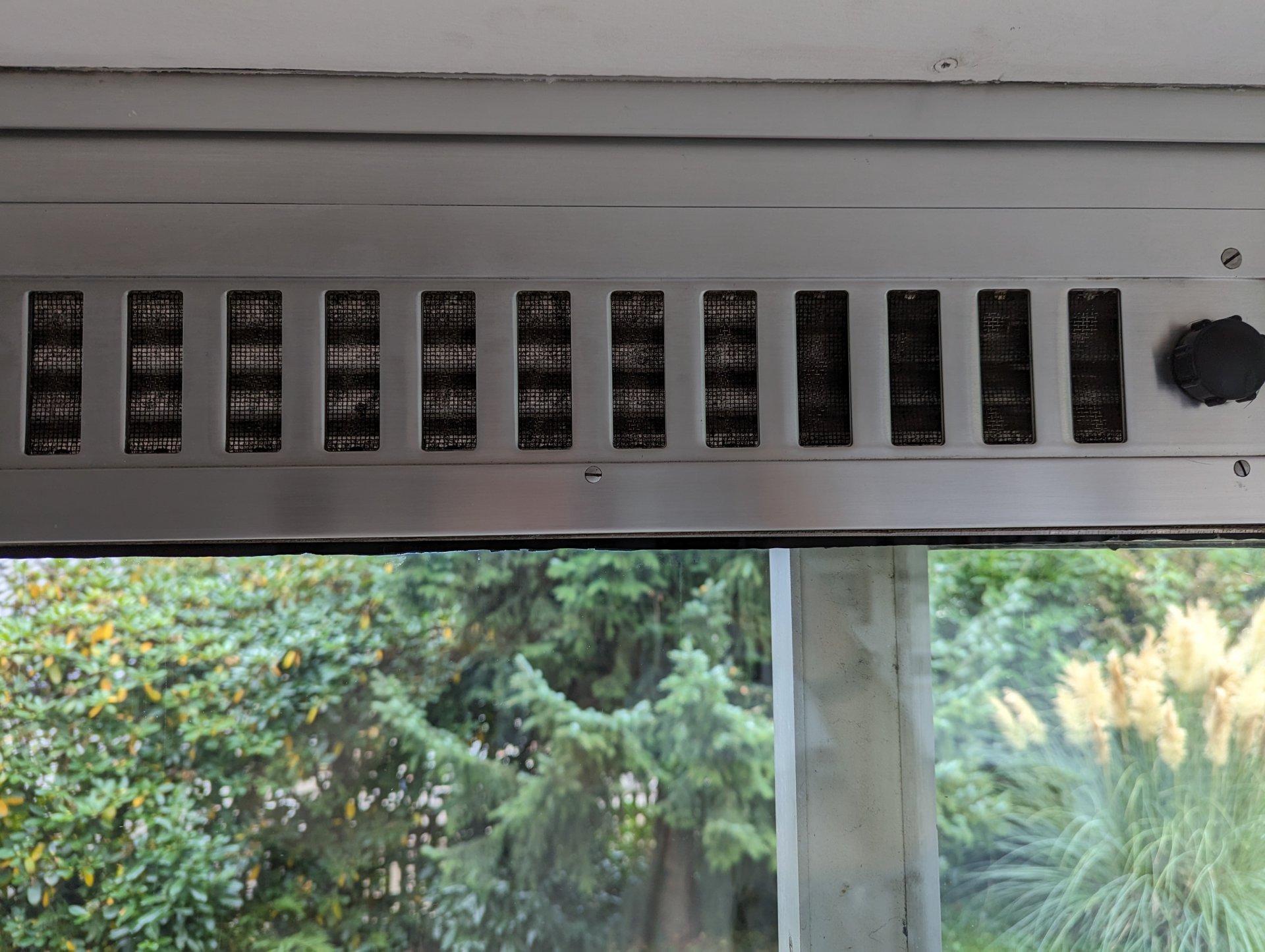

    Und noch ein paar Fotos von dem Schiebefenster.

    Die Fenster sind aus den 60er- 70erJahren.
    Die Wärme Dämmung der Rahmen, Flügel sowie die Luftdichtheit (auch bei Geschossener Lüftung) ist wirklich sehr schlecht.
    Bei Undichten Fenstern/Gebäuden (60er bis Anfang der 70erJahre) gibt´s "Trockene Heizungsluft" und (fast) kein Tauwasser Problem an "Wärmebrücken".
    Bei den Schiebefenstern sieht es so aus als wäre das noch die Original-Doppelverglasung.
    Glaskugelsagt: Bei dem Festvergastem Fensterrahmen wurde vermutlich um das Jahr 2000 eine Neue Moderne (Teurere) 2 Scheiben Isolierverglasung mit (damals) neuem (Noch sehr Treuerem) thermisch verbessertem Isolierglasrandverbund ("Warme Kante") der ersten Genration aus Kunststoff und...(?) verbaut.
    Auf den Fotos in #4 und #9 ist der als "Girlanden Effekt" bezeichnete dafür Typische schaden zu sehen den es heute so (fast) nicht mehr gibt.
    Ein Einbau von Neuen Isolierverglasung mit "Warmer Kante" ist sicher möglich wird aber vermutlich nicht den Gewünschten (großen) Energiespareffekt haben... da die Wärmebrücken und Undichtheiten unverändert bleiben.
    Hinweis: Auch der Fenstertausch bei so einem Objekt will gut geplant (Lüftungskonzept, Wärmebrücken, ...) sein damit es keine böse "Schimmel" Überraschung gibt.

    Vielen Dank soweit für die Antworten. Ist die Isolierung des Fensters - wenn man das überhaupt so nennen kann - beim Girlanden-Effekt dann defekt?
