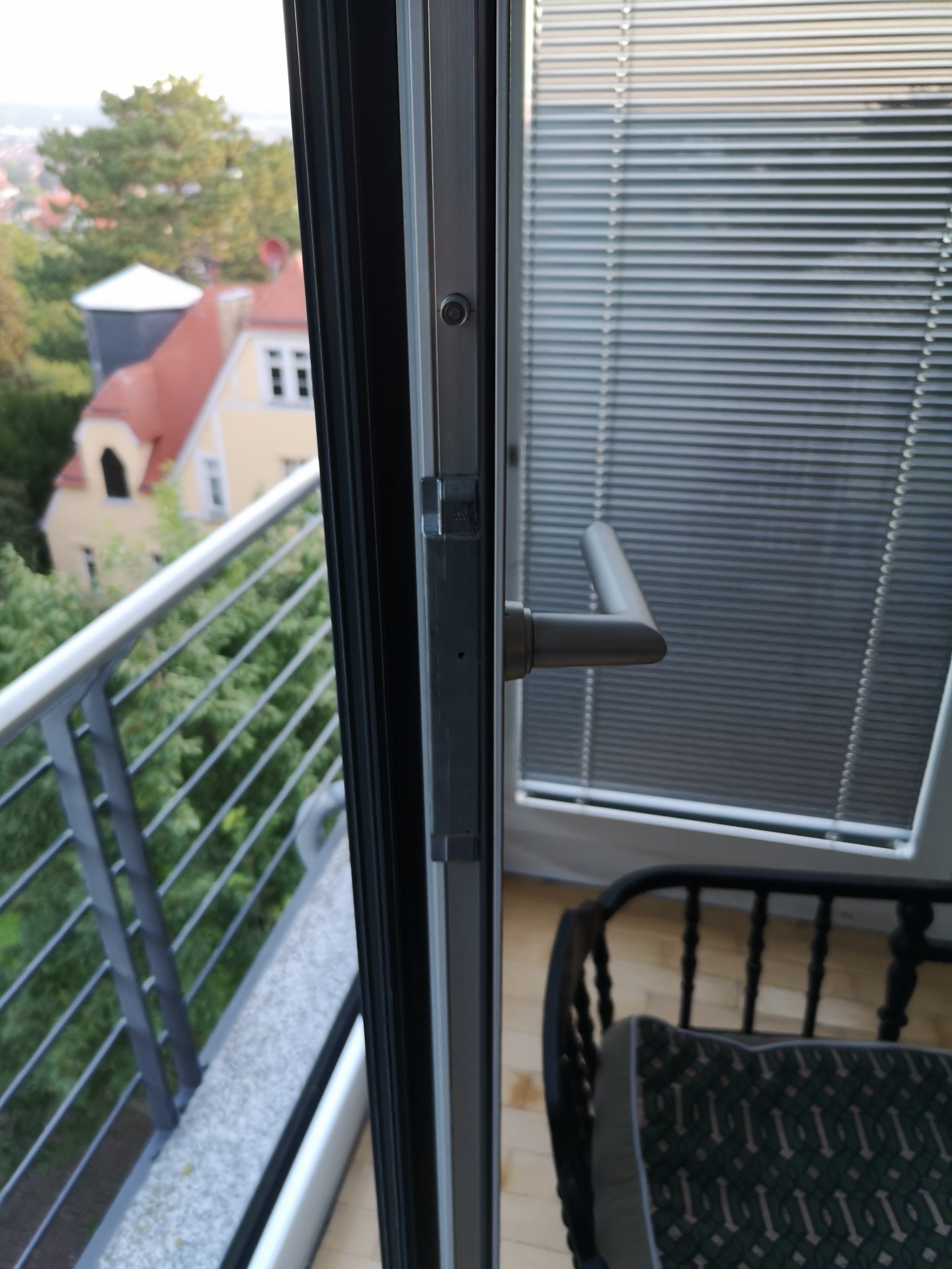

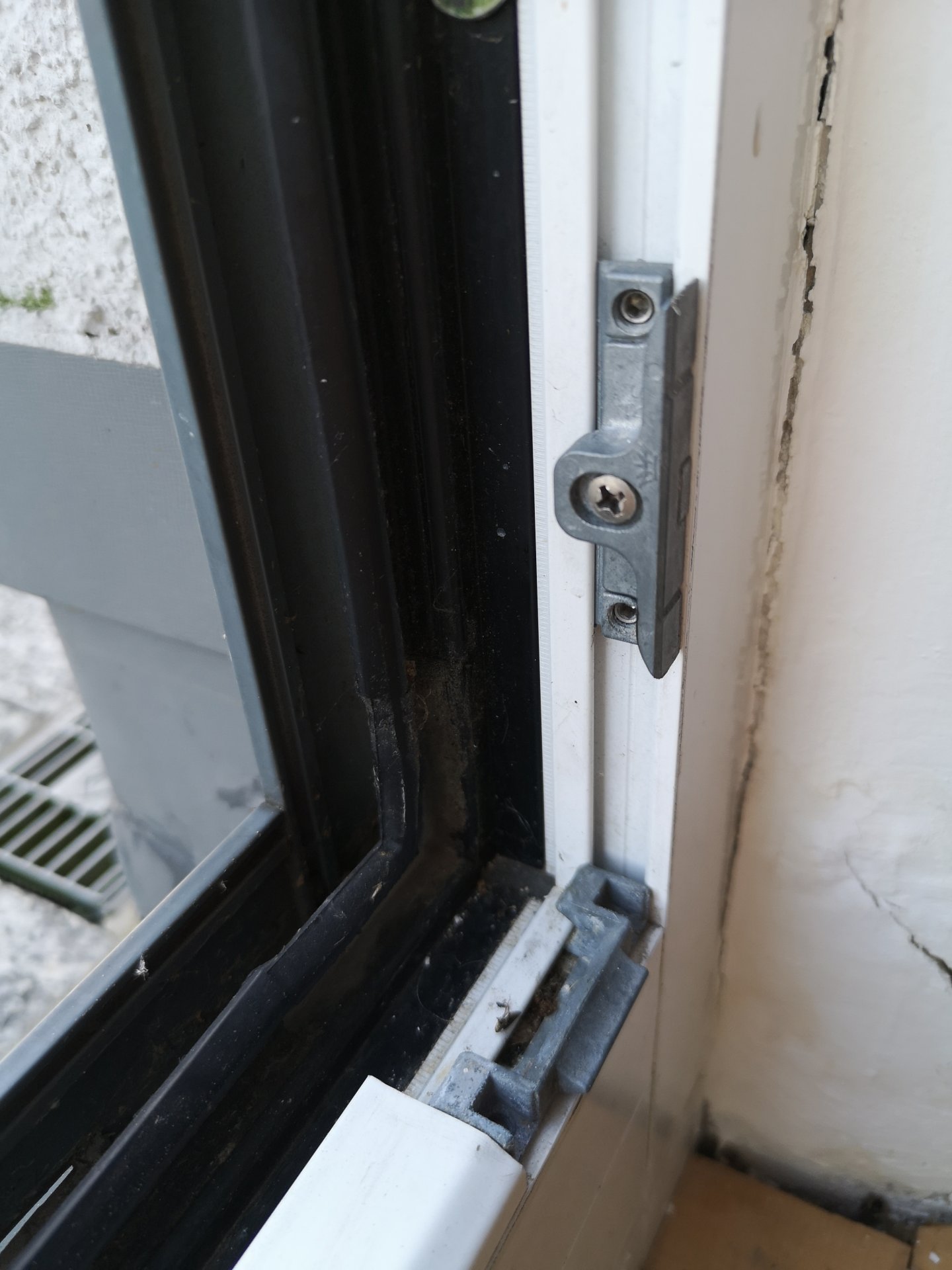

    Hallo Gemeinde,
    habe folgendes Problem wo ich nicht weiter komme. Ich will den Anpressdruck der Fenster anziehen aber die Pilzköpfe haben keinen Schlitz für den Schraubenzieher oder Imbusschlüssel. Würde mich über jeden Rat freuen, ob dies überhaupt einstellbar ist.

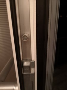

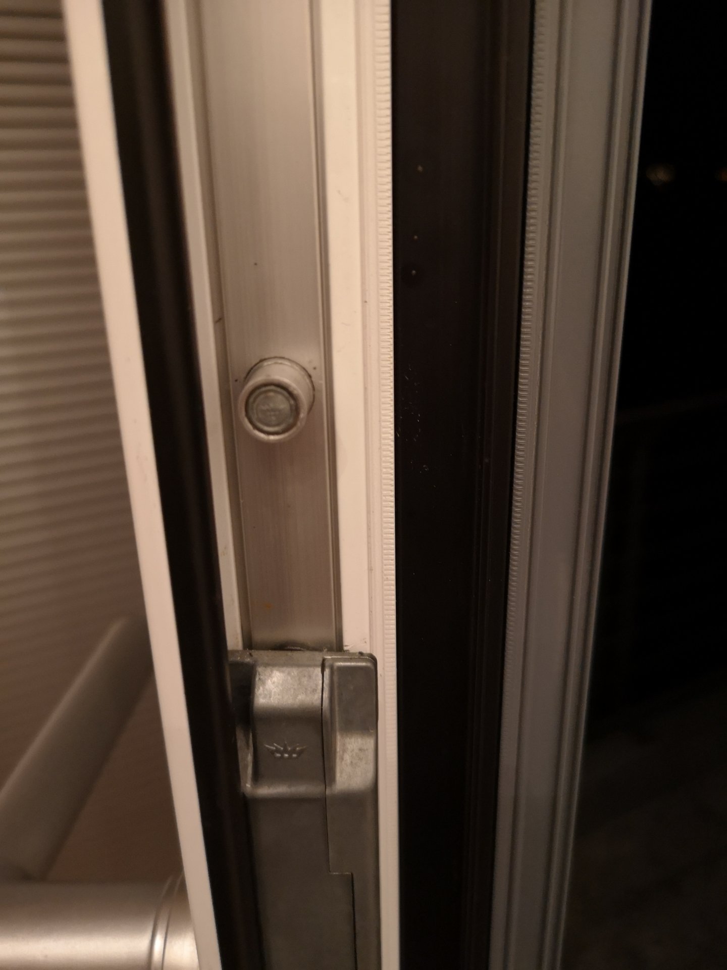

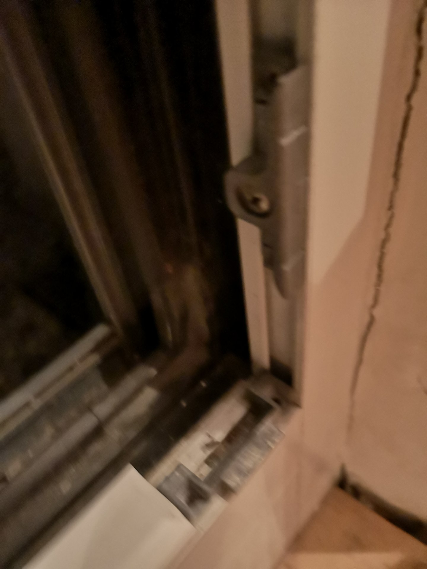

    Mach mal ein schärferes Bild (vom 2.) und direkt von der Seite.

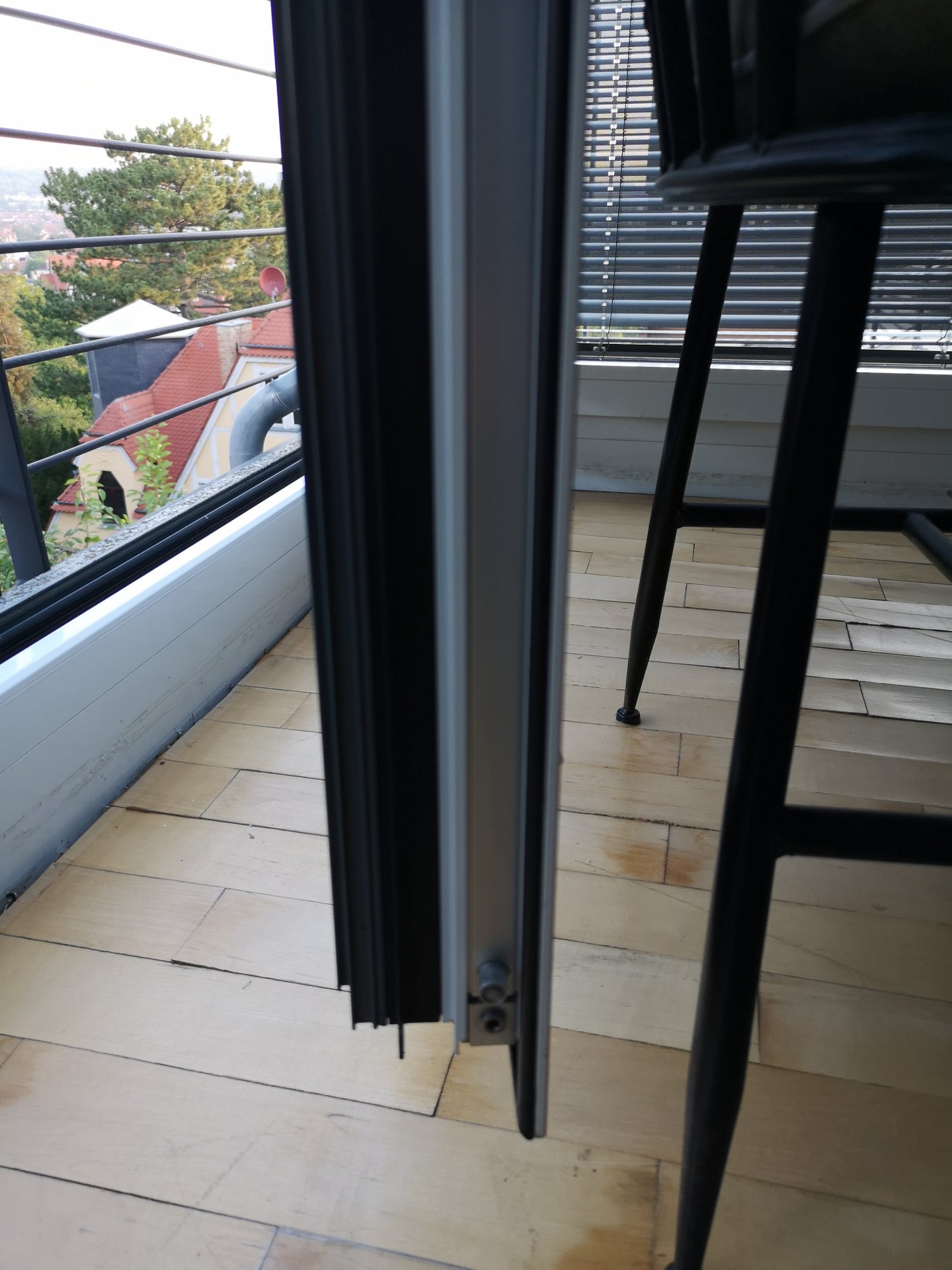

    jetzt schärfer

    Am Bock kann man etwas verstellen. Die Kreuzschlitzschraube lösen, dann kann man den Bock etwas verschieben.
