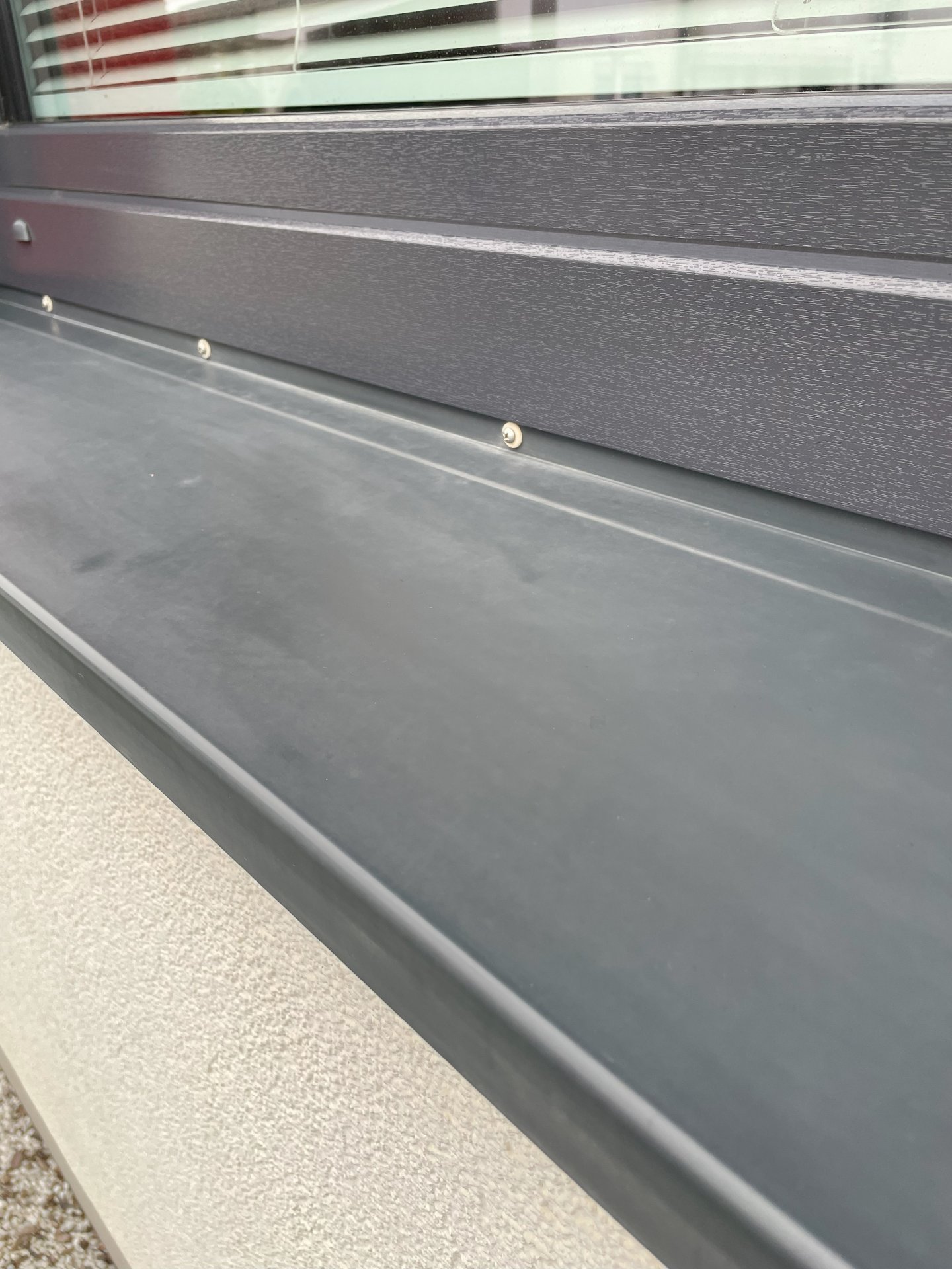

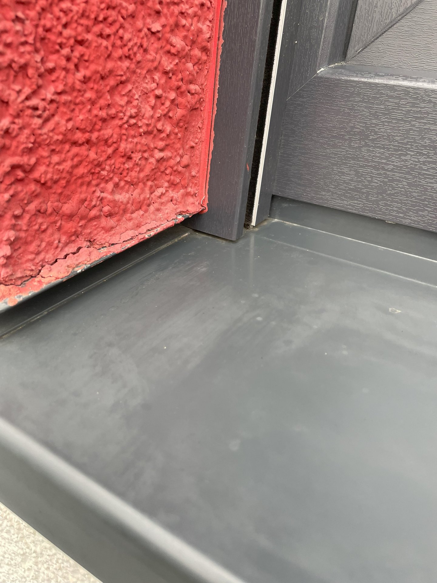

    nach nun 13 Jahren sind die Lackoberflächen unserer Alufensterbänke aussen ( RAL7016 / Anthrazit ) völlig ausgeblichen. Da ich sie ungern tauschen möchte, stellt sich die Frage, ob bzw wie man die Fensterbänke auffrischen kann. 2K Lack, oder wie würdet ihr vorgehen. Reinigen und oder polieren ist keine Option mehr.

    Reinigen/Auffrischen haben wir bereits. Sieht nach 3 Wochen Sonne wieder aus wie vorher.
    Ja, ich denke sie sind pulverbeschichtet.

    Hier 2 Bilder

    Sorry, jetzt aber. Sieht auf den Bilder harmloser aus als in Echt.

    Es könnte übrigens auch sein das sich da was aus/von der Fassade/Putz/.. auf der Fensterbank ablagert...

    Das sieht für mich auch eher nach Verunreinigung oder sogar zuviel geschruppt aus.
    das deutet doch darauf hin…
    Da bleicht nix aus.
    Die halten doch (normalerweise) ein Hausleben lang.

    Ich würde es deshalb erstmal mit Badreiniger (Entkalker) versuchen.
    Eigentlich sollten Außenfensterbänke ein Mindestgefälle haben, damit keine Pfützen drauf stehen bleiben!

    Sie bleichen sehr wohl aus. Ist bei mir auch der Fall. Gibt sich nur die Möglichkeit neu zu beschichten.

    Also geschrubbt wurde da nichts. Wasser steht auch nicht drauf. SIe wurden nur regelmäßig nebelfeucht mit klarem Wasser abgwischt. Daher sehen sie auch 100 mal besser aus, als die der Nachbarn.
    Und ja, Pulverbeschichtungen bleichen sehr wohl aus. Kann man wunderbar bei Kfz Felgen beobachten.
