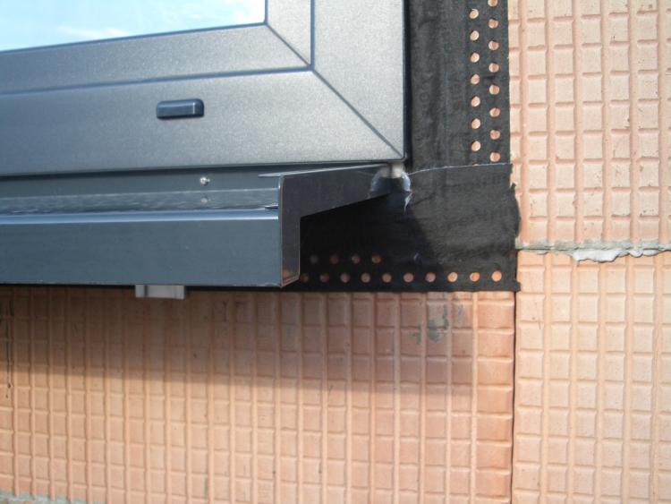

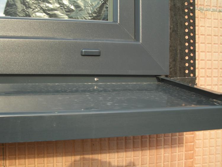

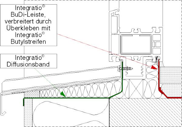

    Hierzu ein paar Fotos:
    So sollte es laut Fensterhersteller sein. Die Variante haben wir auch ausschließlich an Neubauten vorgefunden.

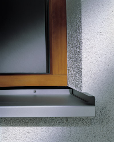

    So sähe das später mit unseren Fenstern aus, diese Profile am Neubau sind identisch mit unseren:
    Laut Hersteller, fertig geputzt:

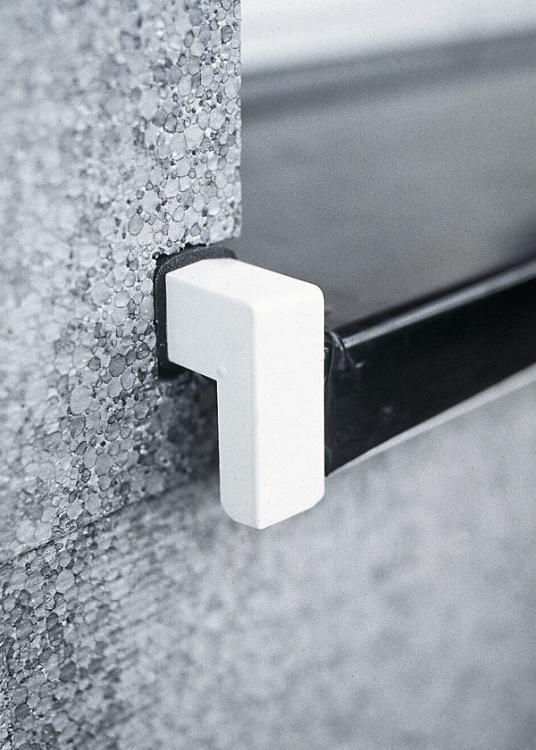

    Ein Archivbild eines Systemherstellers. Vorher mit Kompribändern versehen für die Längenausdehnung. Hier hat der Maler allerdings auch zurecht den Einwand, dass hier die Putzleibung bereits zu stark gedämmt ist und mit Putzaufbau später nicht mehr bündig mit den Abschlusskanten abschließen kann:
    Es stimmt natürlich, die sichtbaren Schrauben und der breite Rand unter dem Fenster sind nicht proportional, da hat der Maler Recht. Auch mit der Wärmebrücke gebe ich ihm Recht. Der Fensterbauer hat zwar die notwendigen Unterprofile angebracht. Diese sind aber weniger stark als die Fensterprofile und haben weniger Hohlkammern. Der Dämmwert unter dem Fenster wäre als der schlechteste in der Fassade, gerade da man sich beim Überdämmen der Rahmen bereits sinvolle Gedanken gemacht hat.

    Die Profile entwässern nach vorne, da sind auf den Auslässen Blenden aufgesteckt, identisch auf dem Foto mit dem grauen Fenster. Die Fenster haben die untere Rahmenverbreiterung, die allerdings ganz klar schlechter dämmt. Unter dem Fensterrahmen sind 2 Rillen, in die hintere wird die Fensterbank geschoben. Die passt allerdings nicht weiter rein als einen paar Milimeter. Optisch wird die Fensterbank das Fenster nach unten also stark verlängern. Bei den Abbildungen fehlt auch noch der eingeputzte Ramen, danach sieht es nochmal anders aus, wenn die seitlichen Rahmen schmaler wirken.
    Wir haben außerdem auch noch nie die Lösung des Malermeisters in Natura gesehen, außer an einem Altbau, wo es nicht anders ging. Da sieht es schlimm aus, die Vorgesetzten Schrauben rosten bereits, was aber kein Argument sein soll, da wir natürlich V4A nehmen. Nur überhaupt die Schrauben sichtbar zu sehen, finde ich keine wertige Lösung, selbst auf den Abbildungen. Da müsste eigentlich doch immer noch eine Sichtblende darüber.

    Dann hat er unten wohl keine Verbreiterung sondern ein Anschlussprofil gesetzt. Da lässt sich die Fensterbank auch am Anschlussprofil befestigen.
    Richtig ist, dass dort die Wärmedämmung schlechter ist. Das kann man bedingt durch eine Dämmlage innen kompensieren, denn die Profile haben ja auch nur eine eingeschränkte Wärmedämmung (ganz grob gesagt, je nach Typ irgendwas um 1-1,3 W/m2K.).
    Ich habe bei mir (Sanierung) unten eine 50er Verbreiterung gesetzt und die FB auf die Verbreiterung geschraubt. Dann konnte ich unterhalb der Fensterbank die Dämmung hochziehen bis über die PRofilverbreiterung, so dass die Anbindung vergleichbar mit dem Rest des Fensters ist. Die Verbreitung hat in etwa den gleichen U-Wert wie die restlichen Profile.
    Zu den Schrauben, die wird man immer sehen.

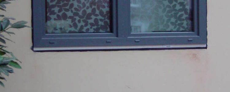

    Ok, dann müssen wir erst klären, wie das Profil bei uns heisst: DSC04271-crop.jpg
    Das ist dann wohl ein Anschlussprofil. In jedem Fall ist das schmaler als das Fensterprofil und dämmt dadurch schlechter, wenn es überhaupt mehrere Hohlkammern hat.
    Erneute Anfrage beim Fensterbauer hat ergeben, dass beides zulässig wäre, der Einbau unter dem Rahmen aber den Anschluss aus der wasserführenden Ebene nimmt und keine Feuchtigkeit eindringen lässt. Bei fachgerechter Ausführung seien aber beide Versionen technisch in Ordnung und anerkannt.

    Zeigt das Bild Dein Fenster?
    Warum hat das Profil eine andere Farbe?
    Wie wird der Anschluss der InnenFB gelöst?
    Falls die Außenfensterbank am Anschlussprofil befestigt wird, würde ich zumindes innen eine Dämmlage anbringen.Mit 20mm PUR oder 30mm dürfte das Problem weitgehend entschärft sein. Dann hast Du unten eine vergleichbare Wärmedämmung wie beim Rest des Fensters. Vergleichbar (und nicht gleich) deswegen, weil sich trotzdem ein minimaler Unterschied einstellen dürfte, denn wenn man den Anschluss genau betrachtet, dann ist das untere Rahmenprofil ja nicht nur mit der Vorderseite der Außenluft ausgesetzt, sondern über eine kurze Strecke auch die Unterseite (da wo die FB eingeschoben wird).
    Meine persönliche Meinung, das ist dann aber eher akademischer Natur. Das lässt sich sicherlich berechnen und auch mit Isothermen darstellen, doch in der Praxis wirst Du diese Nach-Nachkommastellen nicht bemerken.
    Viel wichtiger ist dann noch, dass die Luftdichtigkeit sauber hergestellt wird. In meinen Augen hat das höhere Priorität als unten am Rahmeprofil über eine stark begrenzte Fläche ein paar Hundertstel mehr oder weniger beim U-Wert.

    Ja. Das letzte Bild ist unser Fenster. Warum die andere Farbe? Die Anschlussprofile sind nicht foliert, müssen sie ja auch nicht. Die Innenfensterbank wird davor gesetzt, wie auch sonst. Die Brüstung ist flach, darauf stehen die Fenster mit Lastabtragung und Kompribändern. Die Anschlussprofile scheinen sogar nur die halbe Profilbreite zu haben, da von innen die Anschlussprofile nicht zu sehen sind, nur die Kompribänder. Die Dämmung zur Innenfensterbank sollte hier also bereits gegeben sein.
    Die Luftdichtigkeit ist bereits hergestellt, die Fenster sind diffusionsoffen, winddicht und schlagregendicht eingebaut.

    In Beitrag 3 bei Bild 2 und Bild 3 sind die Alu-Bordstücke nicht zulässig für WDVS. Hier müssen Gleitabschlüsse montiert werden.
    Alu-Fensterbank mit Dichtungsgummi (schwarz) direkt an den Rahmen zu montieren sieht bescheiden aus. Ich würde auf den Fensterbauer hören und die Alu-Fensterbank an das Sohlbankprofil wie in Bild 1 montieren.

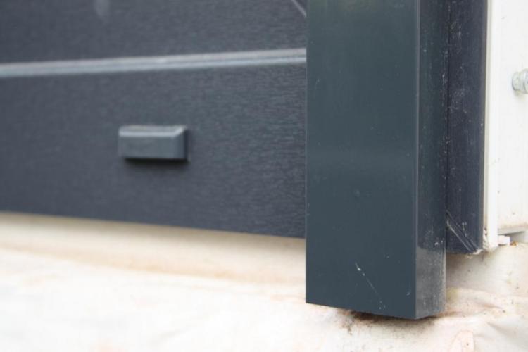

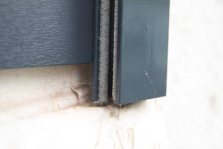

    Diese Fenster sind nicht unsere. Doch bei uns sehen die Abschluss-Stücke identisch aus. Die werden auf die Fensterbänke aufgeschlagen und sitzen sehr fest. Gleitfunktion gibt es hier nicht. Der Maler sagte, die Version mit Gleitfunktion sei um etliches teurer. Soviel zum Festpreisangebot.
    Fakt ist aber, dass die fachgerechte Montage für eine Dehnungsmöglichkeit sorgen muss. Wie kann diese hergestellt werden? Bei kleineren Fenstern glaube ich noch, dass die Kompribänder das leisten können. Aber eine Fensterbank wird auch 2,70m, wie soll hier die Wärme-Dehnung aufgefangen werden?
    Da uns die sichtbaren Schrauben eigentlich in keinem Fall bisher gefallen haben, auch nicht mit Kappen, gibt es bei dieser Lösung zumindest die spätere Möglichkeit, noch eine Leiste in Profilfarbe davorzusetzen. Das haben wir aber erst einmal gesehen.
