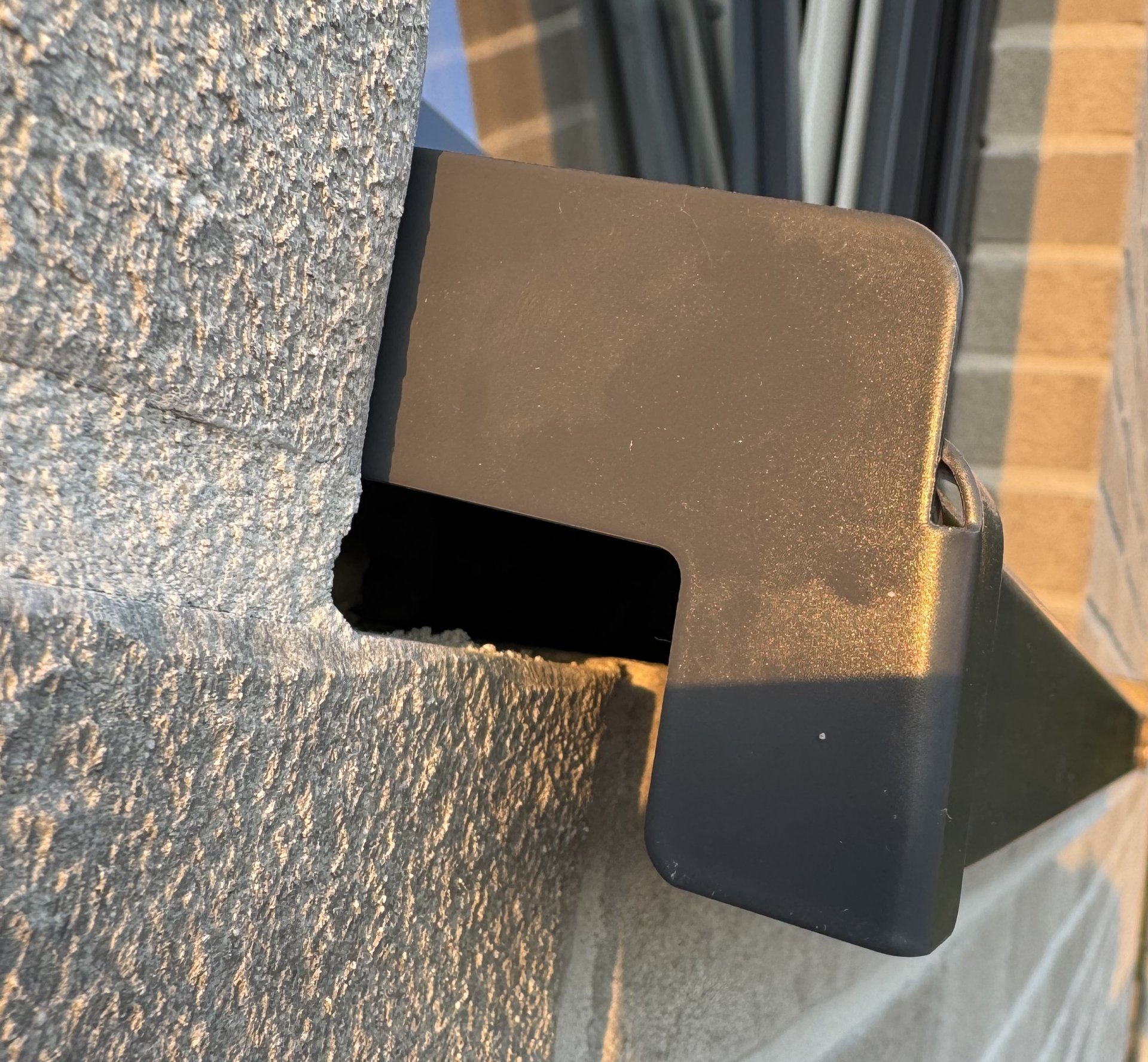

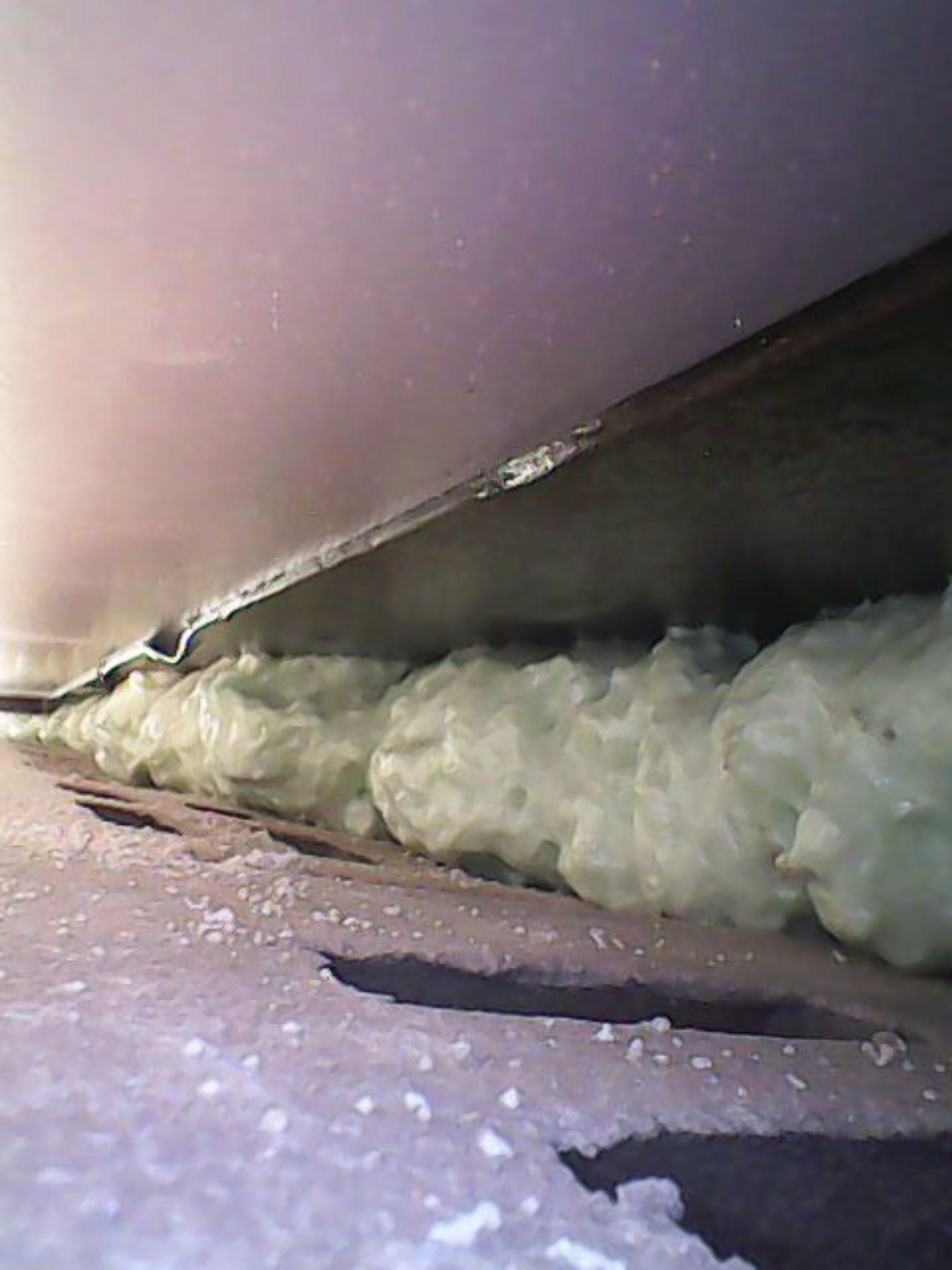

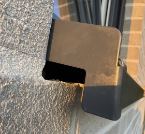

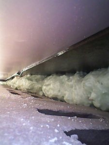

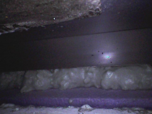

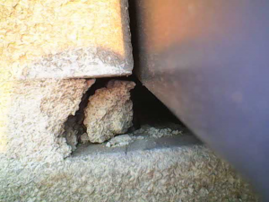

    wir bauen derzeit ein Haus mit zweischaligem Mauerwerk (innen Ziegel, Mineraldämmung, Luftschicht, Klinker). Als Fensterbänke sind Alufensterbänke zur Ausführung gekommen. Diese wurden offenbar ohne jegliche zweite Abdichtungsebene/Anbindung der Fenster an die Klinkerfassade einfach an die Fenster geschraubt und von unten mit etwas Montageschaum fixiert. Man kann mit der Hand unter die Fensterbänke fassen und kann mit der Kamera sogar die Kerndämmung unter der Fensterbank erkennen sowie die untere Kante des Fensterrahmens. Darüber hinaus sind die Fensterbänke in der Laibung nicht abgedichtet (ohne Kompriband o.ä.).
    Handelt es sich hierbei um einen Ausführungsmangel (ich vermute ja) und wie würde es korrekt ausgeführt? Gerne auch mit Hinweis auf die konkret geltenden Standards.

    Wenn ihr "regendichte" Fensterbänke habt, dann braucht ihr keine zweite Dichtungsebene unter den Fensterbänken. Lasst euch den Hersteller der Fensterbänke sagen und checkt das mal ob die Endstücken regendicht sind.
    Z. B. diese hier:
    und nicht nur diese Billos ohne Dichtungsecke im Gewerkeloch:
    Der Einbau sollte dann mit Quellband zwischen Mauerleibung und Kopfplatte des Enstückes erfolgen und oberseitig wird dann absilikoniert.

    BuUT, vielen Dank für die Antwort. Augenscheinlich sind es die Endstücke oben. Aber das Quellband zwischen der Laibung und den Endstücken fehlt definitiv. Auch wenn es sich dabei um die wasserführende Ebene handelt und keine zweite Dichtungsebene notwendig sein sollte, bleibt trotzdem noch das Problem, dass die Fensterbänke unten komplett offen sind und damit für Ungeziefer frei zugängliche Hohlräume entstehen.
