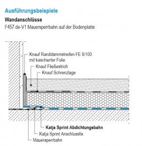

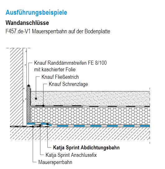

    Ich habe mich für meine Kellerabdichtung auf der Bodenplatte für Alujet Floor Speed entschieden.
    Leider habe ich noch nicht ganz verstanden wie ich die Bahnen Dicht bekomme an meiner Mauerwerkssperrbahn die mein Rohbauer ca. 10-20cm hat in den Raum ragen lassen.
    In den verlegebeispielen bei Alujet sehe ich immer nur wie die Bahn an der Wand hochgeführt wird. Das macht ja aber bei meinem vorhaben wenig Sinn.
    Ich denke auch es ist nicht praktikbabel alle Räume aussen mit dem von Alujet angeboteten Anschlussband an die Mauersperrbahn ranzuführen oder die Alujet BIT Kartuschen für 26€ pro 280ml zu kaufen.
    Als bezahlbare alternative habe mir gedacht die Alujet Bahnen mit Bitumenkleber aus dem Eimer zu befestigen.
    Ich würde mich freuen wenn mir jemand sagen könnte wie das in der Praxis gehandhabt wird.
    anbei noch mein geplanter Verlegeplan für die Alujetbahnen

    Mir wurde jetzt von Alujet direkt Bitumenkaltkleber empfohlen um die Mauersperrbahn zum alujet dicht zu bekommen. Gibts es Einwände die ich nicht beachtet habe?
    Die Mauersperrbahn ist unbesandete Bitumendachpappe

    Mit dem habe ich telefoniert. Sein Produkt ist Bitumenverträglich. Habs sogar schriftlich.
    Ich bin kein Freund von davon bei Schäden jemanden zu finden der haftbar ist. Ich bevorzuge, dass Gewerke ordentlich ausgeführt werden.
    Bisher bin ich ich damit gut gefahren.
    Zur Info noch. Der Estrichleger hätte die Bahn überhaupt nicht an die Mauersperrbahn verklebt da er meint durch den Druck wirds dicht. Funktioniert bestimmt auch.
    Aber wieso soll ich es nicht ausnutzen wenn der Rohbauer mir die Mauersperrbahnen so schön in den Raum geführt hat, diese mit dem Alujet fest zu verkleben.
    Der Aufwand kostet mich 2 Stunden und dann hab ich die Bodenplatte dicht.
    So wie auf dem Bild wirds jetzt gemacht. mit Bitumenkaltkleber, lösemittelfrei.
    So haben künftige Leser vielleicht auch was davon.

    Korrekt, das Haus ist außen in einer Schwarzen Wanne gemacht. Da wie du schreibst hier oft Mängel auftreten habe ich dieses Gewerk komplett an einen Profi vergeben.
    Die Bodenplatte ist aus WU-Beton 25cm. Die Din schreibt jedoch vor dafür zu sorgen, dass kein Wasser ins innere gelangen kann. Der Estrichleger sagt. Alujet auslegen und an der Wand hochstellen und gut ist. Mir erschließt sich nicht wie das dicht werden soll. Da mein Putz unter Umständen Gipshaltig und hydroskopisch ist würde er mir das Wasser raus ziehen.
    Folglich habe ich mir Gedanken gemacht wie man es "besser" machen kann. Das hat zu meiner anfänglichen Frage geführt, die ich mir jetzt hier selbst nach Rücksprache mit Estrichleger, Alujet und einem Bitumenkleberhersteller beantwortet habe und mich euch teilen möchte.

    Ich habe die Bahnen großzügig mit Bitumenkaltkleber verklebt und bis zum Estrich die Bahn nach oben geführt. Das war für mich die schlüssigste Lösung. An den Ecken habe ich den Alujet mit Klebeband verklebt.
    Da meine Elektroleitungen auch noch auf dem Alujet liegen habe ich Kartuschen Bitumenkleber genommen um die Bohrlöcher bestmöglich abzudichten. Ich denke hier ist mir das größere Risiko entstanden.
