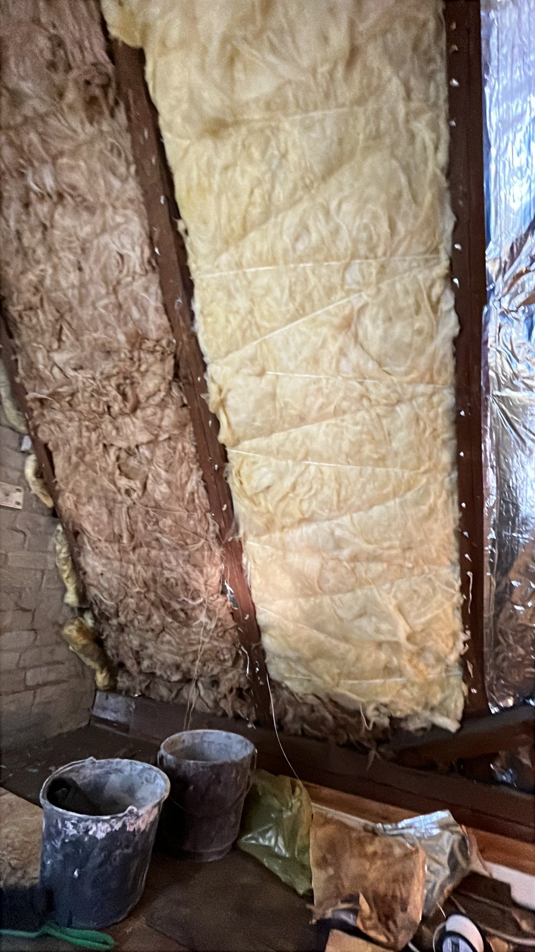

    ich brauche mal eure Meinung als Handwerker und Dämm-Profis
    Zentrale Frage: Würdet ihr die Dämmung im Dach neu machen? Dach wird danach mit GK ausgebaut und als Hobbyraum genutzt
    Aktuell entferne ich die Aluschicht der Dämmung und arbeite die Dämmung nach, da sie teilweise nicht bündig sitzt bzw. nicht sauber verlegt wurde. Außerdem wurde die Dämmung jeweils in einem Stück in die Gefache gelegt.
    Aufgrund der schlechten Klemmwirkung habe ich zusätzlich Bänder angebracht anschließend folgt eine Dampfbremse.
    Ich bin mir ein bisschen unsicher, ob ich nicht doch alles neu machen sollte. Die Dämmung ist allerdings erst knapp 15 Jahre alt zumindest gehe ich davon aus
    Ich freue mich auf euer Feedback.
    Anbei das Foto von der bereits bearbeiteten Dämmung.

    Na ja, sieht ja so erstmal nicht ganz schlecht aus, wenn man viel Zeit hat und Kosten im Griff halten will.
    Aaaber: der ganz entscheidende Punkt ist, wie sieht es dahinter aus, also Richtung außen? Was kommt danach?

    Die Dämmwirkung hat sich in 15 Jahren nicht verschlechtert. Aber die breiten Spalten machen die Dämmung zur Makulatur. Die muß man schließen.

    Dahinter ist eine Unterspannbahn, lattung und Ziegel. Das wurde aufjedenfall 2012 neu gemacht und ist in einem guten Zustand.

    Das ist schon einmal gut zu hören. Nachdem ich alles stabilisiert hatte, wollte ich die Fehlstellungen nacharbeiten. Eine Bahn ist mir dabei auch entgegengekommen, da sie zu locker war. Diese habe ich anschließend neu verlegt.
    Möglicherweise hat die hier verbaute Dämmung nur einen WLG-Wert von 40. Man könnte das zwar auf 35 oder 32 „optimieren“, allerdings sind die zusätzlichen Kosten nicht zu unterschätzen.
    Der Sparren ist 14 cm tief. Von außen wurde zudem eine 4 cm starke Aufdopplung sowie ein kleiner Klemmfilz angebracht.

    14cm? Da kann man in der jetzigen Situation doch prima mit Untersparrendämmung auf vernünftige Werte (GEG ) kommen......Ubakus anwerfen und mal mit den Zusatzmöglichkeiten durchspielen!

    Aktuell ist es so
    1 Schicht = Blaue Dampfsperre
    2 Schicht = Alukaschierte Dämmung 14cm
    3 Schicht = klemmfilz 2cm, da Aufdopplung auf dem Dach vorgenommen wurde und diese mittig auf dem Sparren befestigt wurde.
    4 = Schicht UnterspannbahN
    Nenn es wie du willst es ist eine Unterspannbahn oder Dachfolie etc. Wass soll da absaufen? Töffel

    Wenn ich es richtig weiß, wurde alukaschierte Rollisol nur bis Ende der 90er produziert. In den 2000er habe ich auch keine mehr gesehen. Die letzte war Mitte der 90er. Damit dürfte die WLG 040 sein und wenn vor ´95 produziert wäre es eigentlich gesundheitsschädlich, da lungengängige KMF enthalten sind, die du gerade schön in dem Raum verteilt hast.

    ich frage mich gerade ob es eigentlich wirklich eine alukaschierte Dämmung ist.
    die Alufolie / Dampfsperre ist ja nicht bündig mit der Dämmung und wurde auf dem Barren getackert. Die braune Dämmung im letzten Gefach wurde ja auch so verarbeitet.
    Es scheint mir eher eine Selbstklebende Aluminium Dampfsperre zu sein.

    Rollisol wurde in verschiedenen Breiten verkauft, passend zum Gefach. Diese gab es in 2 cm Schritten. Die Alukaschierung stand auf beiden Seiten über, damit man diese auf den Sparren tackern konnte. Deshalb ist Die Dämmung an einem Stück über die ganze Länge vorhanden und nicht wie heute in 1,25m langen Stücken.

    Das würde das erklären und schlüssig sein. Dann ist sie ja doch älter und wahrscheinlich auch gesundheitsschädlicher...
    Aber warum gab es dann die Dämmwolle auch in braun? Kannst du dir das noch erklären? :)

    K.a., hatte ich bei alukaschierter Mineralwolle noch nie gesehen. Aber das bedeutet ja nicht, dass es damals noch nicht gab. Als normale, neuzeitliche Mineralwolle gibt es diese auch in braun. Diese soll weniger jucken, wenn man sie verarbeitet. https://www.baustoffshop.de/tab-label-product.info.description

    Wenn du das ordentlich und dauerhaft machen willst, schmeiss den ganzen alten Mist raus und mach alles neu,
    das ist sicher eine Kostenfrage, aber der Material- und Herstellermix den du da hast ist nicht gerade ideal.
    das lag am Hersteller, die braune kam damals schon aus dem tiefsten Osten

    Das würde ich auch sicherlich jetzt tun. Lieber alles neu und gut ist. Da kommt man ja auch nicht so schnell ran mehr danach.
