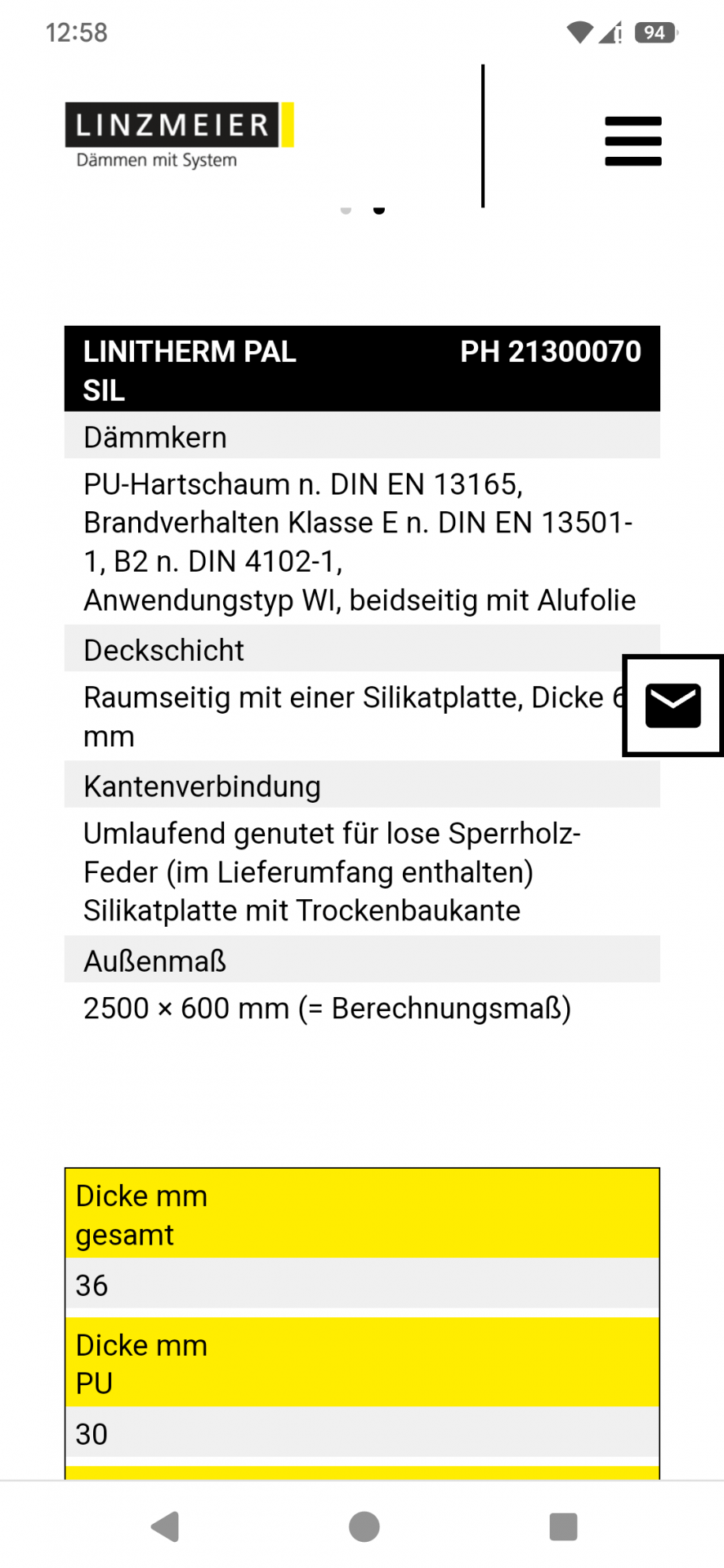

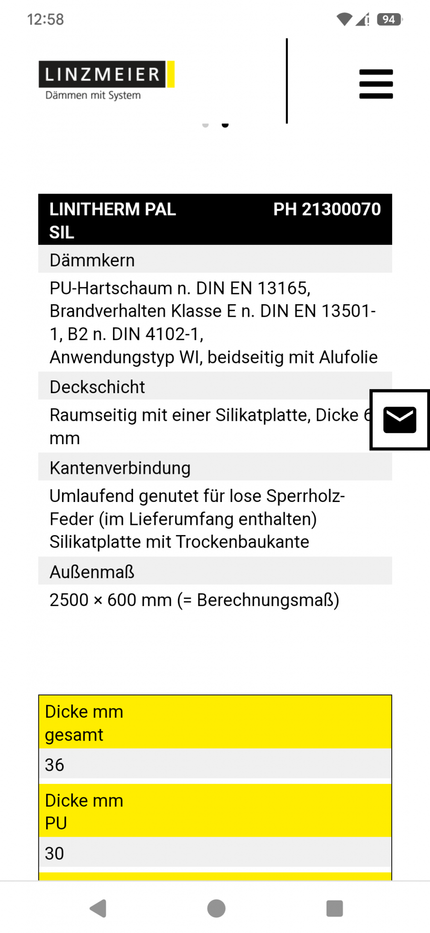

    Das ist aber ein anderer Aufbau , wie willst du denn genau aufbauen? Eventuell gibt es andere Lösungen die etwas Kosten freundlicher sind ... oder besser formuliert was ist dein Anspruch an die Decke oder Oberfläche und die Nutzung es gibt diese Platten auch mit Silikatlage und 2x Alu ...vllt eher sowas
