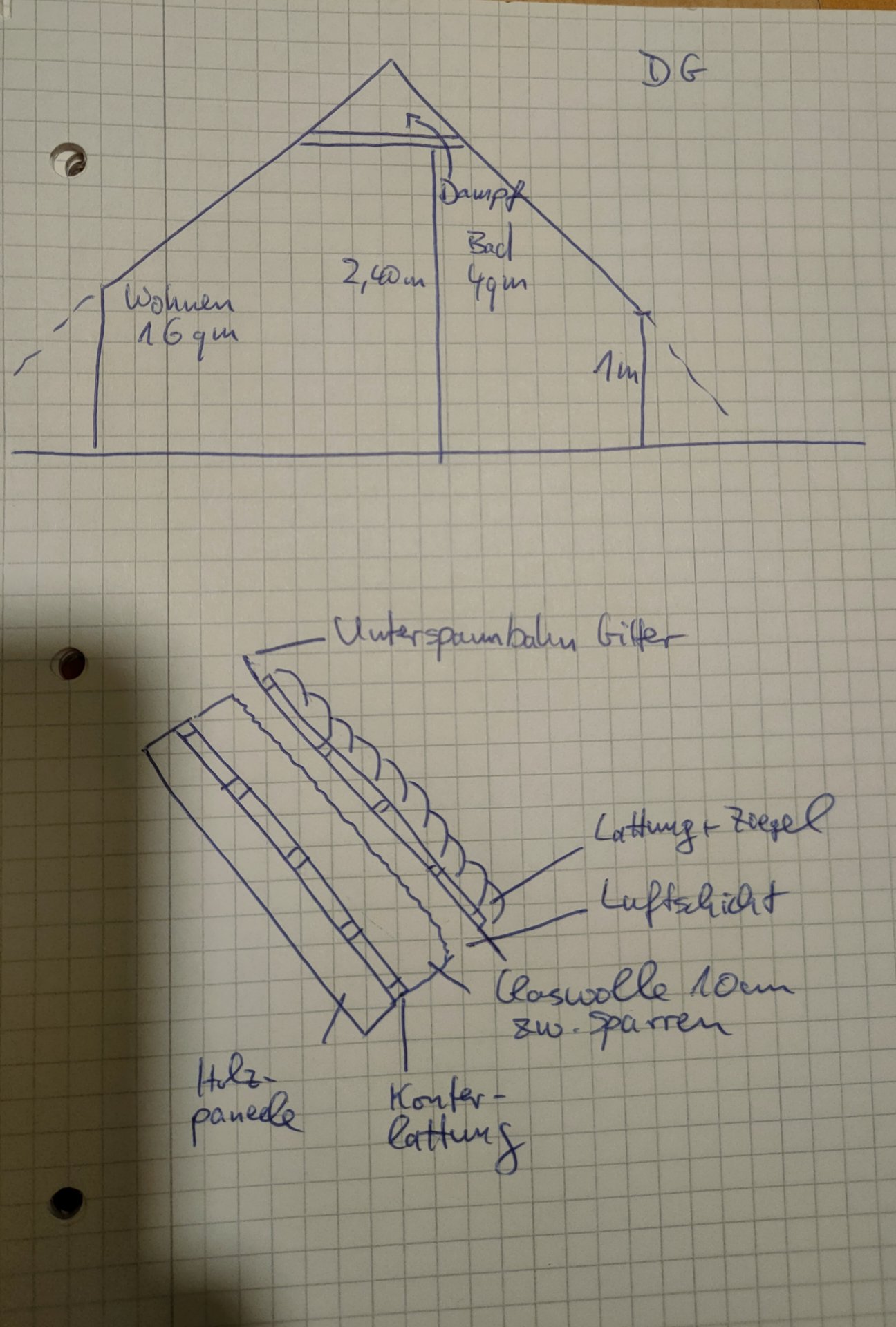

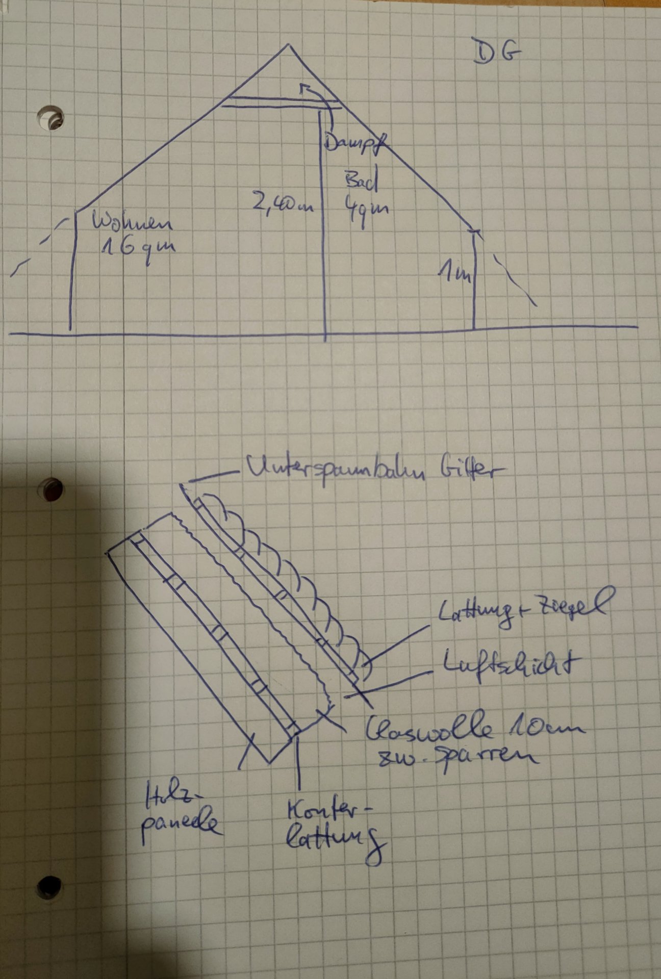

    Mein Dachaufbau (BJ 1989) ist wie folgt:
    - Holzpaneelen
    - Konterlattung
    - Nach innen Alukaschierte Glaswolle 10cm Zwischensparrendämmung
    - Luftschicht zur Hinterlüftung
    - Unterspannbahn gitterverstärkt und mikroperforiert (ähnlich Dragofol mit Sd=3m)
    - Lattung
    - Ziegel
    Die Unterspannbahn ist vom Material keinesfalls diffusionsoffen, aber ist durch die Perforierung zumindest semi-diffusionsoffen. Wahrscheinlich eher dazu gedacht, notfalls etwas Dampf ablassen zu können.

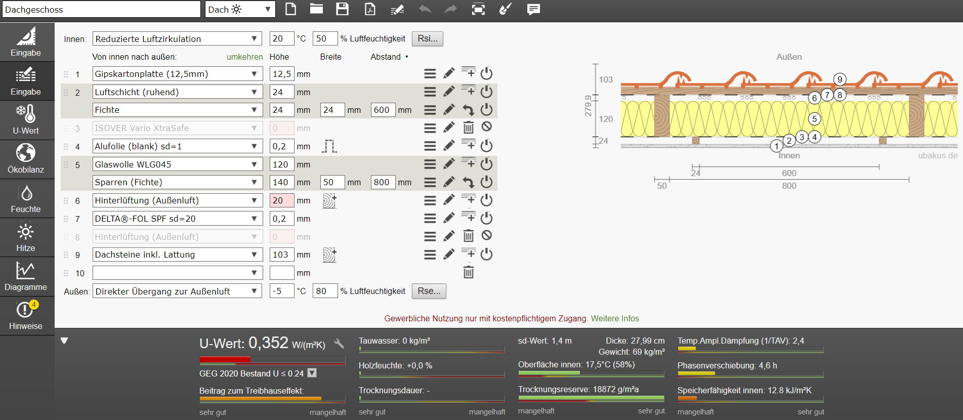

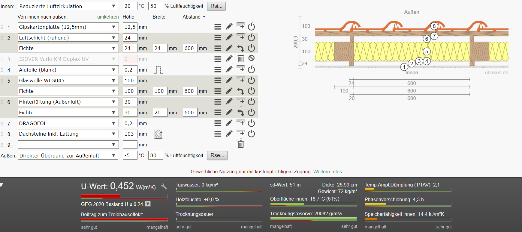

    Dazu hab ich mal ubkus befragt. Das einzige, was sich durch eine zusätzliche Dampfbremsfolie ändern würde, wäre die Trocknungsreserve (ohne Dampfbremse ca 20.000 g/m²a, mit ca 2.000). Ist das nicht unlogisch, dass die Trocknungsreserve abnimmt, sobald ich eine Dampfbremse einbaue?
    Ein Austausch der Glaswolle würde mir allerdings lediglich eine Reduktion von -0,08W/m²K bringen. Ob man das wirklich merkt? Wahrscheinlich lohnt sich hierfür der Aufwand nicht?

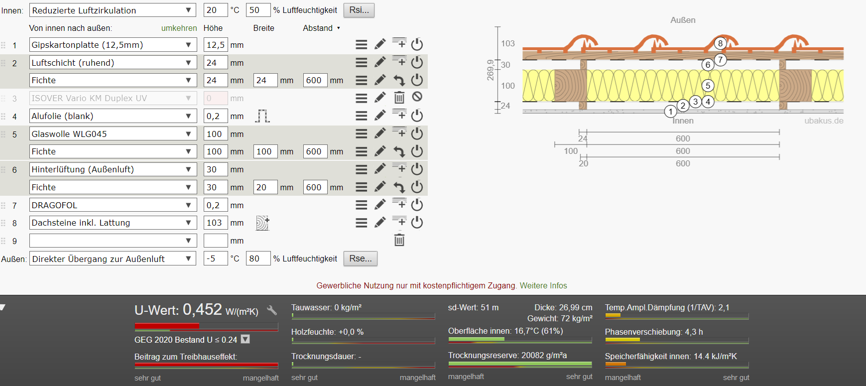

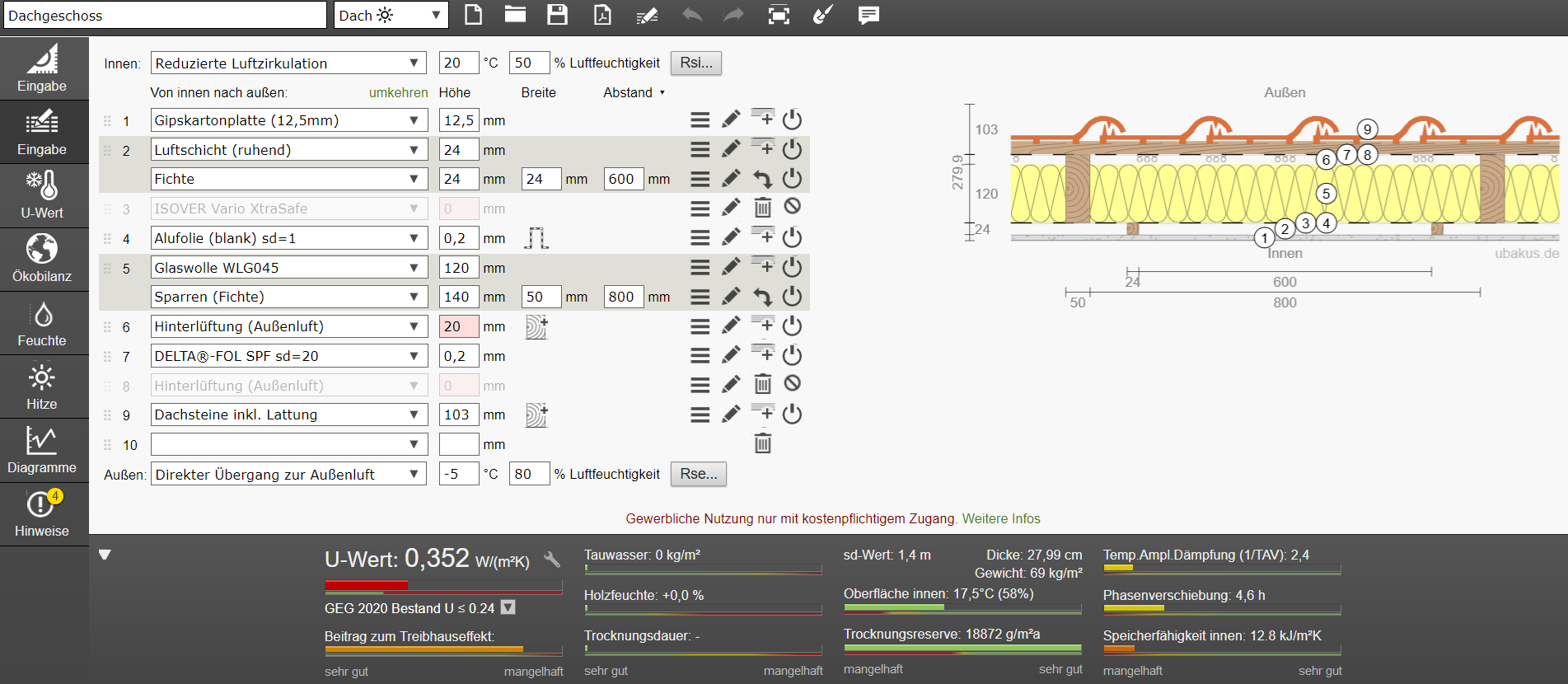

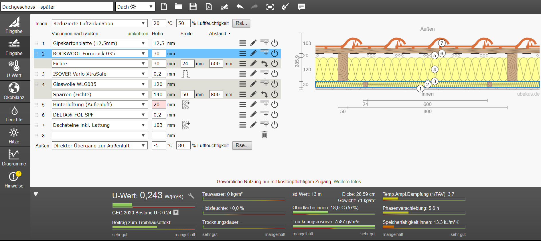

    Ich hab jetzt rausfinden können, dass meine Unterspannbahn einen sd=3 hat.
    Ich hab nochmal mit ubakus rumgespielt. Dabei ist mir aufgefallen, dass sich mein u-Wert erheblich verbessern würde im Falle einer Untersparrendämmung von 30mm (von aktuell u=0,34 auf u=0,24)!
    Sollte solch ein Aufbau problemlos machbar sein, wenn ich die alte MiWo komplett rausnehme und zwischen die neue 120mm Zwischensparrendämmung und die 30mm Untersparrendämmung dann eine Klimamembran wie Xtrasafe ziehe?
    Hat der Rechner hier recht, was sagt die Erfahrung? Gibt das keine Feuchtigkeitsprobleme überm Badezimmer, wenn hinter dem GK direkt die Untersparrendämmung beginnt, und dann erst die Klimamembran kommt?

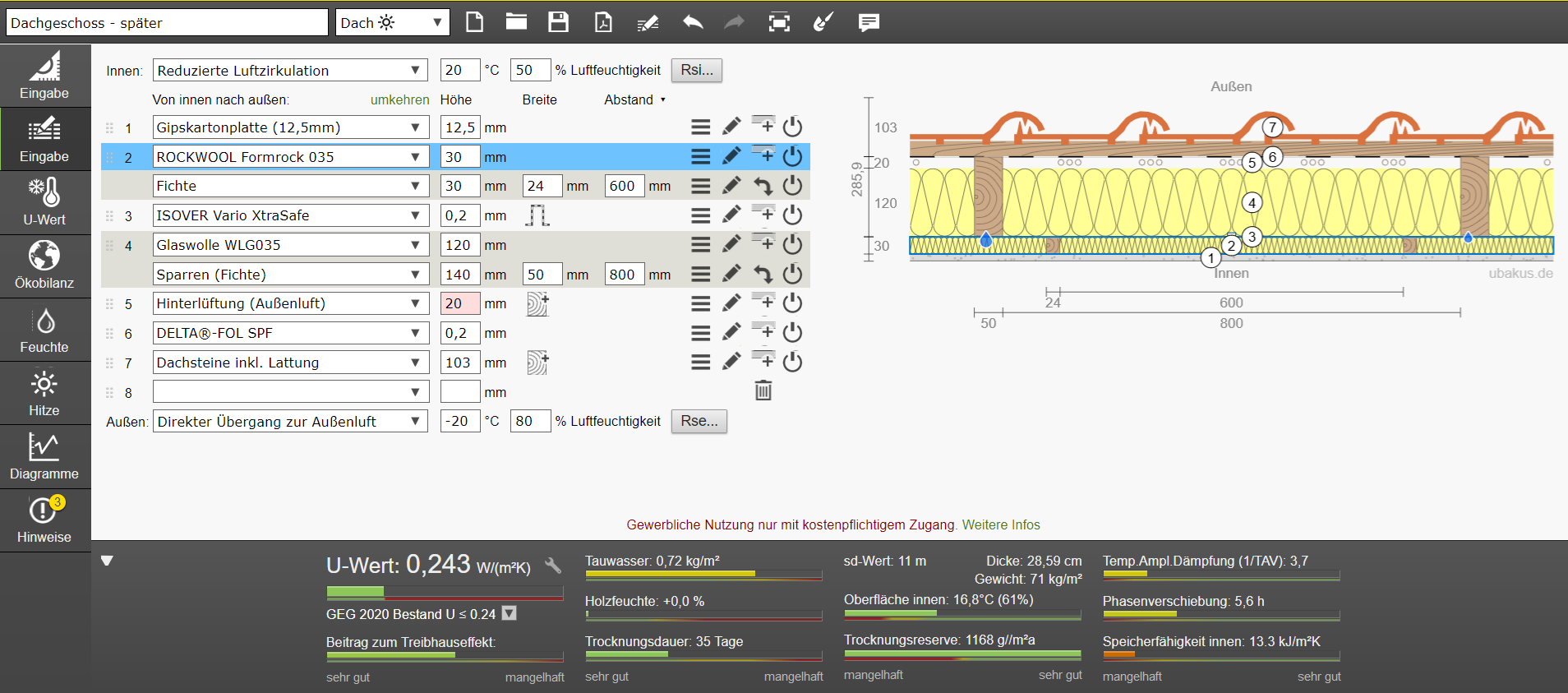

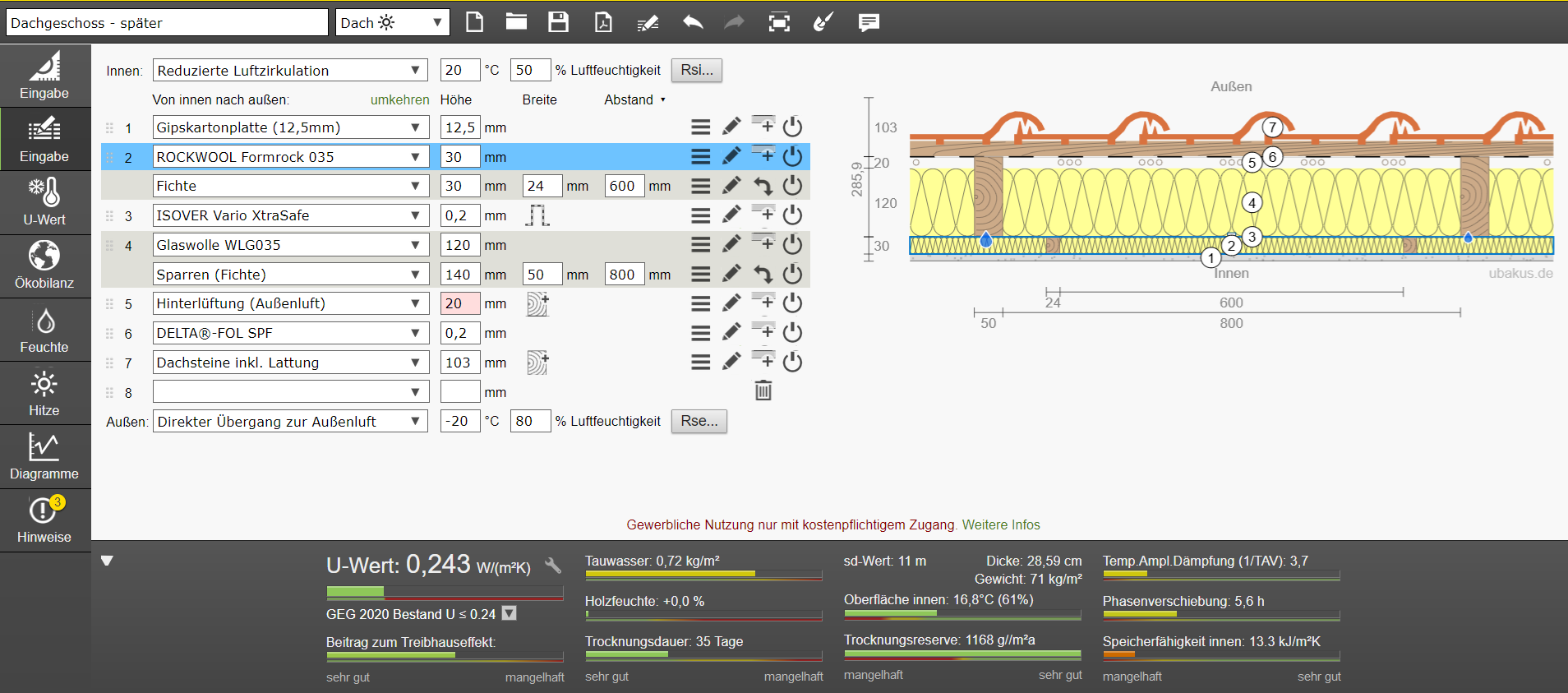

    Bei Untersparrendämmung muss man immer aufpassen, dass es zu keiner Taupunktverschiebung kommt.
    Deshalb gibt es auch Richtlinien z.B. von Isover welches maximale Verhältnis Untersparrendämmung zu Dämmung haben darf.
    Noch ein Tip zum Ubakus: korregiere auch mal - rein spaßhalber - die Temperaturwerte auf Extrem Winter. Aussen z.B. -20° usw.

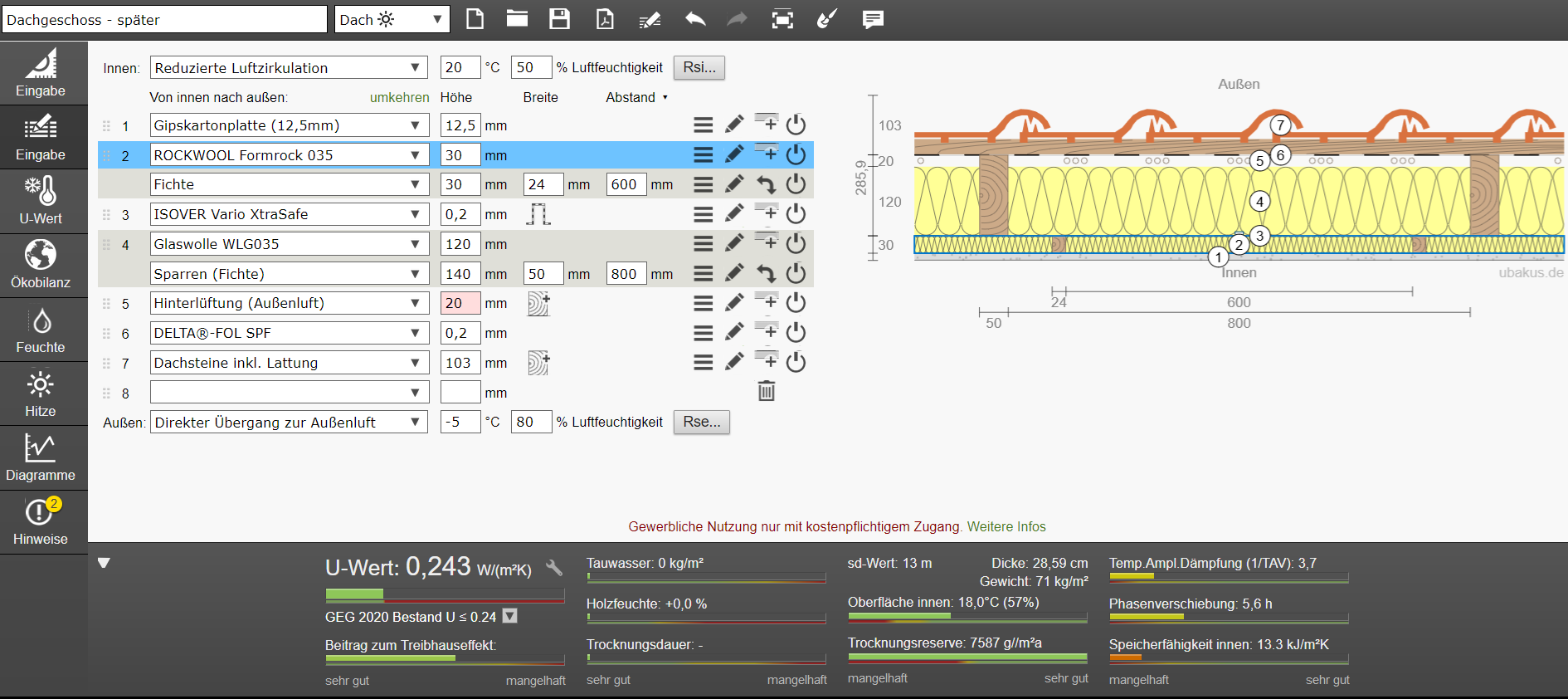

    Danke für den Tipp, bei -20° wäre zumindest Tauwasser im roten Bereich.
    Aber ob das vielleicht für extreme Verhältnisse von -20° sogar i.O. wäre?
    Isover und Co geben als Richtwert 30mm Untersparrendämmung bei 120mm Zwischensparrendämmung an, deshalb wäre das ja auch genau mein Vorhaben.
    Oder wird das Feuchte-Risiko hiermit schon zu hoch, und überwiegt damit dem zusätzlichen Dämmeffekt durch Untersparrendämmung?
