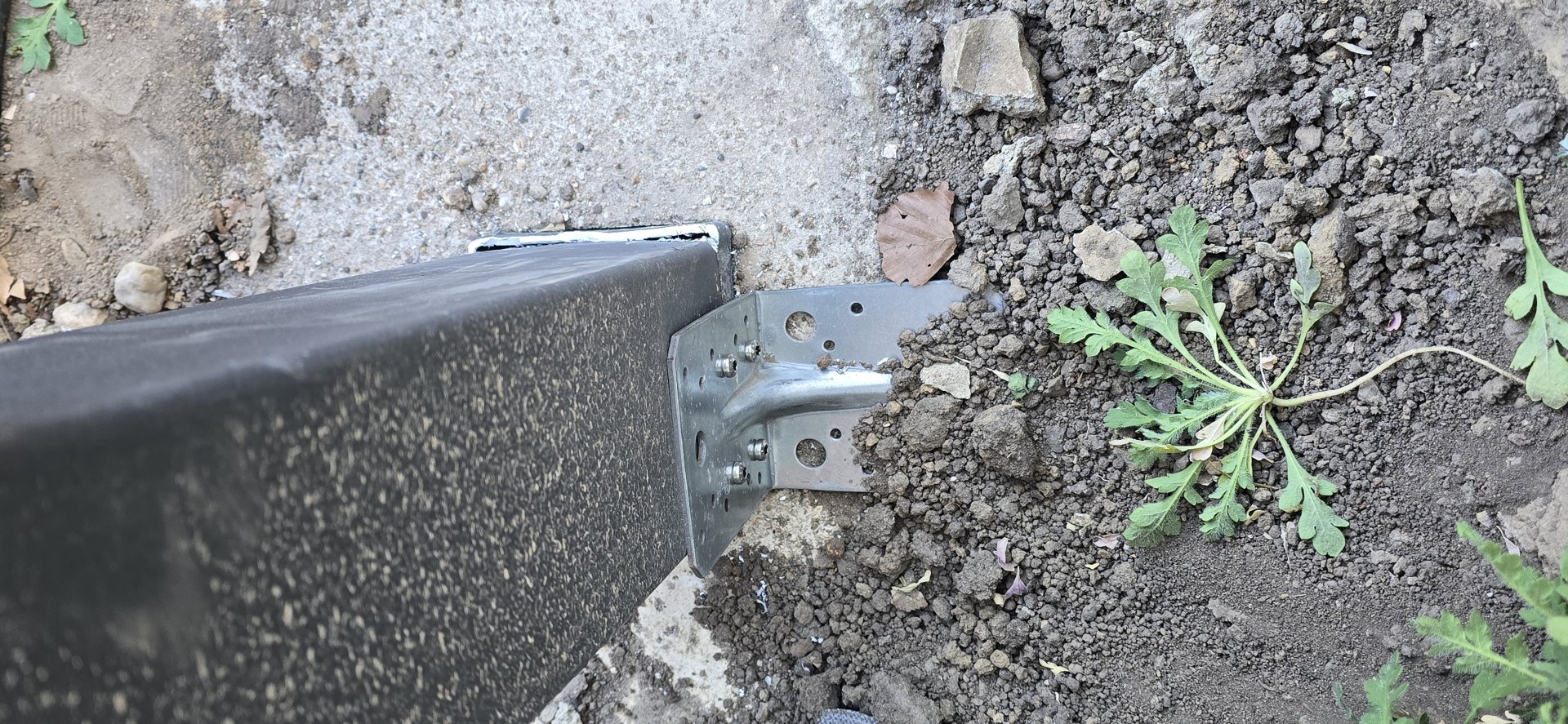

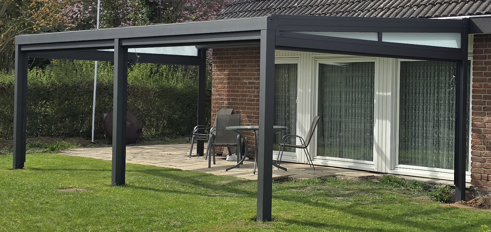

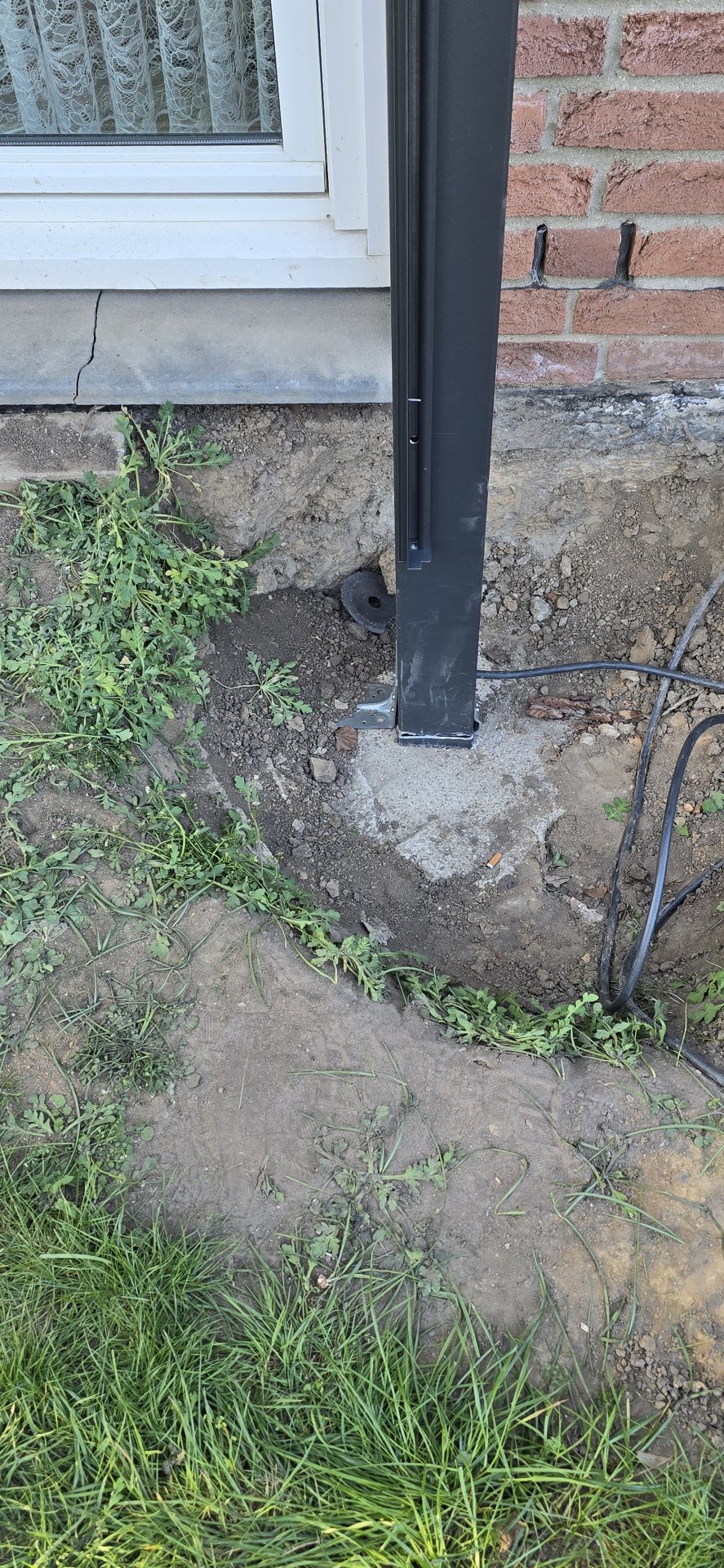

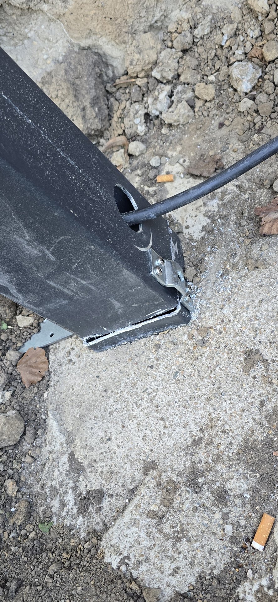

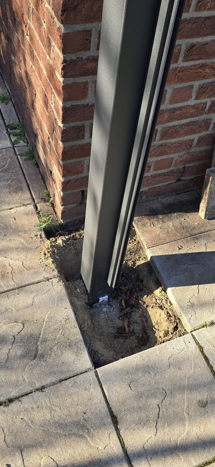

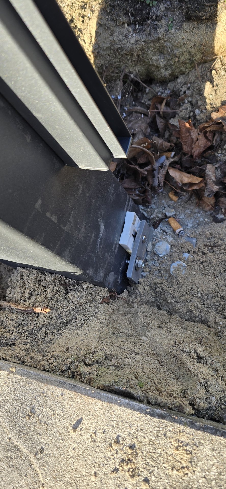

    Ich habe mir eine Terassenüberdachung aus Aluminium mit 8mm VSG Glas und komplett Beschattung stellen lassen. Maße BxT= 6,5m x 4m. Bei der Endmontage wurde gestgestellt, dass die Pfosten versetzt werden müssen damit die Senkrechtmarkisen nicht klemmen. Auf der linken Seite wurde der Pfosten auf die Bodenplatte gedübelt und auf der rechten Seite wurde der Pfosten einbetoniert. Der linke Pfosten wurde mit einem Kunststoffkeil 5mm zum Haus hin versetzt und der rechte Pfosten wurde durchtrennt und mit Winkeln auch ca. 5mm zum Haus hin versetzt. Ich empfinde das als Pfusch und weiß nun nicht ob ich das so akzeptieren soll. Desweiteren ist an den Seiten nur eine Durchgangshöhe von 1,86m was ich mit einer Größe von 1,93m äußerst ärgerlich empfinde und als inakzeptabel bewerte. 20260409_175931.jpg 20260409_175943.jpg 20260409_175919.jpg 20260409_175905.jpg 20260409_175902.jpg
    Wie kann ich mich als Laie dagegen wehren? Bin wirklich ratlos. Vorallem weil der GaLa Bauer den Boden neu machen wird und in den Startlöchern steht.
    Vielen Dank im Voraus für euren Support.

    Das ist grober Pfusch. Einfach alles daran.
    Warum haben die Pfosten keine Fußplatten? Warum wurde das nicht freigestemmt? Warum wurden da fünferlei Schrauben verwendet? Warum soll das jetzt nicht wegoxidieren? Die Schräubchen faulen als erstes weg, dann fliegt beim nächsten Wind der Verhau übers Haus.
    Die Höhe ist falsch geplant, das wusstest du ja schon vor Bestellung wie hoch du bist.
    Die Truppe lässt du wieder antanzen, die sollen auf eigene Kosten ihren Pfusch beseitigen und du bezahlst den Aufpreis für die neuen 20 cm längeren Pfosten, die müssen eh neu.

    ich möchte wegen der Blanken stellen, die tlw. im Erdreich verschwinden noch Korrosive Milieus hinweisen: Kontaktkorrosion bzw. galvanische Korrosion. Je nachdem wie sauer der Boden ist, kann das auch langfristig diese fördern.
    Woraus sind die Schrauben und Anbauteile?
    Wenn Du einen Schaden siehst ist die Gewährleistung durch und Du bist der Gelackmeierte
    Welche Höhe war denn geplant? Wenn höher vereinbart: Mängelrüge
    Ich würde diesen Pfusch auf keinen Fall akzeptieren.

    Die Schrauben und Anbauteile am Boden sind aus Edelstahl.

    Perfekt, dann sind die Pfosten in zwei drei Jahren durchgefault.

    Also Vermessen wurde es durch die Firma. Geplant war, dass das Terassendach über der Dachrinne beginnt. Das wären ca. 15cm mehr nach oben hin. Bestellt im Juli 2025, aufgrund diverser Umstände durch den Produktionsbetrieb kam es zu Verspätungen und dann der Winter. Das Dach steht so seit vor dem Winter und letzte Woche kamen die Dreiecksfenster und die Senkrechtmarkisen wurden eingebaut. Geplant war, dass es nach 9 Wochen fertig ist.

    Das ist sch.... geplant worden wegen der Höhe. Gibt es evtl. Ausführungszeichnungen?
    Den durchgetrennten Pfosten würde ich auch nicht akzeptieren.
    Der verschobene kann man lassen.

    Nö, kann man nicht. Da gehören Fußplatten an den Pfosten um ihn direkt im Fundament zu verdübeln. Edelstahl in Alu führt im Boden zu Kontaktkorrosion, da fault in zwei drei Jahren das Alu um die Edelstahlschrauben weg und die Hütte fliegt.

    Ich sehe das auch als Pfusch und würde die Pfosten tauschen lassen. Bzw erst mal nichts bezahlen bis sämtliche Fehler behoben sind. Edelstahl in Alu geht auch nicht
    Da gehören richte Bodenaufnahmen hin und kein Kontakt zwischen Alu und Zement. Zement frisst Alu wenn es feucht wird.

    PS: meine Terrassendielen sind alle mit Edelstahlschrauben auf die Alu UK geschraubt worden, und das vor 10 Jahren. Bisher hat sich nix gelöst!
    Im Aluminium Fassadenbau werden alle Schraubverbindungen mit Edelstahlschrauben ausgeführt.

    Alu (nicht geschützt) an Edelstahl bei Feuchtigkeit ist quasi die Opferanode im Trinkwasserspeicher. Man könnte den Schutz des Alu ja wieder herstellen.

    Aluminium einzubetonieren oder in Erdreich einzugraben ist Murks, egal ob man es sieht oder nicht. Wenn das Material irgendwann einfach Weg ist, ist es zu spät.
    An der Fassade, bzw. allgemein oberhalb des Erdreichs ist das alles kein Problem, da kein Elektrolyt vorhanden ist.
    Dauerhaft im Erdreich ist nur Edelstahl in der passenden Werkstoffnummer beständig. Einbetonieren kann man auch konventionellen Stahl, darf sich dann aber auch hier nicht wundern, wenn er am Übergang Beton -> Luft wegrostet.
    Übrigens: Für das Teil gibt es doch bestimmt eine Statik, oder? Die Pfosten müssen neben der Schneelast im Winter auch die Windsogsicherung gewährleisten. Passt der durchgesägt und "reparierte" Pfosten noch zur Statik?

    Im Inneren eines hohlen Pfostens?
    Da steht innen Kondenswasser auf dem Beton, der am unteren Ende ein Stück weit rein gewandert ist, und dort frisst es das Material weg.
    Da reicht bei Aluminium ein schon ein kleines Loch in der Beschichtung, damit es unter den passenden Bedingungen anfängt zu gammeln.
