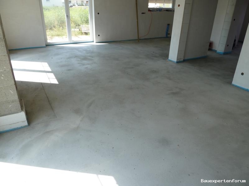

    Noch ein letztes mal: Zementestrich (kein Fließestrich bei TE!) wird steifplastisch eingebracht. Der kann auch gepumpt werden.
    Du schreibst:
    Wie sollen bei einem steifplastischen Estrich Blasen nach oben steigen?
    Außerdem reagieren bestimmt nicht die Zuschlagstoffe (alter Begriff für Gesteinskörnung) mit dem Alu. Wenn dann doch eher das Bindemittel und etwaige Zusatzstoffe.

    Und auch von mir zum letztem mal, für alle ungläubigen.
    Zementestrich (alkalisch mit Zuschlagstoffe, Bindemittel oder Zusatzstoffe) reagiert mit Alu -> Gas (Wasserstoff) -Y Gasblasen(bei genug Gasentwicklung -> entsprechender Druck) -> steigt durch den steifplastischen Estrich an die Oberfläche bildet dort Blasen die dann platzen und Krater auf der Oberfläche hinterlassen.
    gugst hier...

    In einem steifplastischen Estrich wandern keine Blasen (ohne mechanische Energie wie z. B. rütteln) von ganz unten an die Oberfläche. Physikalisch nicht möglich.
    Zementestrich wird i. d. R. nicht verdichtet. Im Querschnitt sind deshalb eine Vielzahl von Lufteinschlüssen zu finden. Diese "Luftblasen" wandern nicht einfach so nach oben.
    Dein Bild kenn ich von Fließestrichen und Betonen, wenn falsche Mengendosierungen bei Zusatzmitteln gemacht wurden oder Luftporenbildner beigemengt wurde.

    Dann reden wir ja schonmal vom gleichen Estrich.
    Der Estrichbauer hat auch nicht schlecht gestaunt, das beim abziehen auf einmal Blasen aufgestiegen sind. Und der macht nichts anderes als Zementestrich und das nicht erst seit gestern. Bei der Probe wurde nichts verdichtet, gleiches Material und Mischverhältnis. Eine Seite Blasen, andere Seite glatt wie ein Babypopo.
    Aber probier es selber aus. Je nach Feuchtigkeit, Zuschlagstoffe, Bindemittel oder Zusatzstoffe werden bei ausreichender Fläche Blasen aufsteigen.

    Bei deinem Porenbeton sind die feinen Bestandteile des Aluminium homogen in der Porenbetonmasse verteilt. Kleine Kontakfläche zum reagieren, kleine Gasblasen verteile sich gleichmässig in der sich langsam versteifenden Porenbeonmasse. Sieht dann so aus.
    http://www.baustoffwissen.de/de/img/fachwissen_bilder/2013/Porenbeton-Struktur.jpg
    Die Oberfläche sieht dann auch wie eine Katerlandschaft aus. Aber wie gesagt um Porenbeton ging es nicht.
    Beim Estrich und Alu ist es eine grosse Reationsfläche als Grenzschicht.

    Nach deiner Meinung muß kein Beton mehr verdichtet werden, da die Luftblasen ja eh nach oben steigen.
    Mit Verlaub: Du hast wenig Ahnung von dem, was du schreibst. Selbst bei sehr weichen Betonen muß man schon mechanische Energie (Rütteln!) aufbringen, damit die Luft nach oben getrieben wird. Spielt keine Rolle, ob das nun Luft oder Wasserstoff ist.
    Bei steifen Betonen (wie bei Zementestrich üblich) wird das ganz bestimmt ausbleiben. Falls da nach dem abreiben noch fröhlich Gasblasen durch den Beton wandern, müßte das Gefüge völlig zerstört sein. An sich schon unlogisch.
    Die Kraterlandschaft beim Porenbetonstein wird erst durchs schneiden freigelegt. Dein Bild stellt eine geschnittene Oberfläche dar!
    Wenn das Grundmaterial zu steif ist, entstehen auch keine runden Blasen, sondern es kommt zu gasgefüllten Schichtungen.
    Ich würde den TE auch nicht zu Aluminiumfolien raten aber was du schreibst ist schlicht und ergreifend Müll.

    Mach den Praxistest und probier es aus. Wenn ich bei der Probe nicht mit eigénen Augen gesehe hätte, währe ich vieleicht auch skeptisch.

    Gemacht. Nichts passiert!
    War wahrscheinlich nicht flüssig genug.:winken

    Hast du noch nie Beton von oben gesehen?
    Bitte beantworte mal meine Frage, warum Beton gerüttelt werden muß, wenn doch Gasblasen nach oben steigen?!?
