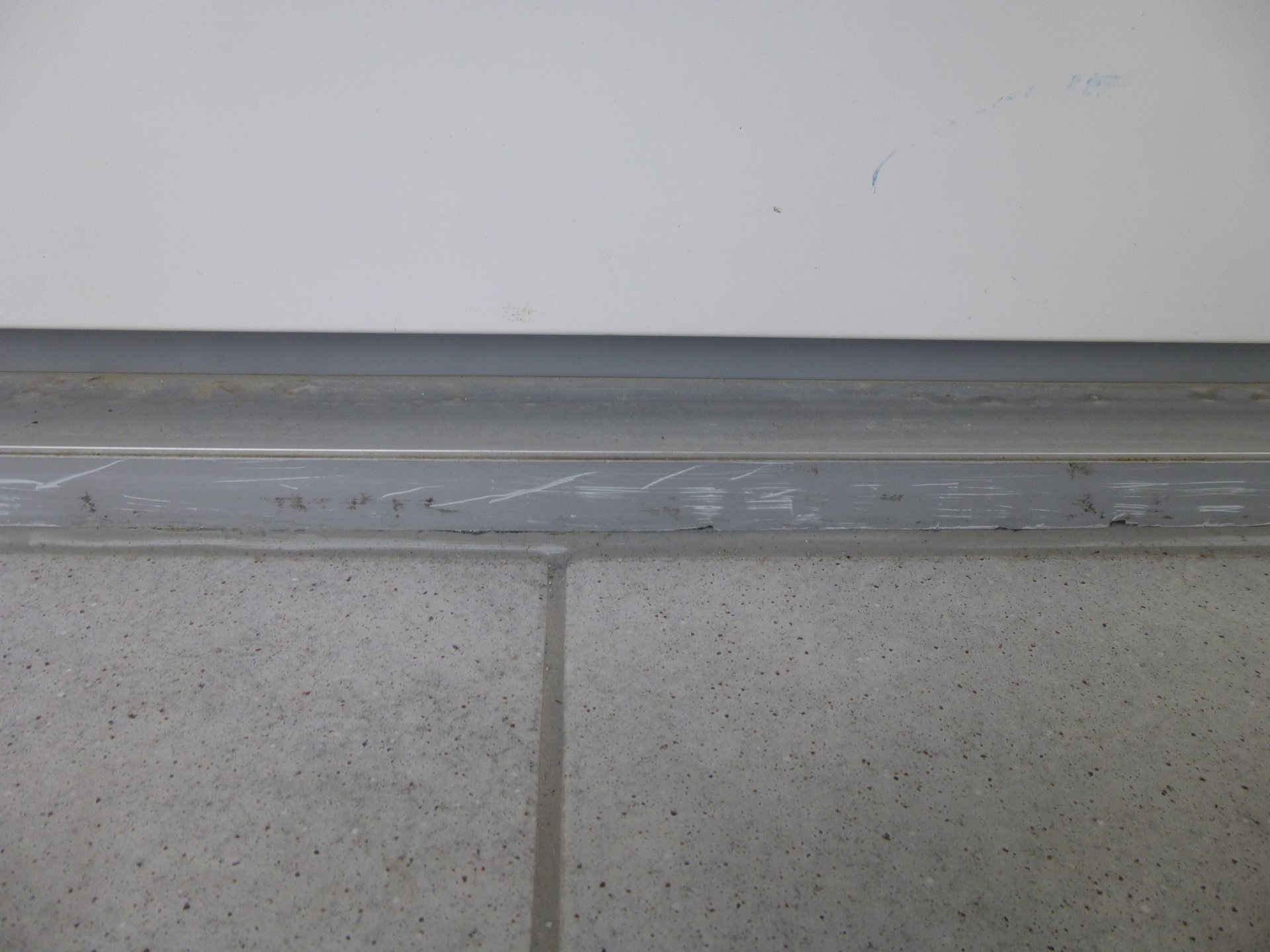

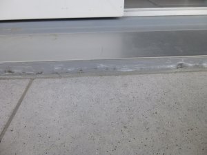

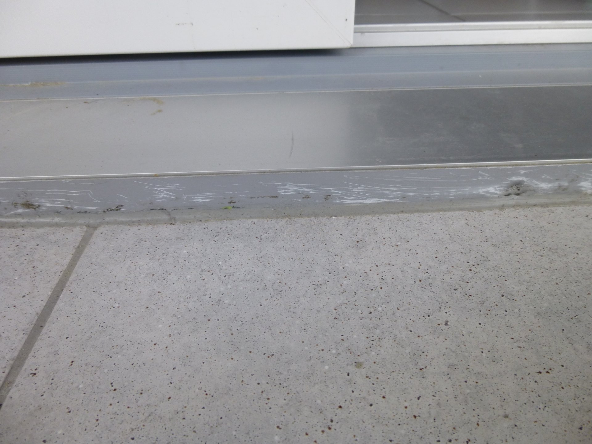

    als unser Balkon gemacht wurde, wurde leider die Leiste bei Entfernung der Fliesen ziemlich verkratzt. Ich nehme an, dass es Alu ist. Kann man das irgendwie polieren? Streichen? Kann man etwas machen, damit die Kratzer nicht so sichtbar werden?
    Muss ich sowas hinnehmen oder sollte eigentlich der Handwerker die entstandene Beschädigung wieder reparieren, wenn es überhaupt geht?.....

    Die Firma, die Euch die Leiste angebracht hat, kann Euch sagen, welches Material diese hat.
    Aufgrund der Bilder kann ich leider nichts definitives erkennen.
    Nicht behandelte Aluminium-Teile werden relativ selten verwendet (dieses könnte aufpoliert werden).
    Eloxiertes Aluminium wurde mit Dampf und Druck behandelt und ergibt eine kratzfestere Oberfläche.
    Dies ist die weitaus häufigste Variante
    Leider kann man dies nicht polieren.
    Überlackieren kann man beide Varianten.
    Geeignet sind dazu gute Kunstharz-Lacke - keine Dispersionsfarben.
