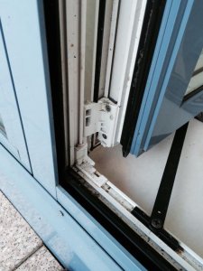

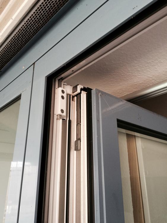

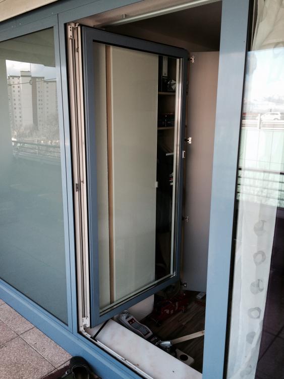

    ihr wurdet mir im Haustechnikdialog empofhlen und ich hoffe hier etwas Hilfe zu finden. Ich verzweifel etwas an meiner Balkontür und finde keine passende Anleitung im Netz.
    Die Alu-Tür ist ca. 5mm zu tief und dadurch kommt entsprechend Wind & Geräusche durch die Tür. Beim Versuch die Tür nach oben zu stellen bin ich nicht weitergekommen. 3.jpg 2.jpg 1.jpg
    Ich habe die 3 Schrauben oben und die zwei Schrauben unten gelöst (nicht ganz raus, nur ein paar Drehungen raus). Dann habe ich die Tür angehoben und lag eigentlich in der Hoffnung, der untere Halter rutscht und ich kann das ganze wieder anziehen kann. Das hat aber leider nicht geklappt.
    Die Tür schiebt sich im ganzen nach oben, der Halter bleibt aber fest sitzen. Auch ein Schlag mit dem Hammer war erfolglos.
    Bin ich da überhaupt an den richtigen Schrauben dran? Woran kann es liegen, dass sich unten an der Halterung nichts bewegt?
    Im Web habe ich gelesen, man soll am unteren Schranier von oben an der Imbusschraube drehen, da habe ich aber keine Schraube.
    Bin für jede Hilfe dankbar.
