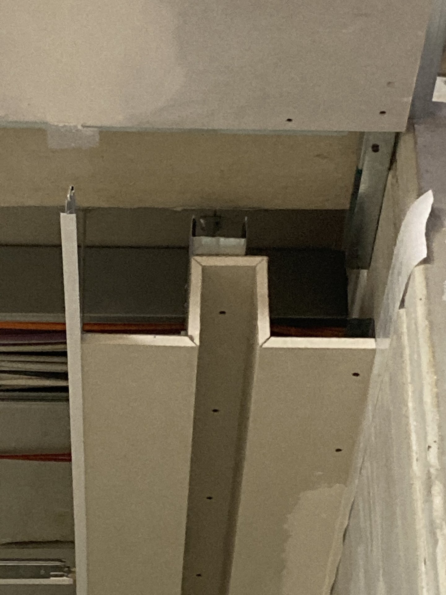

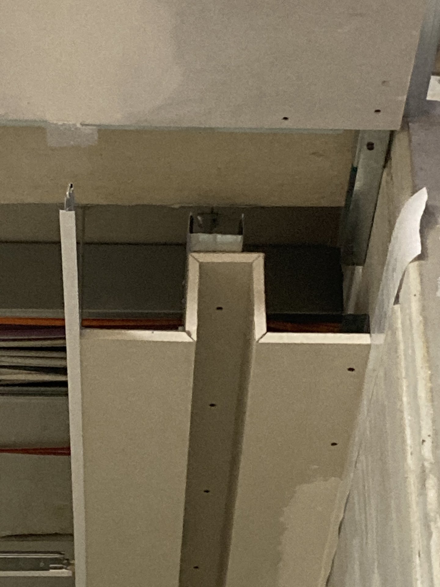

    wir wollen parallel zur Treppe einen LED Streifen als Treppenlicht einbauen. Da wir uns noch nicht sicher sind, wie genau der Steifen laufen soll, wollen wir diesen erst nach dem Einbau der Treppen einbauen. Die Wand soll zudem mit Malervlies tapeziert werden.
    Stelle mir gerade die Frage wie hier das beste Vorgehen ist. Ich hatte eigentlich vor, vor der Montage der Treppe die GK Wand schon komplett zu spachtelt, das Malervlies zu kleben geklebt zumindest einmal gestrichen zu haben. Bei dem Vorgehen würde ich aber später kein Aluprofil zum einspachteln nehmen können sondern eher so eins: 4 Meter LED Alu Profil Einbau 10mm Serie ECO silber, 24,31 € , oder?
    Würdet ihr auch so vorgehen oder habt ihr einen besseren Vorschlag? Bin etwas am zweifeln, weil ich nicht weiss, ob ich diese Kante, die dann ja aufträgt so gut finde.

    Das Teil würde ich verbauen, natürlich mit den passenden Abmessungen

    ok, danke
