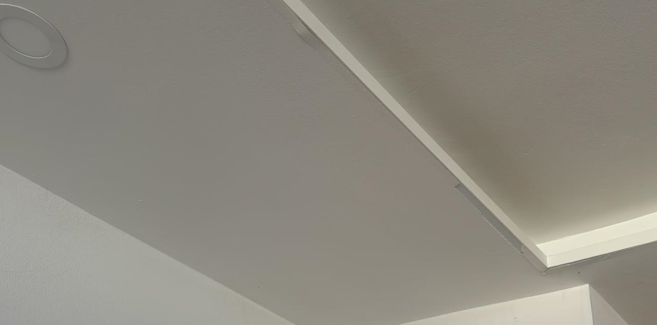

    wir haben an der Decke einen versteckten LED-Streifen, der hinter einer Aluschiene verläuft. Die Schiene wurde direkt auf den Rigips aufgesetzt.
    Nun blättert der Spachtel an der Übergangsstelle ab. Die Aluschiene ist an der Kontaktfläche geriffelt.
    Kann man diese Stelle mit Knauf Uniflott überspachteln und anschließend einen Fugendeckstreifen (z. B. Knauf --> Kurt) einlegen?
    Wäre die Verbindung zwischen den unterschiedlichen Materialien auf diese Weise dauerhaft stabil?
    Vielen Dank im Voraus.

    Foto?
    Kann man diese Stelle mit Knauf Uniflott überspachteln Kann man schon wird aber nicht halten
    und anschließend einen Fugendeckstreifen (z. B. Knauf --> Kurt) einlegen? was soll der bringen,
    da die Spachtelmasse ja wieder auf der Aluschiene aufgebracht wurde?

    Im Anhang ist ein Foto

    was willst du denn noch hören, außer dass die Spachtelmasse nicht auf Metall (egal welches) hält?
    Es gibt Profile die dafür geeignet sind sie zu überspachteln, aber da hast du wohl die falschen
    eingebaut
    Die einzige Idee die ich hätte, wäre ein Glasfaserband mit geeignetem Kleber auf das Aluprofil zu kleben und dann zu spachteln,
    ob es hält?????
