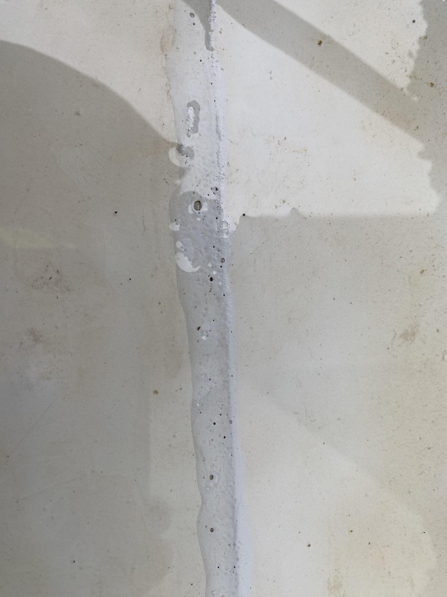

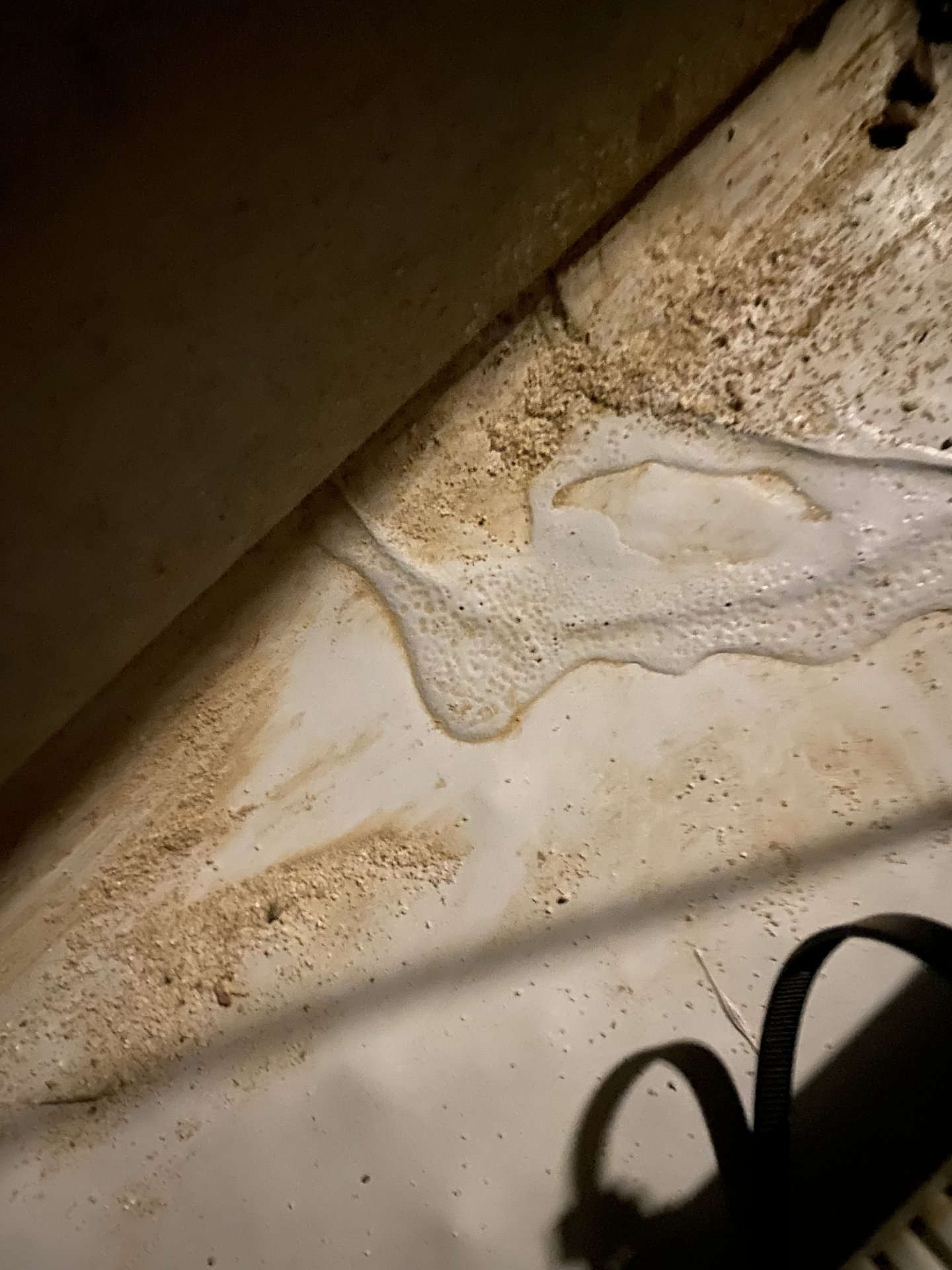

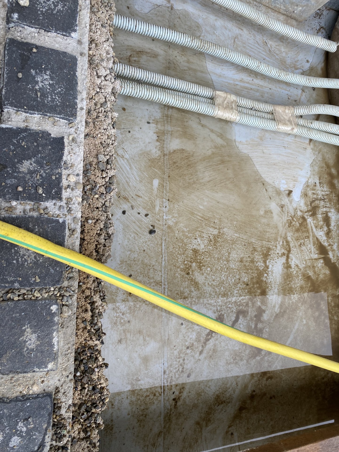

    Kann mir jemand helfen welche Folie das ist ? Ein Kollege meinte Alwitra ? Gibt es davon nur ein Type ? Sollte es wissen da wir ein Ablauf einbauen sollten und deshalb ob PVC oder was auch immer es ist
    Anbei ein paar Bilder

    Ich würde sagen ja.
    Foto 2 Ecke-Anschluss doppelt. Da ist wohl der Leister zu lange.
    Mach einfach eine Haftzugprobe dort wo der Gully eingebaut wird mit einer PVC Folie ( Rest )
    Mit Wasser und Quellschweißmittel schrubben ist Pflicht.

    Nein, Evalon falls es eine sein sollte gibt es in mehreren Ausführungen , du musst einmal gründlich schauen , du findest sicher eine Herstellermarkierung.
