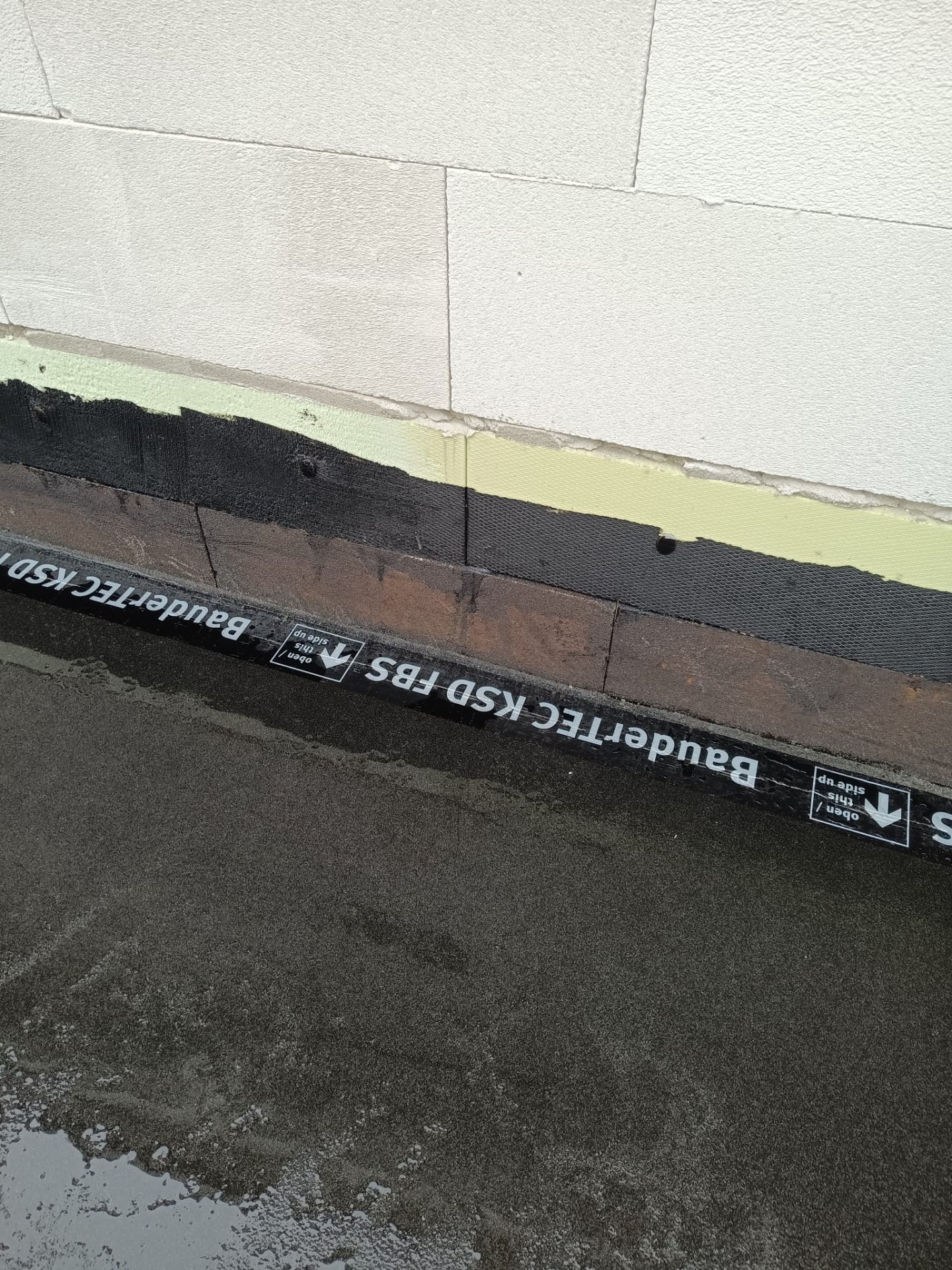

    Hallo an alle,
    wir haben eine Baudertec KSD FBS auf unser Ytong Flachdach aufgebracht.
    Nun wollen müssen wir den Anschluss an der Wand anbringen. Im Bereich der Attila ist das kein Problem.
    Im Bereich der Giebelwand befindet sich eine XPS Dämmung.
    Nun die Frage. Wie bekommt man die Bahn an der Wand mit XPS Dämmung fest? Die Selbstklebende Bahn hält an dieser Stelle nicht. Beim Warm/Heiß machen würde die Dämmung Schaden nehmen.
    Was tun?

    Du musst die KSD mit dem Brenner erwärmen. Wenn du dir das nicht zutraust, dann kannst du das XPS einmal verspachteln mit Gewebe. Dann kannst du mit Gefühl anschweißen. Aber vielleicht musst du auch nicht so hoch mit der KSD. Es reicht völlig aus, wenn die Dampfbremse 5 cm über der späteren Dämmung endet.
