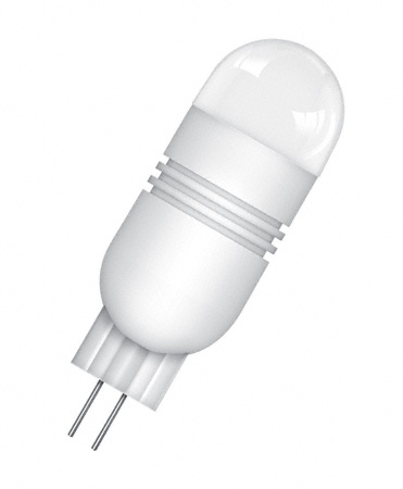

    Vielen Dank für eure Tipps.
    Bei der Lampe sind mehrere Bipin Halogen Leuchten dabei. Kann ich die später einfach durch LED Bipins ersetzen?
  6. DirkZ1
    DirkZ1
    13.04.2012
    412
    Dipl.-Inform.
    Viernheim
    Metaller
    Ja und nein:
    • ja, wenn der verwendete Trafo ein Ringkerntrafo (groß, schwer) ist.
    • nein (sehr wahrscheinlich), wenn verwendete Trafo ein Elektronischer ist. Dieser benötigt zum "Starten" eine Mindestlast, die die LEDs nicht haben. Oder der Trafo “killt" die LEDs, weil er kurzzeitige Spannungsspitzen ausgibt.

    DirkZ1 hat Recht.
    Zusätzlich sollte man bedenken, dass LED-Leuchtmittel
    - eine andere Bauform haben und eventuell mechanisch nicht in die Lampe passen
    - eine andere Abstrahlcharakteristik haben und die Lampe auf einmal nicht mehr wie beabsichtigt wirkt
