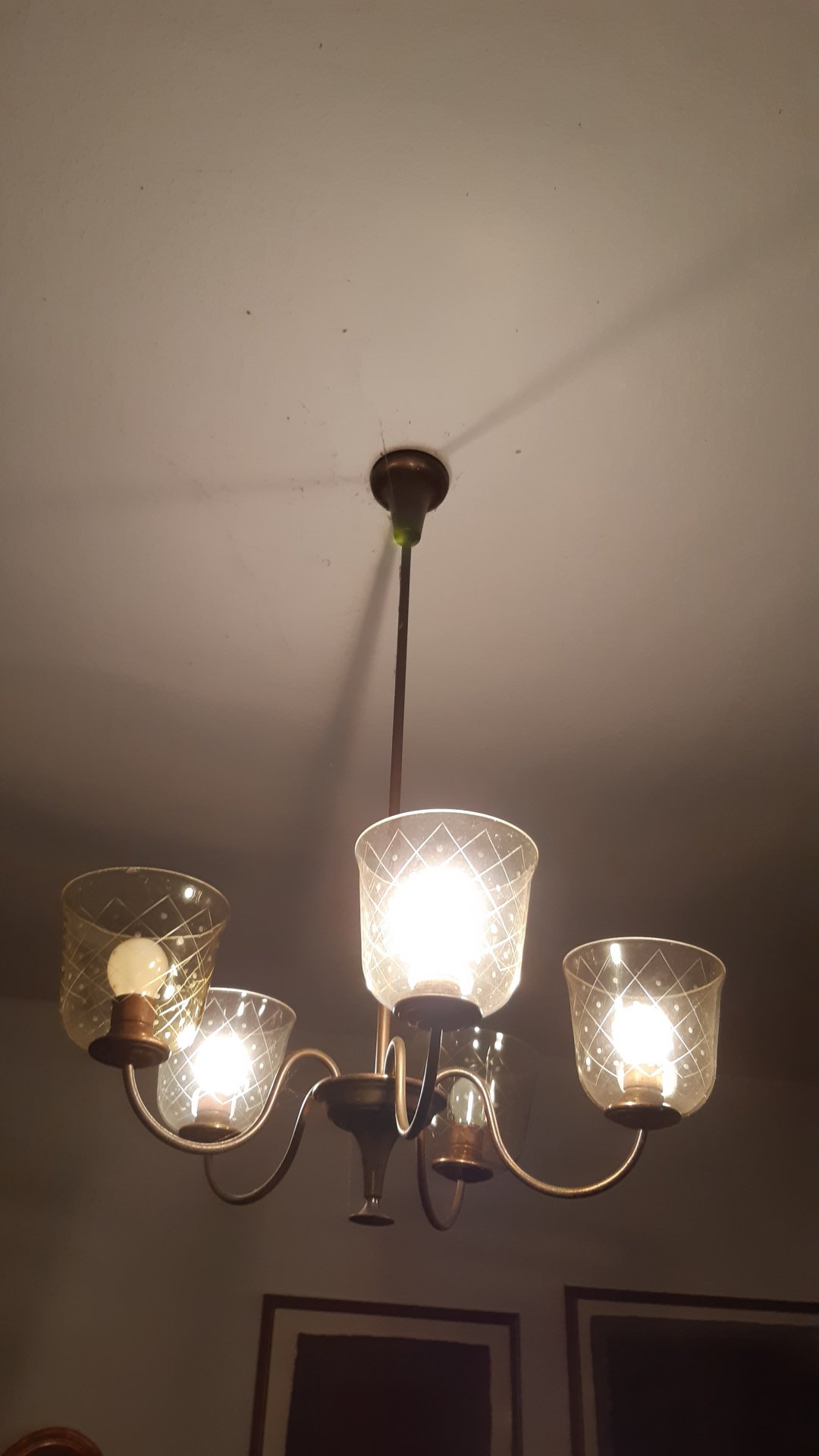

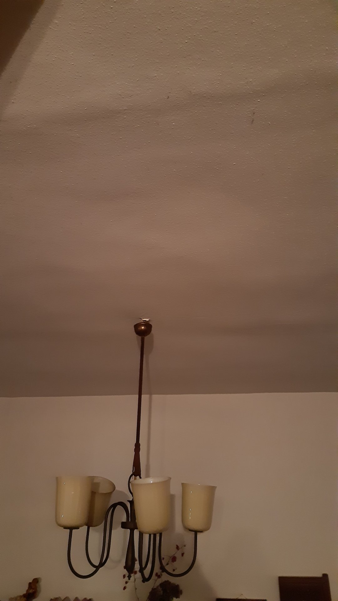

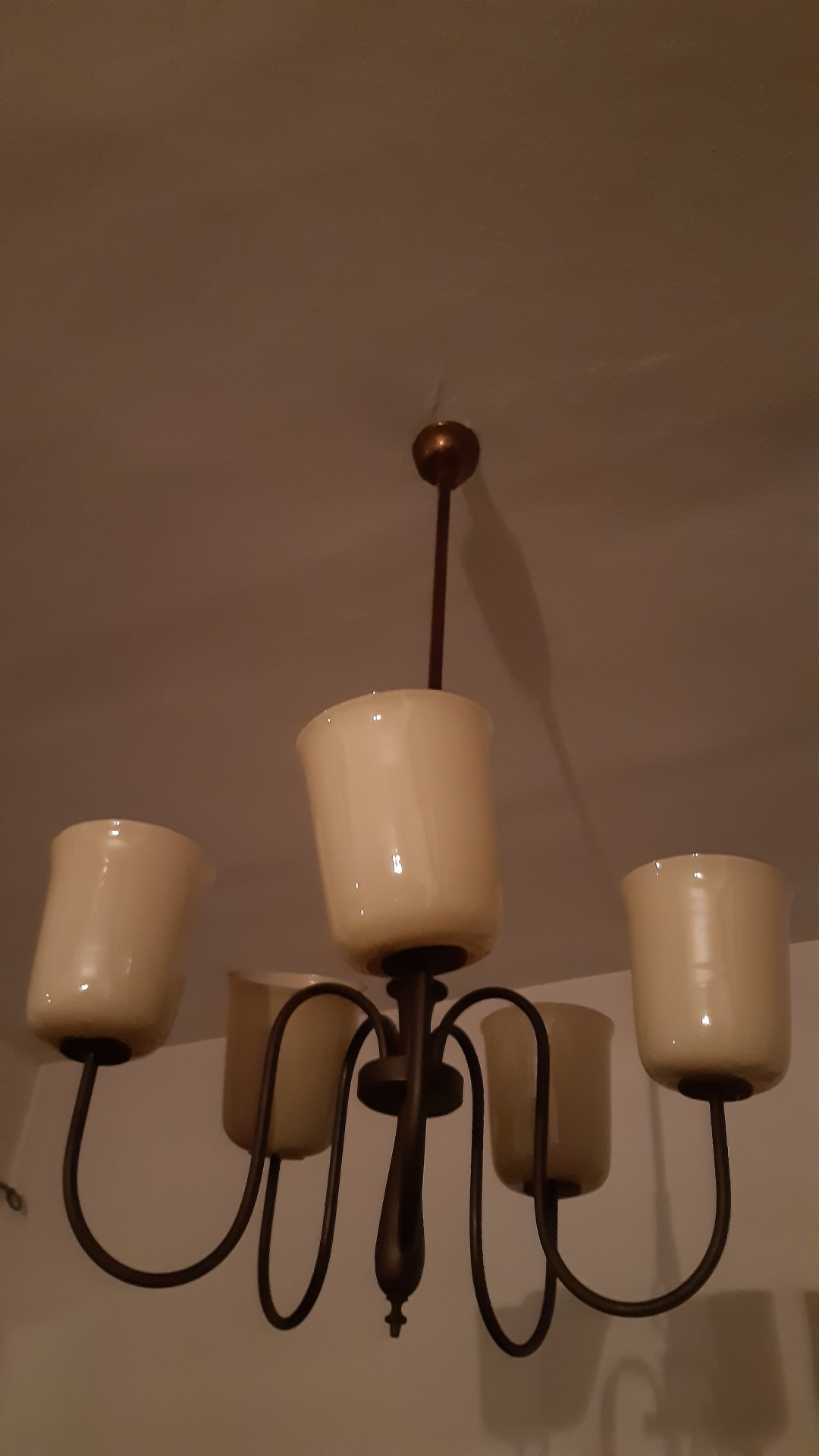

    ich habe zwei ziemlich alte Deckenleuchter an denen die Glühbirnen sehr schnell durchbrennen (innerhalb weniger Tage bzw. weniger Wochen) und wollte fragen ob jemand eine Vermutung hat woran es liegen dürfte.

    Eine Möglichkeit ist das der Fusskontakt eine Schlechte Verbindung zum "Pups" der Glühlampe hat. Entweder Federkontakt zu lasch oder Korrosion. Dadurch kann ein höherer Übergangswiderstand entstehen der das Leuchtmittel durchbrennen lässt. Kann z.B. auch passieren wenn man das Leuchtmittel unter Spannung eindreht das es direkt durchknallt.
    "Billige" Leuchtmittel ist Quatsch und eindrehen mit Fingern betrifft Halogenleuchtmittel. Z.B. soll man beim Auto die H4 auch nicht mit Fingern anfassen.
    Also Leuchte DEMONTIEREN und Kontakte nachbiegen und/oder mit feinem Sandpapier behandeln.

    Ist das Netz sehr unsymetrisch belastet und hat irgendwo zu kleine Querschnitte? Vielleicht noch eine Nullleiterunterbrechung? Durch hohe Lasten auf einer oder zwei anderen Phasen kann auf der Dritten eine viel zu hohe Spannung auftreten, die zum vorzeitigen Versagen führt.
    Mal ein Voltmeter dranhängen und beobachten.

    Die brennen durch im Betrieb oder der Klassiker, beim Einschalten?
    Hitzestau im Trinkglas durch zu hohe Wärmeentwicklung? Max 40W?
    Haus/Wohnung zu nahe am Trafohäuschen, so dass die Spannung zeitweise zu hoch ist.
