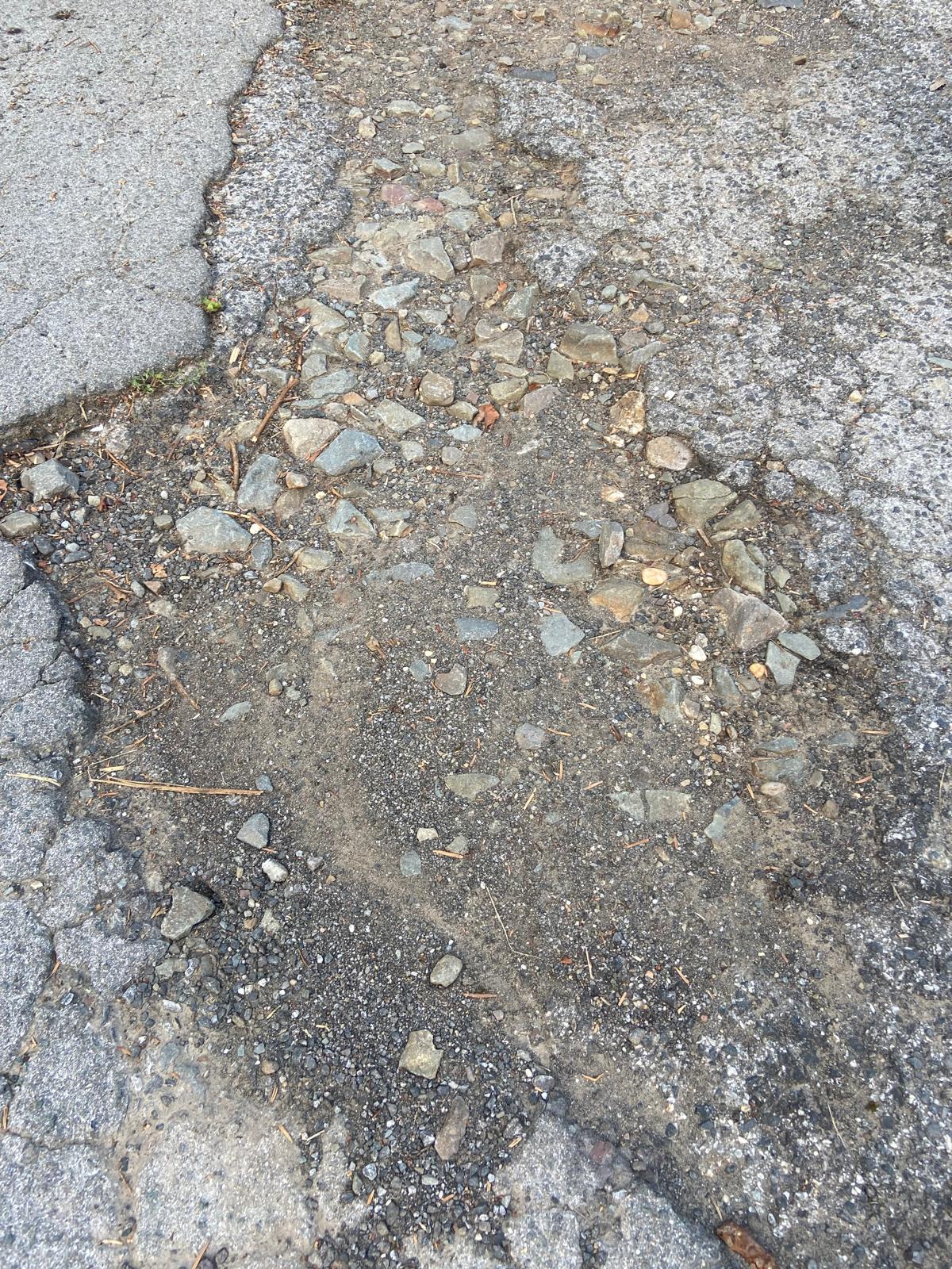

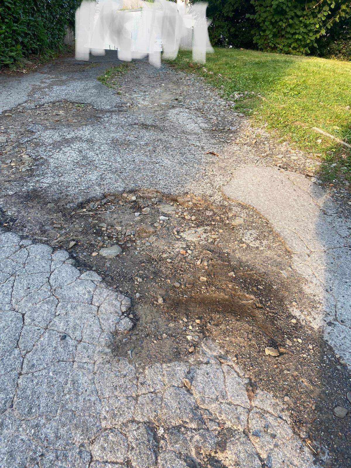

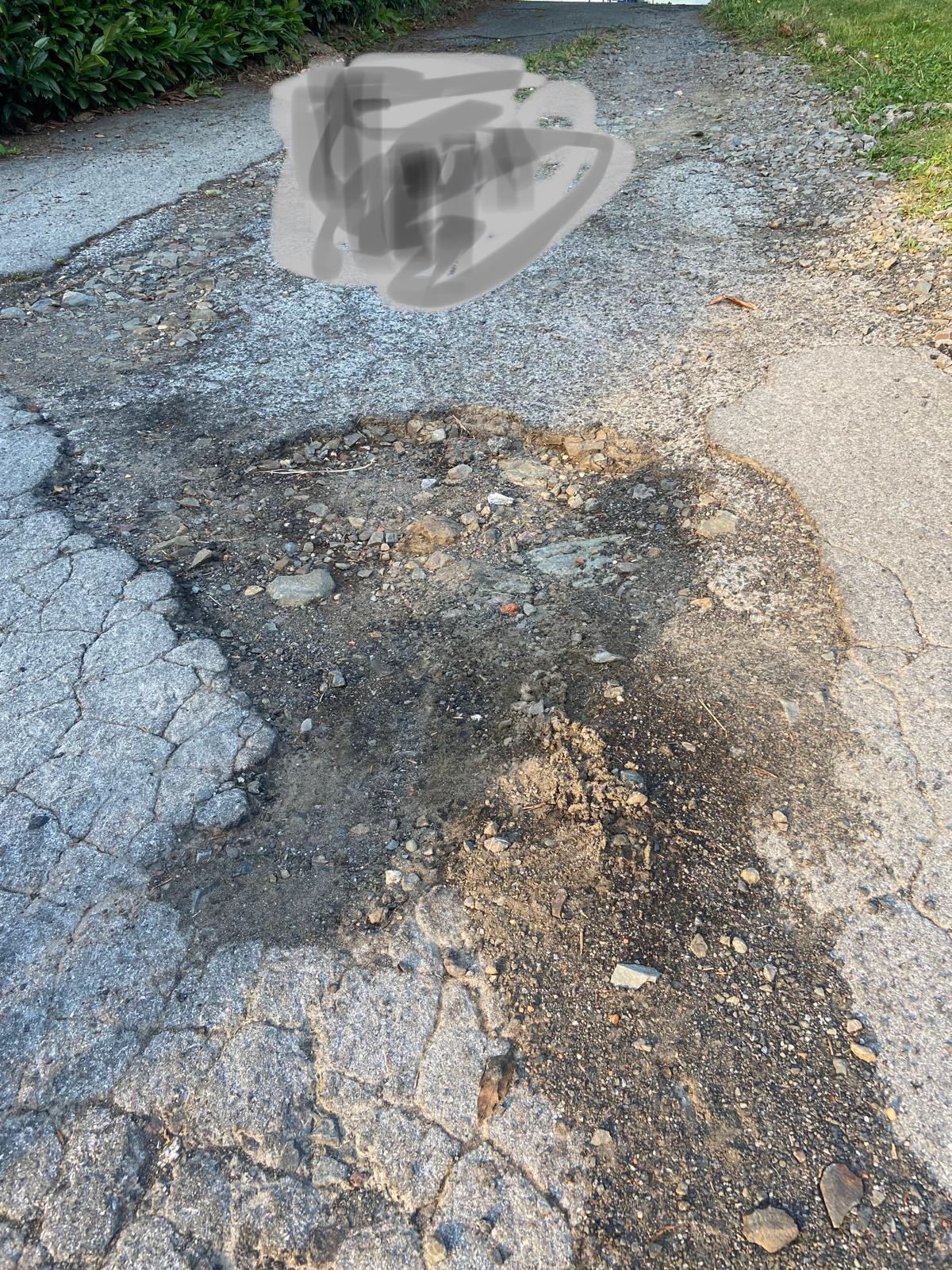

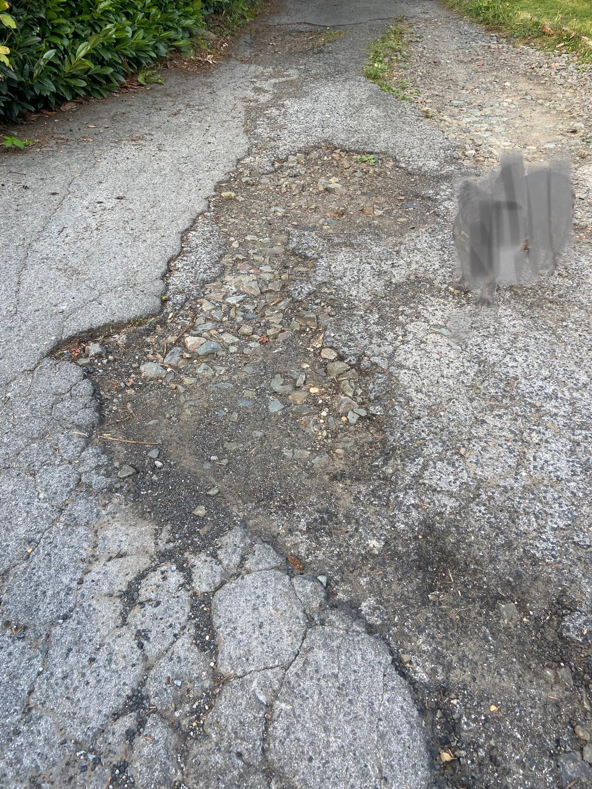

    188DCAB6-D5D5-4D42-99A8-409B18108385.jpeg 065FF3CA-12ED-4A46-B8D1-FB8D0B9CCB35.jpeg 88275CDD-176D-4B91-BEE3-392495C84924.jpeg 21E5F188-D109-44AA-B886-2E0F73A7952A.jpeg ups die fotos vergessen...

    Ok, unter Schlagloch hab ich mir da tatsächlich etwas anderes vorgestellt ... Das ist ja ca. 1/3 Schotterpiste, 1/3 ursprünglicher Asphalt und 1/3 ergänzter Asphalt. Das würde ich dann tatsächlich einmal neu machen oder so lassen. Man könnte natürlich auch noch eine dritte Generation Asphalt einbringen, aber sich hier Gedanken über den Aufbau zu machen, macht bei dem Zustand keinen Sinn. Möglichst günstige Pfuscherlösung: ca. 5 cm aus der Schotterpiste rausholen, nachverdichten, Asphalt drüber.

    73
    Kaltasphalt (aus der Dose) ist eigentlich für kleinere Schadstellen gedacht.
    Gewerblich macht man zwar auch größere Flächen, aber eben komplett.
    Das sind keine "kleinere Schadstellen" mehr.
    Das würde nicht lange halten.
    Neu wäre sinnvoller.
    Flickt man die großen Flächen bricht es sonst daneben weg.
