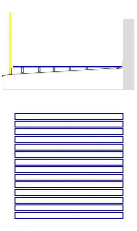

    ich habe einen Beton Balkon, siehe Bild.
    Diesen möchte ich mit einen Glasgeländer versehen.
    Z.b. wie hier
    Ich würde dies gern selbst ausführen, denke bekomme das hin, benötige aber einige Informationen.
    Die weiße senkrechte Außenkante will ich so lassen. Ich denke das der Aufbau ja gerade werden muss.
    Vorn an die Kante setze ich maximal eine Winkelleiste. 10 x 10 cm z.b. aus Alu oder Edelstahl.
    Als Glashalter würde ich gern die von Q-Railing nehmen. Da gibt es ja einige.
    Diese setzt man ein paar cm von der Kante zurück, also die U förmigen.
    Nur, wie gehe ich mit der Betonoberfläche vor ?
    Was mus da drauf ? Und was dann für einen Aufbau ?
    Ich finde WPC ja ganz in Ordnung. Mit Aluschienen daruner, diese Ausgleichen und dann die Profile drauf ...
    Auf diese dann die Glashalter ? ....
    Das Wasser würde durch die Profilzwischenräume auf eine Untergrundfolie ?? auf dem Beton ablaufen. Das kann ruhig direkt da runter tropfen, eine Rinne benötige ich nicht.
    Kann mir da jemand helfen was ich denn alles so brauch ?

    naja also ich habe einen Handwerksberuf gelernt.
    Das Problem ist eher das ich nach Tipps suche wo ein geringer "Ausgleichsaufbau" machbar ist.
    Ebenso auch wegen der weißen Kante. Ich will da keine Dachrinne usw.
    Ja ach so, und die Dachdecker usw denen ich das gezeigt habe die haben sich nicht mehr freiwillig gemeldet.
    Auf sowas hat einfach keiner Bock. Ist wirklich so.

    Hier mal meine Idee :
    Auf dem Beton eine Abdichtung, dann jeweils vorn und an der Hauswand ein Winkelblech.
    Darauf die Ausglaichsleisten, darauf dann der Belag/Profile.
    Vorn an der Kante dann auf den Profilen eine große Winkelleiste. Evtl in weiß.
    Die Geländeraufnahme dann etwas hinein versetzt.
    Das Wasser kann auf dem Balkon ablaufen, zwischen den Profilen oder halt auch am Ende,
    denn ich lasse einen kleinen Abstand zwischen Ende und Winkelleiste
  9. #9 Andybaut, 14.03.2017
    Andybaut
    Andybaut
    02.04.2015
    5.127
    329
    Baden-Württemberg
    Hallo einstratege,
    grundsätzlich sollte man das so nicht bauen.
    Man handelt sich gewaltige Probleme ein und hat nicht lange Freude daran.
    Problem 1:
    Das ganze Wasser entwässert frei über die Balkonkante. Da sprechen wir nicht mehr von ein paar schlieren,
    sondern von einem Wasserfall
    Problem 2:
    Das Glas sitzt auf einer beweglichen Unterkonstruktion. Die Halteleisten der UK gehen durch und oben sitzen mehrere Scheiben drin.
    Das führt zu Bewegungen und die Scheiben können reißen oder sich mindestens verschieben.
    Problem 3:
    die WPV Dielen erfahren eine durchaus große Längenänderung bei Wärme. Wenn nun Teile verschattet sind, wird sich eine Diele um 10mm
    verlängern und die andere um 2mm. Das können / sollen sie aber nicht, da ja die Brüstung darauf befestigt ist.
    Wenn du das so "ähnlich" bauen willst, sollten die Glashalteleisten zumindest direkt mit dem Beton verbunden sein.
    So funktioniert das nicht, da hier zu viele Bewegungen in die Konstruktion kommen.
    Die WPC müssen sich auch frei in der Länge verändern können.
    Die Bretter auf 0 auslaufen zu lassen an der Türe ist auch alles andere als ideal, aber vielleicht hier gar nicht anders machbar.
    Stichwort konstruktiver Holzschutz (auch wenn´s kein echtes Holz ist)

  11. #11 einstratege, 14.03.2017
    einstratege
    einstratege
    12.06.2008
    11
    Treppenbauer
    Heiligenstadt
    Andybaut : ich habe jetzt auch keinen "Wasserfall". Ansonsten hast du aber wohl recht. Mit dem Quellen/Schwinden des WPC
    Ich werde also nun nochmal einen Dachdecker fragen ob er eine schicke/moderne Lösung hat. Das war ja mein Ziel hier mit dem Beitrag.
    Das Glasprofil bzw senkrechte Pfosten vorn senkrecht dran schrauben find ich eben nicht schön. Es gibt sicher Lösungen die schön und sinnvoll sind.
    Danke

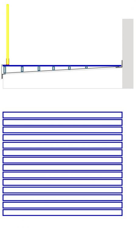

    Bild 1 ist genau die richtige Ausführung.
    Du hast dir das Haus doch sicher von jemandem planen lassen. Frag nach einem guten Schlosser oder eben
    bei den Herstellern nach deren Verarbeitern.

    Hi,
    Bild 2 zeigt das aber auch gut. Klar kann ich das Profil auch direkt auf den Beton schrauben, dann vor die Kante ein Winkelblech und halt dahinter meinen Wunschbelag.
    Andybaut, die Profile beziehe ich ja ;-) Das Problem ist das ich selbst noch nicht diesen schrägen Balkon hatte. Immer war es halt gerade usw usw überdacht oder innen.

    ...und der Schlosser plant dann die Entwässerung gleich mit???
    nur Glasbrüstung > kein Problem
    nur Belag/Entwässerung > kein Problem
    beides zusammen:
    Nicht alles, was auf den Werbefotos gut aussieht, funktioniert auch gut.
    Deine Vorstellungen passen mit den Gegebenheiten eben nicht gut zusammen. Einfach mal DIY wird hier nix.
    Und, um das noch mal ausdrücklich zu wiederholen: Glasprofil auf dem Belag kannst du vergessen!!!
