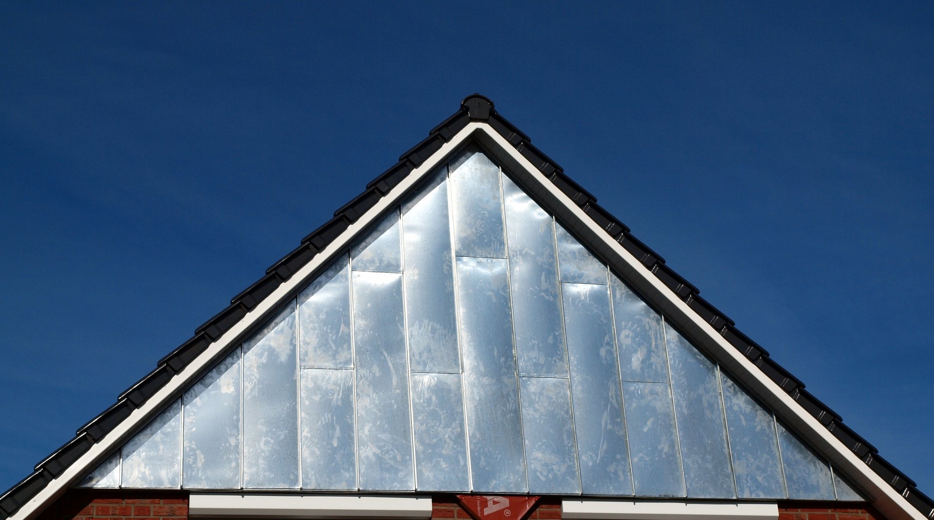

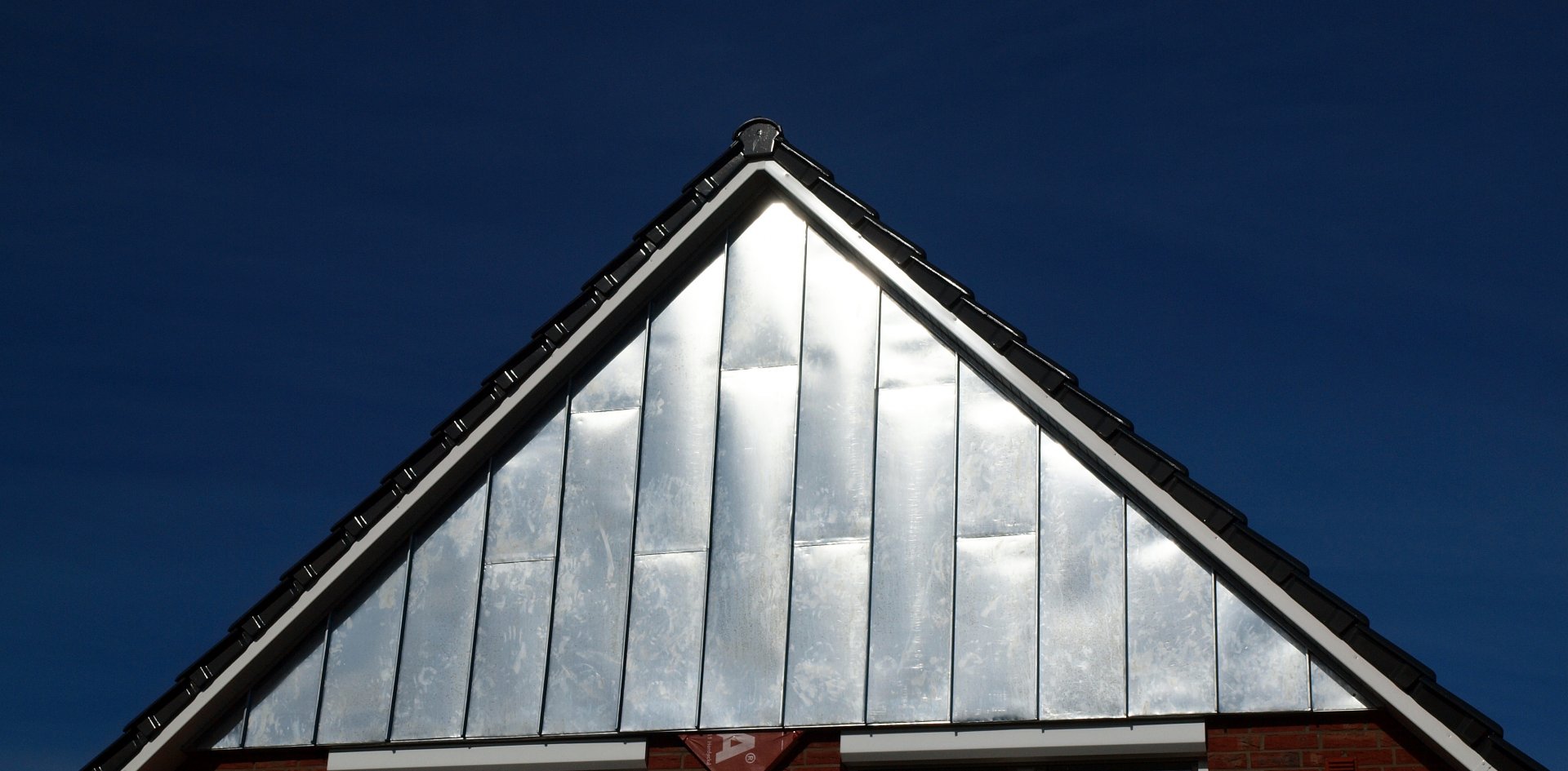

    wir haben unseren Giebel vor ein paar Wochen mit Titanzink verkleiden lassen.
    Wie beurteilt ihr die Qualität der ausgeführten Arbeiten?

    Welcher Depp hat denn da keine Handschuhe getragen? Das ist optisch so Murks - technisch kann man es so schwer bis gar nicht beurteilen.
    Keine Ahnung, ob die gelöteten Bahnen so ok sind. Find ich persönlich auch nicht schön.
    Vorbewittert hätte das sicher nicht so ausgesehen, aber evtl. wolltet Ihr das so nicht?

    Wo siehst du da gelötete Bahnen? Die sind am Querstoß verfalzt.
    Optisch ginge das sicher schöner. Ich hätte entweder die Schaaren aus Bandblech angefertigt und keine Stöße eingebaut oder die Querstöße alle auf einer Höhe gemacht und mit einen waagrechten Trennblech in Art eines Fensterblechs unterteilt.
    Ausserdem gibt es Zink in Fassadenqualität, das "verknittert" nicht so... Vorbewittert wäre das ganze sicher auch schöner gewesen. Da gebe ich Lexmaul recht.
    Fachlich siehts gar nicht so verkehrt aus, die Optik gibt sich beim Bewittern des Blechs auch noch.
    Wellblech oder Trapezblech wäre Optisch wohl die beste Wahl gewesen. Oder Fassadenpaneele aus Blech. Aber dafür ist es wohl zu spät...

    Auf dme Handy sah das aus wie gelötet :)
    Find die Patschehändeoptik aber echt am schlimmsten :D

    Ich gehe mal davon aus dass das noch gereinigt wird.

    Ich habe schon massenhaft Verkleidungen aus ZInkblech gesehen, davon war keine einzige so dermaßen nach außen gewölbt wie unsere.
    Außerdem sind die horizontalen Stoßstellen teilweise extrem "angeknabbert" bzw. eingedrückt.
    Ich hätte außerdem erwartet, dass das untere Ende in einer Abtropfkante mündet.
    Mich würde noch interessieren wie die Bleche vorschriftsgemäß an den OSB Platten befestigt werden.

    Naja schön ist anders vorsichtig ausgedrückt, kann es sein das links immer oben die Falze offen sind? Wenn unten keine Einleitung in eine Rinne geschieht oder auf eine Dachfläche direkt entwässert, gehört dort eine Tropfkante hin. Die vertikalen Schlüsse sind unsauber gearbeitet,ich verstehe auch nicht warum nicht komplett immer ein Streifen durchgeht, dazu gibt es da die Trommeln mit dem Band endlos, aber am Ende wird der Spengler sich auf das Metallhandwerk berufen wie immer, leider, ergo ausser der unteren Tropfkante sehe ich da wenig Chancen zur Reklamation.
