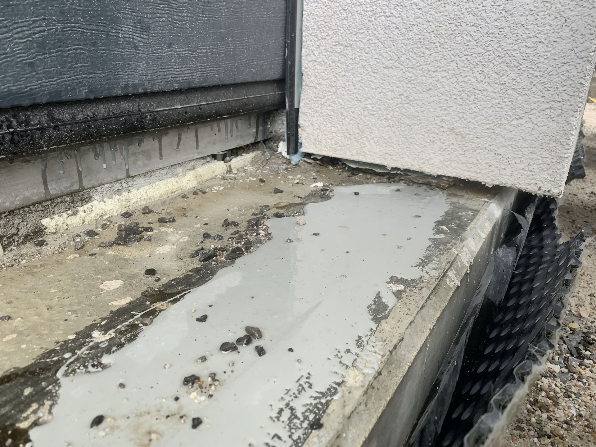

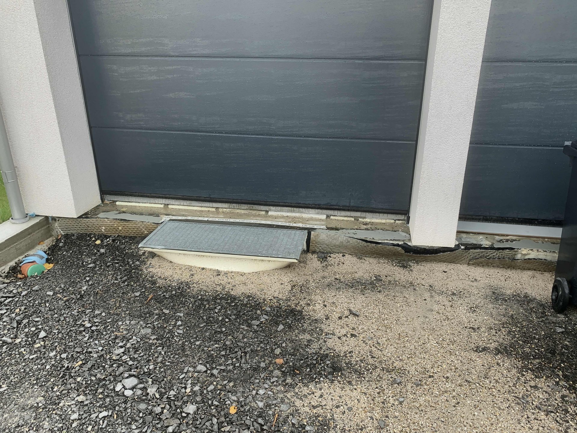

    Hallo!!!

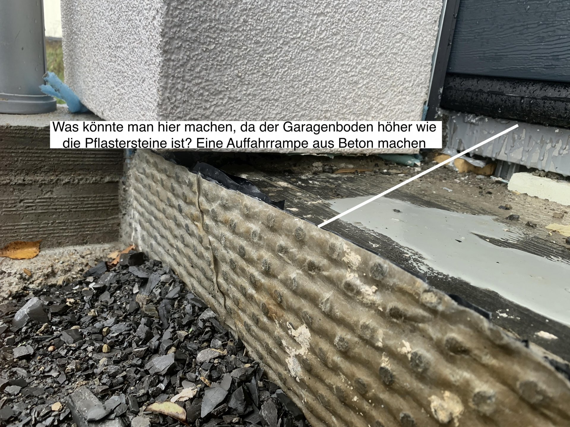

    Wir haben vor 2 Jahren unser Haus gebaut!!! Jetzt geht es an die Pflasterarbeiten und hier stehe ich nun vor weiteren Fragen/Problemen:
    Unter der Garage befindet sich der Technickraum und das Badezimmer (zu Hälfte) von UG Wohnung.

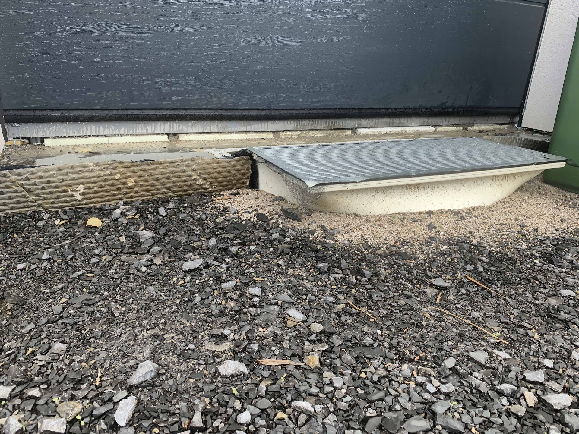

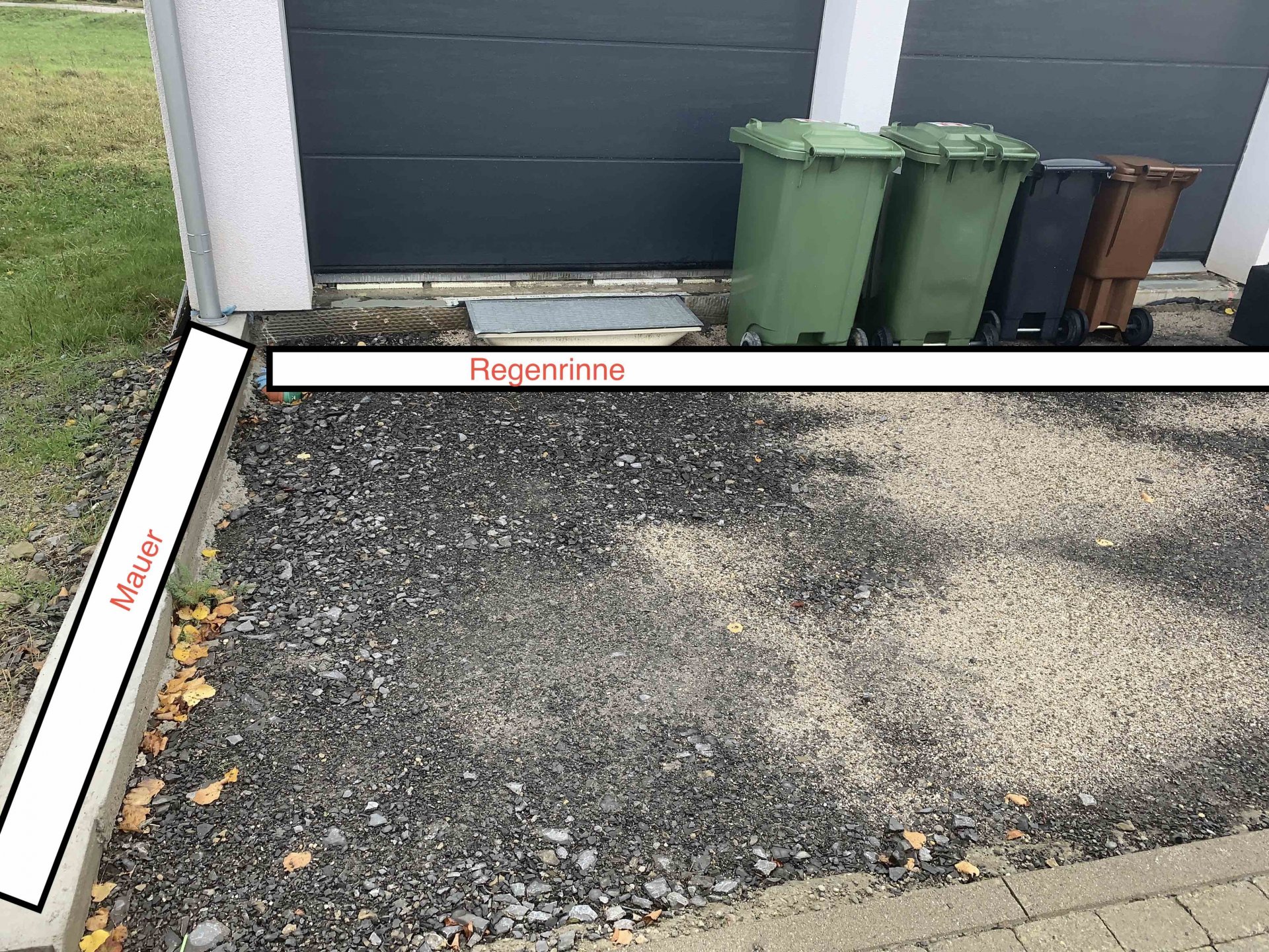

    Vor der Garage auf der ganzen länge kommt vor dem Lichtschach eine Mirco Rinne da das Gefälle von der Strassenseite zur Garage verläuft!!!

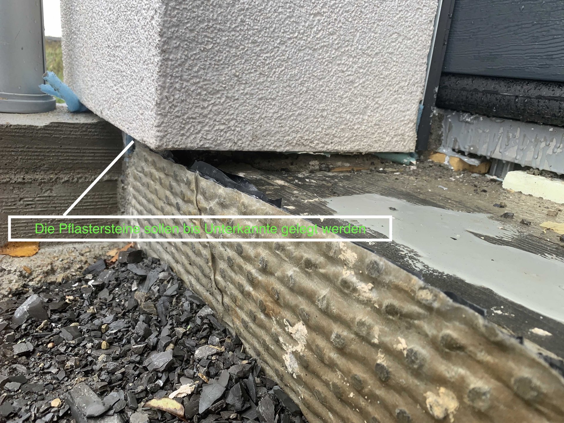

    1. Wie sollte man am besten vorgehen, da ich direkt im Bereich der Garage an die Fassade Pflastern möchte.
    Wie soll die Wand dann abgedichtet werden, da es ja einen Spritzschutz geben sollte? Das Dach hat an dieser Stelle einen Überstand von ca 50 cm. Bei Regen, je nachdem aus welcher Richtung kommt das Wasser aber trotzdem noch an die Garagentore.

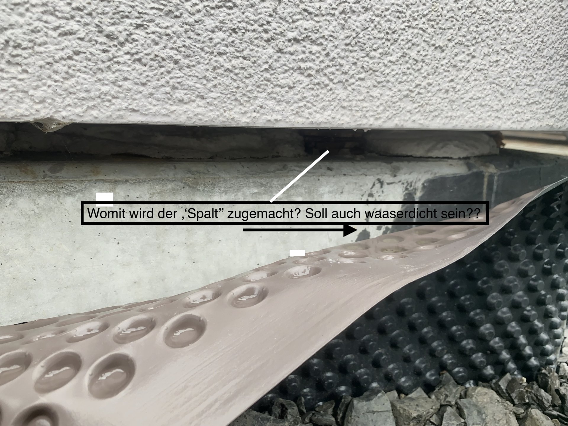

    2. Zwischen Haus und Keller ist noch eine ''offene Stelle''. Wie und womit macht man diese zu um keine Feuchtigkeitsschäden zu bekommen?
    Vielen Dank im Voraus!!!
  2. #2 Fabian Weber, 18.10.2019
    16.528
    6.596
    Ich würde eine Randeinfassung machen, am schönsten ist Stahlband und dann auf Höhe des Garagenbodens gegen die Garagenwand pflastern.
    Den hellen Putz würde ich unten hydrophobieren und dann ab und zu die Spritzer abspülen. Je sauberer die Einfahrt umso sauberer die Fassade.
