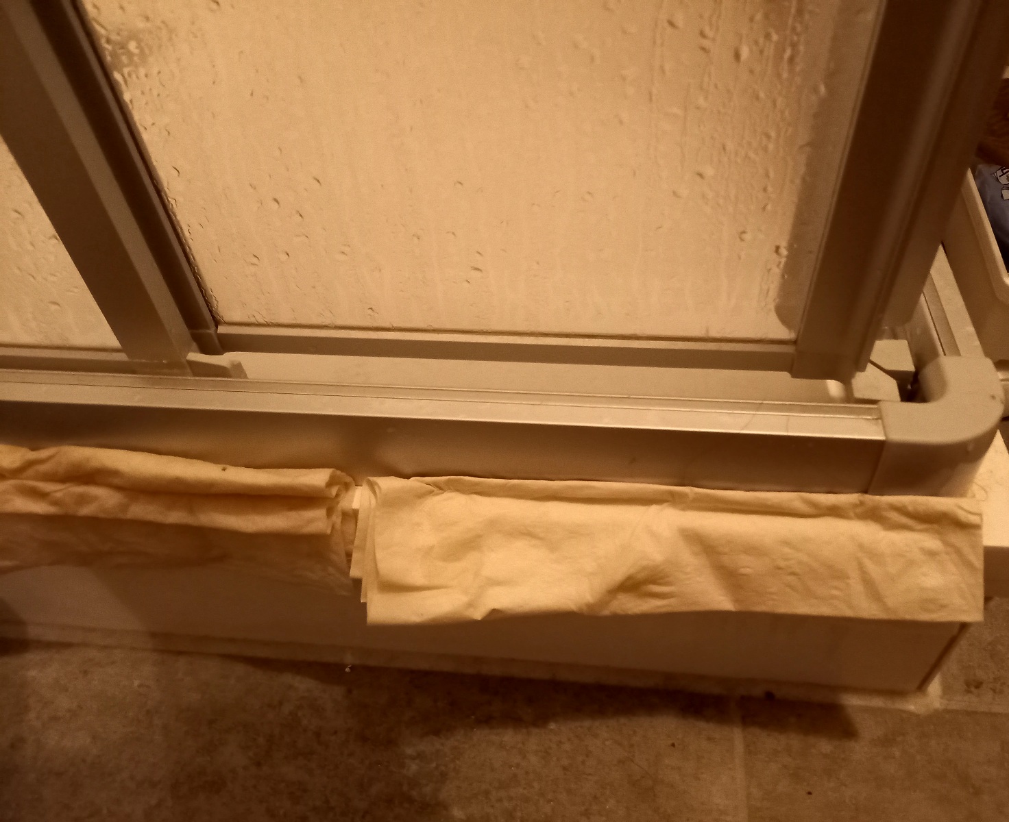

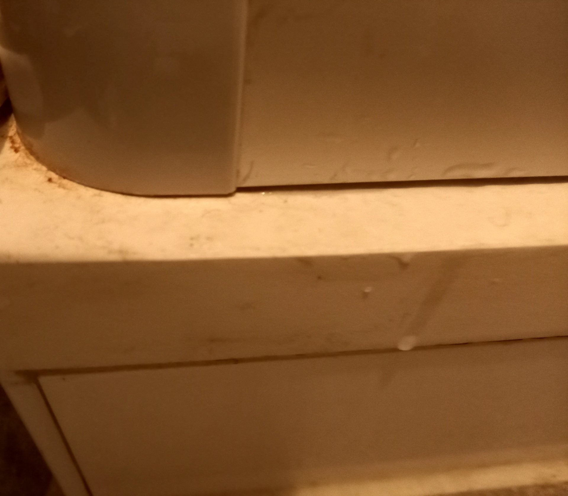

    Hallo, an der neu installierten Duschkabine tritt am äußeren Übergang Duschwand/ Duschwanne Wasser aus und bildet auf beiden Seiten kleine Lachen am Boden.
    Die Dusche ist ein Eckeinstieg, Dort, wo die Duschabtrennung auf der Duschwanne aufliegt, ist außen ein kleiner Spalt zu sehen. Wenn man an diesen Spalt z.B. ein Papiertaschentuch hält, saugt es sich sofort mit Wasser voll.
    Die Duschwanne ist innen mit Silikon versiegelt worden, außen nicht. Wo kann das Wasser herkommen? Ist das eine normale Erscheinung nach dem Duschen oder muss das behoben werden?
    Lt. Installateur kann so was passieren, wenn der Duschstrahl direkt auf die Duschwand geht, aber, tut er das nicht immer?
    Vielen Dank für Tipps im Vorasus.

    Duschkabinen sind kein Aquarium, natürlich läuft da auch mal was raus, wenn du da mit der Handbrause voll draufhaellst. Beim normalen Duschbetrieb sollte eigentlich nichts passieren.
    Bitte einmal Foto komplett von der gesamten Duschabtrennung und einmal von der Stellen an der sie undicht ist. Wenn möglich auch Name, Typ usw.

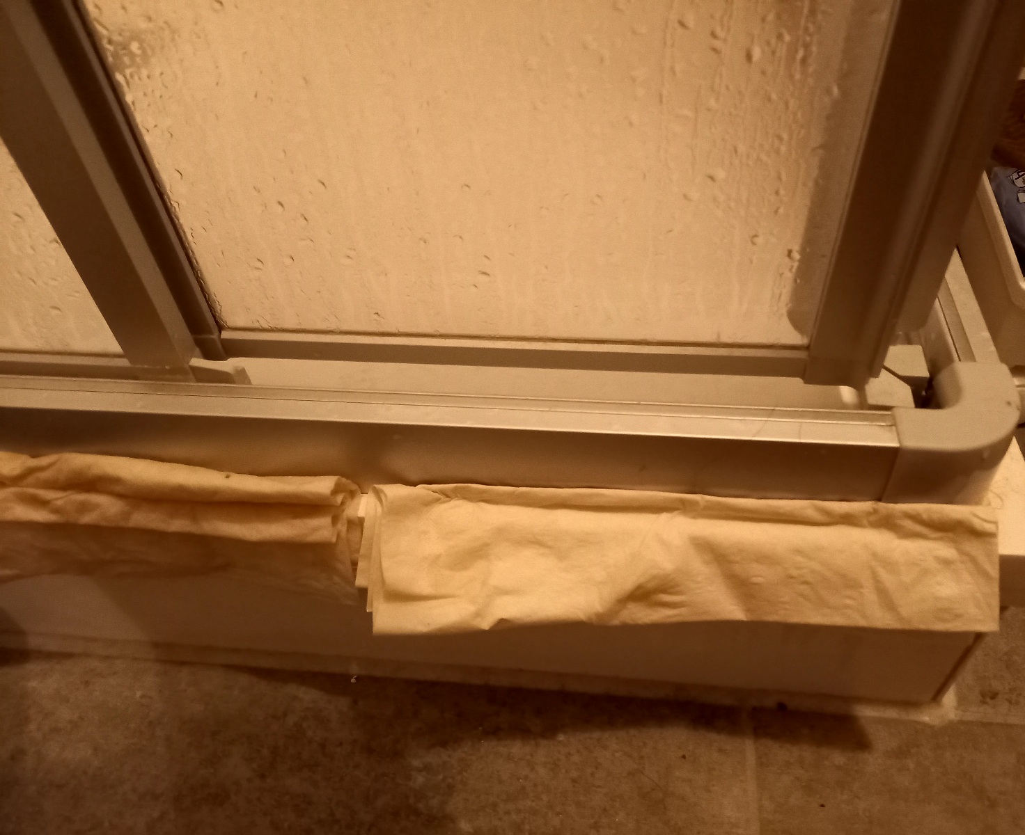

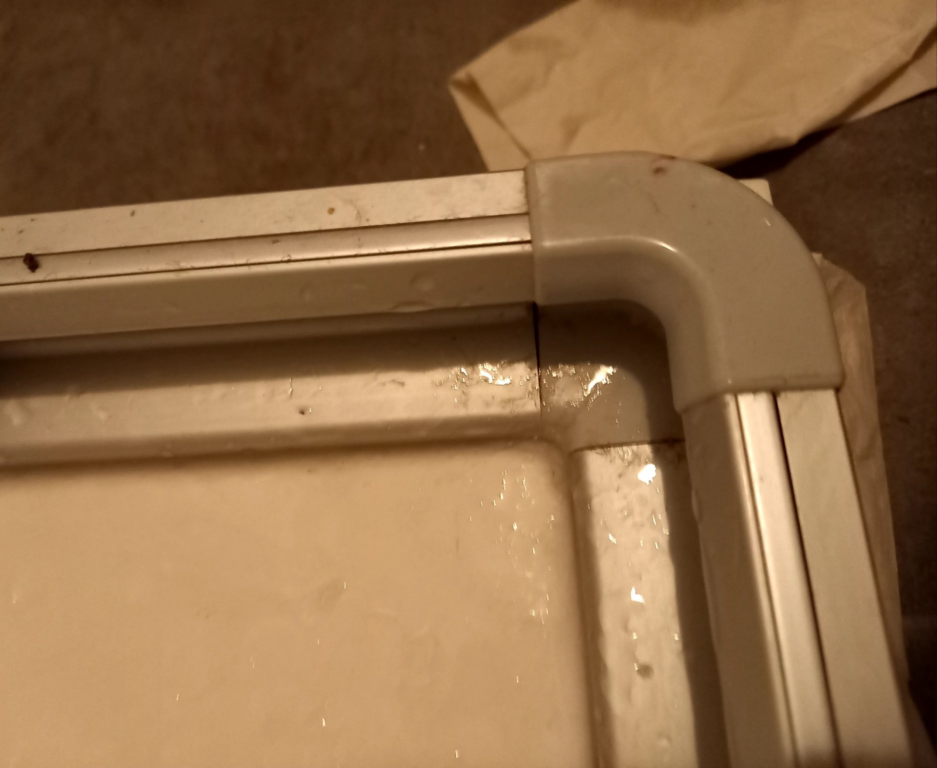

    ...seltsame Aussage!

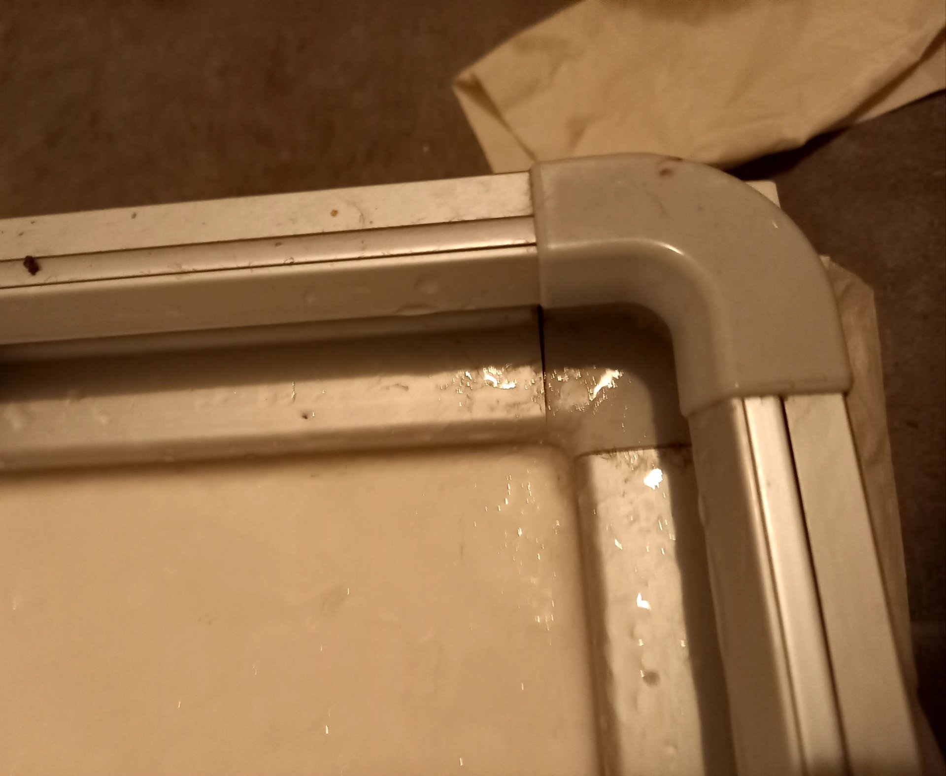

    Klar Duschkabinen sind nicht "druckwasserdicht" aber "schlagregendicht" sollten sie schon eingebaut sein.
    Das Problem liegt wohl daran dass einige Duschwandhersteller die "Abdichtung von außen" vorschlagen und andere die "Abdichtung von innen".
    Wenn nun der Wandanschluss von außen abgedichtet wurde
    und der Glasanschluss von innen,
    dann kann es am unteren Eck zu Hinterlaufungen des Bodenanschlusses aus dem wasserführenden Wandanschlussprofil kommen.
    DAS ist evtl. das Problem bzw. die Ursache des Prolems.

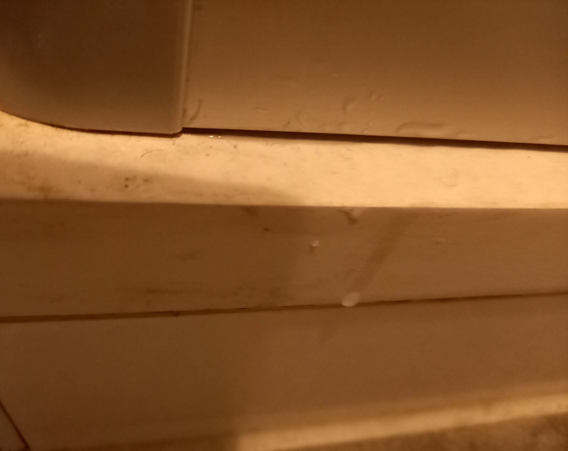

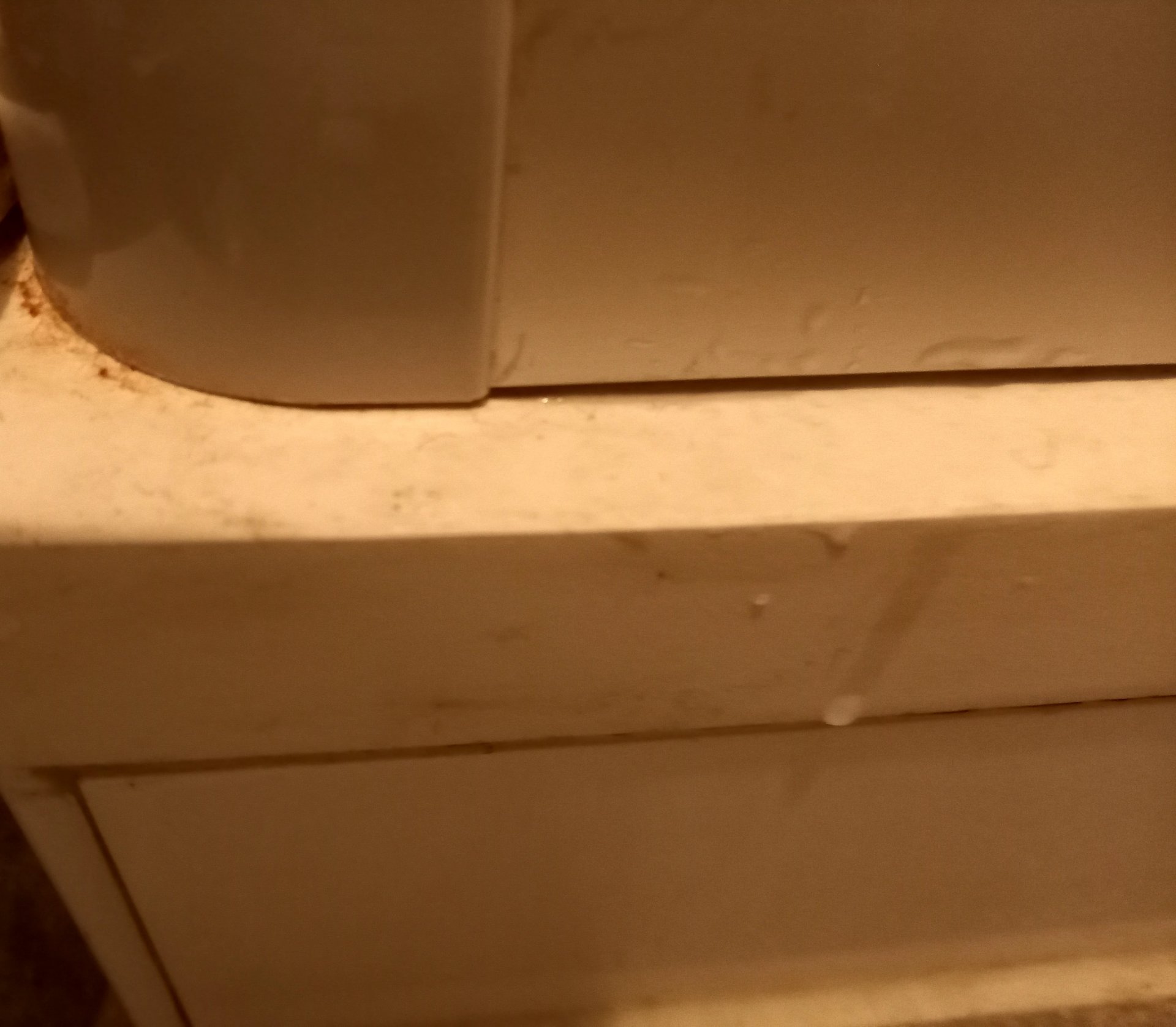

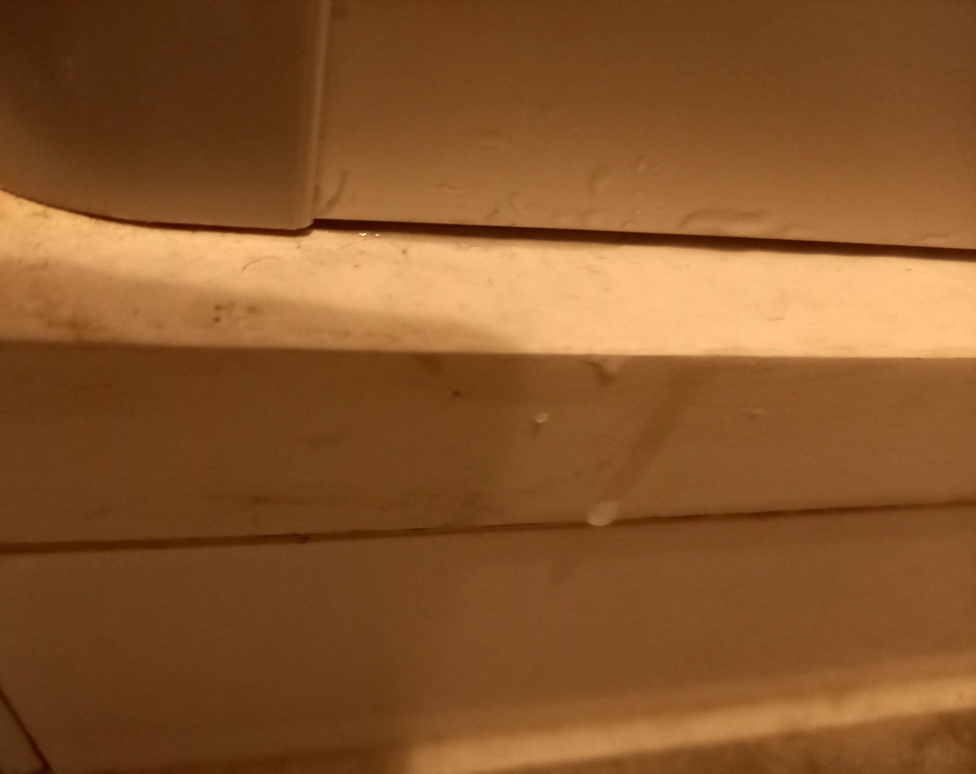

    Hier ein paar Fotos.
    Leider kenne ich den Hersteller nicht, da die Dusche in meiner Abwesenheit eingebaut wurde.
    Das Wasser tritt an verschiedenen Stellen aus. Die vollgesogenen Taschentücher zeigen ein Beispiel.

    Für neu sieht der Schmutz aber hartnäckig aus... vllt ist auch das Silikon schon in die Jahre gekommen? Das muss man durchaus mal erneuern.
    Ansonsten altes Unterteil, neues Oberteil? Vllt passen beide Systeme nicht so gut zusammen.

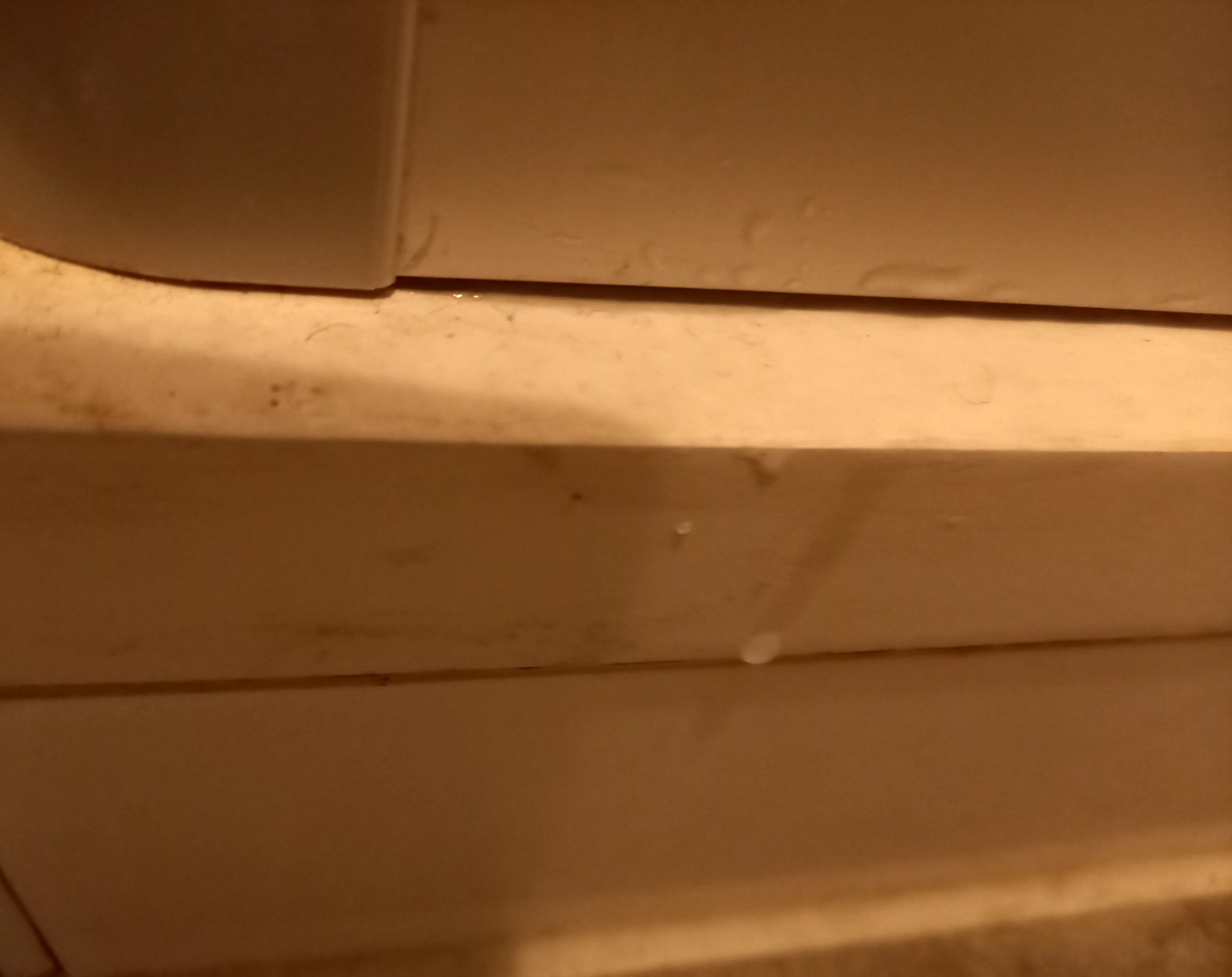

    Ist im August 22 eingebaut worden. Das gesamte Bad wurde komplett renoviert, da es vorher einen Wasserschaden (undichter Duschabfluss) gab.
    D.h., das Silikon ist max ein paar Monate alt.

    Mein Anleitung sagte von Außen Silikonfuge anbringen. Dann läuft das Wasser nach innen.

    Schaut nach ner uralten duscholux aus aber gut wenn du sicher bist dass das neu ist.
    was spricht dagegen von außen abzudichten und ggf innen was rauszupopeln falls nötig ?
    Ist doch ne Sache von 15 Minuten

    Das ist Quatsch!!!
    Mensch @Tilo - deine Hilfsbereitschaft hier ist ja toll - aber vielleicht hältst du dich aus Themen, von denen du keine Ahnung hast einfach mal raus oder liest vorher die Beiträge der Kollegen erstmal durch!
    Bitte noch mal #8, #3 und #9 lesen! Da steht doch eindeutig drin, dass einige Duschwandkonstruktionen gemäß Herstellervorgabe VON AUSSEN absilikoniert werden sollen. Dies begründet sich darin, dass (gerade bei solchen Stecksystemen) Wasser in die Profile und in die Verbinder laufen kann und eine durchgehend lückenlose Dichtung nur auf der äußeren Fuge möglich ist. Eine vollständige Abdichtung von innen war bei solchen Systemen nie möglich. Das war auch bei den alten Duscholux der Fall.

    Falls es immer noch nicht klar ist. Von ""AUSSEN"" abdichten. Es sei denn der Hersteller sagt ausdrücklich von innen.
    Aber wo soll das Wasser denn auch anders hin, wenn es durch Abdichtung innen dort nicht mehr hin kann ? Irgendwo kommt immer Wasser in die Profile rein.
