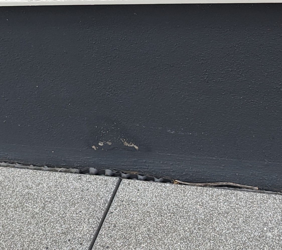

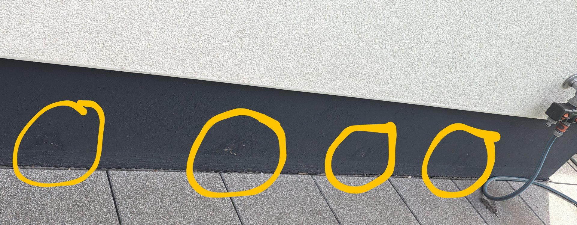

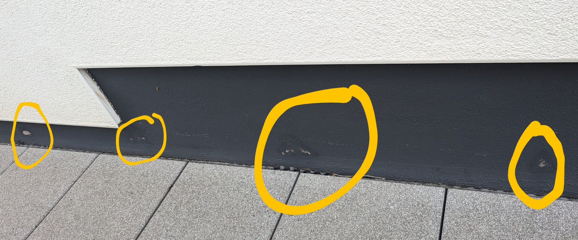

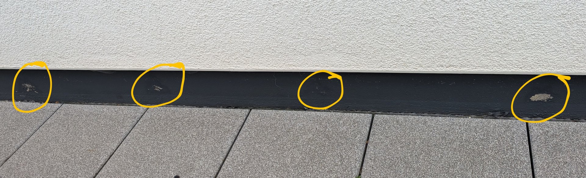

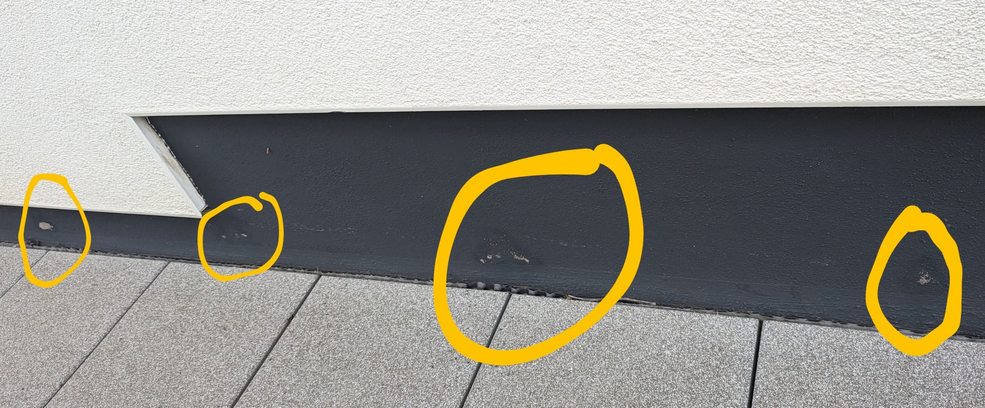

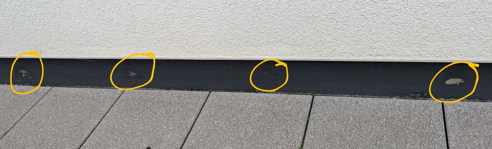

    Guten Tag,
    bei meiner Hausfassade sind am Spritzschutz in regelmäßigen Abständen Flecken. Es sieht aus wie feuchte Stellen mit Farbabgang.
    Noch sind wir innerhalb der Gewährleistungsfrist (endet im Juni). Was sind das für Flecken? Handelt es sich hier um einen Bauschäden und muss es behoben werden?
    Danke vorab für Antworten.
  2. BaUT
    9.134
    5.705
    Es ist ein Schaden infolge einer mangelhaft ausgeführten Sockelputzabdichtung (Sockelputzrichtlinie wurde offenbar nicht richtig eingehalten). Man sieht zwar die gepinselte Dichtschlämme bis 5 cm über OK Belag, aber ich mochte bezweifeln, dass der Putz bis unten richtig mit Dichtschlämme geschützt ist.
    Ich würde mal den Mangel anzeigen und eine Überarbeitung der Sockelputzabdichtung samt anschließender Anstricherneuerung fordern.
    Wenn deine Firma blockt, solltet ihr mal zusammen ein/zwei Platten aus dem Belag rausnehmen und euch den Putz darunter ansehen, ob er bis zum unteren Rand mit Dichtschlämme geschützt ist.
