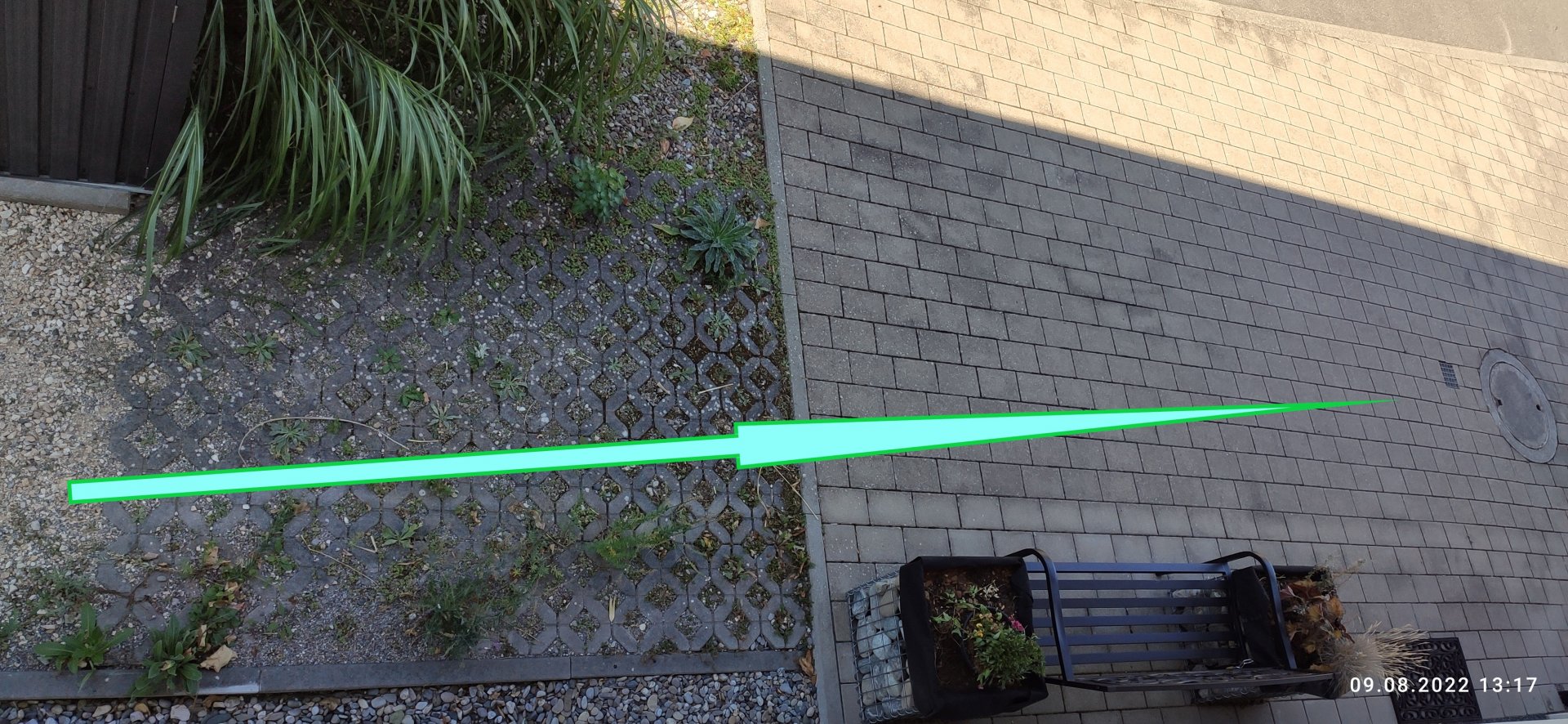

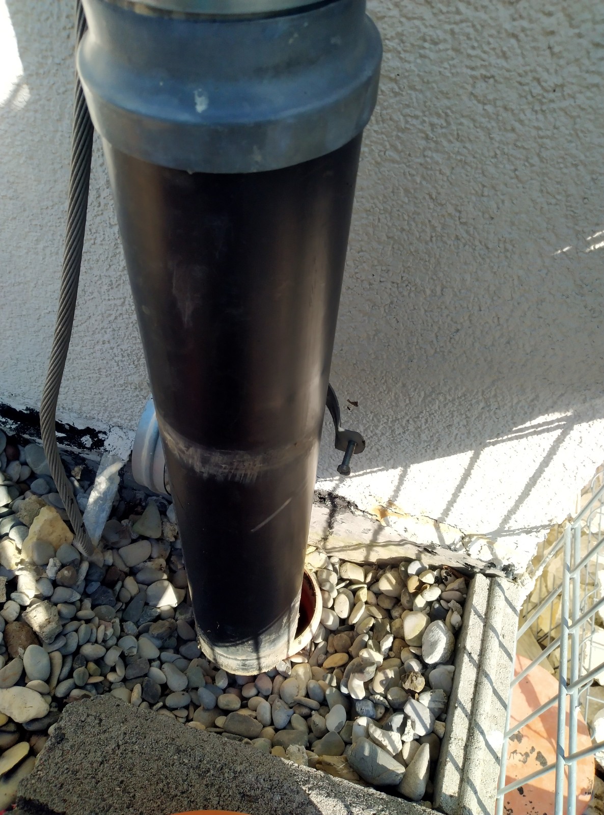

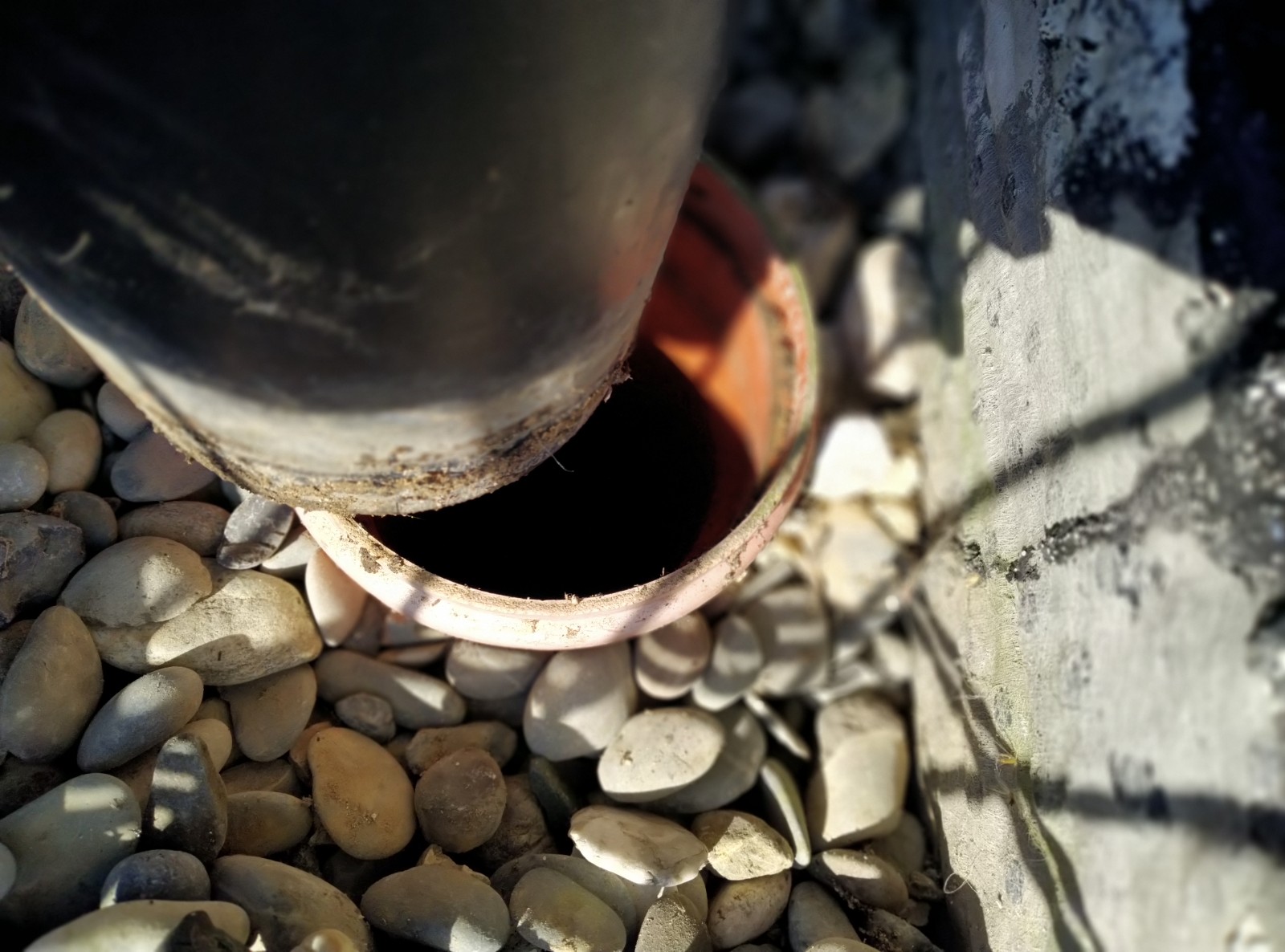

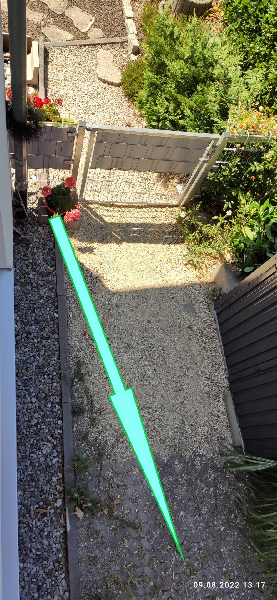

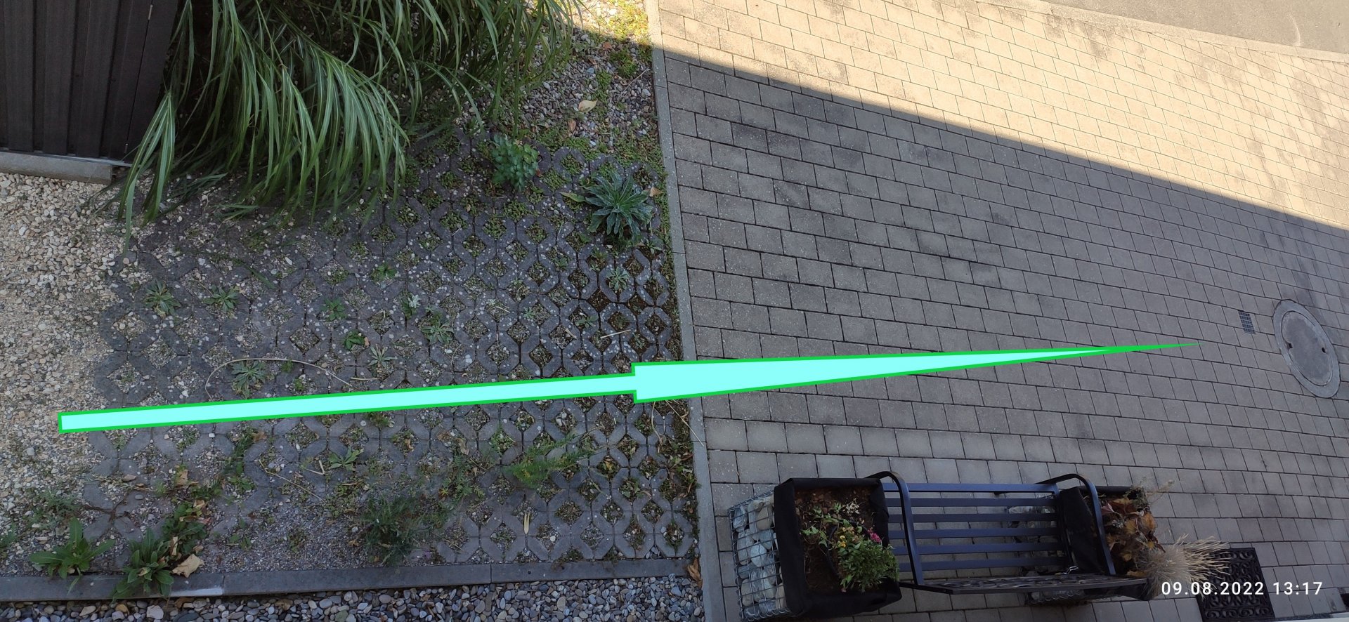

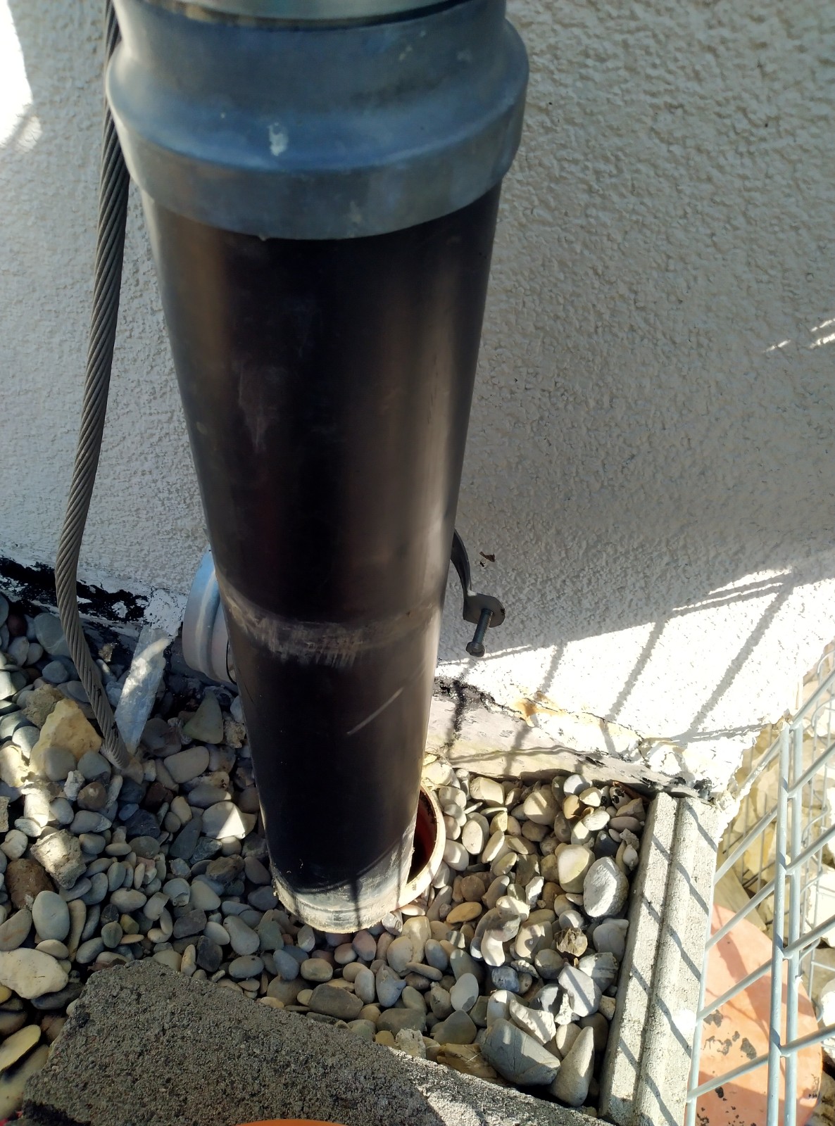

  7. Hugole
    Hugole
    05.01.2008
    236
    Mechaniker
    Aalen
    auf den beiden Bildern sieht man
    a) das Fallrohr
    und b) die Zisterne, so wie sie vor 12 -13 Jahren verlegt wurden.
    Neben dem Fallrohr geht es ums Eck rum bis zu 2,5 m tiefer auf das Niveau des UG.
    Dort ums Eck möchte ich eine schon vorhandene Gardena-Pumpe anbringen.
    Darum meine Frage: Ich möchte einen Anschluss in das Fallrohr bzw. das Kunststoff-Übergangsrohr installieren, Wir möchten in das Fallrohrsystem zur Zisterne einen Saugschlauch reinschieben. Gibt es einen Anschluss, den man in das Fall-/Übergangsrohr montieren könnte?
    Hat das schon jemand gemacht?
    Danke und Gruß
    Hugole
  8. #8 VollNormal, 10.08.2022
    VollNormal
    VollNormal
    20.11.2021
    3.787
    2.476
    Bochum
    Du könntest in das Fallrohr ein Stück mit einem Abzweig einbauen. Den seitlichen Anschluss mit einem Deckel verschließen und in den Deckel eine Durchführung für den Schlauch reinfrickeln.
    Ob du allerdings
    1. den Schlauch bis zur Zisterne durchgeschoben kriegst
    2. der Querschnitt im Abflussrohr dann noch ausreicht
    3. die Pumpe aus der Tiefe und über die Länge des Schlauchs überhaupt ansaugt
    wirst du wohl selber ausprobieren müssen.
