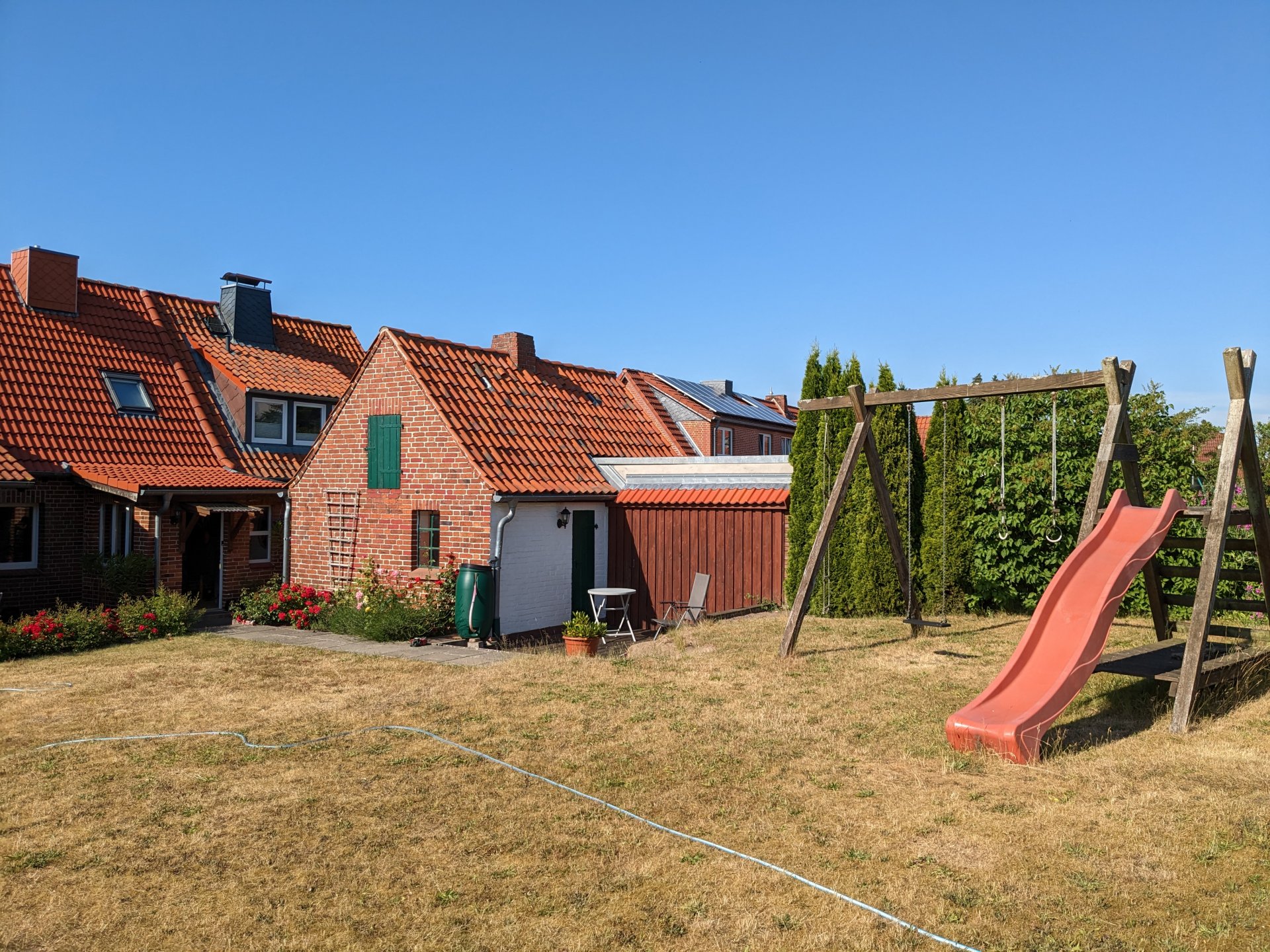

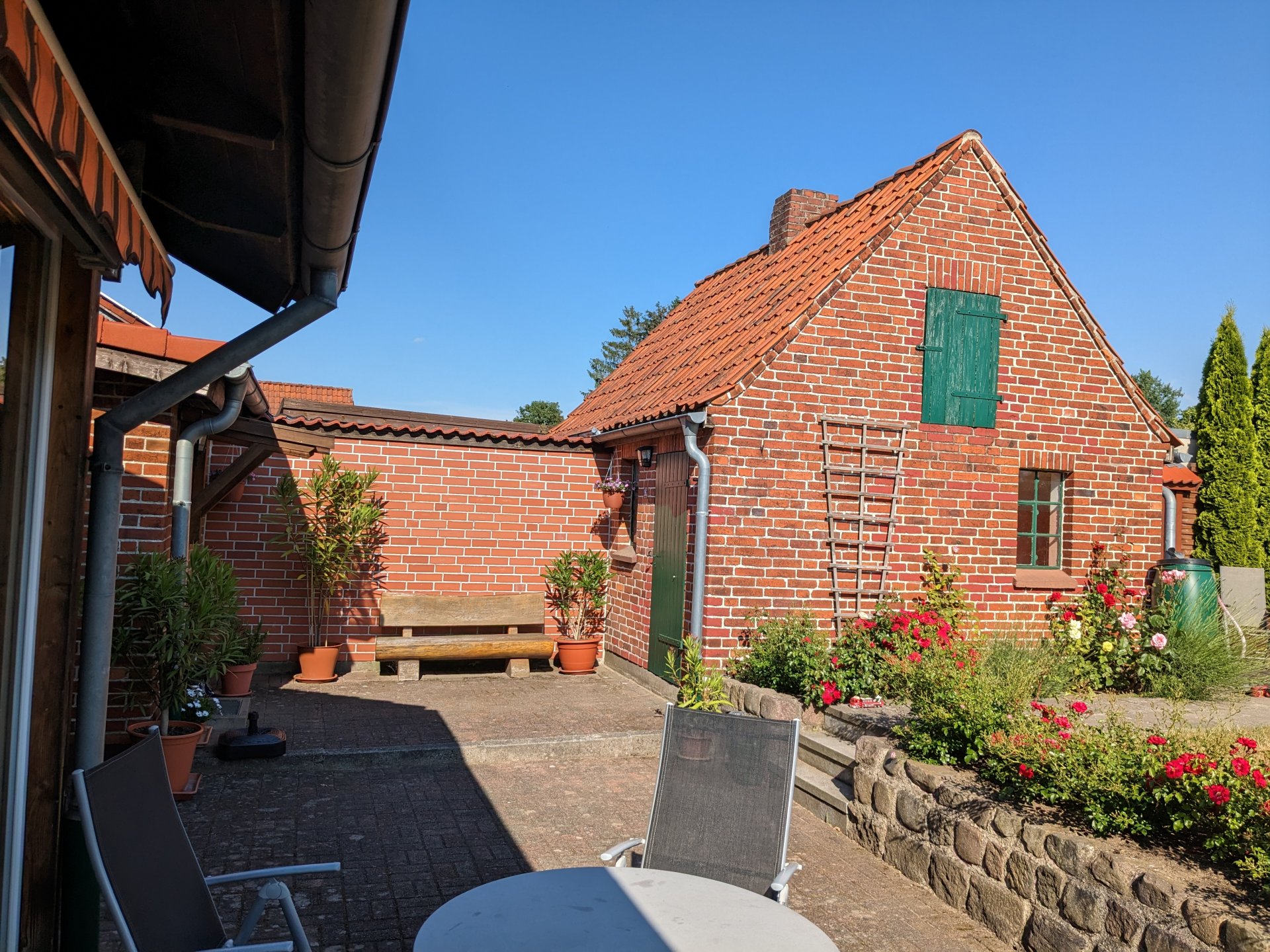

    Meine Mutter hat eine massiv in 2 Schichten gemauerte Doppelhaus-Hälfte von 1956. Hinter dem Haus sind ca. 3m Luft, und dann kommt ein ca. 2,5x3,5m genauso gemauerter Schuppen mit geziegeltem Spitzdach. Hier war bis 85 ua. die Waschküche und das WC.
    Direkt hinter diesen Schuppen - mit Anschluss - möchte ich einen ca. 6x6m Anbau in Holzständerbauweise errichten.
    Obwohl der Schuppen über das Haupthaus eigentlich voll erschlossen ist (auch Regen über Fallrohr), soll der Anbau nur als behagliches Musikzimmer dienen. Auch aufgrund der Bebauung der Nachbarn sollte die Baugenehmigung kein Problem sein.

    Bzgl. Deiner Fragen: Du willst Schritt Nr. 247 (c) vor Schritt 1 machen. Welche Gründung bzw. welcher Dachaufbau am schlausten für Dich ist erzählt Dir Dein Planer
    Da Du ohnehin einen Bauvorlageberechtigten für den Bauantrag benötigst, empfehle ich den baldigen Gang zu einem solchen, damit er mit Dir die Grundlagen ermittelt und die Genehmigungsfähigkeit prüft.
    Wenn das ganze finanziert werden soll empfehle ich weiterhin den baldigen Gang zur Bank, damit das Budget feststeht (am besten vor dem Gang zum Vorlageberechtigten).
    Danach gehts erst weiter: Entwurf - Genehmigungsplanung, Ausführungsplanung etc.
    Oder möchtest Du das in Eigenleistung bringen und brauchst nur einen Stempelaugust? Das wäre das Minimum. Aber LPH 1 - 4 wäre nicht verkehrt für Dein Vorhaben - so ganz klein und trivial ist es nämlich nicht. Was soll an Eigenleistung erbracht werden und was kann wirklich als EL erbracht werden? Für mein Verständnis: der Anbau soll quasi zwischen Schuppen und Schaukel - dort wo aktuell der Tisch mit den Stühlen steht?

    Eine Bauvorlageberechtigte und Planerin gibt es und es soll auch alles legal ablaufen.
    Ich möchte - nachdem ich unser eigentliches Wohnhaus im selben Ort, aber an anderer Adresse - in den letzten 2 Jahren in EL grundsaniert habe, auch hier viel in EL machen, aber auch zB. den Dachstuhl an eine Firma vergeben.
    Und vor Allem schonmal loslegen.
    Daher wollte ich wissen, wie ich dafür ein möglichst einfaches Fundament gründe, und wie da die Abhängigkeit von der Dachlast ist.
