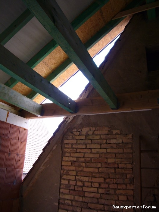

    Hallo, bevor ich jetzt heir ein neues Thema eröffne habe ich hald ers t mal gelesen, ich habe ein ähnliches Problem.
    Wie mache ich sinnvollerweise die Lücke zwischen altbau und Neubau zu, der Altbau ist 1 1/2 Stöckig der neubau hat 2 vollgeschosse. Daher habe ich jetzt links und rechts ein Dreieckiges loch von dem aus ich auf das alte Dach schauen kann. Wie Verschließt man sowas? Im unteren bereich kommt ein Fesnter rein, das muß ich mit dem Fensterbauer noch abklären was ich da machen soll. Es geht also nur um den Speicher der nicht genutzt wird.
    Den Rohbau hat eine Firma erstellt den Rest möchte ich selbst machen.
    Hier noch ein Foto, ich hoffe Ihr versteht was ich meine.[​IMG]

    ideal wäre es gewesen eine trennwand, (also zweischalig) zwischen
    alt- und neubestand zu mauern, um auch so etwas wie ein wenig
    schallschutz zu realisieren.
    wie man das nun zunagelt, keine ahnung, lass es doch so,
    schaut doch gut aus....:D

    da wirst Du eine zusätzliche "Ebene" aus z.B. Kanthölzern schaffen müssen, einmal zur Aufnahme des Fensters, einmal zur Aufnahme der "Verkleidung" des oberen Dreiecks (da kannst Du alles nehmen was gefällt, WDVS,Schiefer, Holzschalung, Faserzementplatten), Hauptsache keine starre Verbindung zum Altbau und an die "Wartung" denken (Anstrich, Fenster putzen)

    ich könnte mir vostellen, dass du an der Unterseite des neuen Daches Befestigungsmöglichkeiten für eine Holzkonstruktion findest(an der OSB Platte)
    Dann wenn alles verkleidet ist und z.B.Schindeln aussen angebracht sind oder Blech, das alte dach mit Blech angleichen(kehle oder Hohlkehle)d.h. den Ortgang schneiden.
