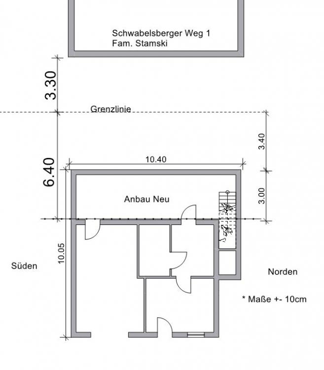

    Hallo Zusammen,
    meine Frau und ich planen unser Häuschen mit einem Anbau zu erweitern. Ich habe es mal nach unseren Vorstellungen aufgezeichnen. Jezt würde ich wenn möglich gern wissen ob das denn so möglich ist und ob es Kostentechnisch überhaupt Sinn macht.
    Das ist das momentane Haus.
    Erweitert werden soll es 3 Meter nach hinten bei gleicher zwei Stöckiger höhe. Platz zur Grenze nach der Erweiterung ca 3,50m. 3 Meter müsste doch der Mindestabstand sein? Die Schwarze Linie gibt laut Bebauungsplan vor wo gebaut werden darf.

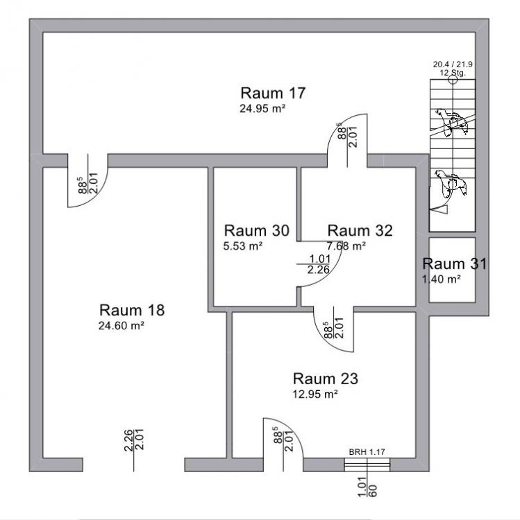

    Kellergeschoss:
    Der Anbau würde auch Unterkellert werden. Die Treppe würde in ein eigenes Treppenhaus versetzt. Der alte Abgang wäre Boden

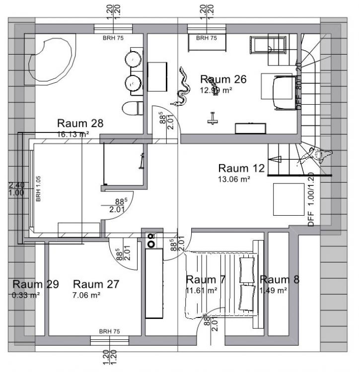

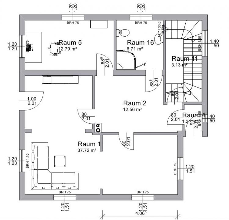

    Erdgeschoss:
    Dort würde auch die Treppe ins Treppenhaus rechts umziehen.

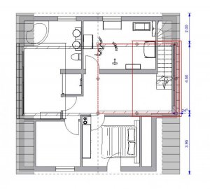

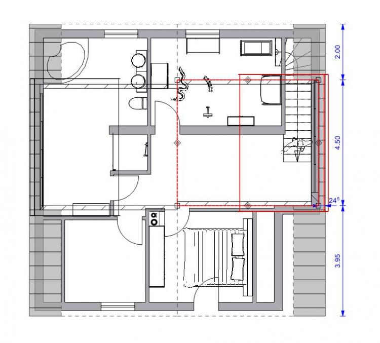

    Obergeschoss:
    Dort würde der auch der alte Treppenabgang zugemacht werden. Wäre dann auch Boden.
    Hier noch ein paar Bilder:
    danke schon mal
    gruß Markus

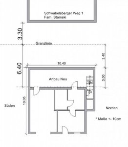

    Den Bebauungsplan habe ich schon gesehen. Habe die Fläche in der Bebaut werden darf oben in die Grafik 2 mit Schwarz eingezeichnet. Beim Orginalplan von 1962 erkennt man leider nix mehr.
    Die auf dem Bauamt meinten dass ich bevor sie mir sagen können bis wohin gebaut werden kann eine Entwurfszeichung benötige. Finde ich irgendwie sehr komisch. Wenn ich nun zum Architekt gehe das Zeichnen lasse und die mir das nicht genehmigen hab ich ja unnötig Geld rausgeworfen...

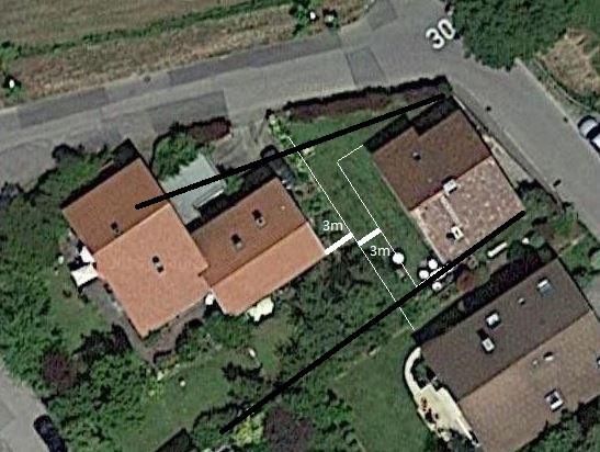

    war heute auf dem Bauamt um mich nochmal zu Informieren ob das mit den 3 Meter Grenzabstand zum Nachbarn soweit passt. Jetzt meinte der nette Herr dass es nicht nur die 3 Meter sind sonder dann man wenn man die Hauswand von meinem Haus und die Hauswand vom Nachbar umklappt dürften die sich nicht berühren und das wäre der Abstand der einzuhalten wäre.
    Kann ich mir ja irgendwie nicht vorstellen wenn ich die anderen Nachbarhäuser ansehe hat kaum einer so einen großen Abstand zum Nachbar.
    Vielleicht habe ich da auch was falsch verstanden oder gibt es so die Auflage wie von mir beschrieben?
    gruß
  12. #12 Andybaut, 09.01.2017
    Andybaut
    Andybaut
    02.04.2015
    5.127
    329
    Baden-Württemberg
    oh man sind das Ärsche auf deinem Amt.
    Im Grundsatz ist die Aussage teilweise richtig.
    Was er meinte sind Abstandsflächen die einzuhalten sind.
    Jetzt machen wirs anders. Wenn dem Nachbarn 3m reichen, dann wird das bei dir auch paßen,
    falls dein Haus nicht höher ist.
    http://www.bauarchiv.de/neu/baurecht/bauordnung/bayern/bayerischebauordnung6.htm
    sonst musst du dir das mal in aller Ruhe durchlesen und ein bischen malen.

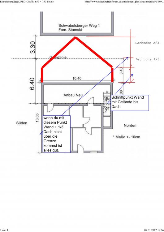

    Danke für deine Antwort. Gemalt habe ich schon mal. Der vom Bauamt wollte auch noch eine Zeichung mit den Maßen um das nochmals zu Prüfen. Habe mal im Anhang die Maße. Was meinst du?
  14. #14 Andybaut, 09.01.2017
    Andybaut
    Andybaut
    02.04.2015
    5.127
    329
    Baden-Württemberg
    jetzt malst du noch in rot die "geklappte" Hausfront ein.
    Dazu beginnst du an er linken oder rechten neuen Ecke und malst diese so hoch,
    wie die Wand später ist.
    Bei dir ist das der Schnittpunkt Wand/geplantes Gelände mit Wand/Oberkante Dachhaut.
    Daran schließt du dann das Dach an, dass du mit dem gleichen Winkel.......
    zu kompliziert, ich mal´s .-)

    habs kapiert, werde morgen mal bei Tageslicht messen. Glaub das wird ziemlich eng:mauer
  16. #16 Andybaut, 10.01.2017
    Andybaut
    Andybaut
    02.04.2015
    5.127
    329
    Baden-Württemberg
    Bitte auch noch Kapitel 6.5 beachten.
    Dort sind Regelungen für Wandbreiten bis 16m.
    Ist aber Gebietsabhängig. Musst du leider wieder nachfragen.

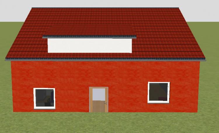

    So heute nochmal beim Bauamt gewesen um das mit der 16m Regel zu klären. So wie es aussieht meinte er müsste es gehen von den Abstandsflächen. Nun habe ich Ihm erzählt dass ich auf jede Seite noch eine Gaube drauf machen möchte. Laut Gesetz wie ich weis heißt es ja dass man 2/3 Dachfläche mit Gaube versehen darf oder? Jetzt meinte der nette Herr dass ich mal eine Zeichnung mit Maßen einreichen soll und die das dann prüfen. Er meinte auch noch dass es irgendwas zu beachten gibt dass ich durch die Gauben nicht ein "Vollgeschoss" gezählt bekomm. Hab das aber irgendwie nicht verstanden. Er hat mir da nen Ausdruck mitgegeben. ( Im Anhang)
    Wieso können die einem denn nicht einfach mal eine vernünftige Aussage geben. Das darf ich und das nicht!!!

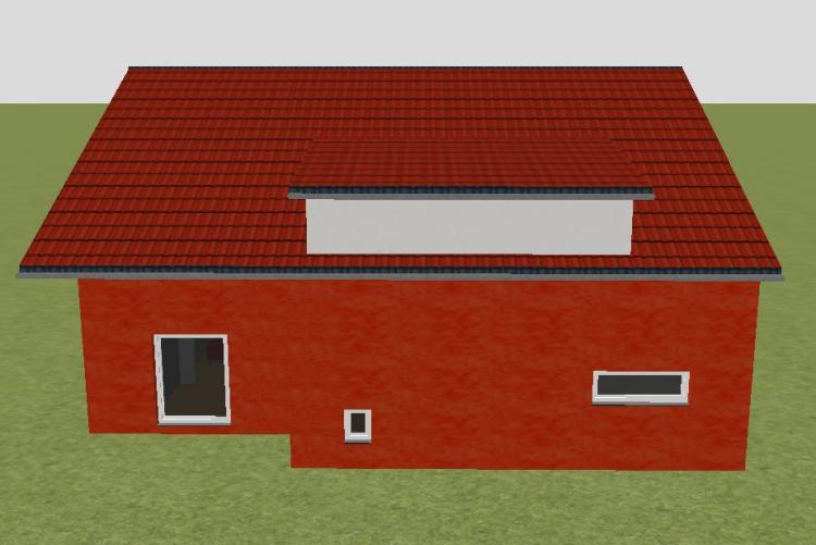

    Würden die Bilder so für die Einreichung passen?
  20. #20 Andybaut, 16.01.2017
    Andybaut
    Andybaut
    02.04.2015
    5.127
    329
    Baden-Württemberg
    Vielleicht ist es nun Zeit für einen Planer !?
    Einreichen kannst du das ohnehin nicht, da du nicht Planvorlagenberechtigt bist.
    Was der nette Herr auf dem Amt meinte ist die Definition eines Vollgeschosses.
    Du musst die Grundfläche des EG rechnen und dann die Fläche des DG. Diese darf dann max.
    2/3 so groß sein, wie das EG. Gemessen wird im DG bei einer lichten Höhe von 2,30m.
    Dadurch fallen die Ränder des Daches aus der Fläche heraus.
    Die Gauben kommen aber ganz rein, da diese ja überall höher wie 2,30m sind.
    Das ganze wird dann beim Baugesuch vom Vermesser berechnet und in den Unterlagen
    bestätigt. Sollte die Fläche >2/3 des EG sein, dann wäre dein Dachgeschoss plötzlich ein
    Vollgeschoss und das erlaubt der Bebauungsplan vermutlich nicht.
    Im B-Plan wird irgendwo EG + DG stehen. Oder 1 Geschoss
    Dein Gebäude ist planungsrechtlich quasi ein 1 geschossiges Gebäude.
