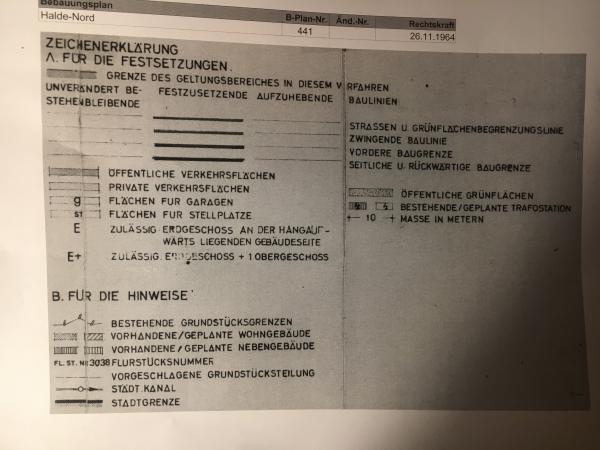

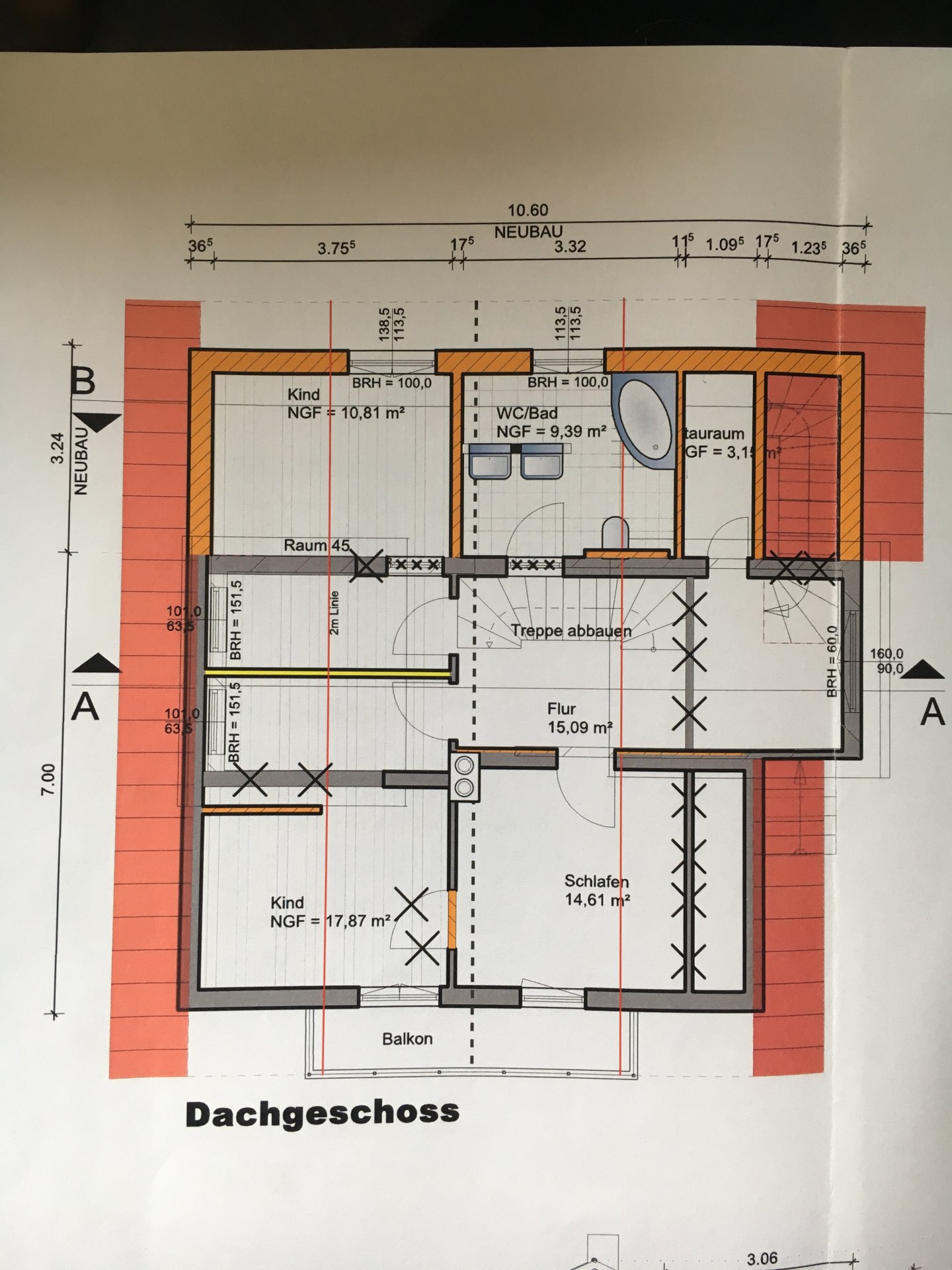

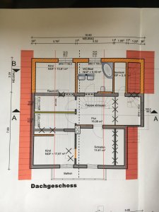

    Also meine Dachgeschoss hat nicht mal 2.30m. ist an der höchsten Stelle wo ich messen kann 2,25m. Spielt das eine Rolle?
    Habe noch den Bebauungsplan.
    Werde sofort zum Architekten gehen wenn ich genau weiß dass ich den Anbau genehmigt bekomme. Die vom Bauamt wollen mir die nächsten Tage schriftlich bescheid geben.

    wenn du an keiner Stelle 2,30m hast, dann kann das Dachgeschoss auch kein
    Vollgeschoss werden.
    Es ist dann von der Flächenberechnungen kleiner wie max. erlaubt.

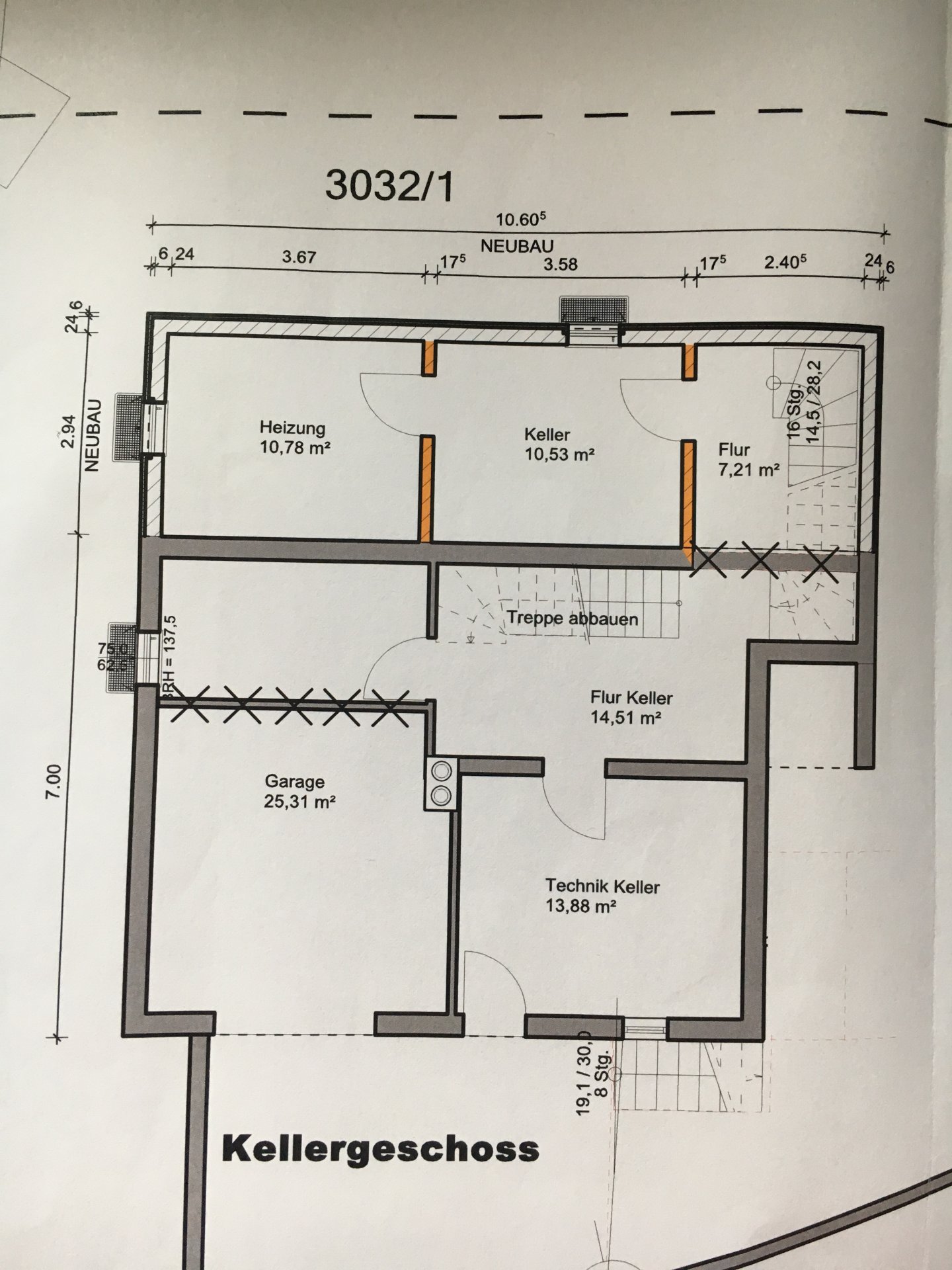

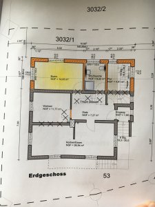

    Hallo Zusammen,
    Nach etwas holprigem Weg mit dem Bauamt haben wir nun endlich die Genehmigung in der Tasche :biggthumpup:
    Mit der Baufirma ist soweit alles durchgeplant was so ansteht wie Heizung, Dach / Gauben, Strom etc.
    Im März soll es losgehen wenn das Wetter mitspielt. Angepeilt sind 4-5 Monate Umbauzeit.
    Anbei noch die Pläne vom Umbau.
