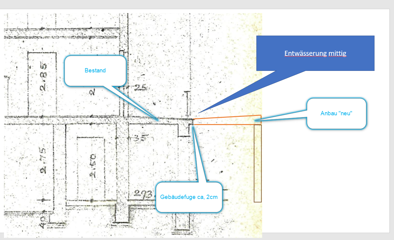

    wir planen derzeit eine Erweiterung von unserem Untergeschoss...der Anbau wird direkt an einer bestehenden Loggia angesetzt. Details siehe Foto ...
    Die heutige Loggia / Balkon hat ein leichtes Gefälle zur Entwässerung.
    Wenn ich nun den Anbau ebenfalls mit eineem Gefälle ausführe, wäre die Entwässerung / Rinne exakt über der Gebäudefuge....
    Ich bitte um eure Erfahrung / Einschätzung hierzu... ist sowas langfristig abzudichten ? Kann ich über die Fuge ein Rinnenblech anbringen und das mit Bitumenbahnen abdichten etc. ??
    Auf der Loggia bzw. Flachdach werden WPC Dielen als Bodenbelag verbaut. Somit kann ich die Schrägen entsprechend leicht ausgleichen.
    Bin sehr gespannt auf eure Tipps bzw. Feedback dazu..

    ich verstehe nicht ganz. Wie gibt es im Keller eine Loggia? Hangbauweise oder wie ist das zu verstehen?
    oder ist mit „untergeschoß“ einfach nur EG gemeint ?

    Da kann man doch eine EPDM Folie, bei Größe sogar nahtlos, darüberlegen

    die Loggia bzw. Balkon ist final 5 auf 4 Meter groß , eine vollflächige Verlegung mit EPDM ist definitiv eine Option.
    In Verbindung mit einer FLachdachrandabdeckung vermutlich auch simple in der Ausführung ..
    Danke und Gruss Achim

    wie auf der Skizze zu sehen ... wird das Untergeschoss erweitert. Die Loggia befindet sich im EG.... somit grenzt die Decke des UG an der LOggia an.
    Ich hoffe es ist nun verständlicher beschrieben ??
