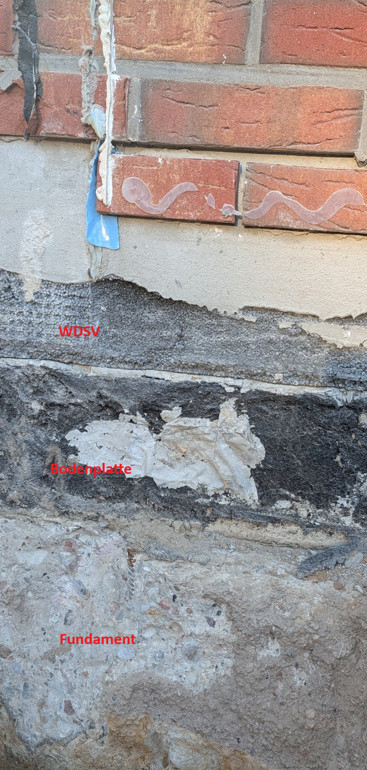

    Guten Tag :)
    Für einen Anbau soll eine neue WU-Bodenplatte an das bestehende Wohnhaus angeschlossen werden. Zwischen Alt- und Neubau ist ein Anschluss mittels Klemmfugenband vorgesehen.
    Der sichtbare Bestandsaufbau ist aktuell folgender:
    • massiver Bestandsbau,
    • außen WDVS/Fassadenaufbau mit Riemchen,
    • im Sockelbereich Dämmplatten,
    • darunter bzw. im freigelegten Fundament-/Sockelbereich eine schwarze Abdichtungsbeschichtung auf dem Beton
    Ob der vorhandene Beton selbst als WU-Beton bzw. als WU-Konstruktion ausgeführt wurde, ist unbekannt.

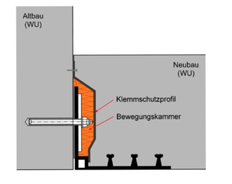

    Der Architekt hat für den Anschluss ein einseitig geklemmtes Bewegungsfugenband vorgesehen: Das Fugenband wird auf der Bestandsseite mechanisch geklemmt, besitzt eine Bewegungskammer und wird auf der Neubauseite in die neue WU-Bodenplatte einbetoniert. Mir wurde gesagt, dass der schwarze Anstrich entfernt werden müsse.
    Meine Bedenken sind beim Anschluss an den Bestand:
    Falls der Bestandsbeton selbst nicht wasserundurchlässig ist, weil dies z.B. durch den Abdicht-Anstrich gegeben war, könnte Feuchtigkeit doch durch den Beton hinter dem aufgeklemmten Profil entlang gelangen.
    Daher meine Fragen:
    • Ist eine solche Klemmfugenkonstruktion auch bei einem Bestand mit unbekannter WU-Eigenschaft sinnvoll?
    • Muss der Bestandsbeton im Bereich unterhalb/um die Klemmung zusätzlich flächig abgedichtet werden?
    • Wie wird die Flächenabdichtung des bestehenden Fundaments (falls ich eine neue herstellen muss) fachgerecht an die Klemmfugenkonstruktion angeschlossen?
    • Wäre dafür beispielsweise eine Epoxidharz-/EpoCem-basierte Beschichtung sinnvoll, die den Beton egalisiert, verfestigt und gleichzeitig die Wasseraufnahme reduziert?
    • Wie wird der Übergang zwischen dieser Flächenabdichtung und demvorhandenem Dichtanstrich
    • Muss an den Enden der Bodenplatte des Anbaus das Klemmprofil in einem WInkel nach oben geführt werden oder ähnliches oder reicht es, dass dieses bis zum Ende der Bodenplaate reicht?
    Vielen Grüße! :)

    Hier wird die Eignung eines einzelnen Abdichtungselementes diskutiert ohne uns das gesamte Abdichtungskonzept vorzustellen?
    Wie sollen wir darauf ohne wenn und aber antworten?
    Wir brauchen Antworten:
    1. Schnittdarstellung Altbau und Neubau
    2. Welchen Lastfall haben wir da überhaupt? (Bemessungswasserstand und Gefahr von Staunässe)
