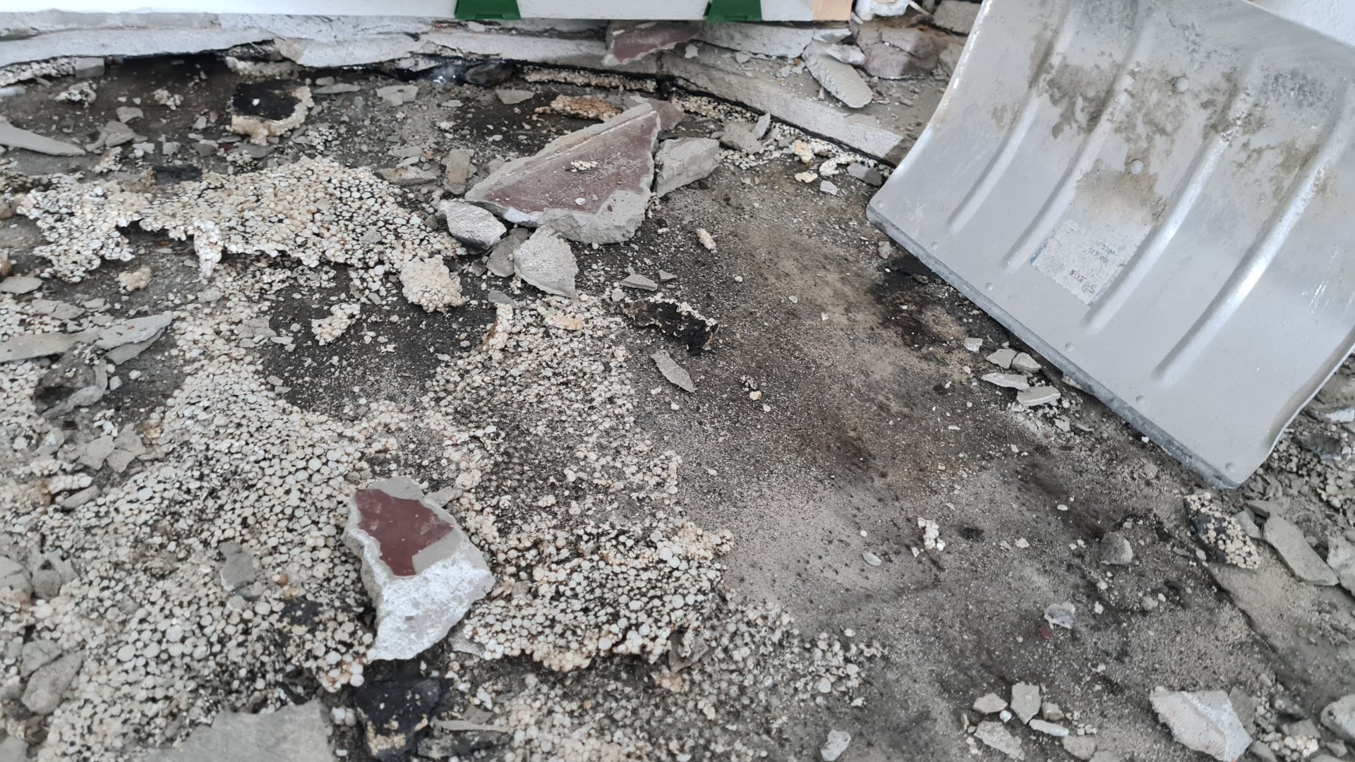

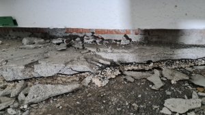

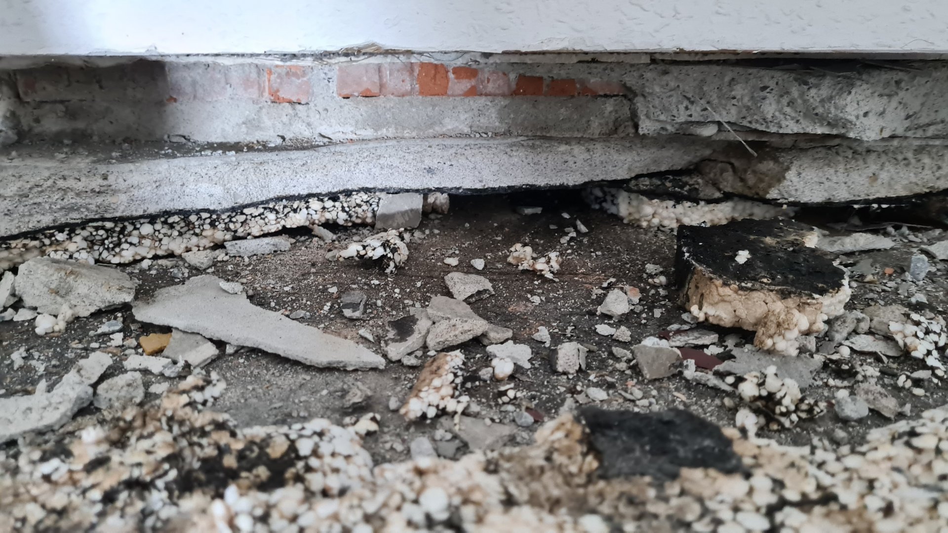

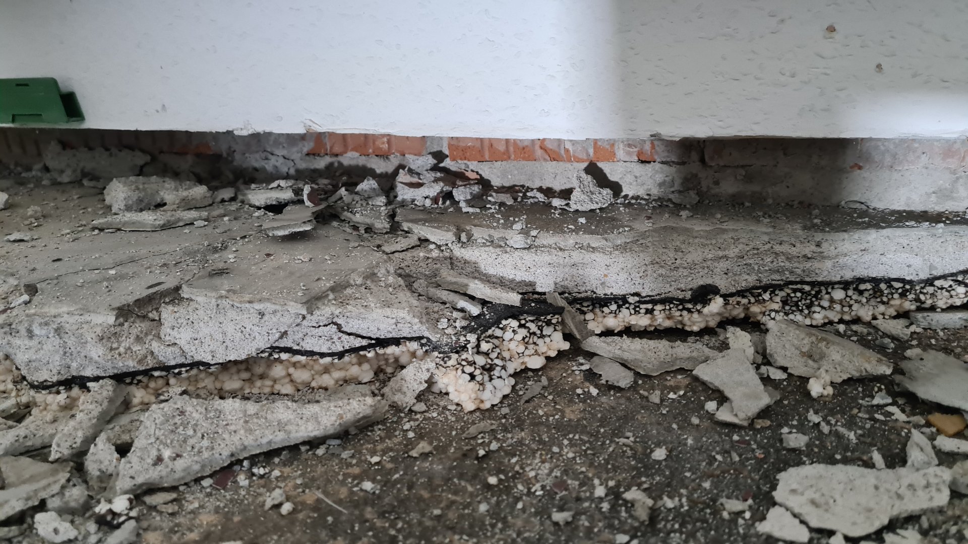

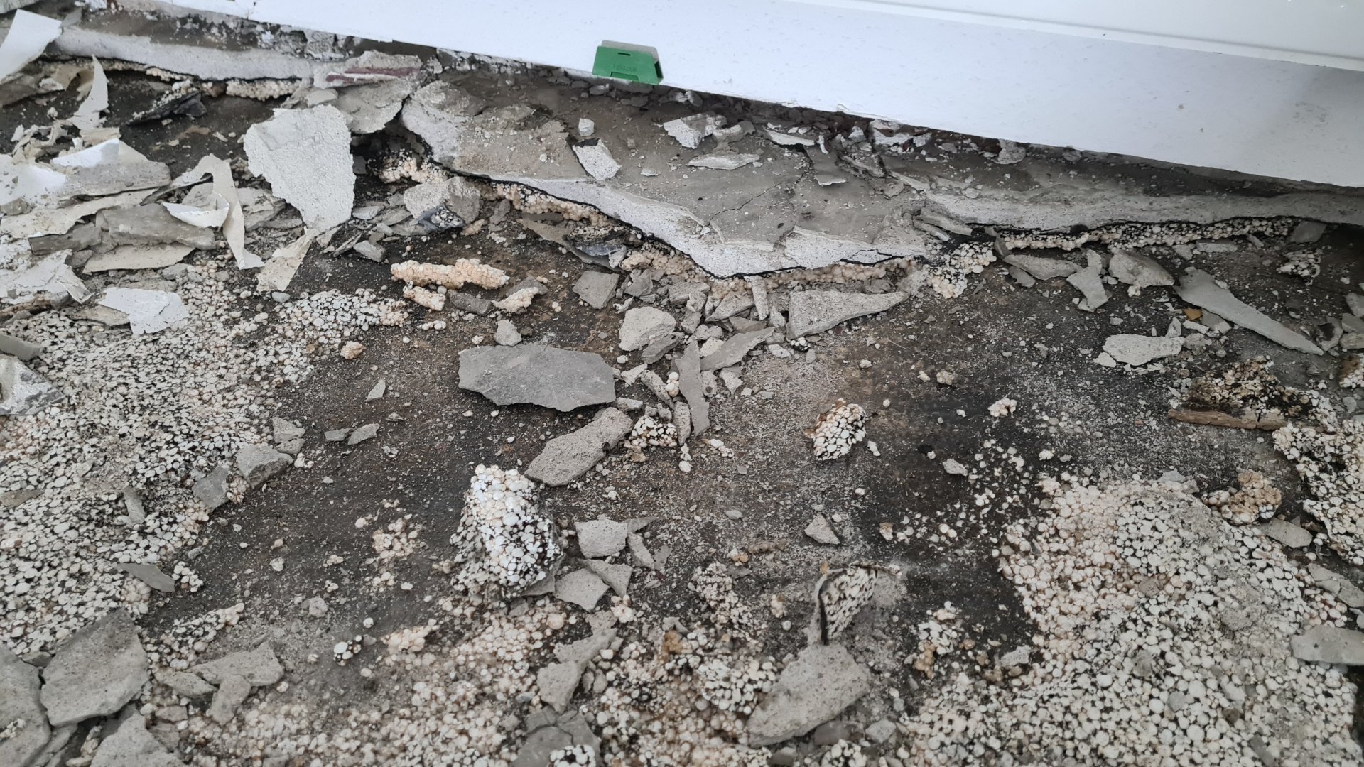

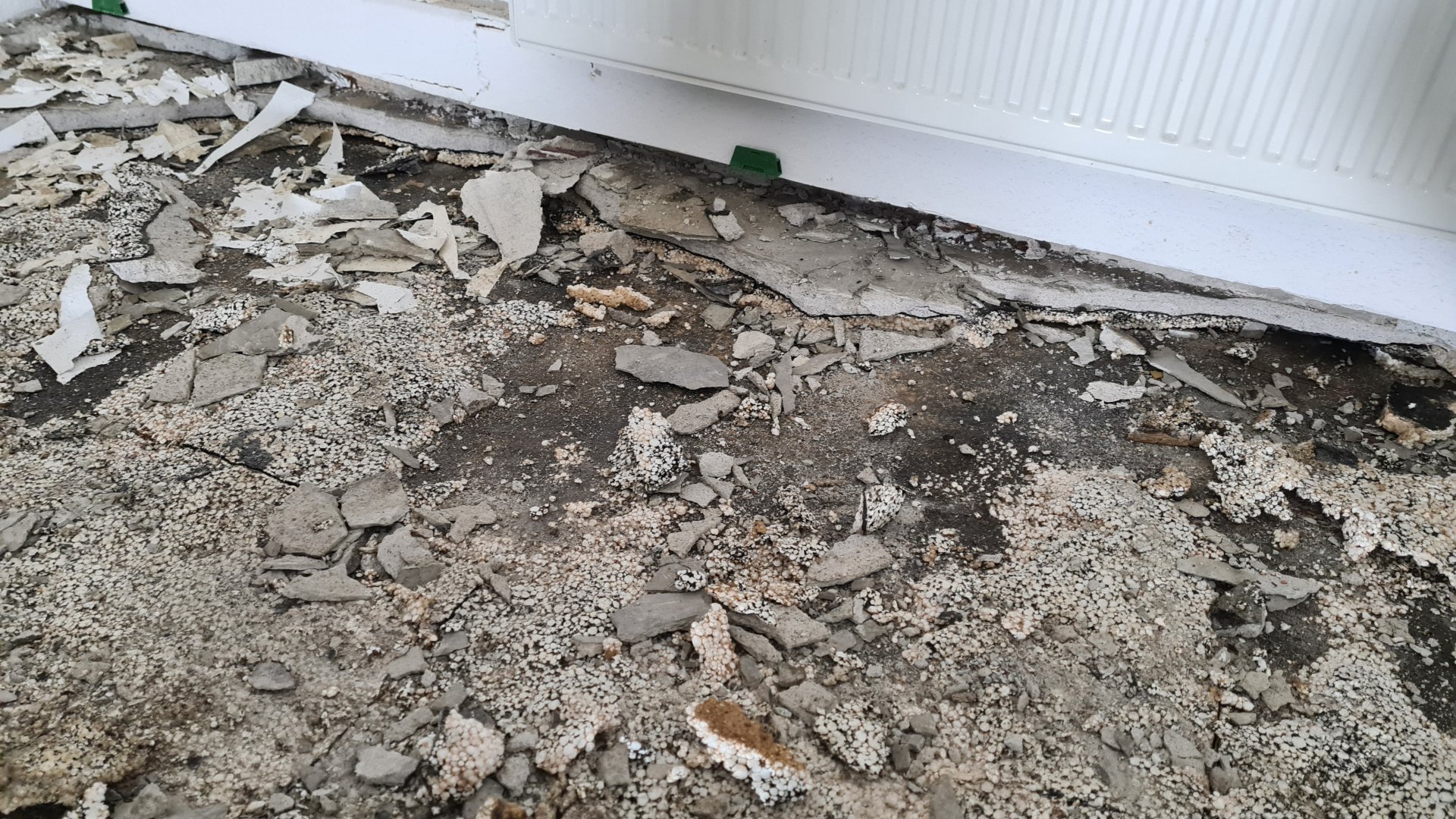

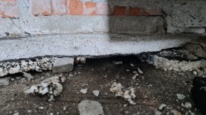

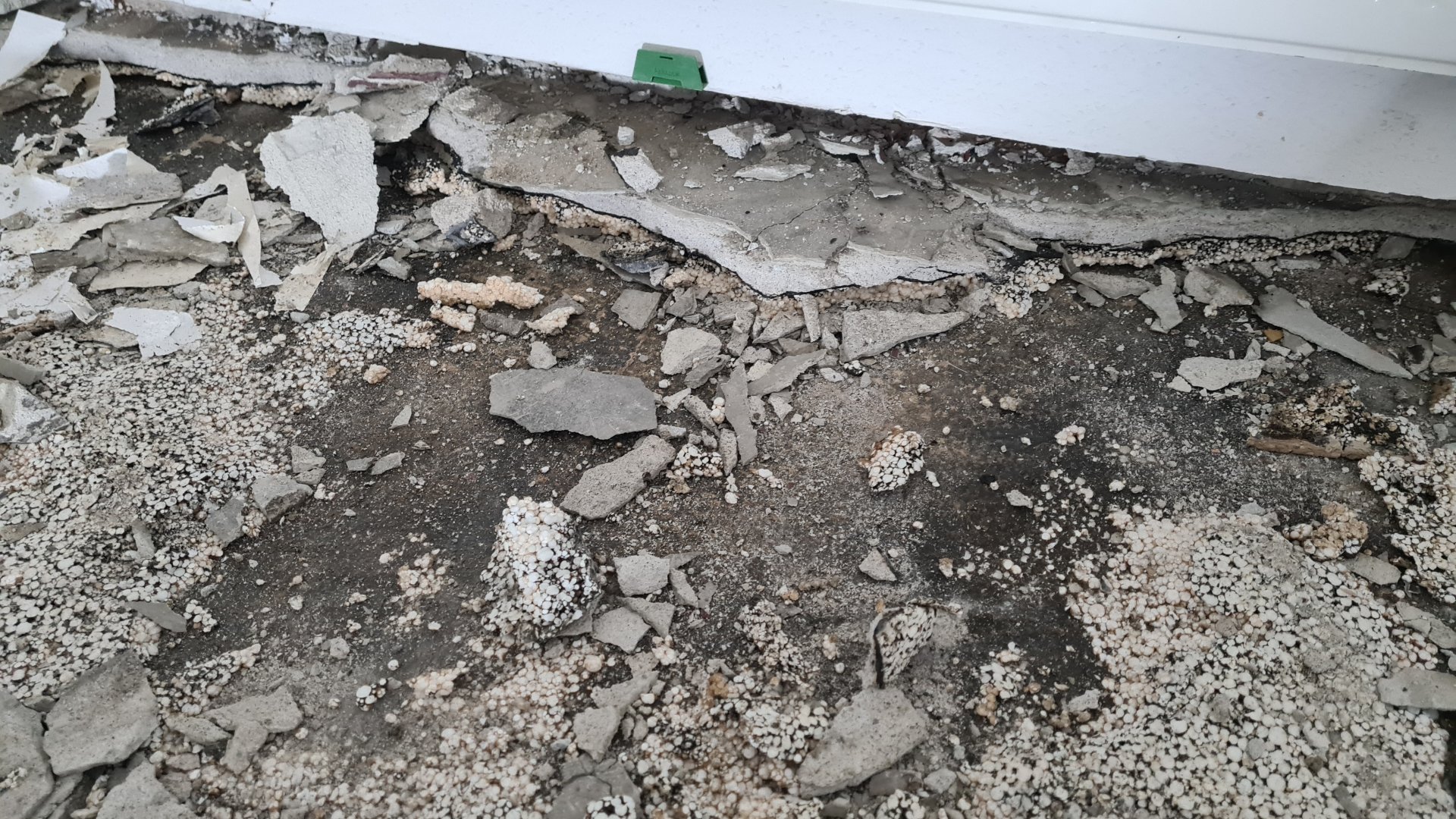

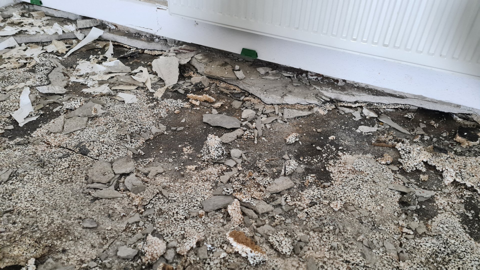

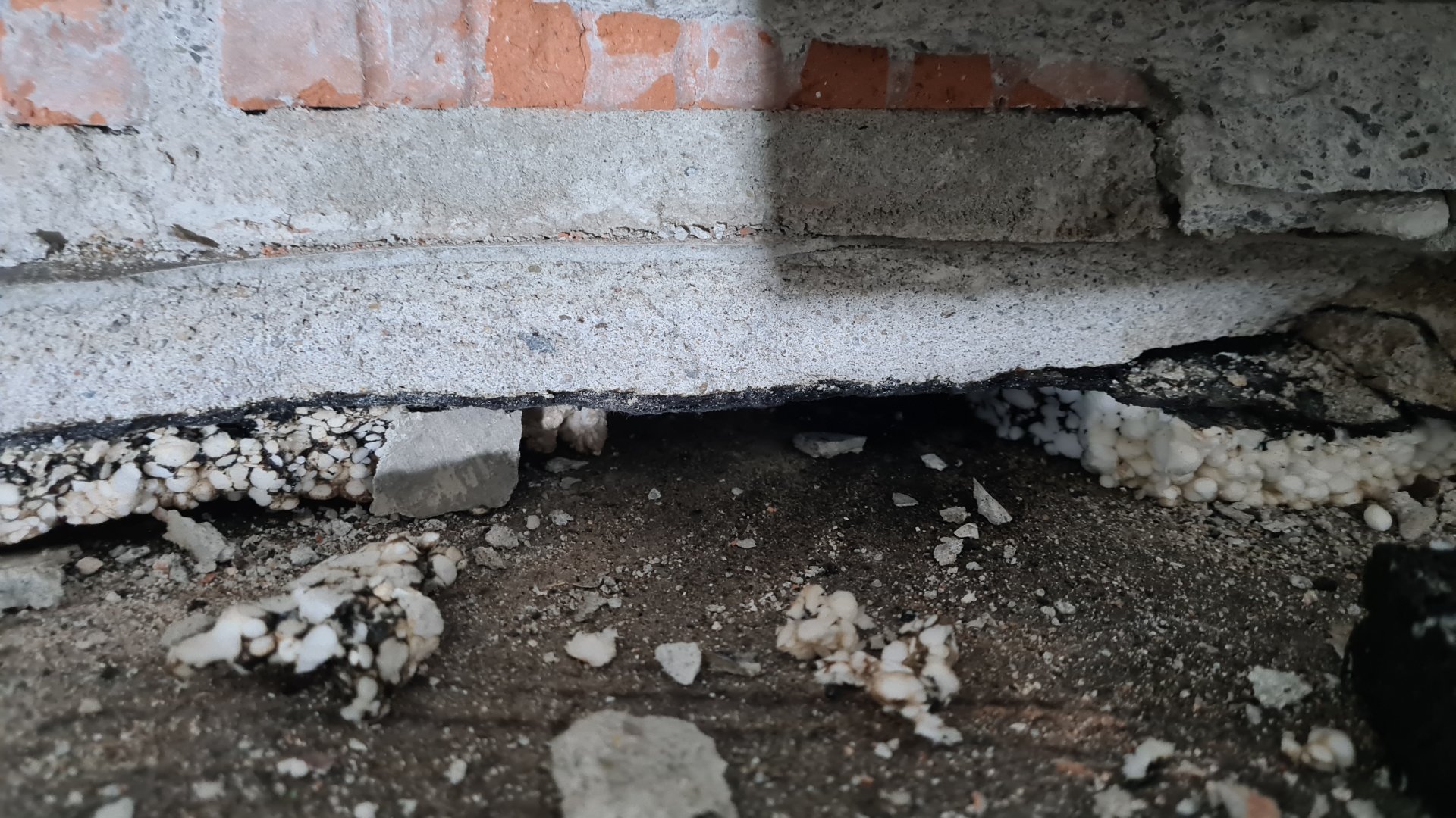

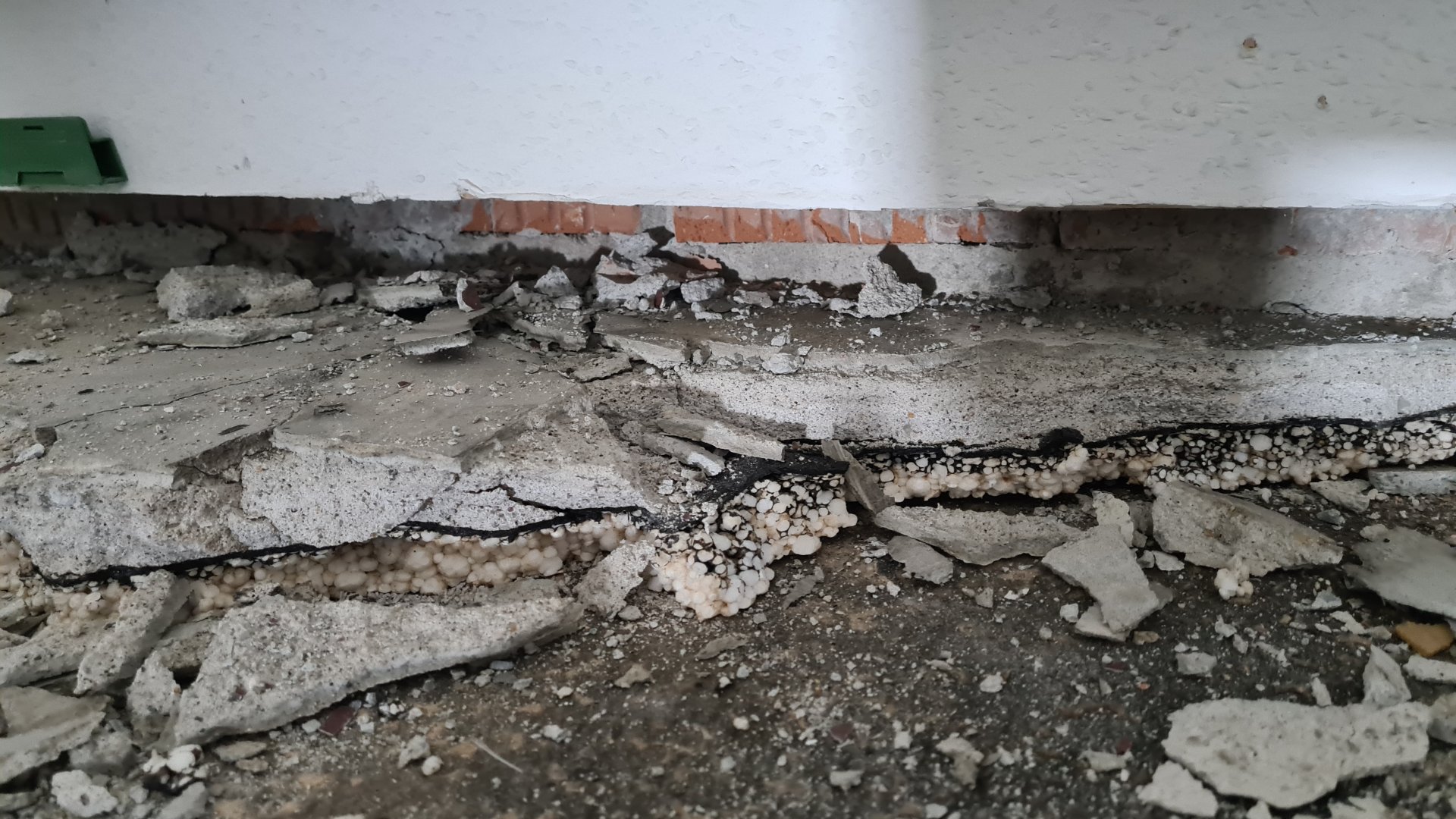

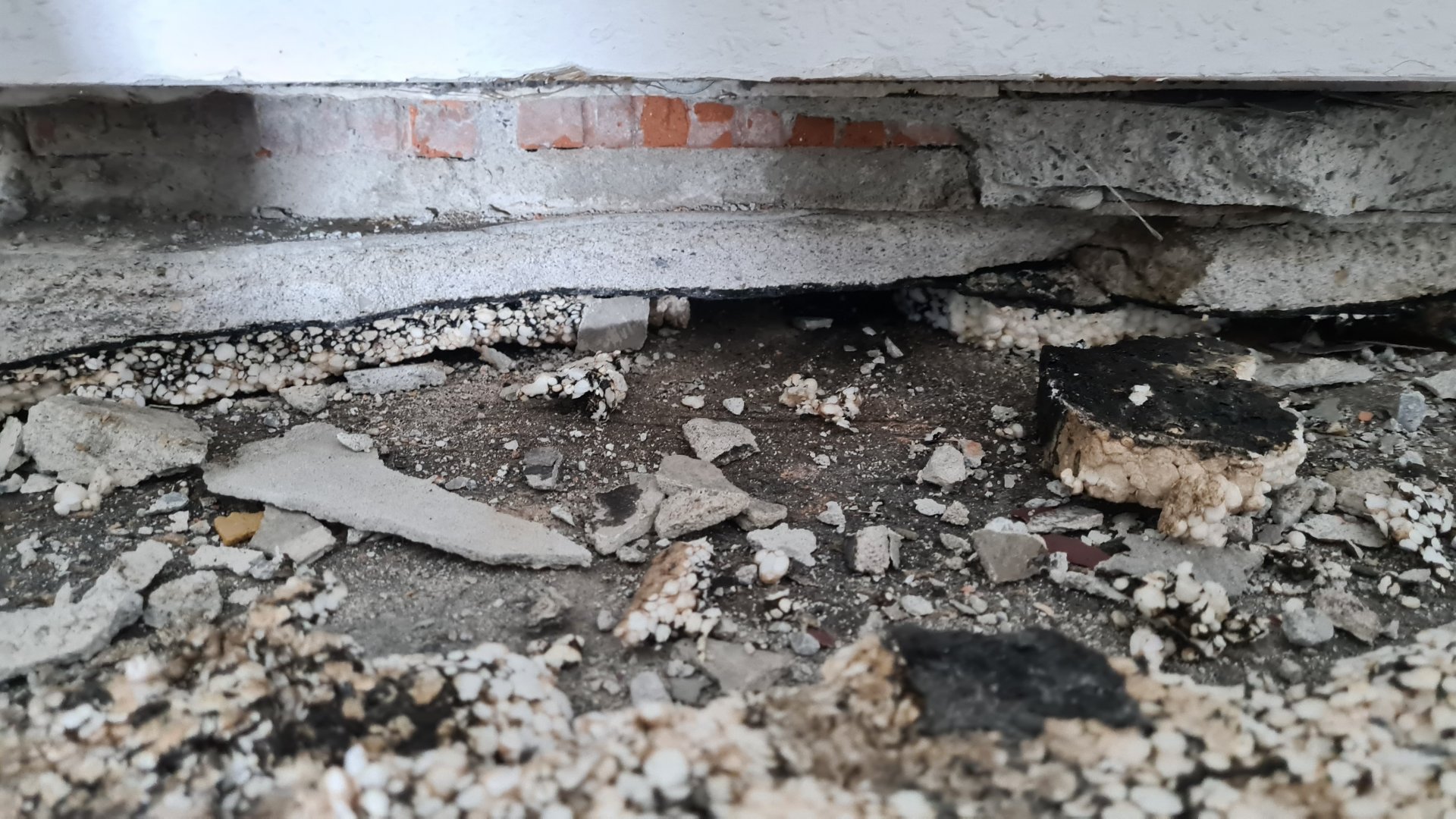

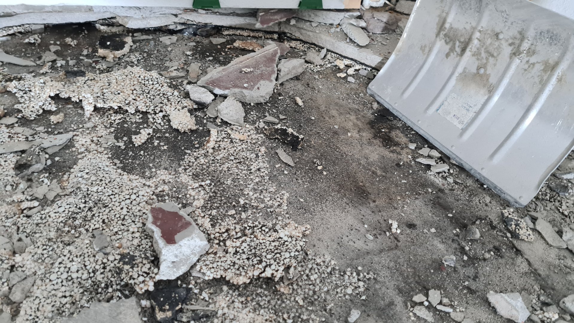

    Hallo zusammen, ich habe mir vor einigen Tagen ein Haus gekauft (kein Neubau) das Haus hat ein einen Anbau von 2001, als ich den Estrich am Anbau weg nehmen wollte um eine Fußbodenheizung zu verlegen, ist uns aufgefallen das 2 Estrichsichten übereinander verlegt worden ist.
    Die 1. Schicht raus genommen alles ok
    Bei der 2. Schicht ist mir auf gefallen das die Außenwände auf dem Estrich gemauert worden sind.
    Ist sowas erlaubt oder richtig??
    Kann mir einer bitte helfen..
    Ich werde versuchen Bilder hinzuzufügen.

    Richtig ist sowas nicht. Wie dick ist das Mauerwerk? Kann das sein dass irgendwann von innen vorgemauert wurde? Gibt es Unterlagen dazu? Für was wurde der Anbau ursprünglich genutzt? Man schüttet ja für gewöhnlich nicht erst den Estrich und mauert dann hoch. Versuch mal die Dämmung ein Stück weiter zu entfernen bzw. rauszukratzen. Wenn nur vorgemauert wurde müsstest du auf Widerstand treffen.

    Der Anbau ist für die Erweiterung der Wohnfläche gewesen, hinter der Dämmung ist Holz zusehen. Auf dem betonboden haben die es mit Bitum verlegt und drauf einen 2cm dicke Styropor Platten.

    Sieht erstmal nach bösem Pfusch aus. Ob und wie das noch zu retten ist sagt dir ein Tragwerksplaner (Statiker)…

    Richtig ist das nicht.
    Ich würde das ganze Statische System durch ein Fachmann überprüfen lassen.
    Gibt es für den Anbau eine Statik?

    Die Tatsache 2x Betonestrich übereinander zu gießen finde ich an sich jetzt nicht ganz so schlimm. Besonders wenn es um Höhenausgleich geht.
    Die Frage ist ja eher wie das gerechnet wurde. 2x 5cm Estrich funktioniert jedenfalls nicht als Ersatz für 10cm Bodenplatte oder Fundament
