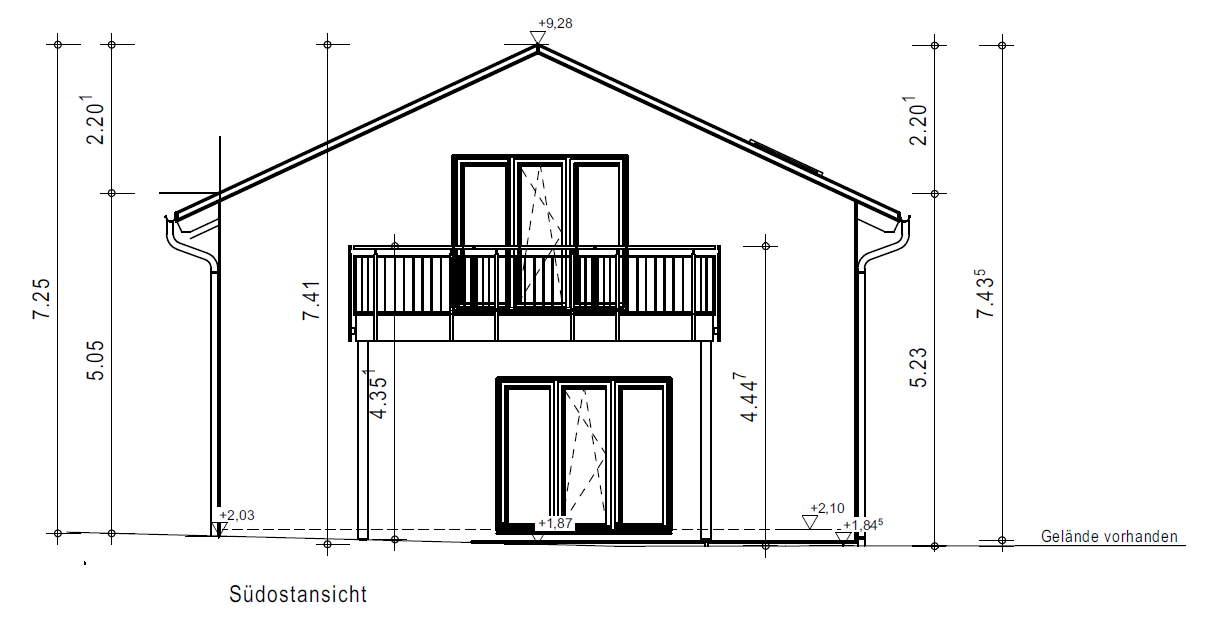

    Für mein Neubauvorhaben habe ich einen Balkon 5x3m geplant.
    Die Fertighausfirma bietet einen Balkon 2x4m an zum Preis von fast 40.000 EUR.
    Da selbst mir als Laie bewusst ist, dass dies irgendwie ein Fantasiepreis ist, habe ich bereits vor Baueingabe gesagt: Dat mach ich selber.
    Da ich den Fähigkeiten und der Flexibilität des Hausbauers nicht mehr so ganz traue, bin ich mir mittlerweile gar am überlegen, ob ich einen freitragenden Balkon (z.B. im Stahlbau) davorstelle - um die Schnittstellen zum Hausbauer so klein wie möglich zu halten.
    Nun: Bei dem Thema habe ich aber absolut Null Ahnung.
    Auf was muss ich achten? Hat wer einen Tipp für einen guten Anbieter?
    Ich gehe davon aus, dass ich entsprechend auch das Fundament dazu vorbereiten muss.
    (Boden ist echt mies, bis auf 3-4m Tiefe Torf)
    Hat Jemand Tipps?
    Baue in Hamburg.

    Nun steht die Planung der Erdarbeiten / Gründung / Bodenplatte, daher möchte ich auch jetzt den Balkon abklären, damit dazu das Fundament auch gerade vorbereitet werden kann. (Der Boden ist sehr bescheiden - bis auf 3-4m Tiefe Torf)

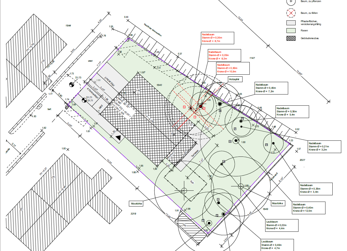

    Aber hier der Ausschnitt aus dem Lageplan.
    btw.: Die Türen sind so falsch eingezeichnet, sie werden anders angeordnet, so dass es vom Bild her auch passt. Habe den richtigen Plan aber gerade nicht mehr gefunden.

    Wenn so tief gegründet werden muss, dann würde ich überlegen, das mit Schachtringen zu machen, dann musst Du nicht böschen.
